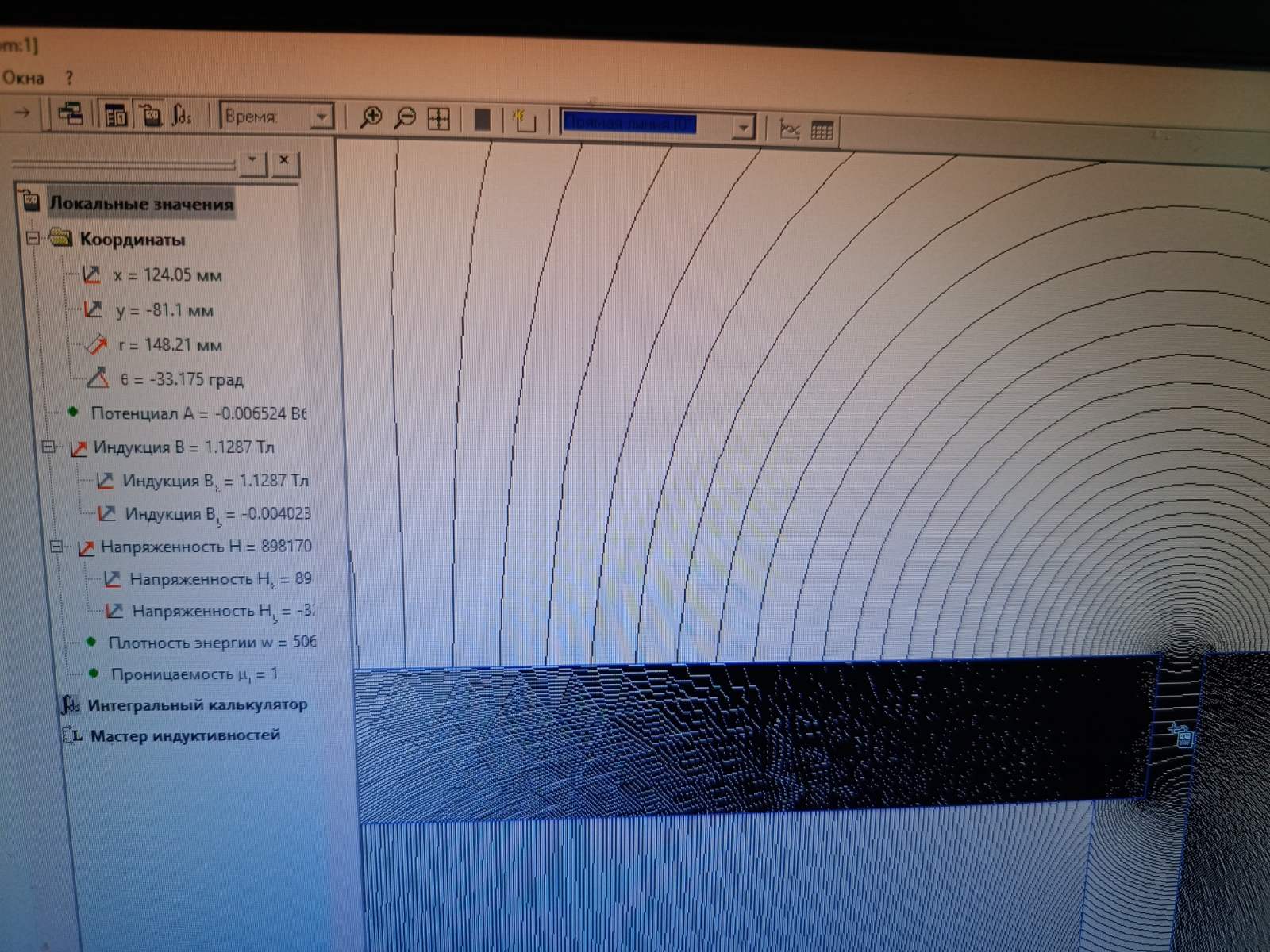

172024 как измерили )
1.325 пик в зазоре был а на 50 мм сечении получил 1.312 при указанных 1.8 х 6 мм

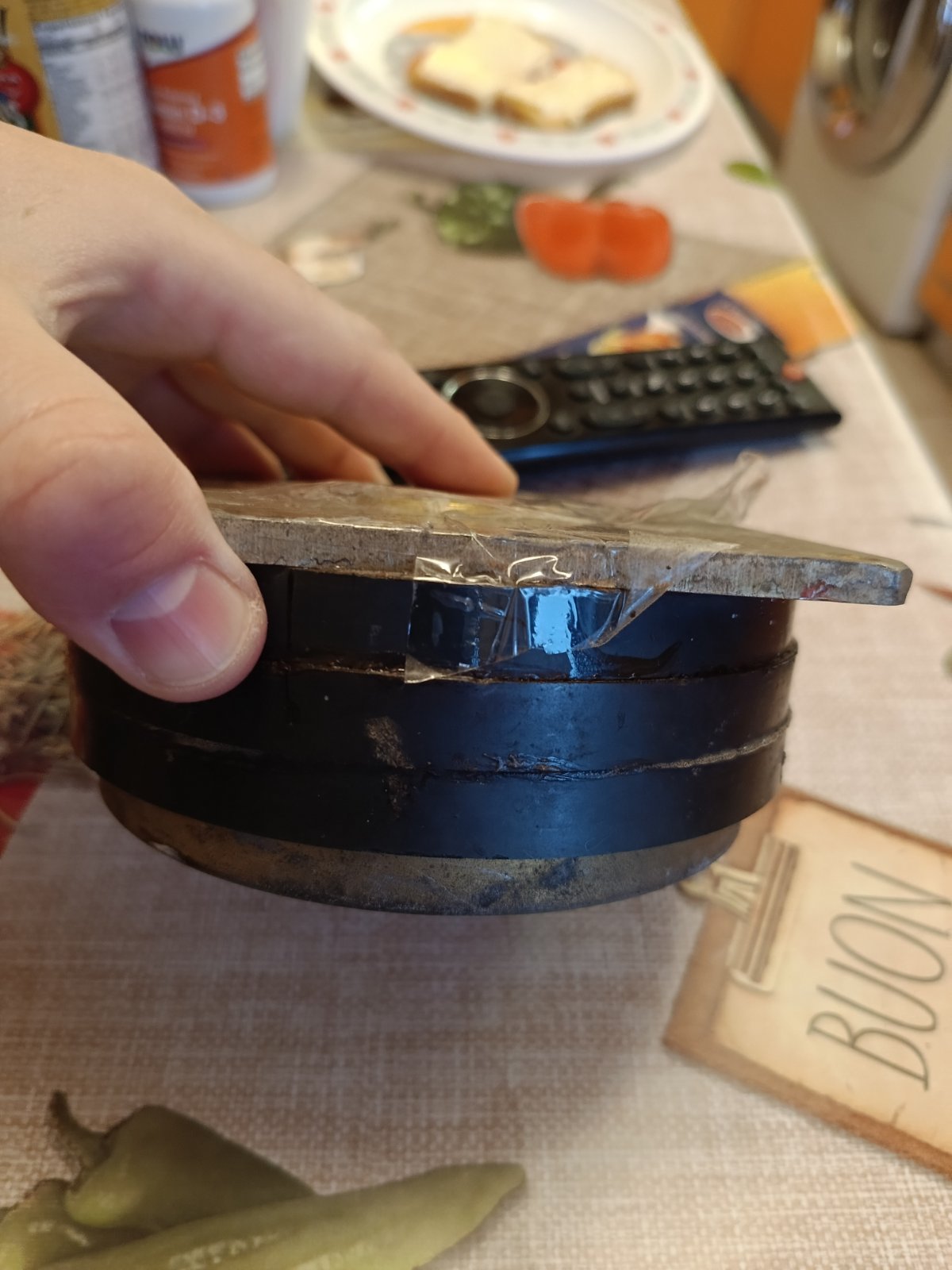

Практика - критерий истины. Собрал только что систему на 3 кольцах 50 гдн верхний фланец. +75гдн керн. Зазор 6 мм высота 1,95 ширина, так как керн 75 гдн меньше - 49,7 мм. Расчет совпал с практикой. Мда...
Намагнитили наверное по полной =)

Намагнитили наверное по полной =)бф
было бы хорошо, если бы кто-то еще сделал замер 50гдн МС в оригинале, чтобы иметь реальную статистику, так как на истинность не претендую, ибо приборы и программа могут врать.
а какое у вас железо в модели и намагничена ли МС ?

а какое у вас железо в модели и намагничена ли МС .
ст 10, 1.6Т-1.8Т график из библиотеки. Эту систему не магнитил. Когда-то давно намагничивал магниты 4а28, было до 0,8Т, после стало 0,93 в первую неделю, потом просело до 0,9-0,87 . Сейчас еще наверное ниже. Феррит не столь критичен к разборке. Максимум до 0,05 потери при переборке.

какая хорошая сталь 10 ...
такого графика даже в старых книгах не найти если что _da
я опираюсь на разработчиков ПО которое считает, им ВИДНЕЕ какие они там кривые насыщения хотели получить ))
а график армко есть?
или какие др. варианты железок.
Но сталь 10 просто лучшая... спец заказ наверное!
сталь 3 есть?
классная программа кстати нужно бы попробовать...
сталь 3 есть?
Только пермендюр. Но я думаю, это все идеализированные графики, для удобной "корреляции точек насыщения" при расчетах . Они были в библиотеке с программой. Программа хорошая, но много геморроя с установкой и кряком. Из-за нее не могу переустановить винду на новый винт. Плюс ее в том, что сходится с реальными замерами. Хотя возможно прибор у меня врет.
