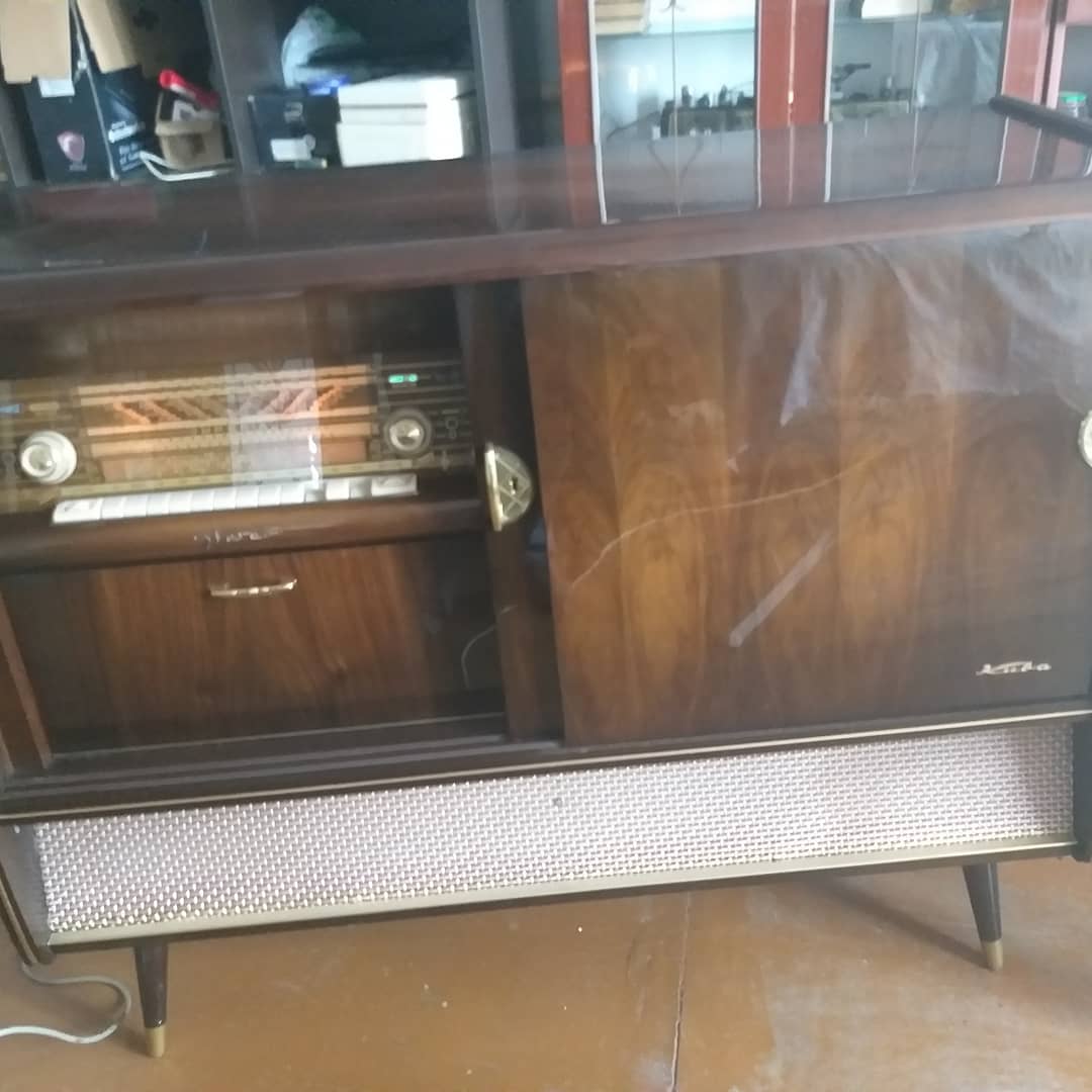

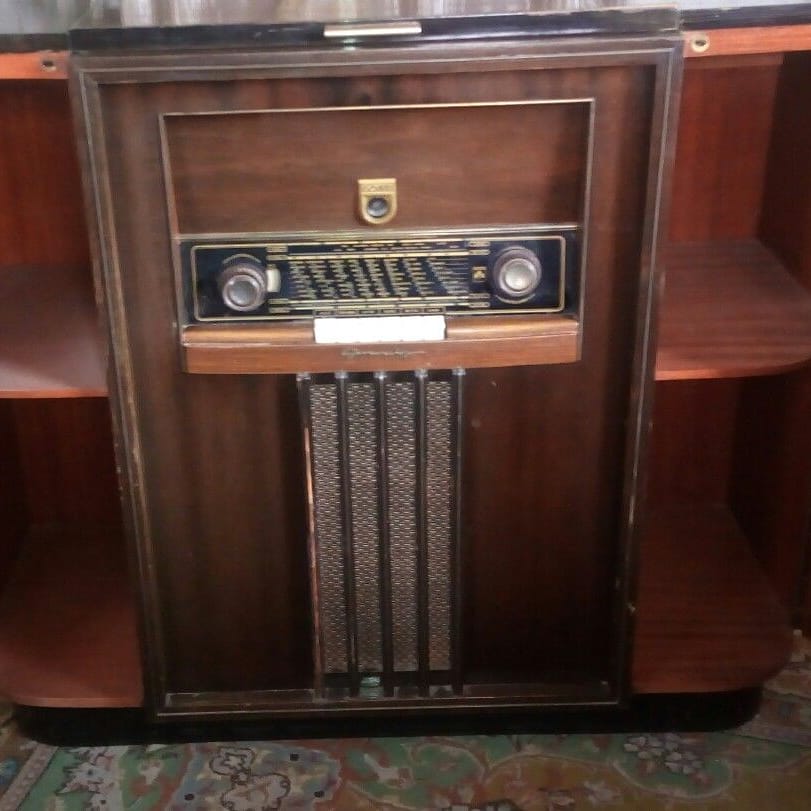

Хотите- так вставьте, в чем проблема-то?
Вопрос номер 2. Динамики родные есть или они только на фото, а у вас одно шасси- и все?
(Вот оно мне надо, по пол-слова выспрашивать))))
Нет, динов нет. Были бы, я бы не искал.
Нужно не просто динамики.
Нужны хорошие.
Читаю хвалят 5гд3 но какой-то горб. Другие говорят, что оя без горбов, проблем.
Может поставить 4а32?
В общем, одни вопросы.

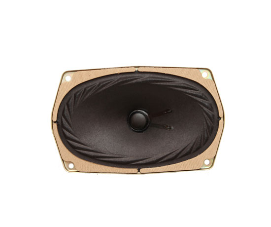

да, они, овальчики. А есть точно в размер 2ГД-36, название не помню, но их не мерил и не слушал, не закупали их на рынке.
Сейчас они в нашем стереотелеке звучат, на два порядка лучше родных уродских кирзовых.
Диапазон частот: 3150- 20000 Гц
Неравномерность АЧХ: 14 дБ
Чувствительность: 90 дБ
Рабочая мощность: 2 Вт
Коэффициент гармонических искажений в диапазоне 4000-10000 Гц: 3 %
Сопротивление: 8 Ом
Паспортная мощность: 3 Вт
Долговременная мощность: 3 Вт
Кратковременная мощность: 6 Вт
Частота основного резонанса: 1200 – 2000 Гц

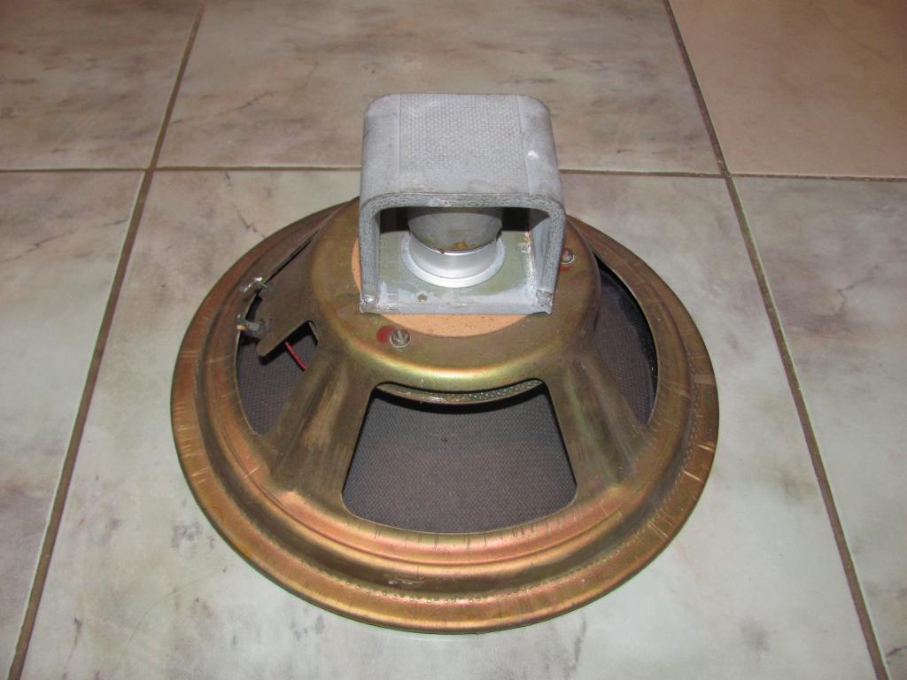

5ГД-1 ищите, он точно ровный и кайфовый по звуку. Или 6ГД-1,от Фестиваля.
Пищалы-тут выбор шире, можно рижские 1ГД-4 найти пару, они до 12 кил бегут и средину точно отработают
У 5ГД-3 есть выброс на верхнем срезе, в этом плане 6ГД-2 на порядок ровнее и лучше. И найти их проще тоже.
А если строго, то вам любой басовик подойдет, потому как выход уже отфильтрован и нет повода переживать по поводу какого-то там выброса.

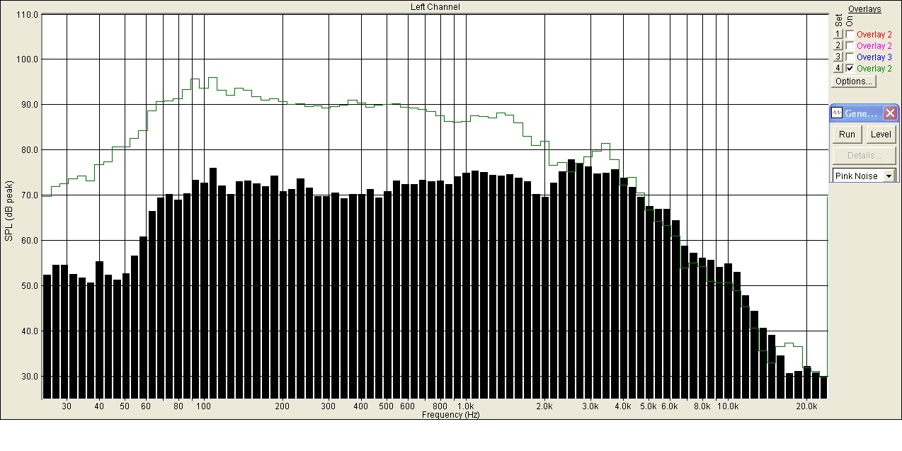

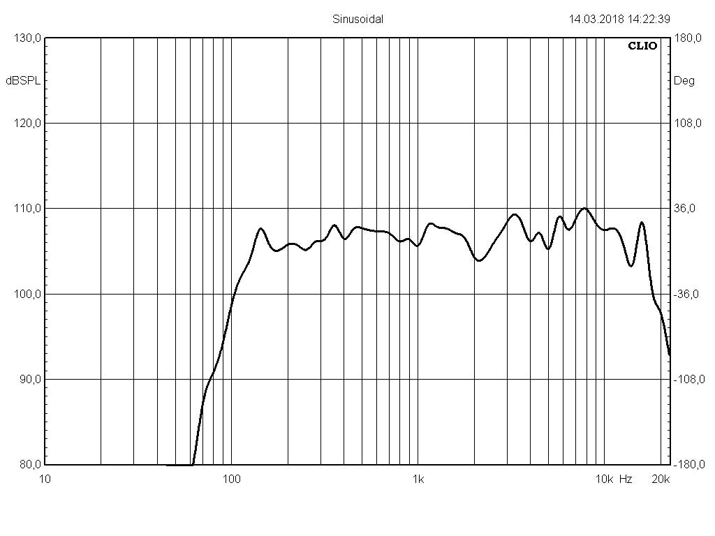

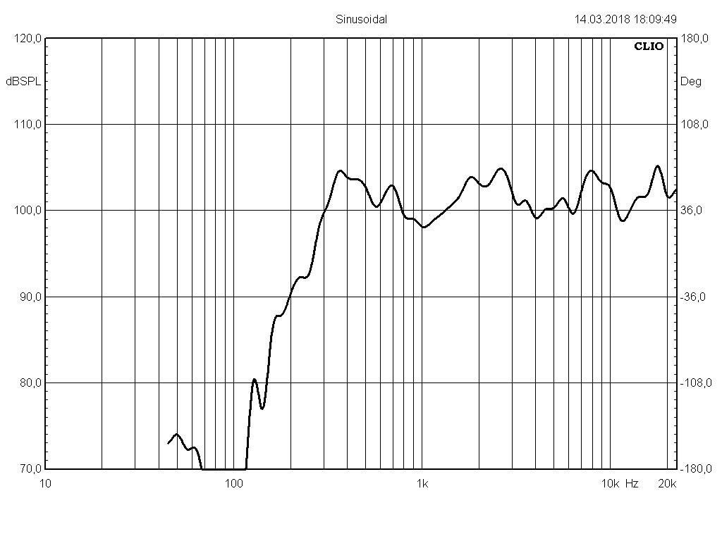

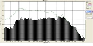

вот ачх 3ГДШ-27 реально снятая
Для меня тёмный лес.

Если в схеме радио заявлена общая входная мощность 7 ватт. А сопротивление на каждый дин 4,5 ома.
Предлагаются на низ динамики с сопротивлением 8-10ом. Усилитель 4,5ом.
Предлагаются на середину верх два дина. То как их подключать. Последовательно, параллельно или перпендикулярно?
Если у низа 92-94 д/б, а у середины 88.
Вы понимаете, что для меня это каша?
Хотелось бы услышать развёрнутый ответ.
Конкретно динамик, и его подключения.
С уважением, Александр.

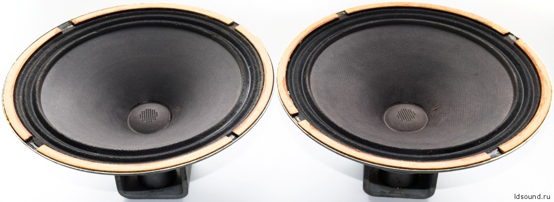

Поставьте на НЧ 4ГД35/4ГД28, а на СЧ-ВЧ - 2ГД-40/2ГД-45. Эти динамики 4-омные, 92 дб.
Кстати да. Вариант Ригонда. Почему бы нет. дешево и сердито. Но ведь автор желает шоб 20 килогерц вынь и положь.
Звучат, не просто так говорят.
Еще вариант, имхо, лучший, с магнитом альнико - 1ГД-4А или 1ГД-48, что то же самое.
5ГД-1 + 2шт 1ГД-4а, и будет вам счастье)).

Это заметно дороже и найти сложнее. А 4ГД28/35 и 2ГД-40/45 - валом. Причём в хорошем состоянии.
Сразу, господа-товарищи, это я не самозванцу, взявшему Ник князя Радзивилла, а к тем участникам Форума, кто обсуждает эту тему.
1ГД-4А - весьма посредственный динамик, даже когда был новым. Этим летом друзья на даче попросили провести ревизию их полустационарным приемникам (Рига 104, парочка Океанов 209, ВЭФ12 и Спидола). Во всех заменил динамики. Про Ригу я писал (3ГДШ26-4 + 3ГДШ7-4), а на остальные поставил только по штуке 3ГДШ26-4, кроме Спидолы, там поставил 3ГДШ8.
Так вот, супротив новых динов этот старец был как старая чугунная сковородка и примерно с тем же звуком. Кот не верит пусть попробует заменить.

Хотя.. мощность усилителя 7 ватт, тумбочка немалых размеров.. врезал бы туда пару 6ГД-2, да пару PHT-409, сзади сделал бы сзади ПАС, а спереди прикрутил бы красивый латунный шильдик со словами благодарности Алесандру Сергеевичу за удачную находку)).
За свою цену (у нас макс. 50 руб) далеко не посредственный, а при зональной пропитке диффа настойкой прополиса - еще красивше будет..
Не нравится - вот пожалуйста, 3ГД-42, 100руб, 92,5 dB, совсем неплох в качестве СЧ-ВЧ
Все познается в сравнении. Сэкономив на трех бутылках пива можно приобрести 3ГДШ2-4 за 360 руб. Чип и Дип.
В таком корпусе это не лучшее решение. Лучше все-таки что-нибудь из серии либо 10ГД30 и 25ГД26. Объем-то маловат для 6ГД-2. Хоть с ПАС, хоть без ПАС. Или слушать приятную безбасовую музыку.
В этом буфете тумба не менее 150-200л. Куда там дины на резиновом ходу)).
Где вообще гарантия, что ниже 60 и выше 12000Гц этот старый комбайн что-то выдаст? Зачем его тянуть в хайфай? Нужен, видимо, просто "тот самый лампово-бумажный звук" - и всё 🙂 ?

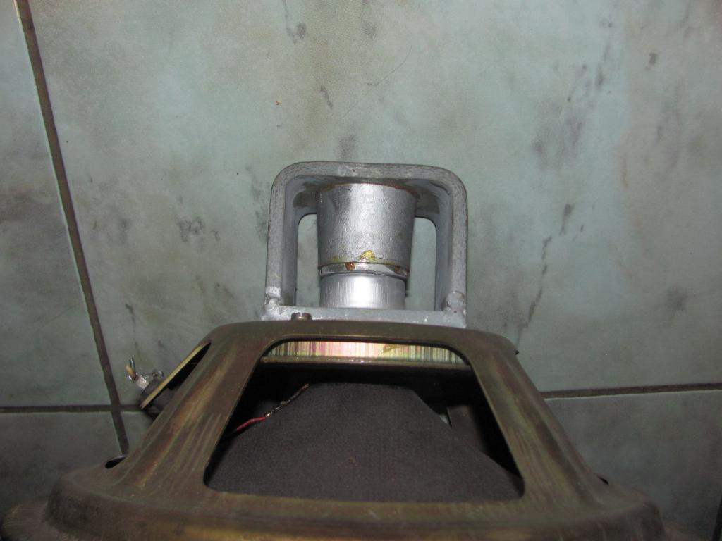

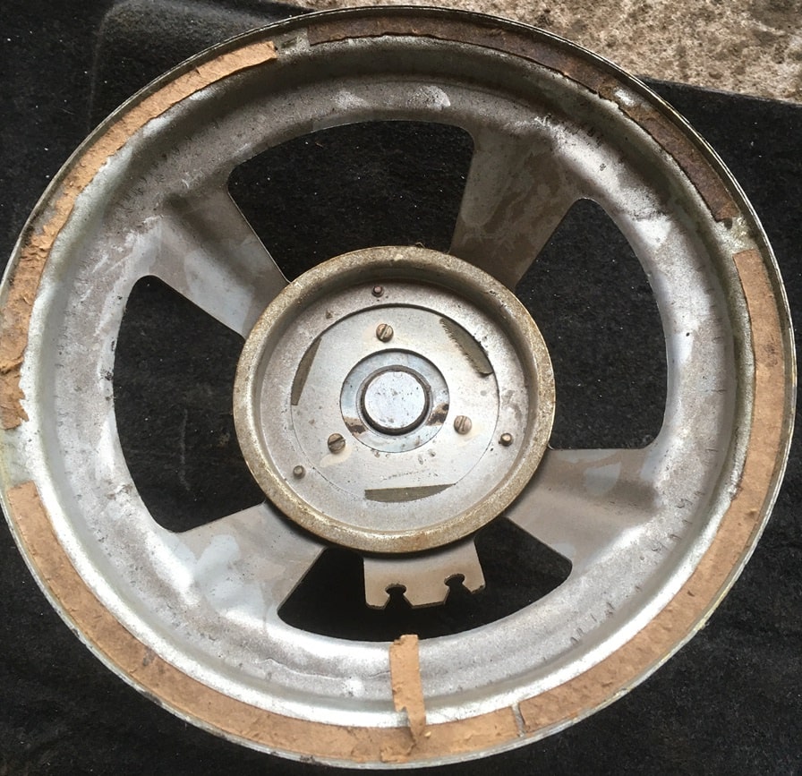

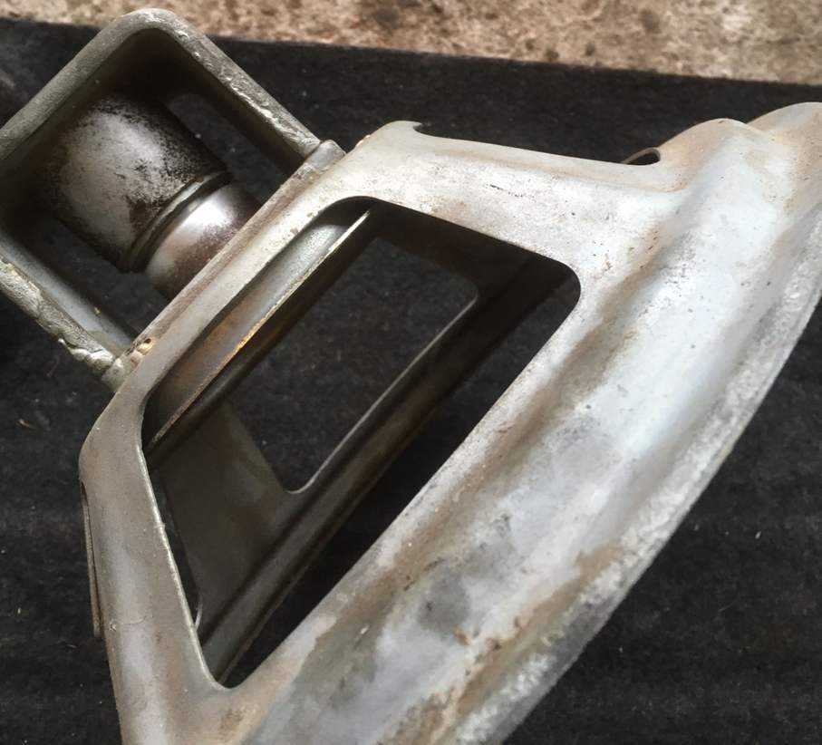

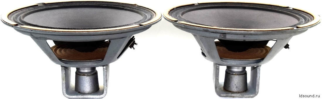

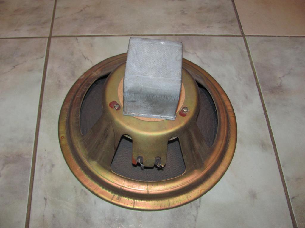

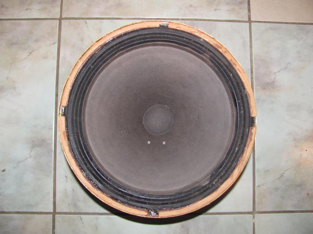

Разобранный 5 ГД-3:

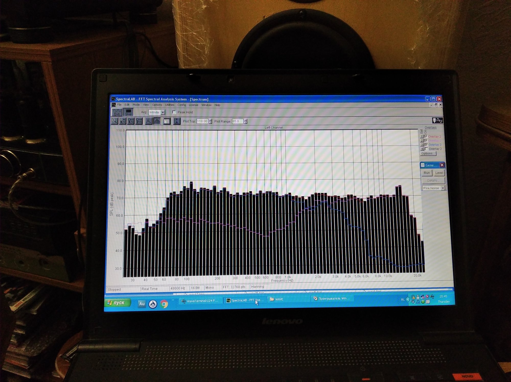

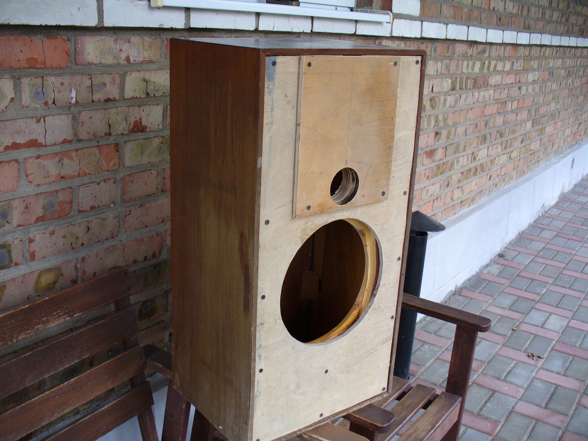

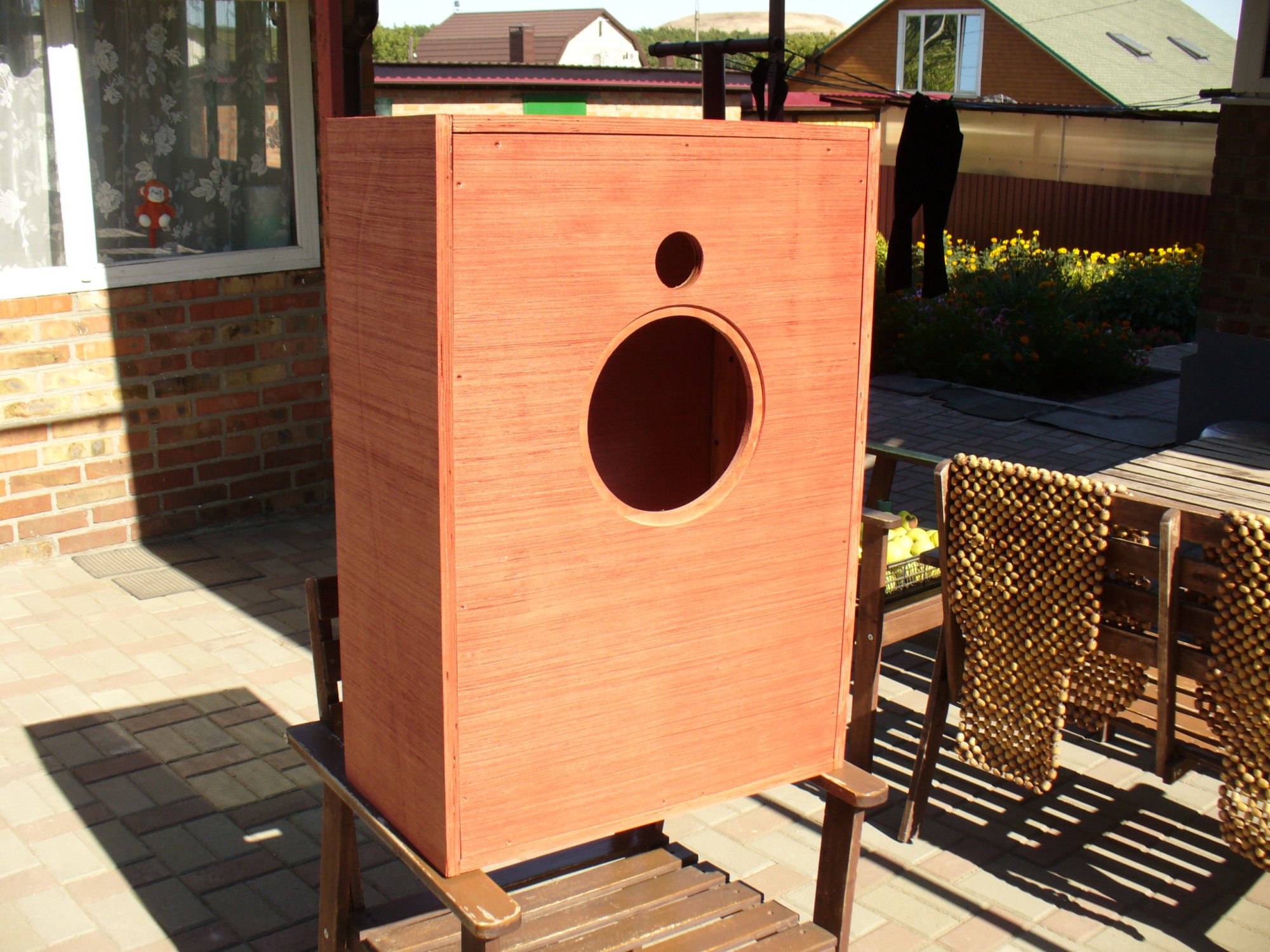

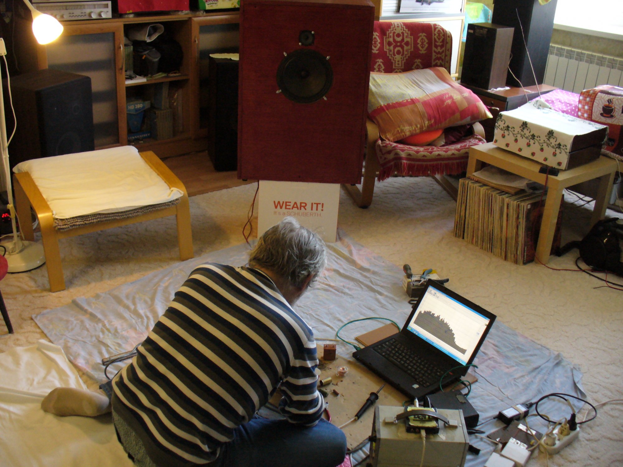

Молчит Новошахтинск. Так и не прокатился к тем красивым ящикам. Всем сегодня непросто. Полегчает- оживим тему.

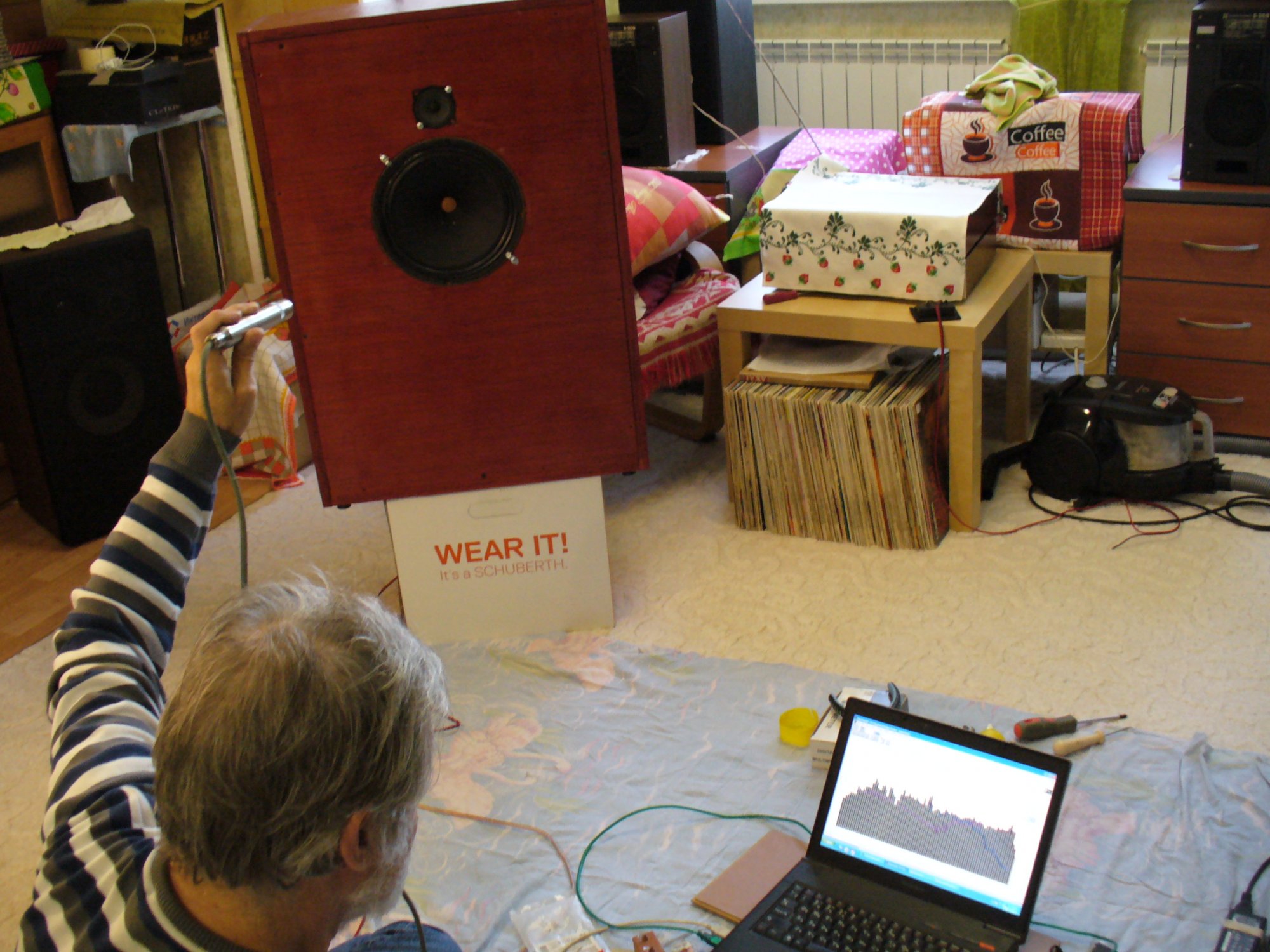

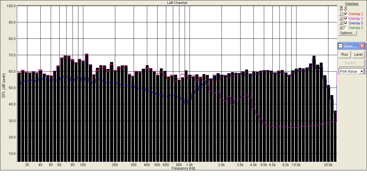

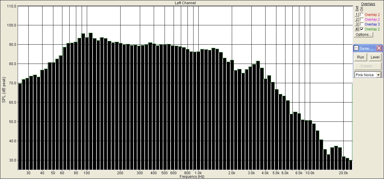

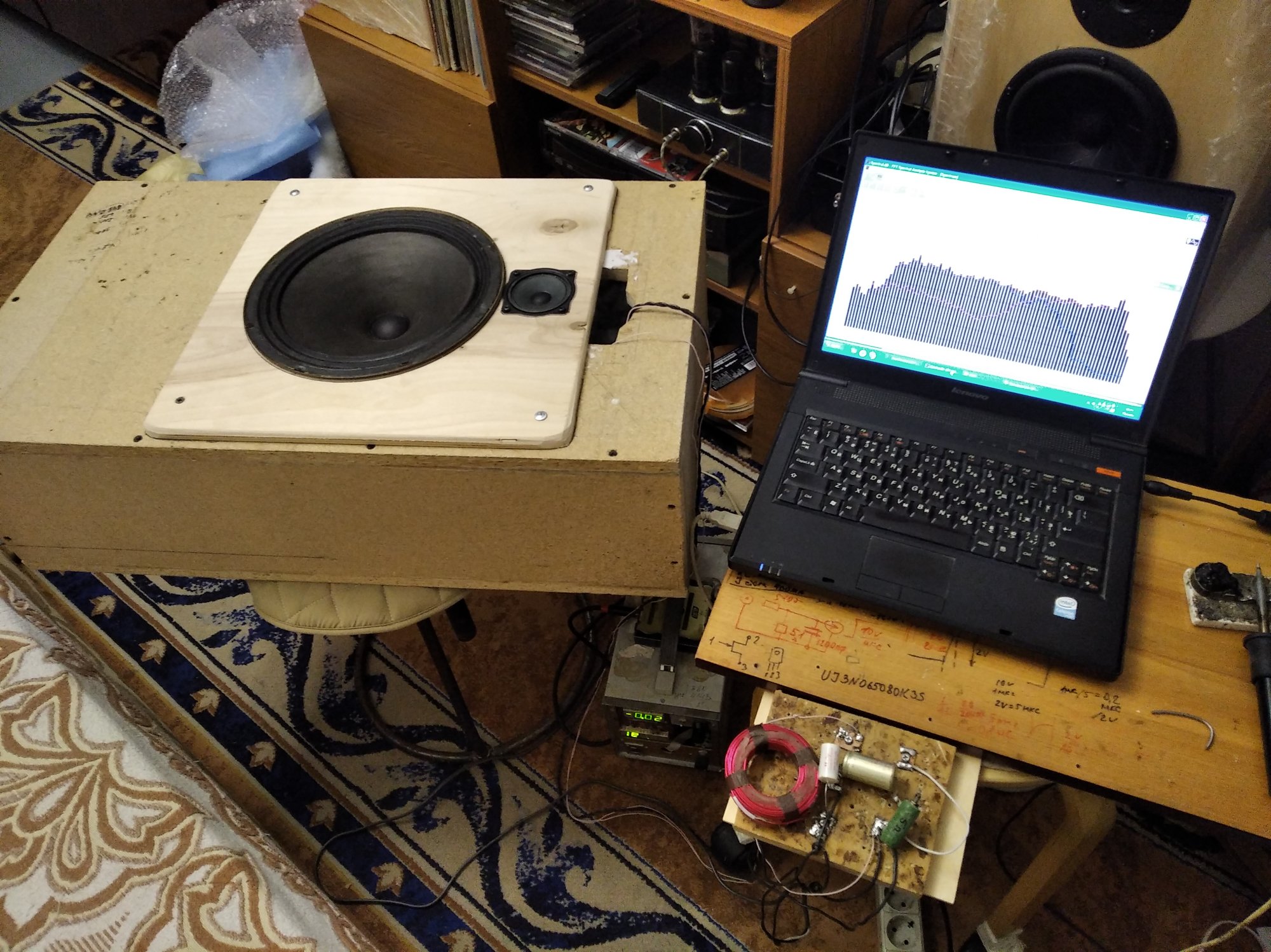

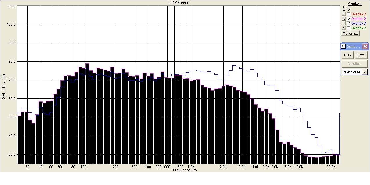

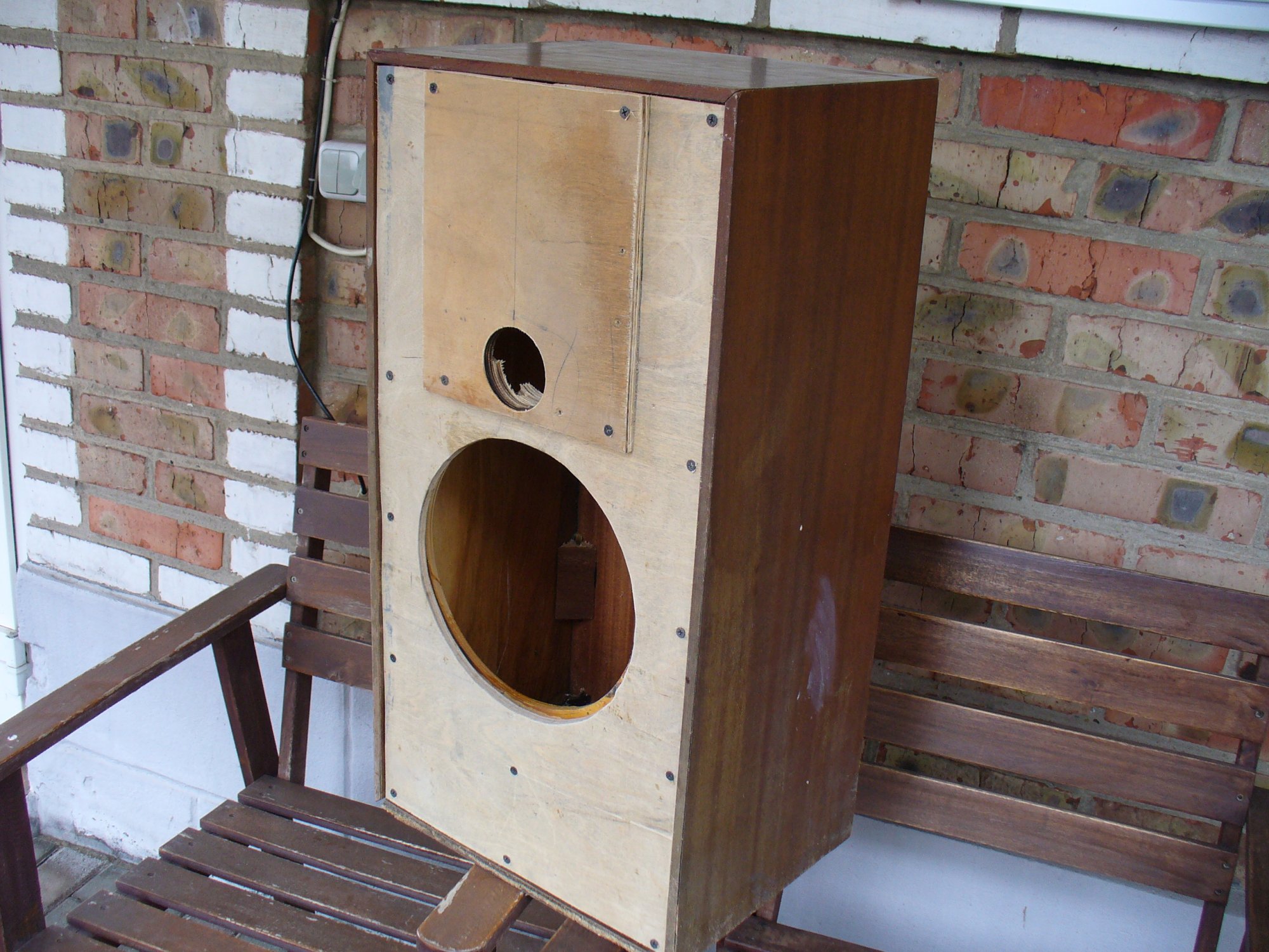

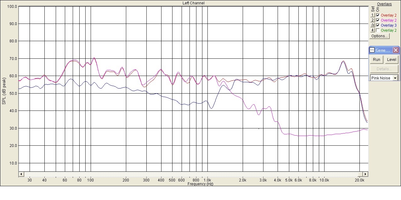

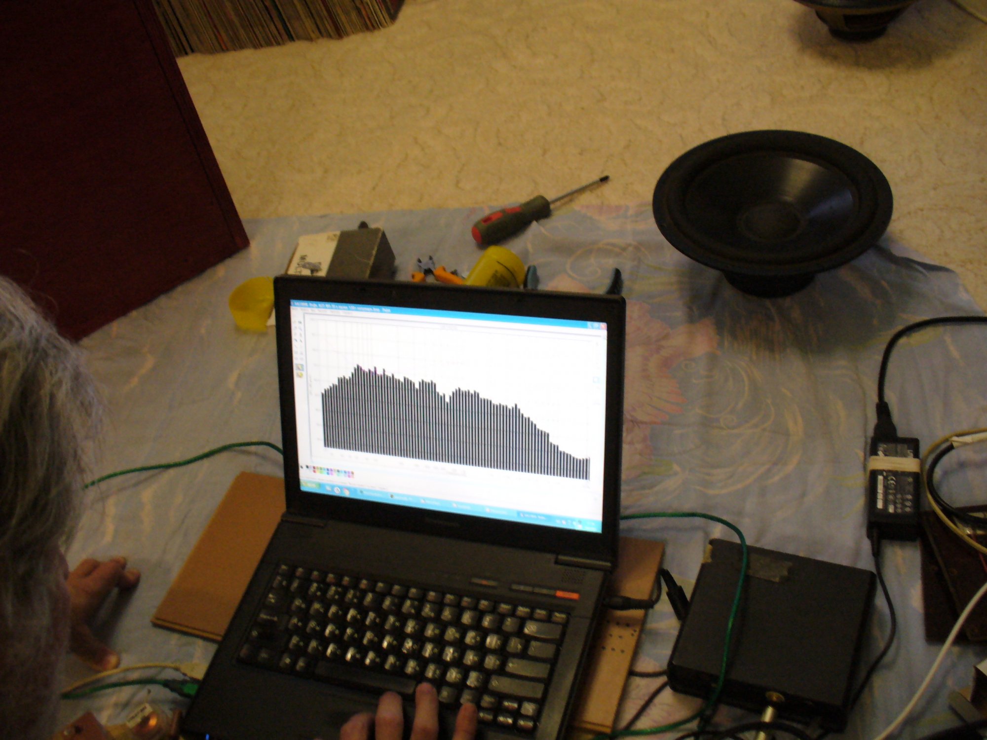

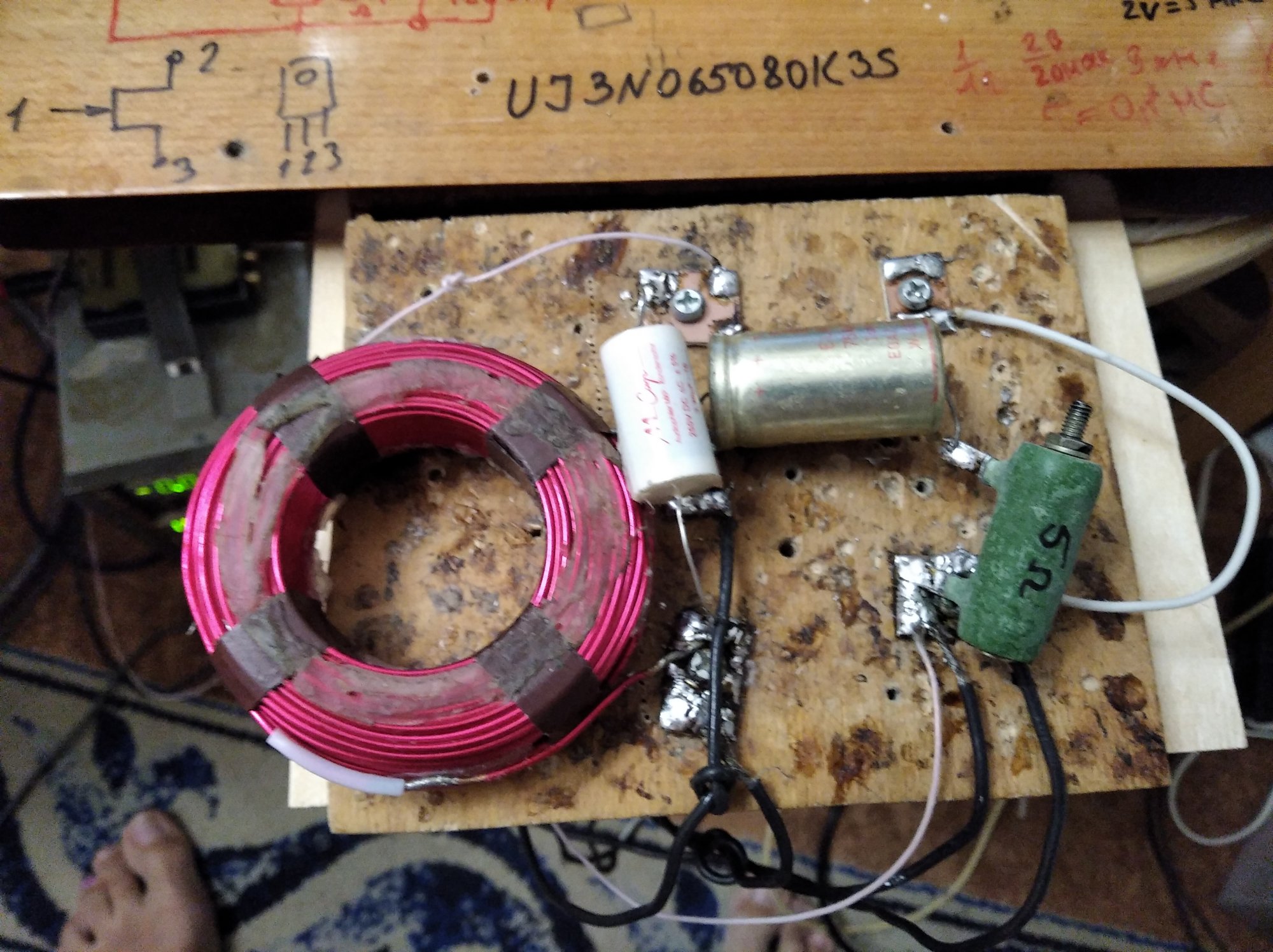

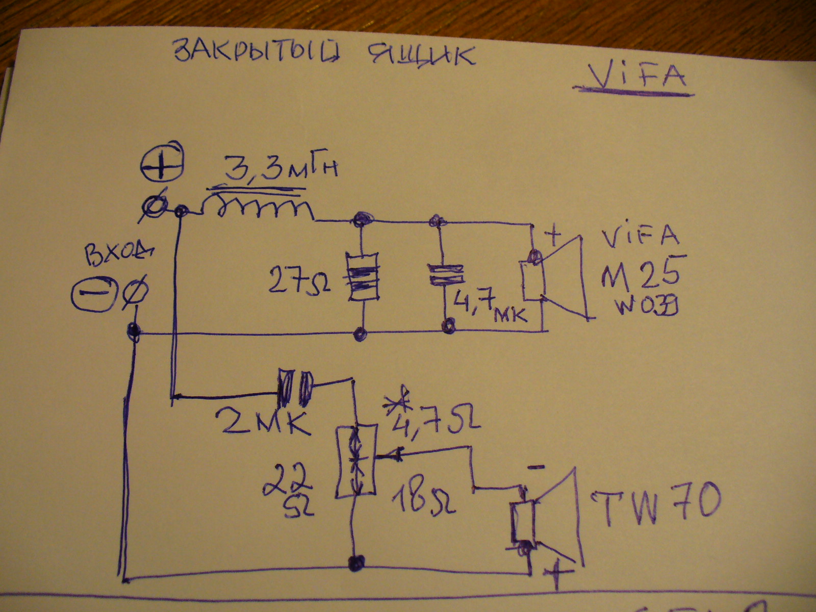

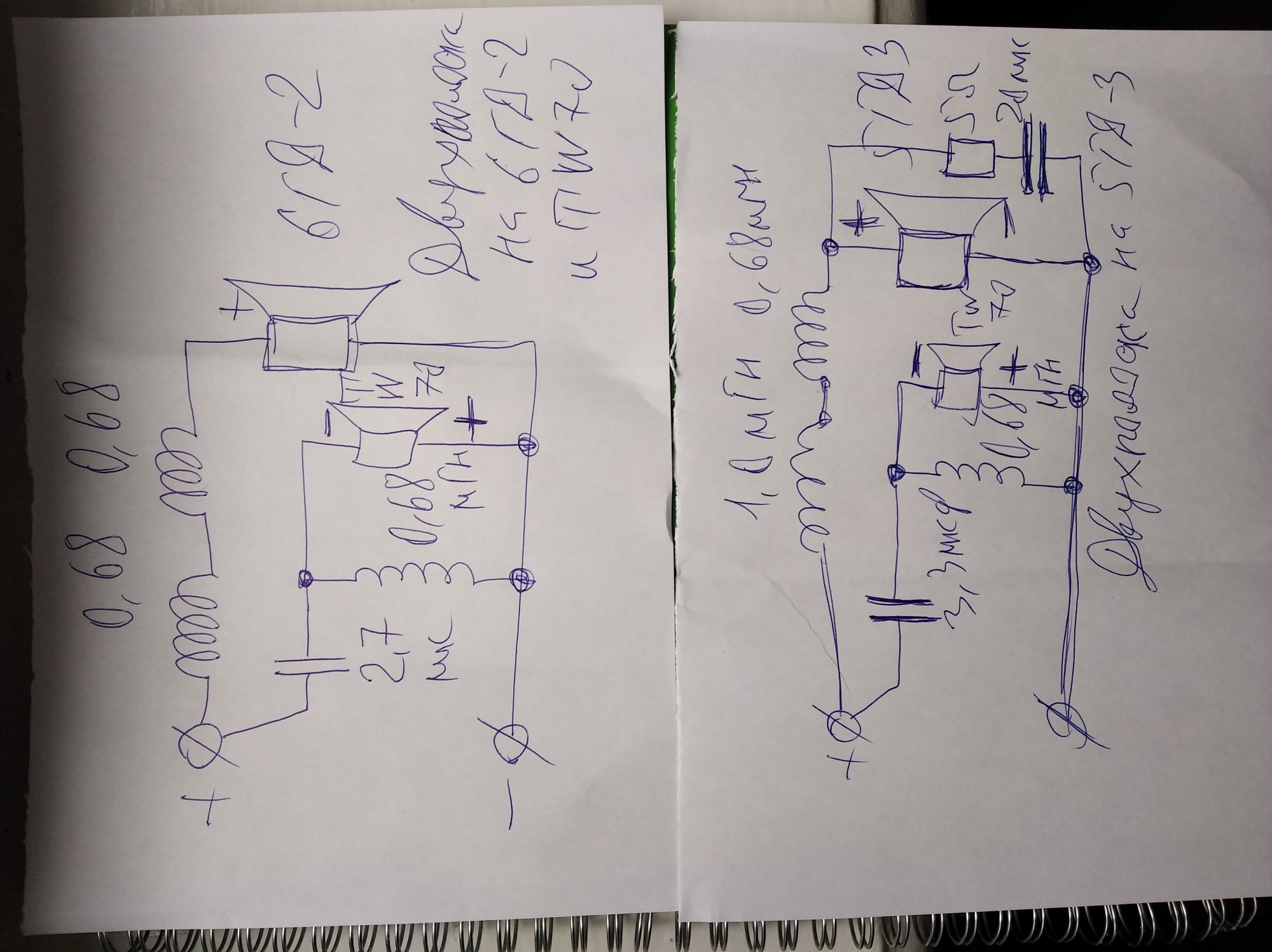

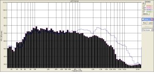

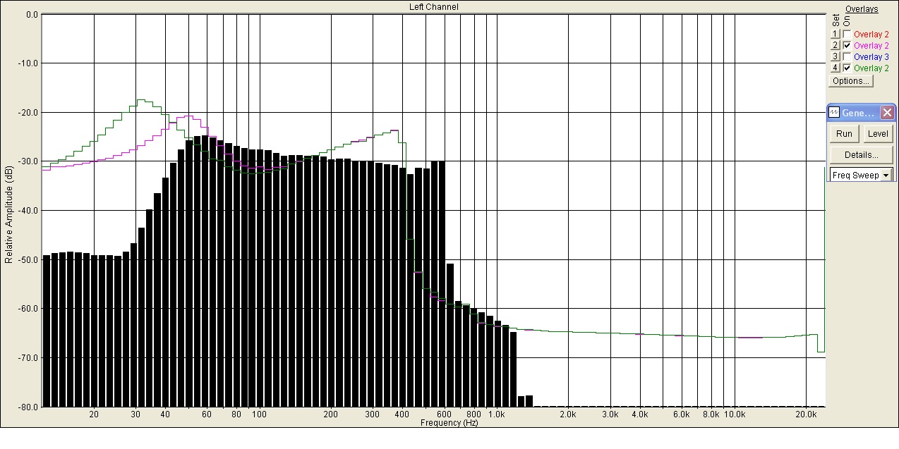

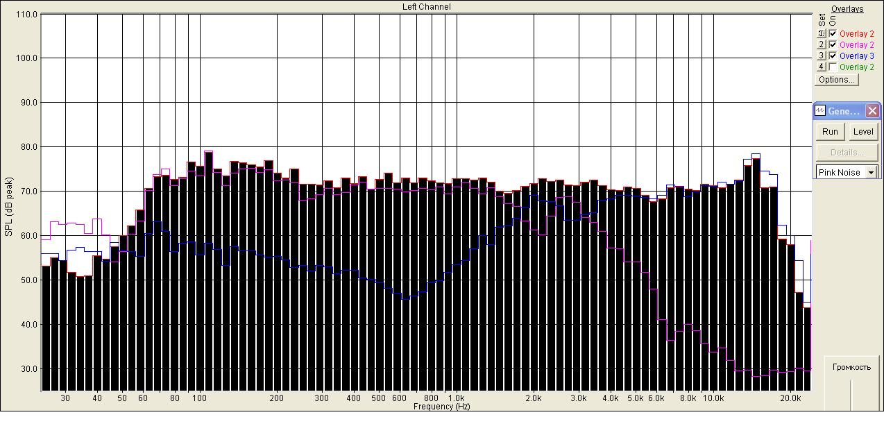

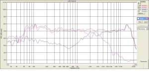

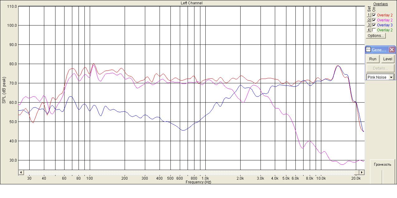

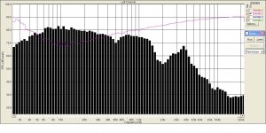

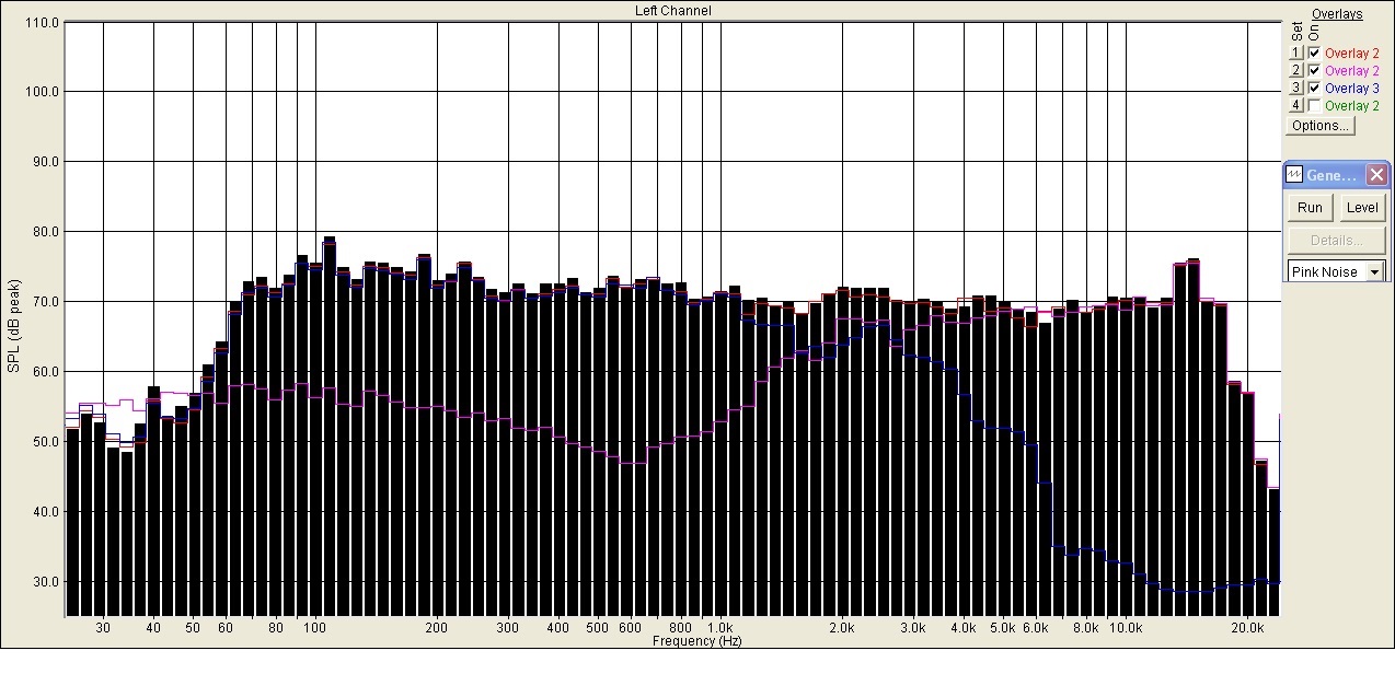

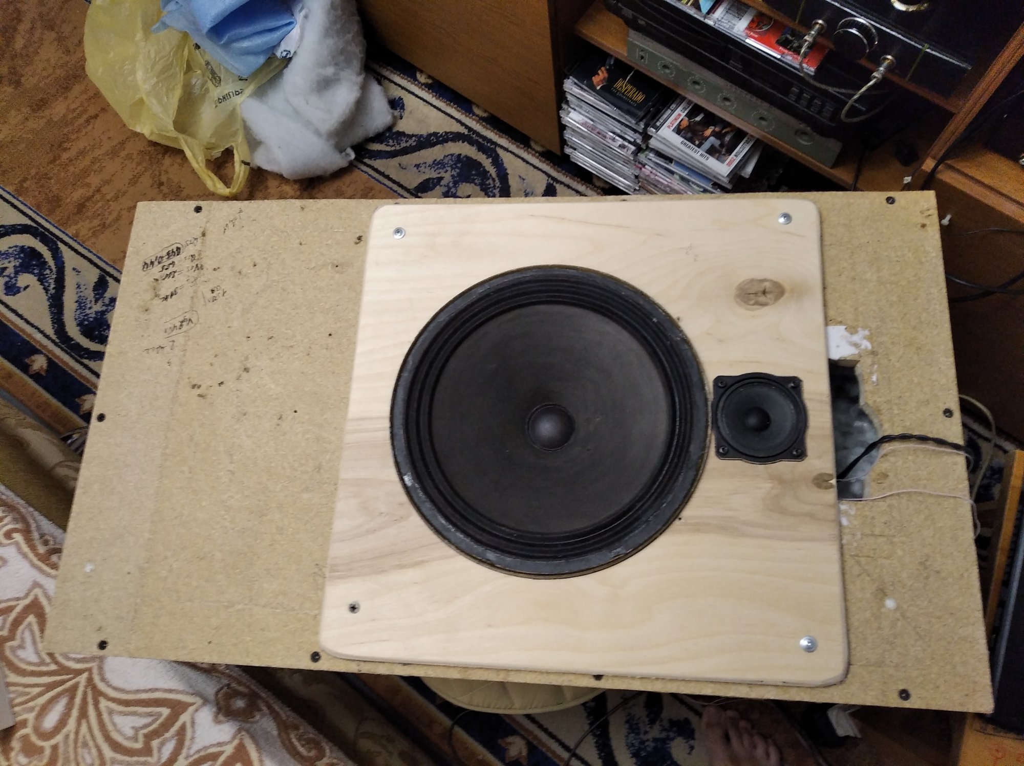

Сбылось и склалось. Вчера проехался в Новошахтинск, со своими 5ГД-3 , на месте представлены + три экземпляра 6ГД-2, из которых два- исправная точная пара.
Вырулены два варианта двухполоски на обоих басовиках в паре с пищалкой Визатон TW70.
Выводы сдедующие.
1.Ящика 120 литров с поглотителем хватает для добычи баса 50 герц по минус три без выброса.
2. 5ГД-3 со следами улучшайзинга ( покраска черным, замена пыльника на непонятный предмет) с трудом удалось как-то пристыковать к пищалке, результат не порадовал ничем. Звук басовика либо тухлый либо крикливый, либо и то и то одновременно. Средину отрабатывала пищала, отчего явно не хватало солидного куска в звуке, баритон выпадал .
Вывод: не мучайте динамики, не убивайте их вашей отсебятиной, кроме позора не получите ничего
3.Расстроившись, меняем ушатанный 5ГД-3 на новый непаянный 6ГД-2
И чудо. С первых звуков -словно в комнате окно открыли, полилась музыка. Фильтр НЧ мгновенно освободился от костылей типа цобеля, осталась катушка два по 0,68, и фильтр пищалкин на 2. 7 мкф + 0,68 мгн. А звук такой, что слов нет .
Отдача басовика 6ГД-2 в ящике перепела пищалку децибела на три, выдав до килогерца красивую полку, а дальше пищалка до самых 16 тыщ бегом и ровно .
В общем, удача и успех.
ПС. На фото есть замер интересного басовика Вифа М25WO , он прямо, без фиотра дал естественный спад , словно к нему подкинули могучую катушку. Бас просто подземный и роскошный. Прикидка дала объем примерно 60 литров. Две полосы просятся сами. Чуть позже проверну эту тему.
Посмотреть вложение 8863Посмотреть вложение 8864Посмотреть вложение 8865Посмотреть вложение 8866Посмотреть вложение 8867Посмотреть вложение 8868
С Вифой М25 ничего не делали?

Вифа давно собрана и играет в двухполоске
На фото-ящик-макет, а колонка в сборе смотрится иначе. лучше.

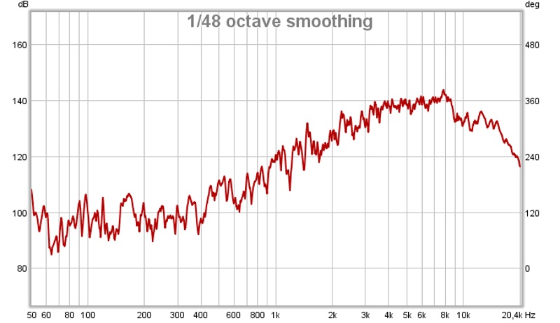

Круто, tw70 первым порядком! Срез по -3дБ около 8 кГц, получается -12 дБ на частоте 2 кГц, если не учитывать повышение импеданса. А у него нехилый подъёмчик на резонансе 1,5 кГц. АЧХ сшивки в студию, пожалуйста.
Сделаем, нащальнике! 🙂
ПС. Дружно ищем резонансный выброс TW70 на полутора.
    180.6 KB · Просмотры: 163
    134.9 KB · Просмотры: 163
    169 KB · Просмотры: 166
    212.7 KB · Просмотры: 173
