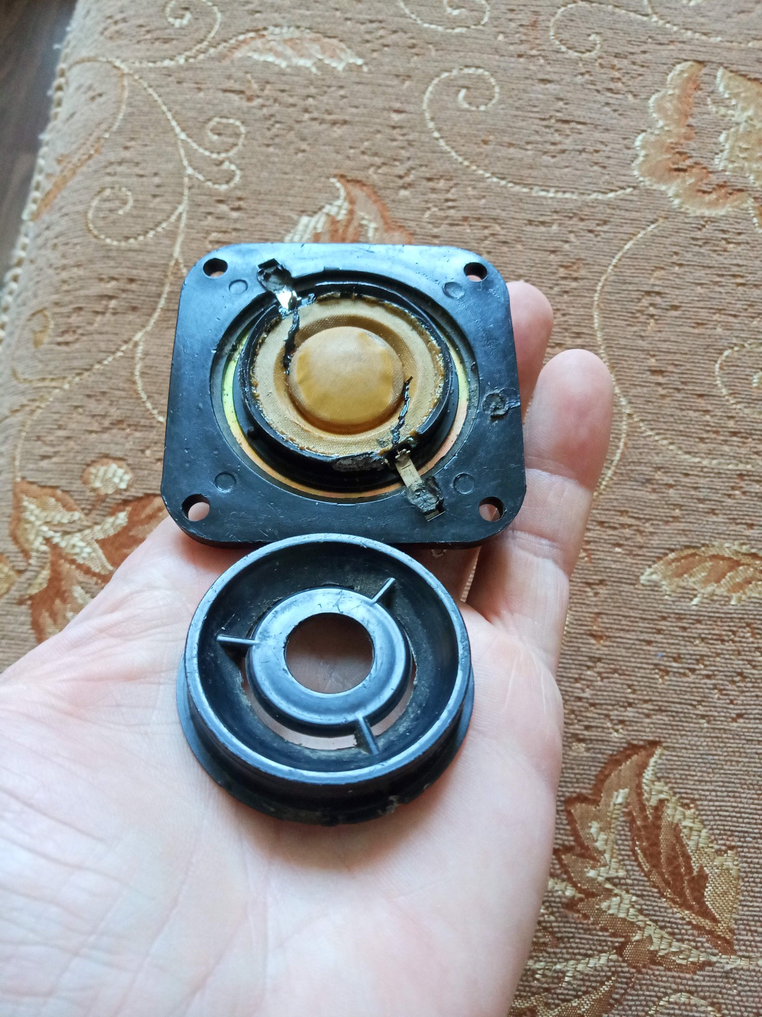

Лежали у меня тоже пара 3гд2 ,замятые.
Так как ВЧшки покончались в запасах,а надо собрать ещё одну 109(лежат корпуса)
Решил эти хотя бы чуть в порядок привести,они рабочие.
Откусил линзы,вычистил грязь и мусор,проколол отверстия,выровнял как смог,слишком долго были и сильно замятые(увлажнял обезжиривателем),протёр всё.
Отверстия пока не заклеивал,вдруг во время монтажа ещё замну.Потом по капельке посажу.
Играют,живые,всё в порядке.
