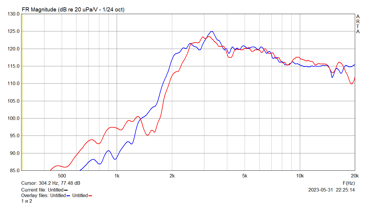

Перебрал пару своих 6ГДВ-4, заодно поснимал всевозможные АЧХ. Прошу к столу!
Первый показал немонотонную АЧХ возле резонанса. Перебрал прочистил зазор на всякий. Мне показалось, что радиальная ширина зазора больше, чем 0,8 мм. Планировали колпачок, но не поставили? После сборки АЧХ изменилась на +/-1дБ, значит, так и есть.
Условия измерения: с 20 см по оси, динамик БЕЗ щитка, то есть, край рупора = резкий излом, что неправильно ((, на мягком пледе вровень с фланцем, а не с рупором. Динамик с сеточкой и конусом, без медного колпачка на керне. Линия 115 дБ соответствует прикидочно 90дБ/Вт.

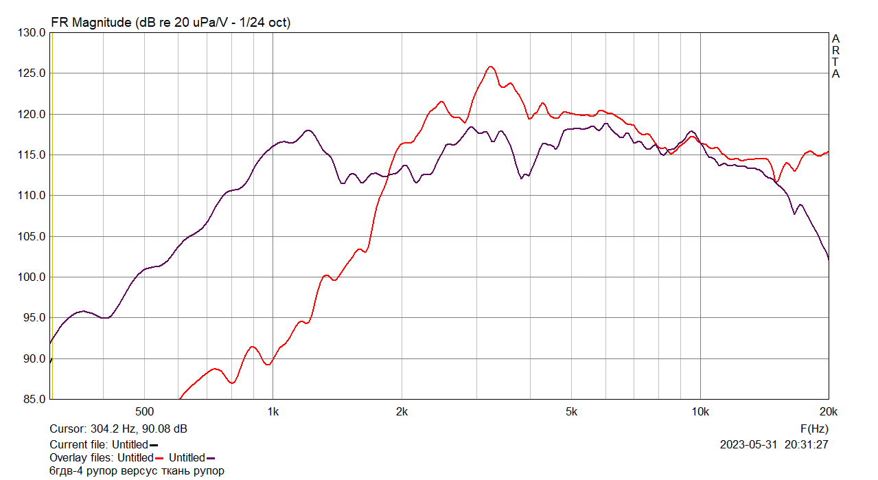

Красная кривая - штатная конструкция до прочистки, чёрная кривая - с закрученным рупором, но БЕЗ СЕТОЧКИ И КОНУСА.

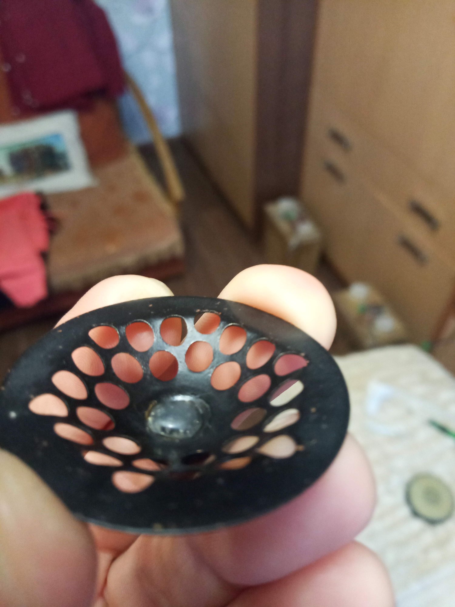

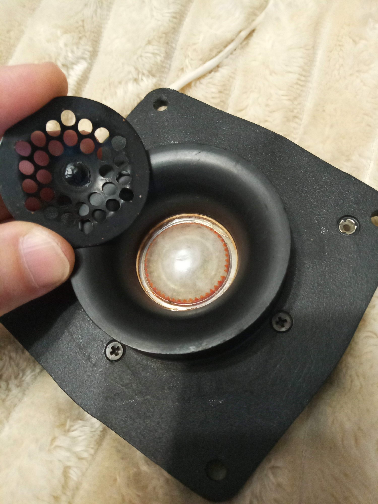

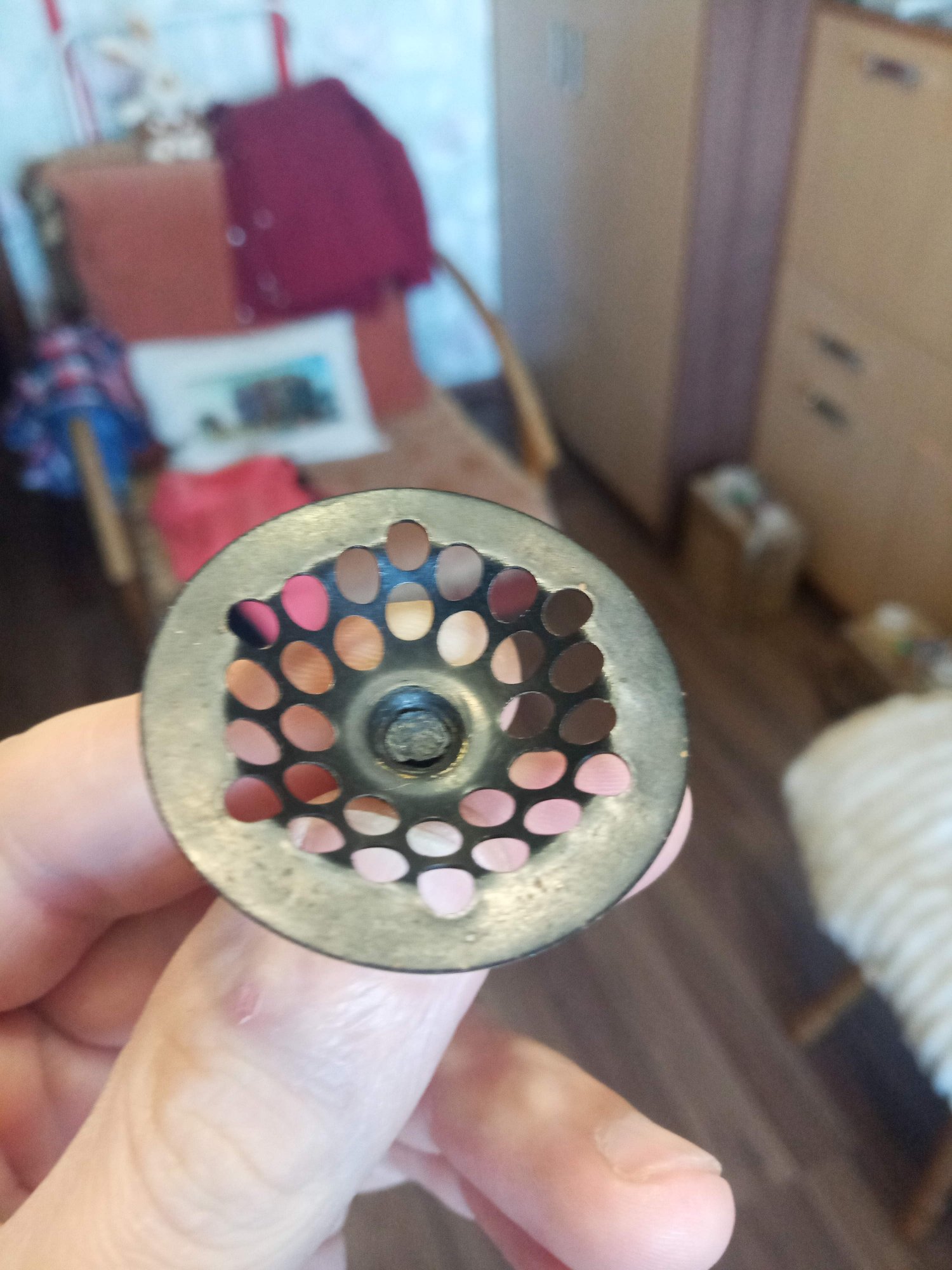

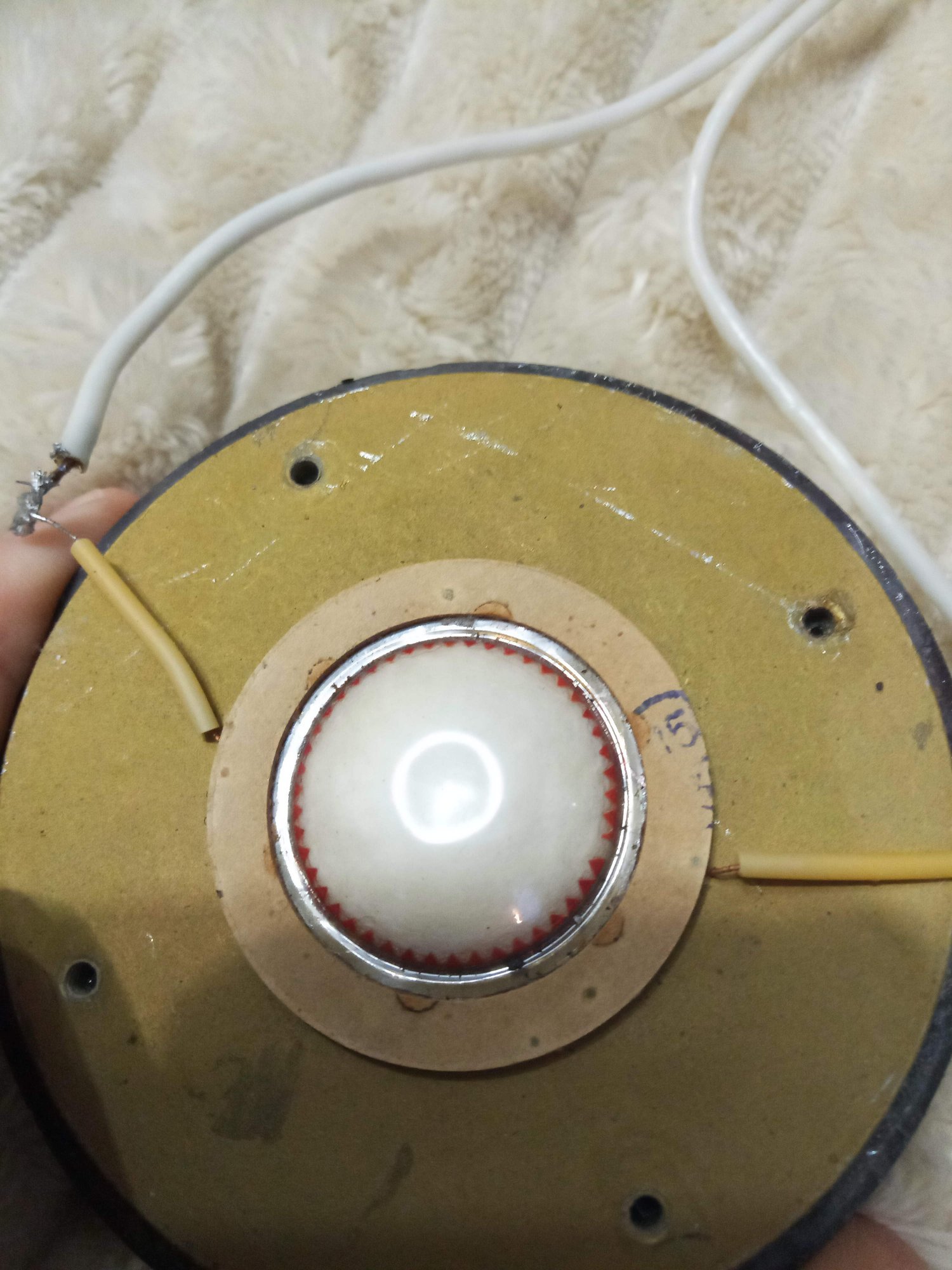

smile_27 Как показало вскрытие чукчи, задняя часть конуса - место заплавки в сеточку - не просто касается центра лавсанового (?) купола, а продавливает в нём ямку и полностью его останавливает.
Без этого финта вверху диапазона просто жесть. На 1,6 кГц - тоже жесть, по той причине, что подвижка не зажата сверху корпусом рупора.

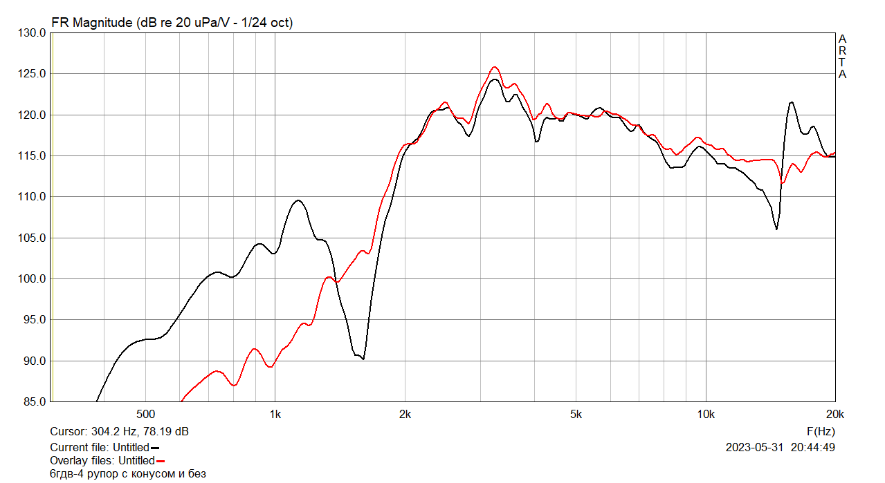

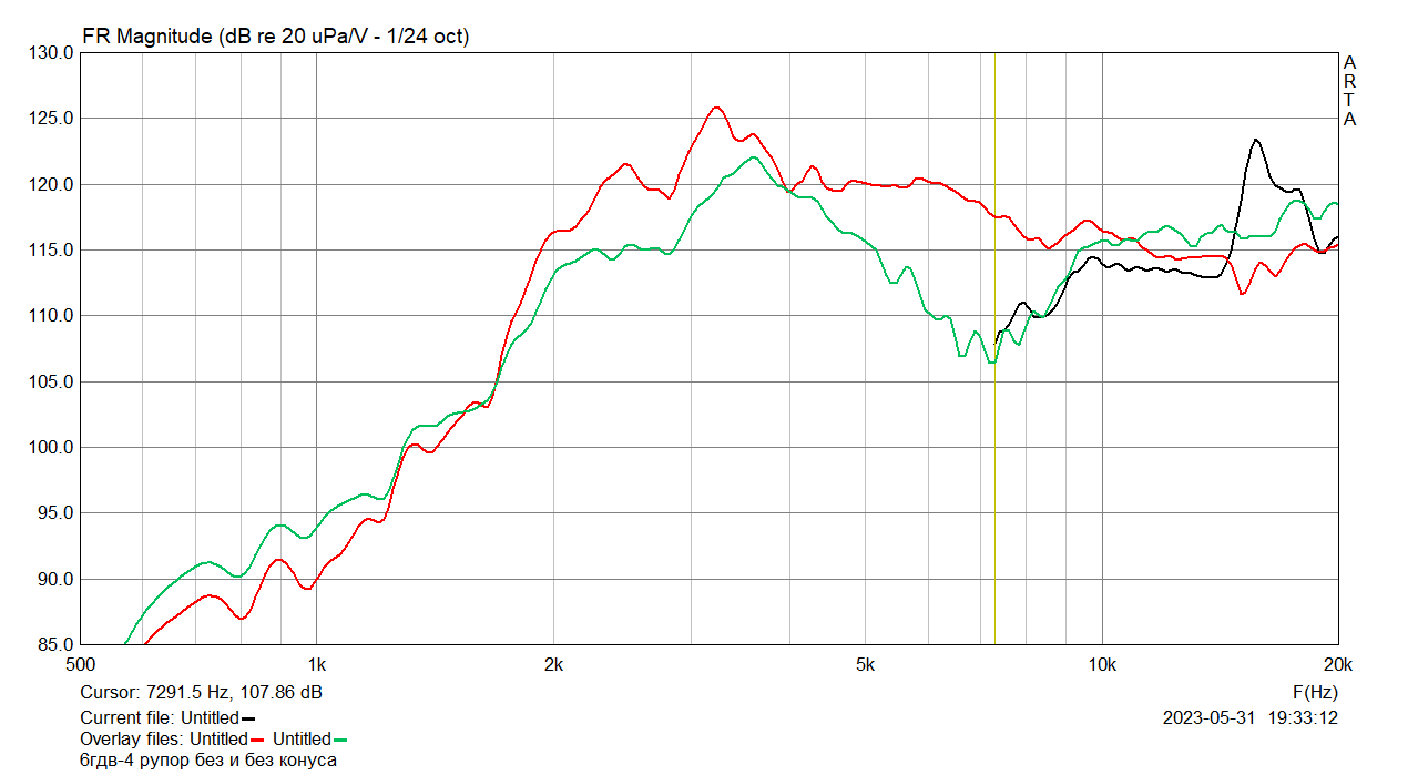

АЧХ до прочистки штатного, без рупора, но с сеточкой и конусом (100 лет хотел посмотреть))) и без рупора и без сеточки с конусом:
Без рупора издохли не самые ВЧ, а участок 4...9,5 кГц. Без сеточки с конусом - без комментариев.
Перебрал и прочистил второй, было немного пыли в зазоре. Кажется, ЗК пошла немного на эллипс, надо не дожать 1 винт, чтобы была нормальная АЧХ.
Первый после прочистки и второй после прочистки в штатных исполнениях. У второго ямка от конуса явно сильнее :unsure:
Выше 4 кГц неплохая повторяемость и неравномерность, однако...

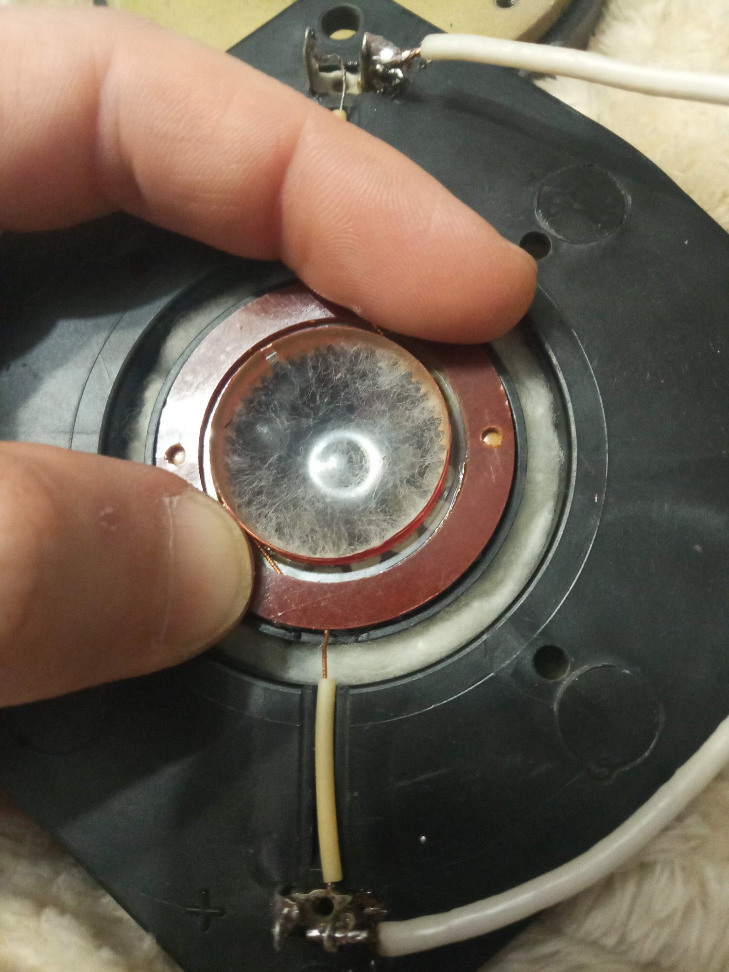

Подставил на соплях новый тканевый, не блестящий, слабо промазанный пропиткой китайский купол, выше подвеса у которого - картонная шайба, а ниже - поролоновая. С рупором и без сеточки в сравнении с первым штатным до прочистки:
Звучит как маленьний ШП. Сеточка продавливает ямку и на этом куполе, с ней не пробовал.
Впервые вижу такое у данных пищалок - продавливание купола по центру. Повидал в ремонте 6ГД-13 (6ГДВ-4-8) достаточно. Как и 10ГДВ-4-16 у которых мордаха точно такая же. Различия в величине МС и сопротивлении катушек при одинаковости подвижек.
Сам в шоке. Брак литья? Убрать лишнее, выровнять купол и перемерить?
Именно! Пупок аккуратно удалить. сикелёк, который входит в отверстие сетки останется для центровки апертуры. Приклеить её и все дела. Между куполом и сеткой по центру можно подобрать клочок поролона по нужной АЧХ если вдруг, что...

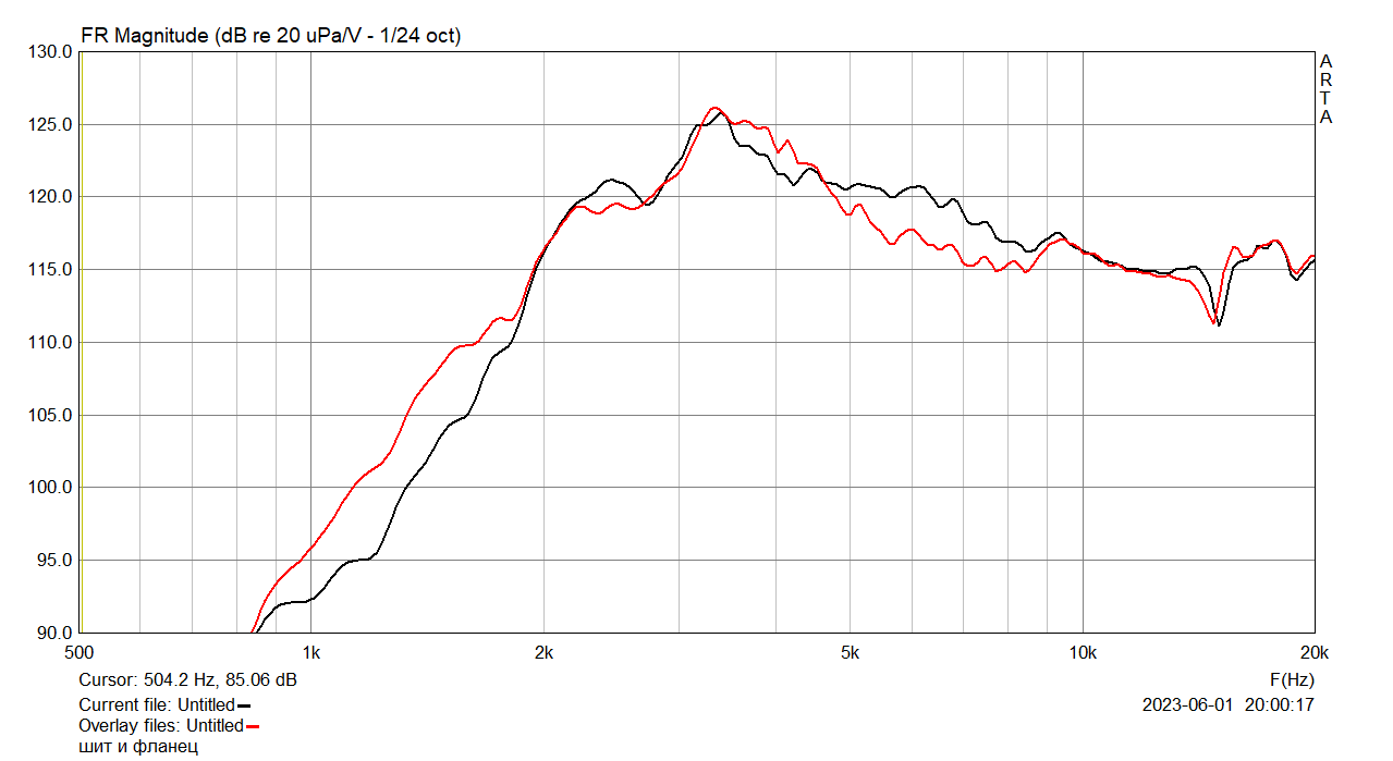

6ГДВ-4, первый из пары, который хорошо разбирается/собирается, в щитке 20*30 см и без щитка, фланцем на мягком пледе:

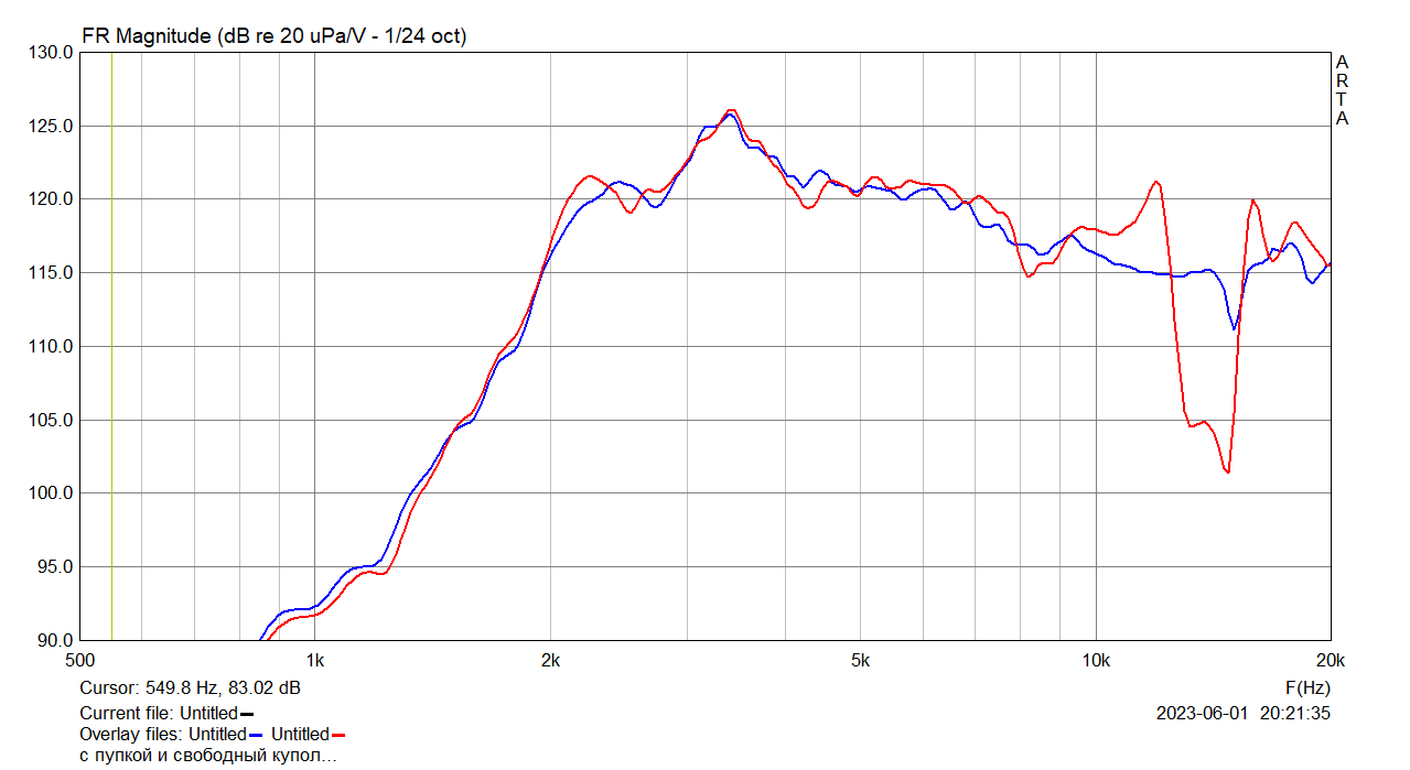

Дальше измерять буду БЕЗ щитка, так быстрее. Удалил пупку,
купол освободился, конус на месте, я - в шоке.

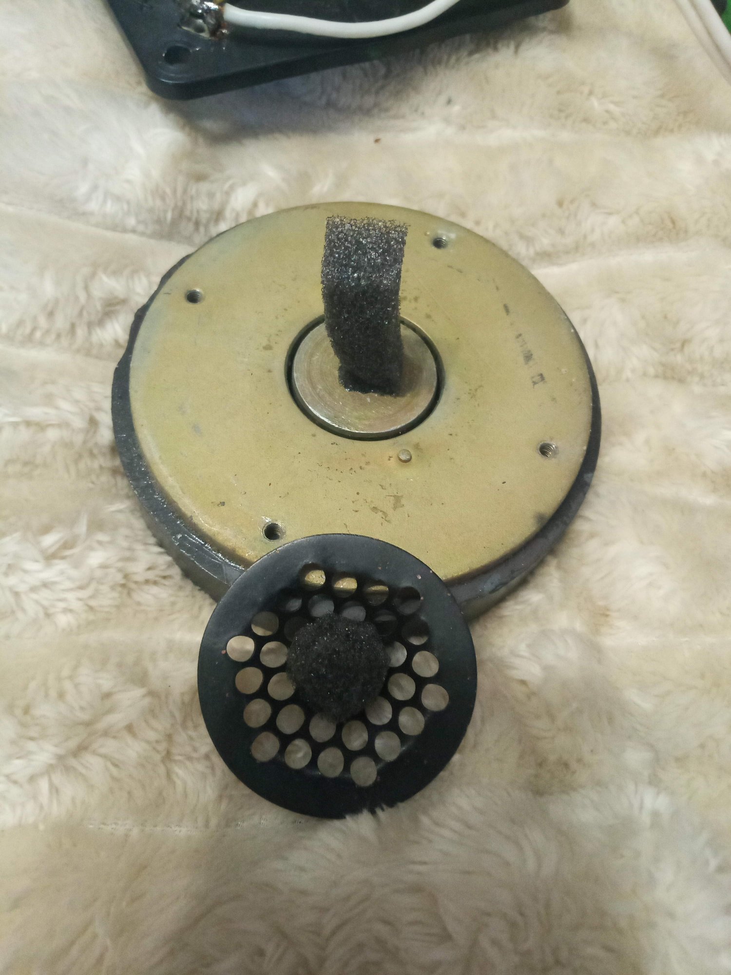

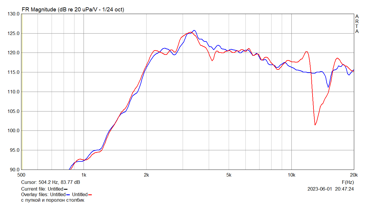

То ли промятый купол неадекватен, то ли вмятина была задумана изначально! Столбик не очень мягкого поролона на керн, для поджать изнутри не помогайт нихьт:

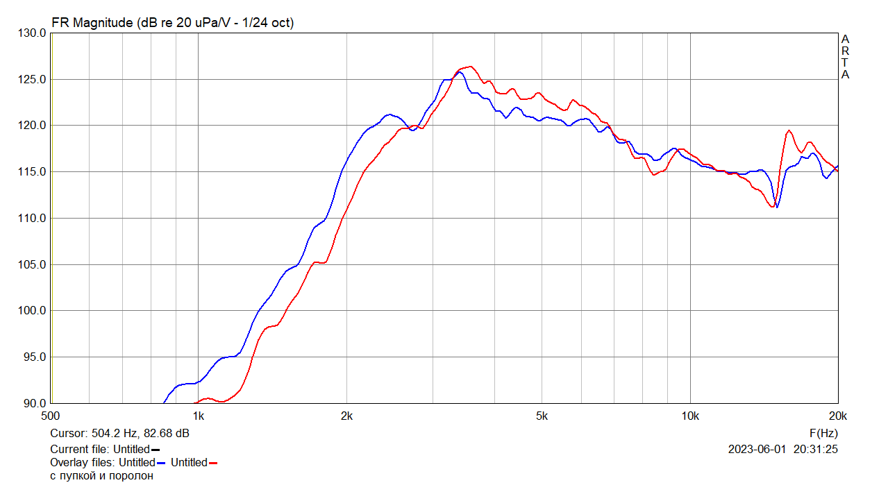

Шайба из поролона заместо пупки помогла,
но подскочил резонанс - "поймано" больше купола, чем нужно.

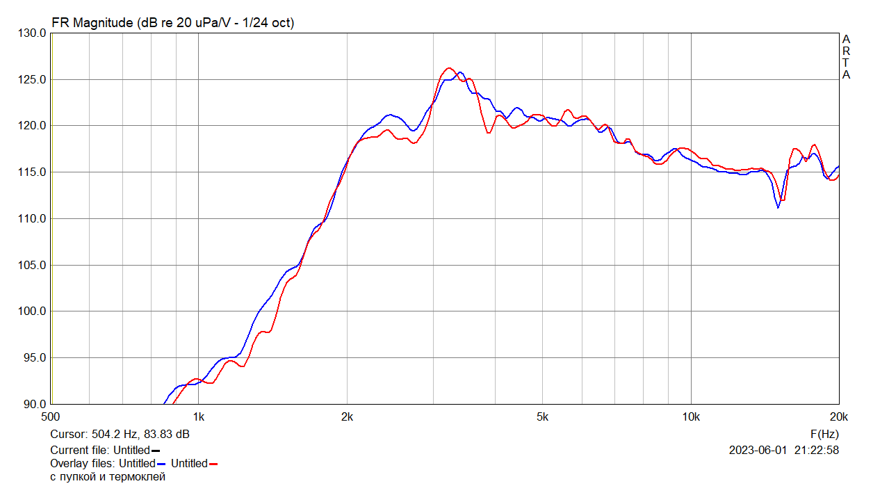

Посадил каплю термоклея, отрегулировал по высоте примерно как во втором экземпляре по прогибу купола, наблюдая сзади.
Итак, товарищи, пупка там не просто так, и не брак.

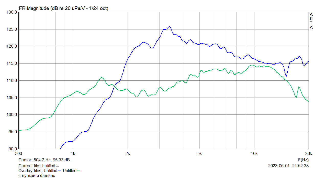

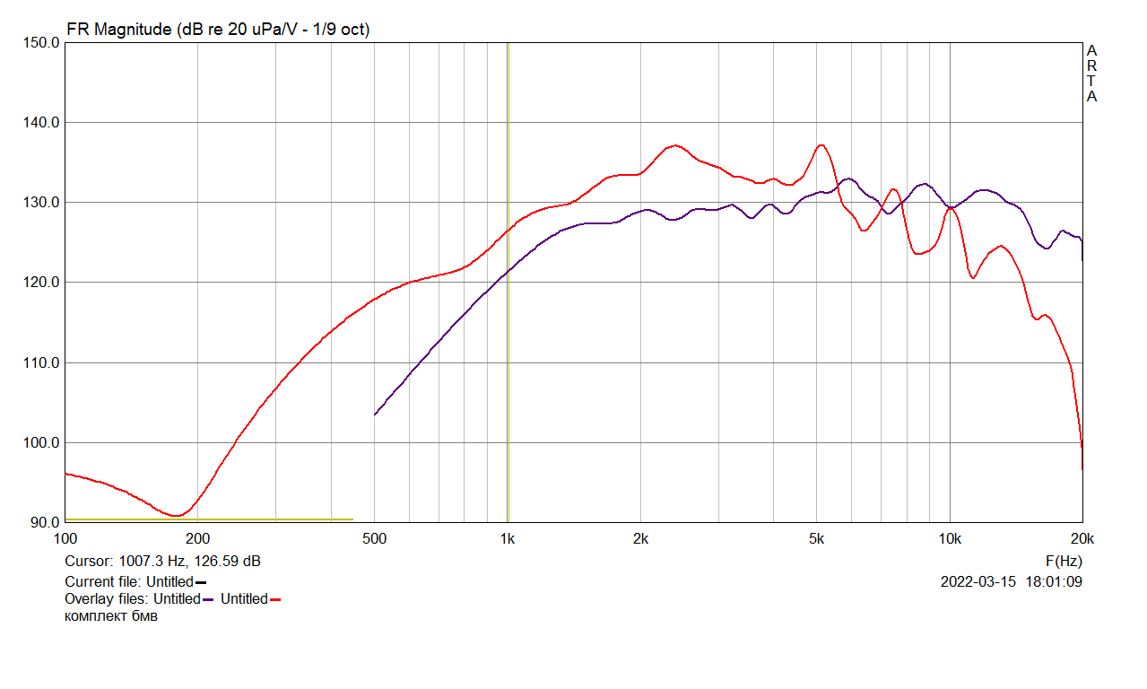

Для сравнения - 6ГДВ-4 без щитка и 4-омный Филипс автопищик на неодиме, мягкий тканевый, утоплен в пледе. Уровень Филипса уменьшен на 3дБ для выравнивания чувствительностей.
А чтобы народ не расслаблялся - Филипс пищик против Мидбас от БМВ без щитка (ниже 2 кГц не смотреть). Вот Вам красивый динамик с жёстким диффузором.
мид.png Сравните в 1/9: комплект бмв.pngИногда полезно посмотреть с минимальным сглаживанием!
Филипс такую ачх и имеет. Почти так же у меня было. Но все же лучше гдв

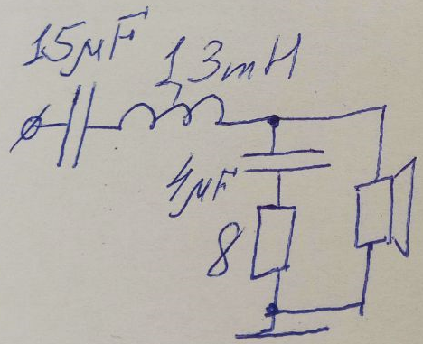

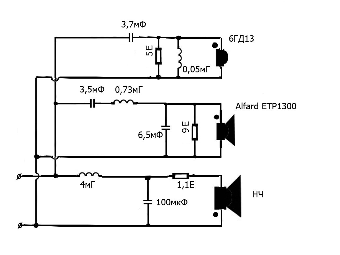

Схема была такая
Пока ничего не менял с 2022г, только поменял катушки на ВЧ, не знаю, когда доберусь.
А-хрен-ненная схема! Особенно понравились 1 Ом последовательно с НЧ динамиком и 5 Ом в параллель пищалке. В чём был тайный смысл обоих действий?
Скажите хоть приблизительно параметры НЧ динамика, просимулирую схему, вдруг что-то подскажу интересное.
Спасибо Вам, но я сейчас не планирую ими заниматься, не ранее зимы. Возился, с АС три года назад, остался след только такой
Всё равно дайте данные на НЧ динамик. Вероятно, скоро будут проблемы с доступом к симулятору, лучше сейчас посмотреть, а Вы себе потом решайте.
Я уже вижу, что 1 Ом в ФНЧ не на месте...
Видно не только это. Не указан НЧ динамик и даже его сопротивление.
Похоже, что общий уровень НЧ динамика ниже остальных, но за счет этого резистора и наверняка большого сопротивления катушки 4 мГн обеспечивается панч горбом на 70 Гц. Если его убрать и выровнять отдачу НЧ, придется давить СЧ и ВЧ полосы т. е. капитально переделывать весь фильтр, вряд ли Юрий на это решится - уже привык и всё устраивает.
Без 1 Ома вырастет уровень на частотах вокруг электромеханического резонанса, 100...300 Гц. А максимум отдачи выше, 500 Гц. ФНЧ достаточно мощный, да и частота среза низкая, но, тем не менее, горб 500 Гц - детище НЧ полосы, и его не мешало бы пригладить. Видимо, динамик нестандартный. СЧ и ВЧ полосы просят увеличения входного импеданса без особого влияния на АЧХ. Плохо, что ВЧ сильно разные.
Так что жду все известные параметры НЧ динамика.
Схема была такая

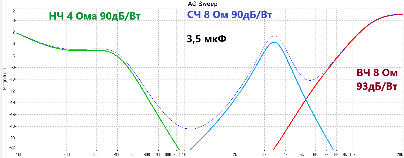

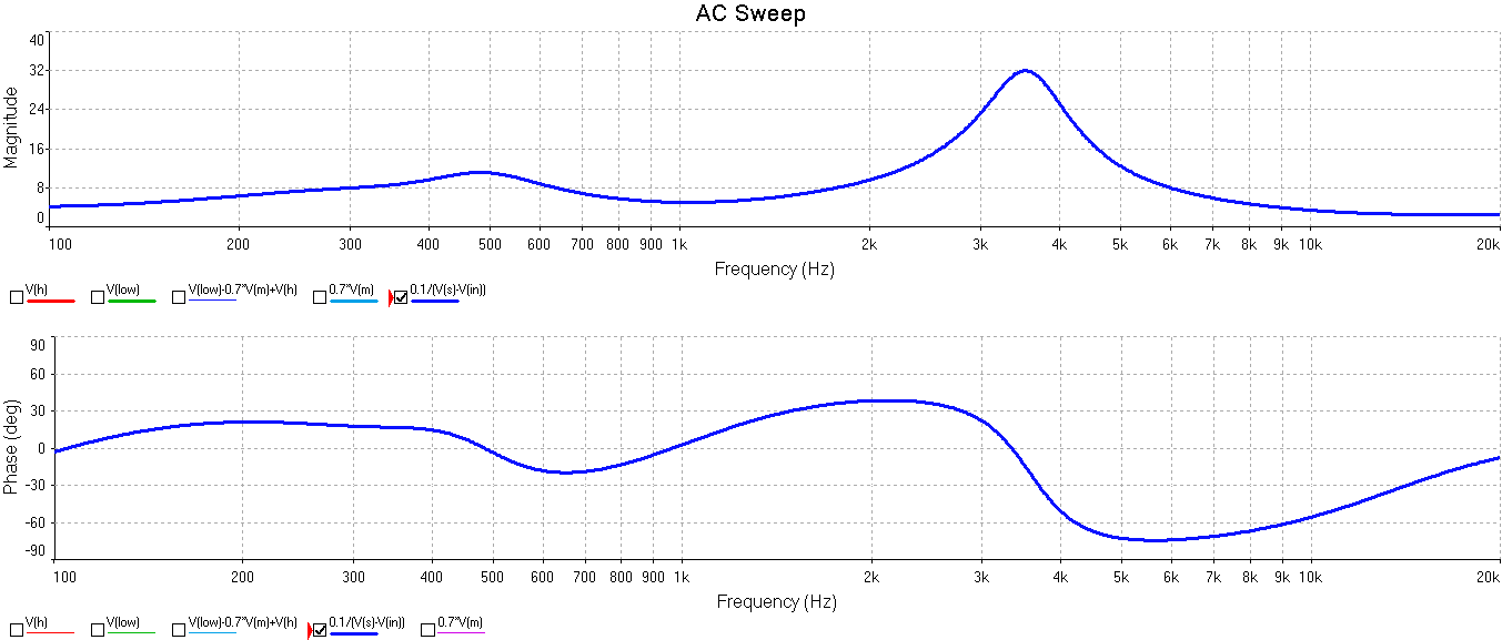

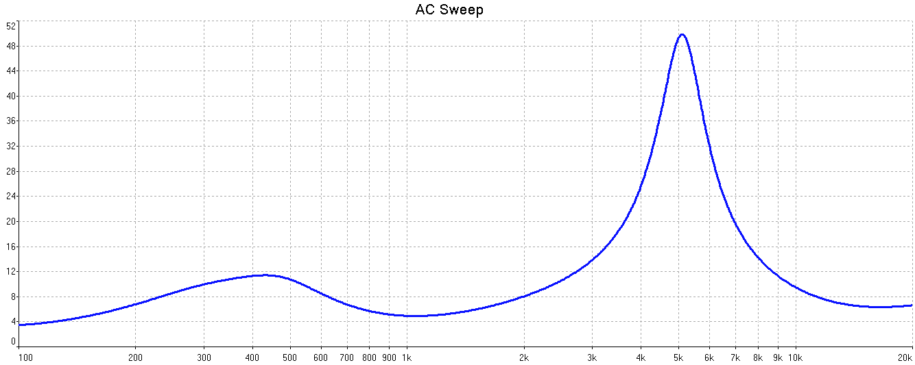

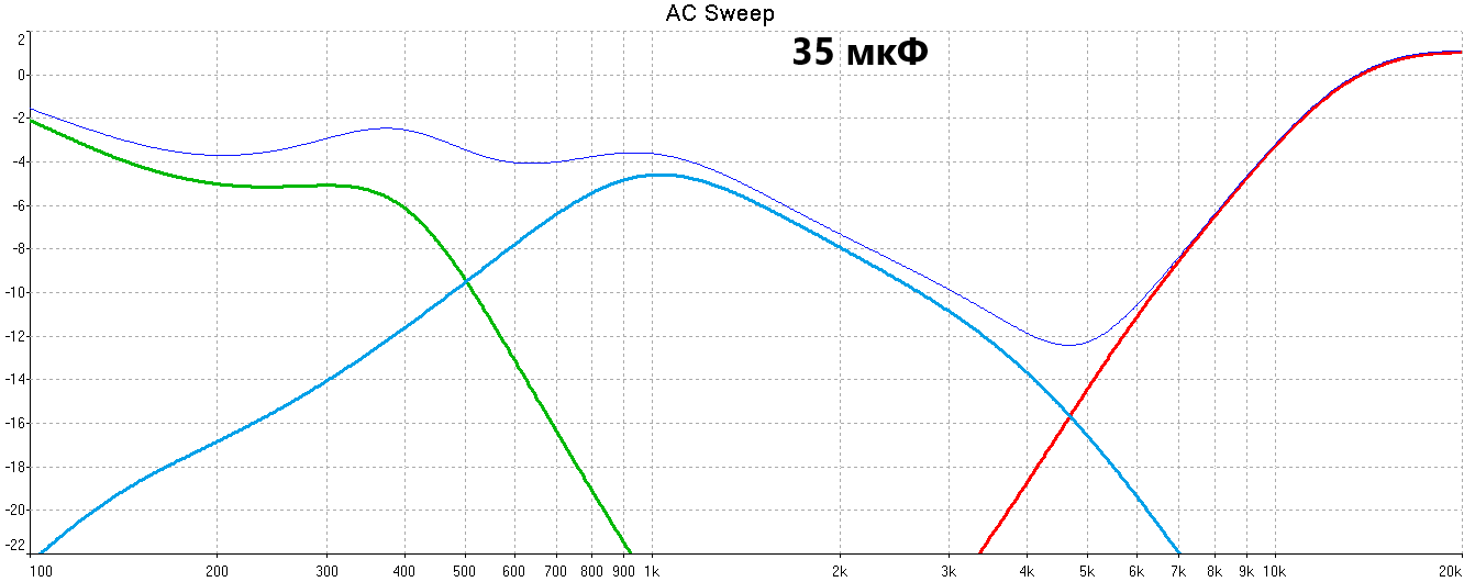

Простите, но в схеме где-то опечатка. Наверное, 3,5 мкФ - это 35 мкФ. Иначе вместо холма 500 Гц у Вас была бы дыра 1 кГц, неслабая такая, -18дБ.
А с 35 мкФ холм-500 получается, но есть провал 5 кГц... По напряжению, конечно, не по звуковому давлению.

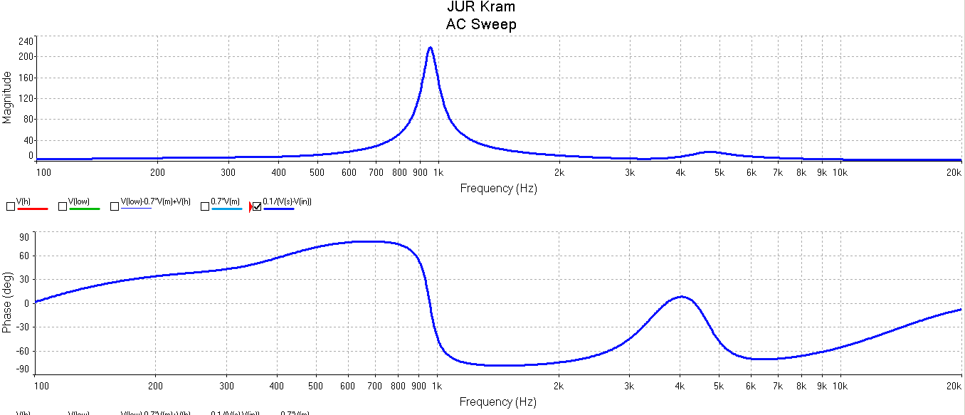

Импеданс вообще ппц. В варианте с 3,5 мкФ - от 2,5 Ом на ВЧ до 200 Ом на СЧ, фаза +/-75 градусов.
В варианте с 35 мкФ немного лучше.
Был подставлен 75ГДН-1-4, но с отдачей 90дБ/Вт, за неимением других данных.
В любом случае, фильтр полностью провальный.

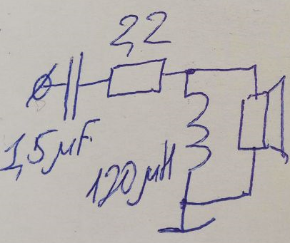

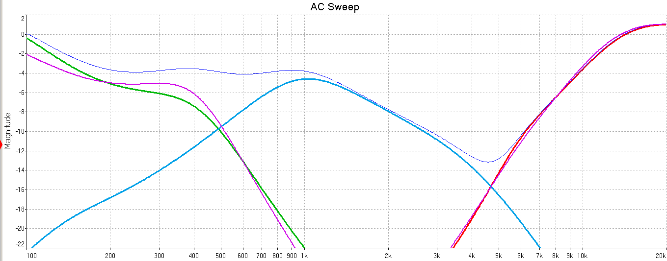

Если переставить 1,1 Ома в позицию "последовательно с 100 мкФ", а ФВЧ сделать вот таким
то АЧХ изменяется так (при условии, что НЧ = 75ГДН-1-4, а конденсатор 35 мкФ!):
Старые АЧХ показаны фиолетовыми кривыми. То есть АЧХ ФВЧ 1:1, ФНЧ +/-1дБ. Импеданс получаем
Или 6,5 Ом минимум на ВЧ вместо 2,5 Ома. Чтобы проделать подобное с СЧ звеном, мне нужна схема ФСЧ без ошибки.
Если в ФСЧ действительно стоИт 35 мкФ, то рекомендуемая схема следующая:
Минимальный импеданс на СЧ будет 8,5 Ом.
