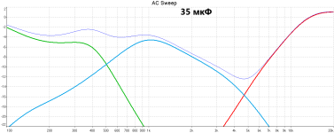

Схема была такая
Пока ничего не менял с 2022г, только поменял катушки на ВЧ, не знаю, когда доберусь.
Простите, но в схеме где-то опечатка. Наверное, 3,5 мкФ - это 35 мкФ. Иначе вместо холма 500 Гц у Вас была бы дыра 1 кГц, неслабая такая, -18дБ.
А с 35 мкФ холм-500 получается, но есть провал 5 кГц... По напряжению, конечно, не по звуковому давлению.
Импеданс вообще ппц. В варианте с 3,5 мкФ - от 2,5 Ом на ВЧ до 200 Ом на СЧ, фаза +/-75 градусов.
В варианте с 35 мкФ немного лучше.
Был подставлен 75ГДН-1-4, но с отдачей 90дБ/Вт, за неимением других данных.
В любом случае, фильтр полностью провальный.
Если переставить 1,1 Ома в позицию "последовательно с 100 мкФ", а ФВЧ сделать вот таким
то АЧХ изменяется так (при условии, что НЧ = 75ГДН-1-4, а конденсатор 35 мкФ!):
Старые АЧХ показаны фиолетовыми кривыми. То есть АЧХ ФВЧ 1:1, ФНЧ +/-1дБ. Импеданс получаем
Или 6,5 Ом минимум на ВЧ вместо 2,5 Ома. Чтобы проделать подобное с СЧ звеном, мне нужна схема ФСЧ без ошибки.
Если в ФСЧ действительно стоИт 35 мкФ, то рекомендуемая схема следующая:
Минимальный импеданс на СЧ будет 8,5 Ом.

О! Наванговал правильно. Но тогда отдача НЧ полосы на 4дБ ниже нарисованного, и тогда в СЧ звене точно 35 мкФ, и холм-500 делает не НЧ, а СЧ полоса.
