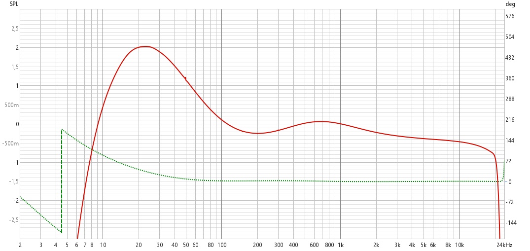

А как "убрать наклон"? Я уже не раз видел АЧХ 6ГДВ-4 с переделкой на мягкий купол, и у всех такая беда с завалом самых ВЧ.
Резкий завал на вч скорее всего работа нахлобучки на купол, так наз. контрапертурного тела. Оно добавляет пищале чутья, но при этом валит верхний край.

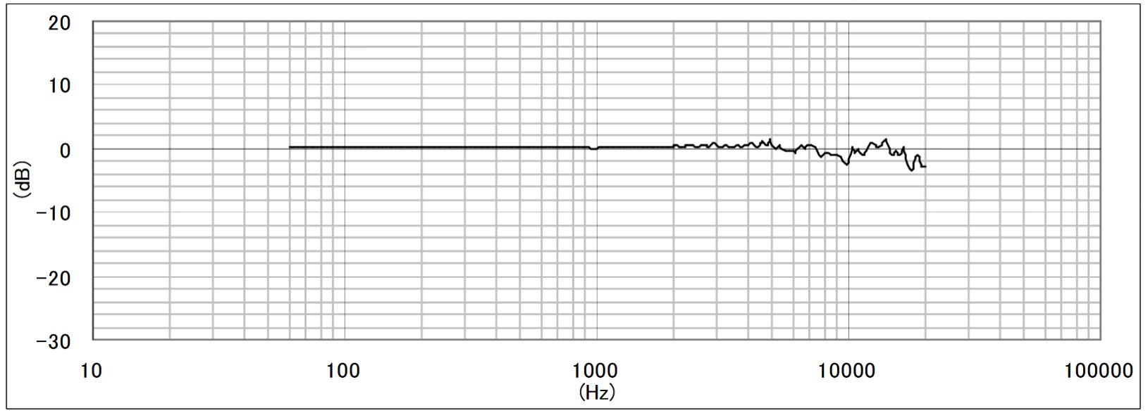

Как вариант, еще может быть, что микрофон "врёт", у меня капсюль на палочке без калибровки.
Может, и микрофон. Есть непеределанный какой-то приличный твиттер для сравнить? Но очень уж характерные АЧХ для этих 6ГД-13 со сменой купола на шёлк, в сети видел не раз.

Таки хорошая идея, даже если замерять после 10кГц, то все равно горб-спад будет видно, если это врет капсюль.
Хотя по типовой АЧХ капсюля он должен чуть врать на самых верхних ВЧ:

Капсюль врет не так, как у вас на картинке. С вашим враньем жить можно

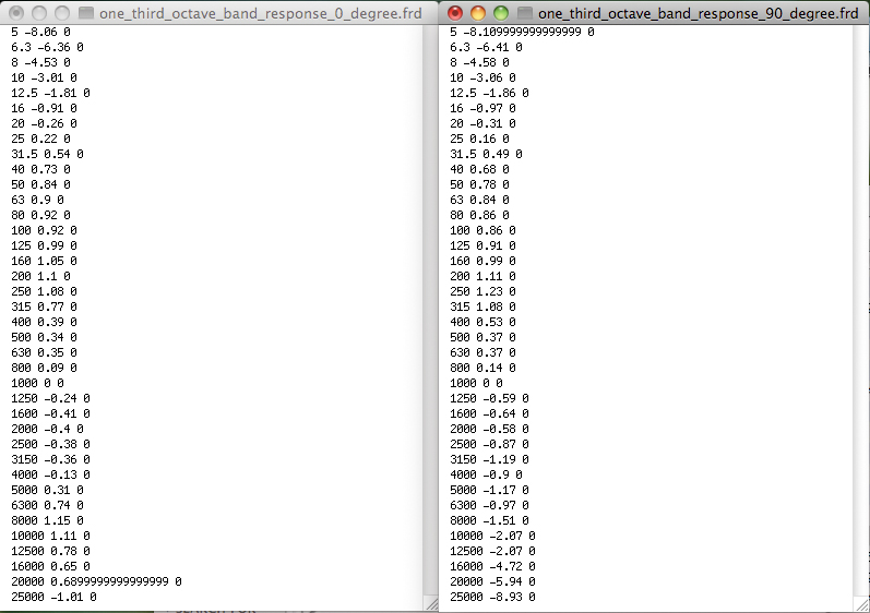

У Вас Primo EM двухсотой серии. Забейте на коррекцию в слышимом диапазоне (коррекция более понадобится для ультразвука). +/– 1-2дБ терпимо.
Один из мерных электретов, которые юзаю, от Дайтона. Похож на WM60/61, а он ли(???, по*фиг). У Вас разбег на 0° в третьоктавах будет не хуже (это с учётом аутентичности Вашего Primo)

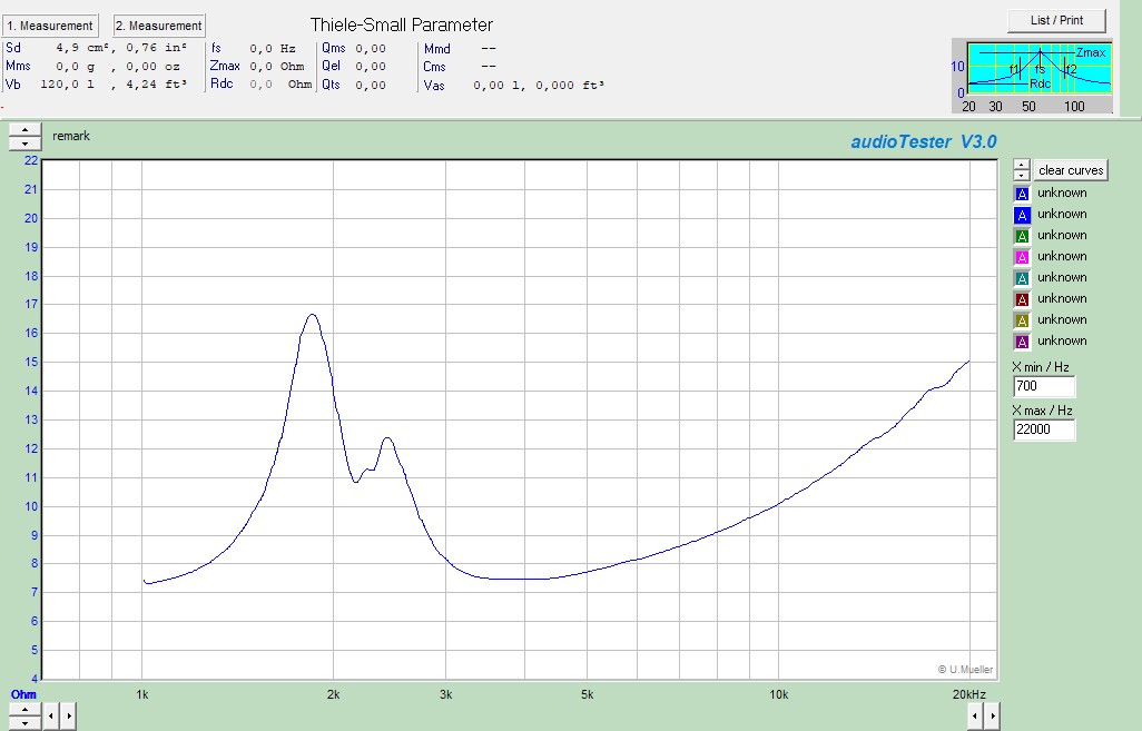

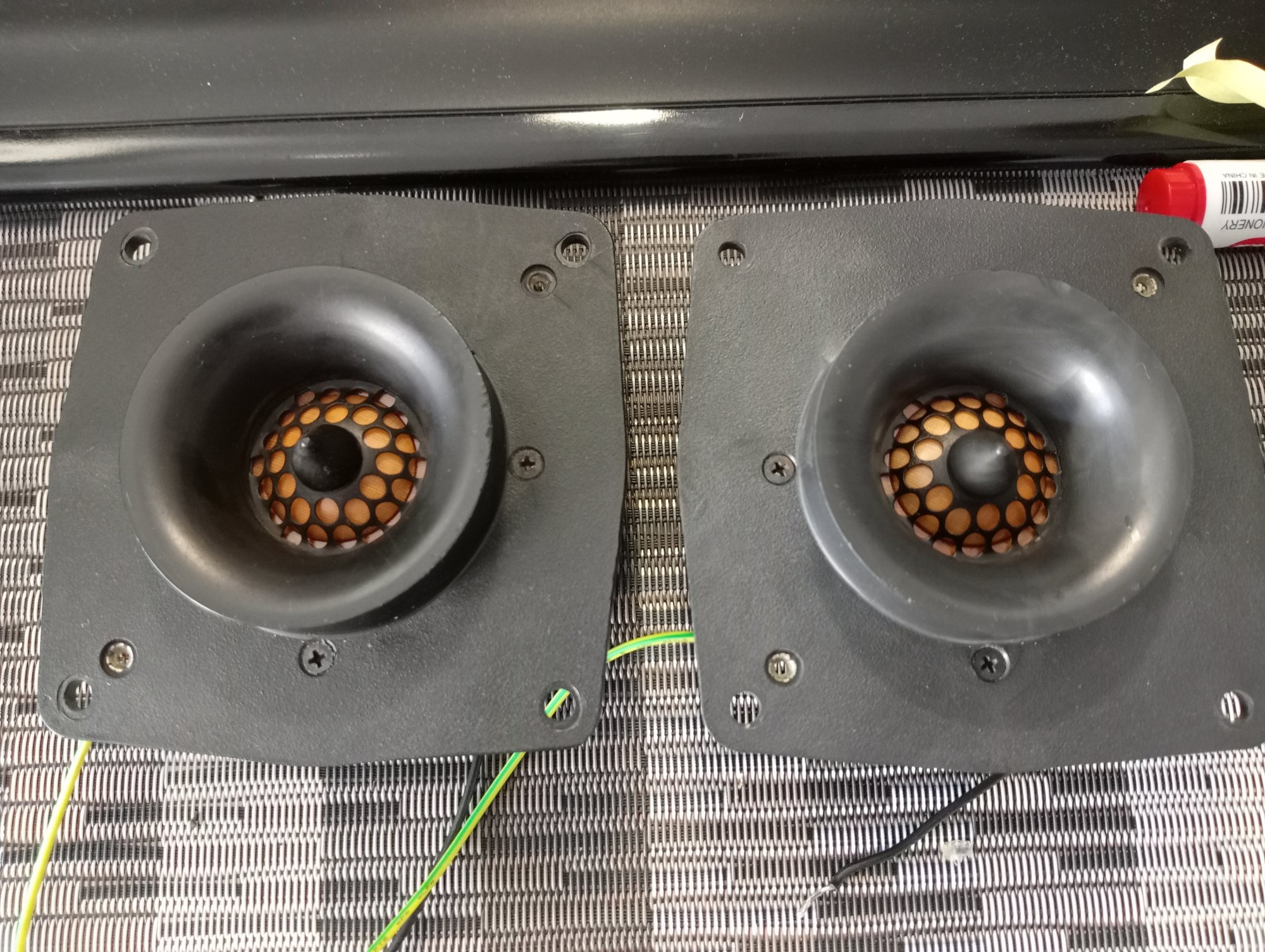

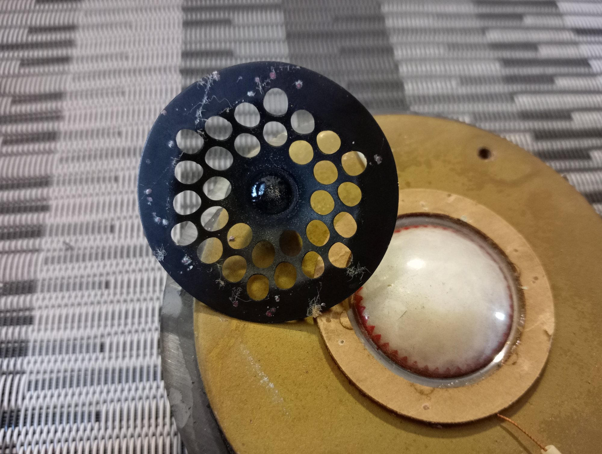

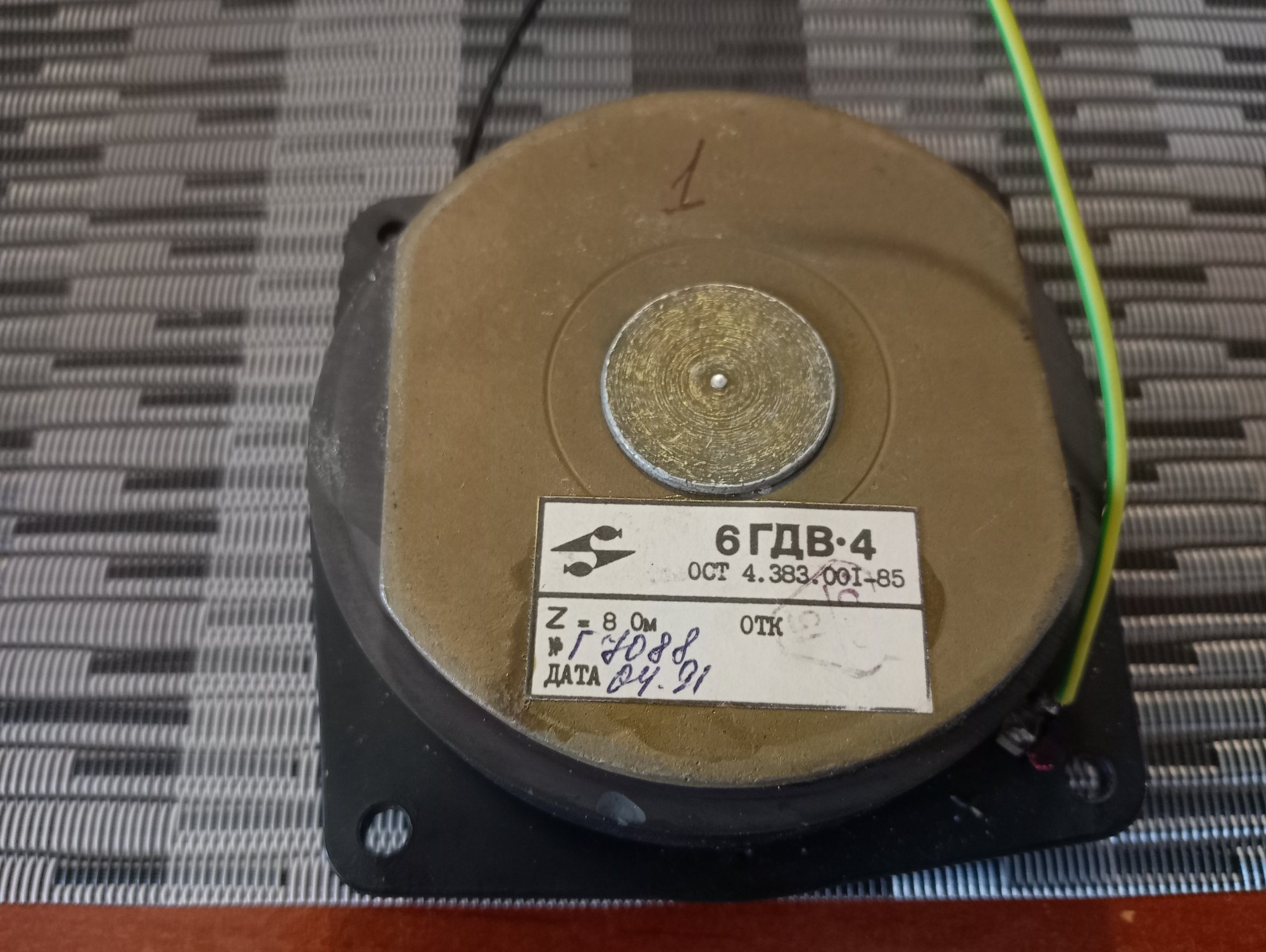

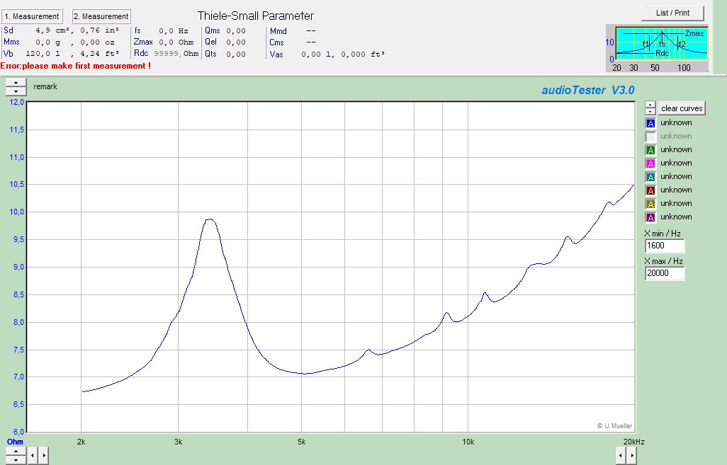

Пришла пара динамиков "В идеальном состоянии!", перемерял резонансные частоты с родной подвижкой и в состоянии типа как бы с завода (оба):
Как приедут новые подвижки - буду разбирать и смотреть что там не так внутри у первого дина.

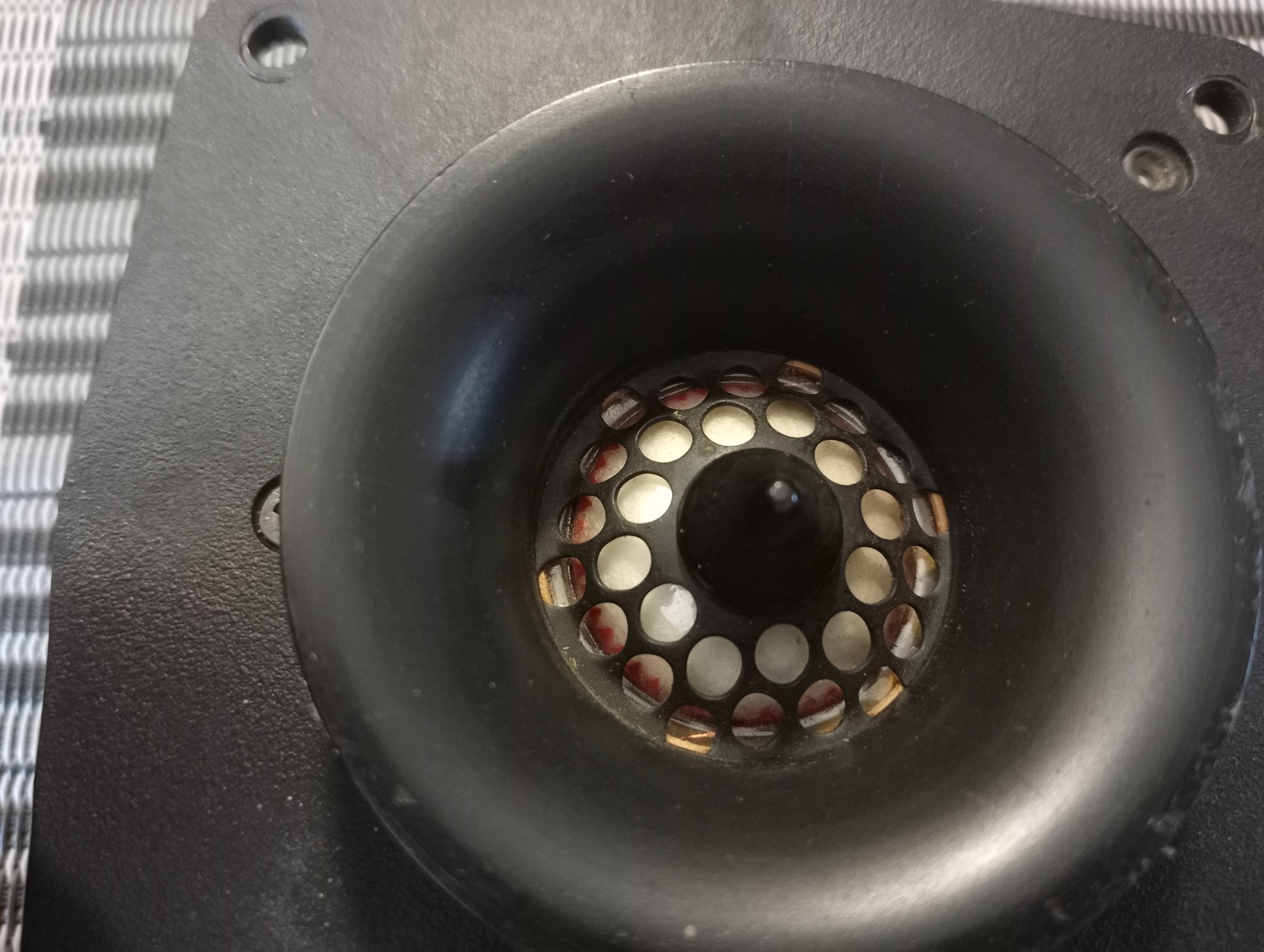

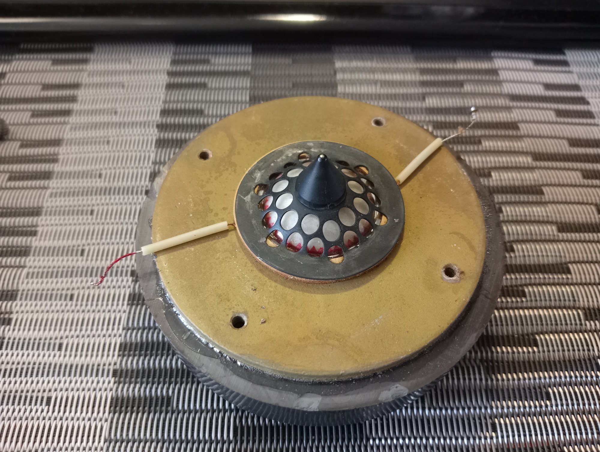

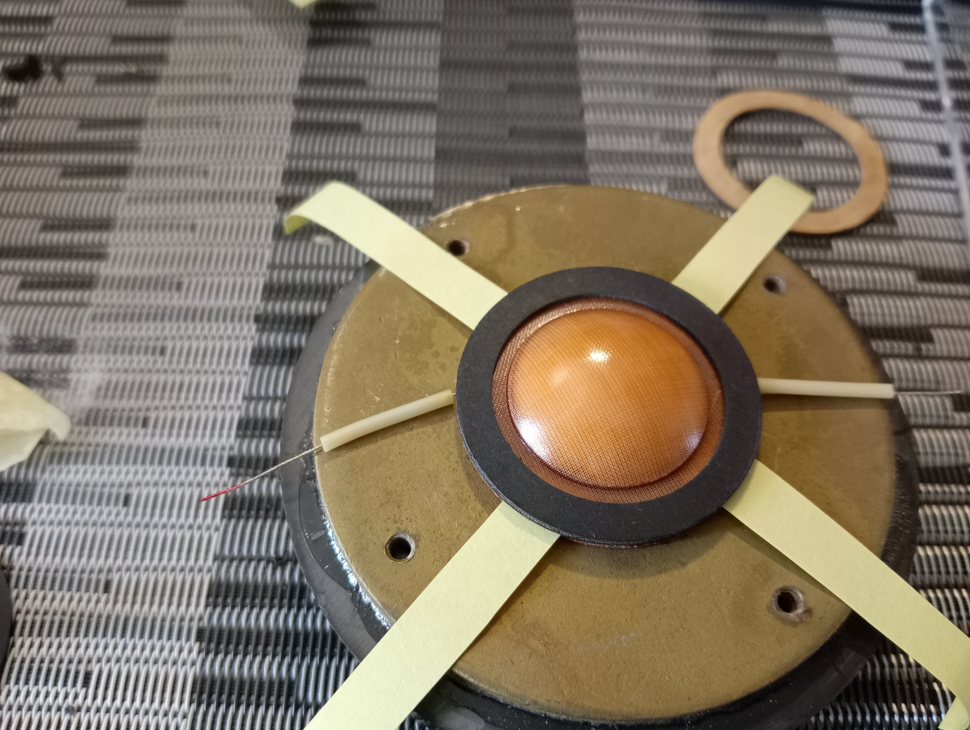

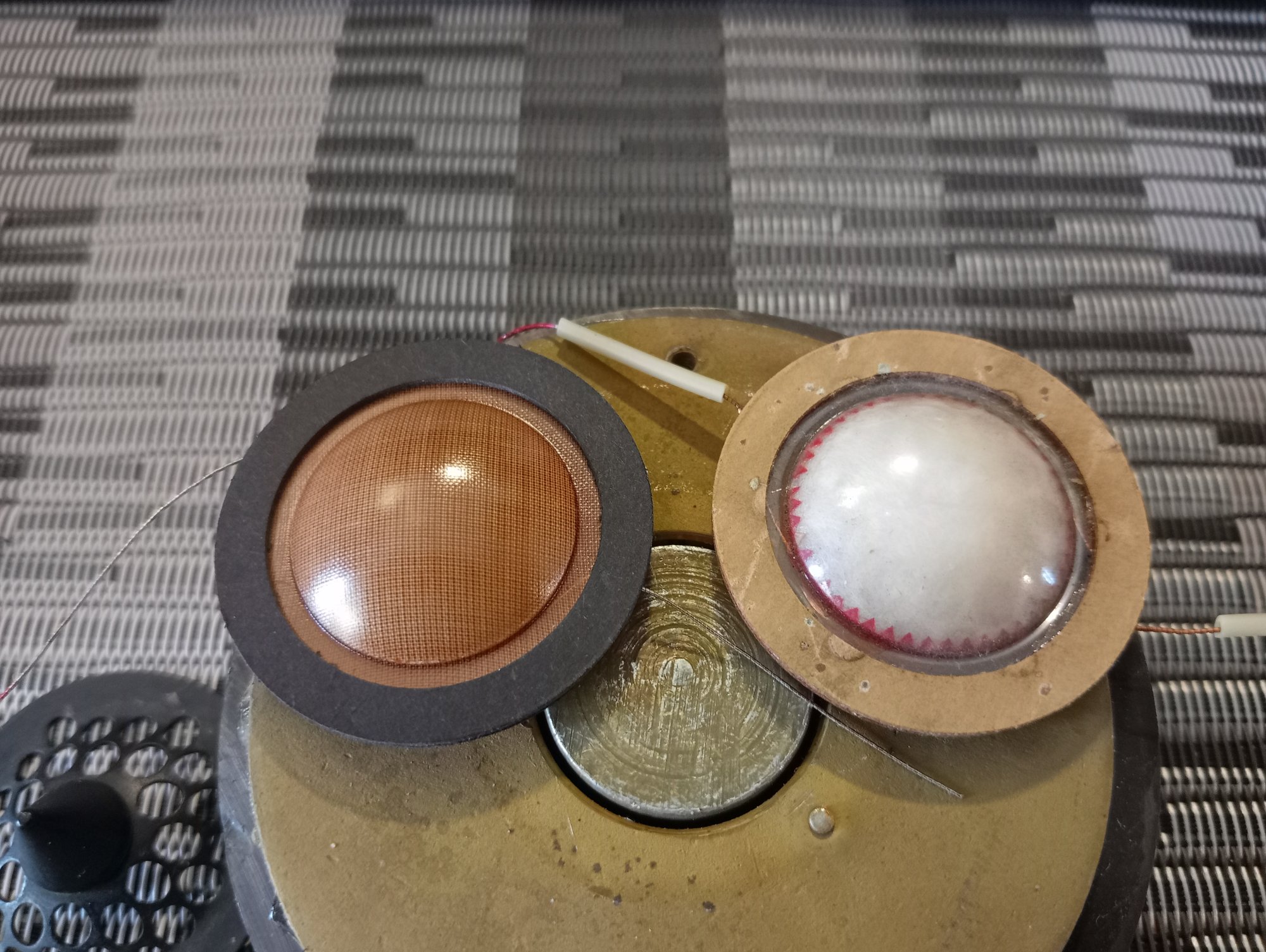

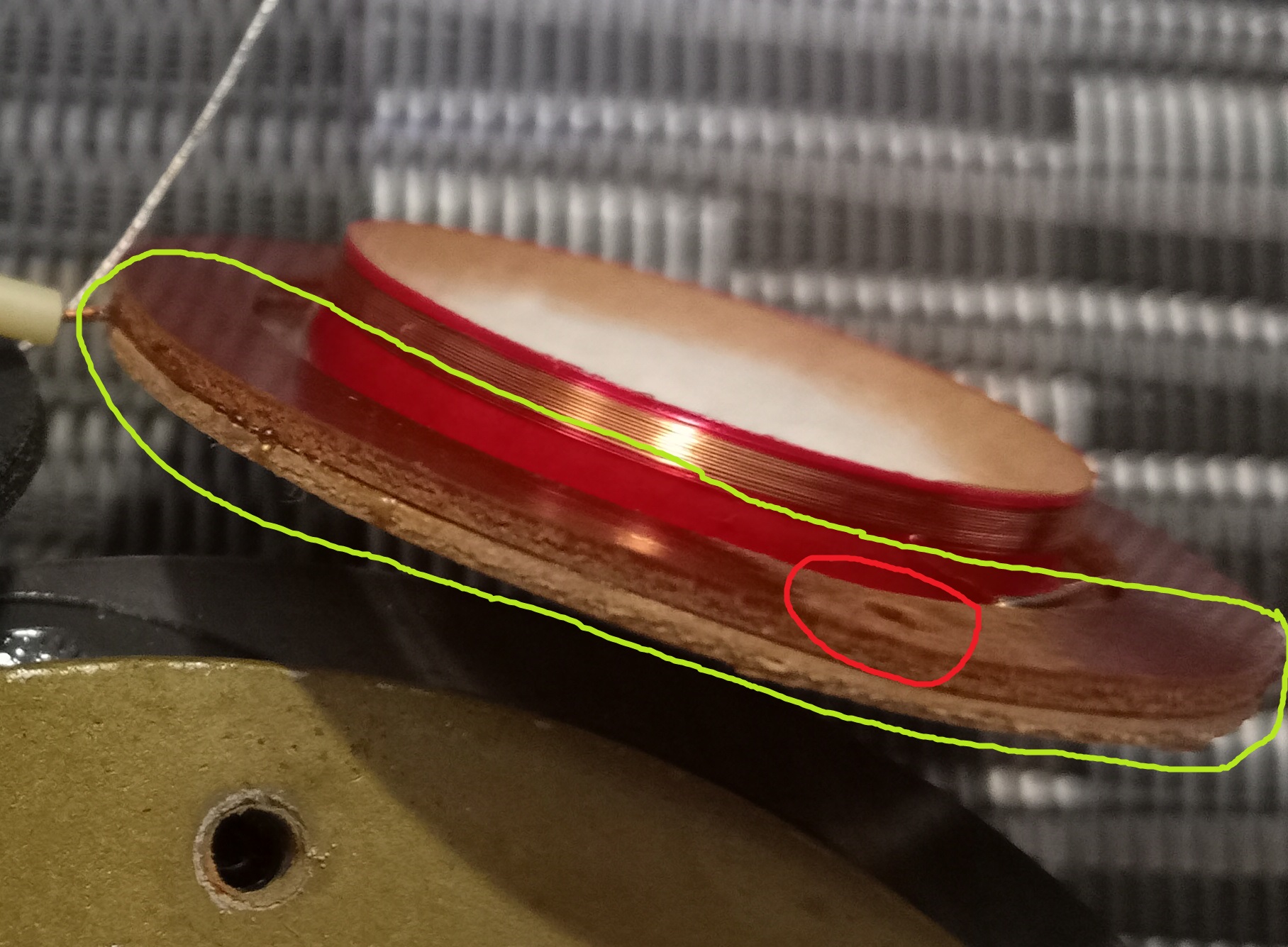

Разобрал динамики и пересобрал с новыми фенольными подвижками.
Штампы ОТК и всё такое.

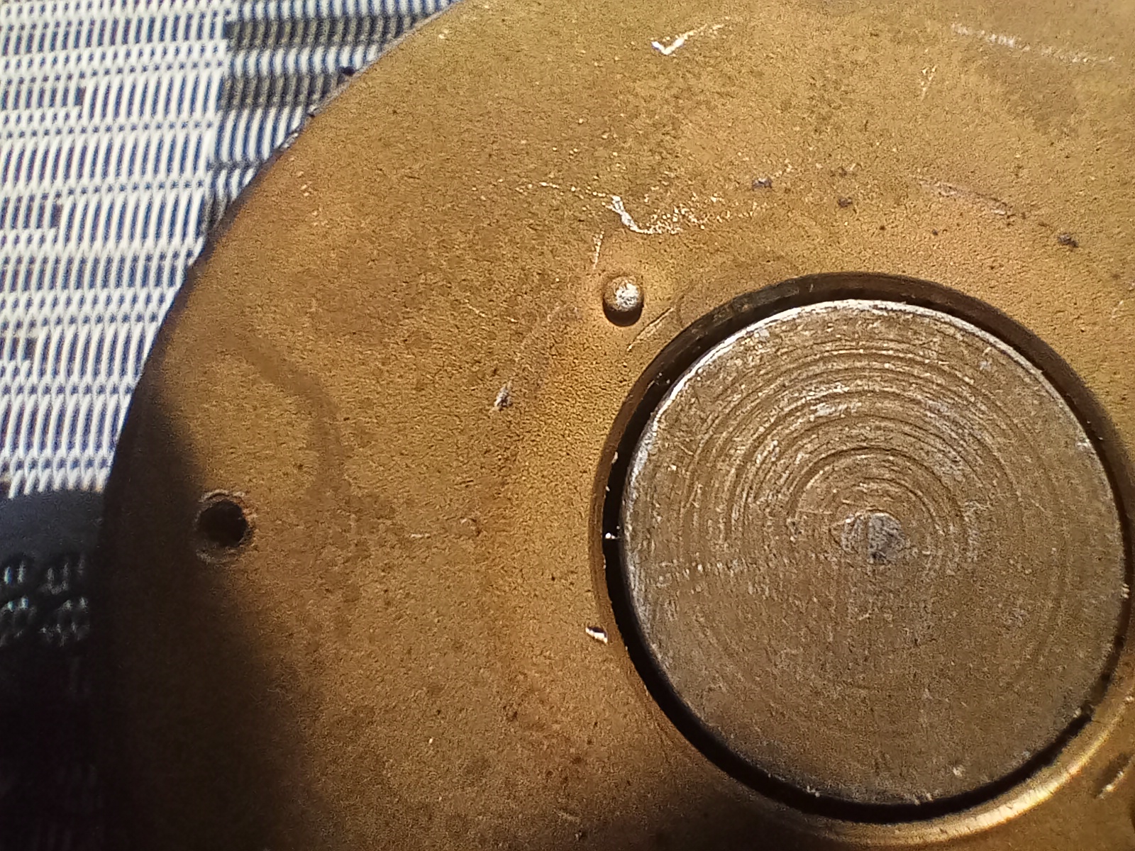

Пресловутая "пупка" не оставила следа на куполе, даже если и касалась его:

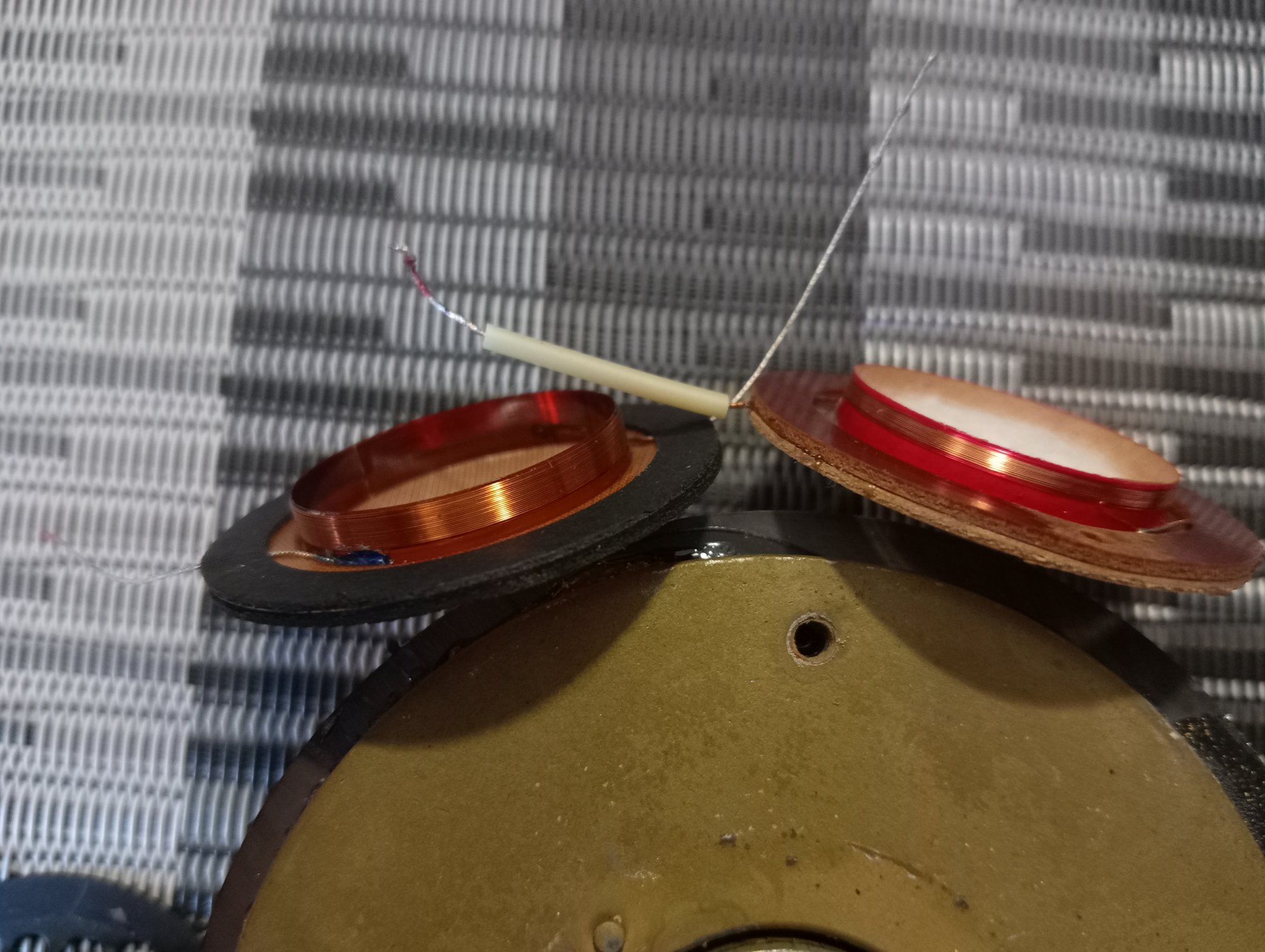

Высота намотки новой подвижки оказалась в два раза больше "родной":

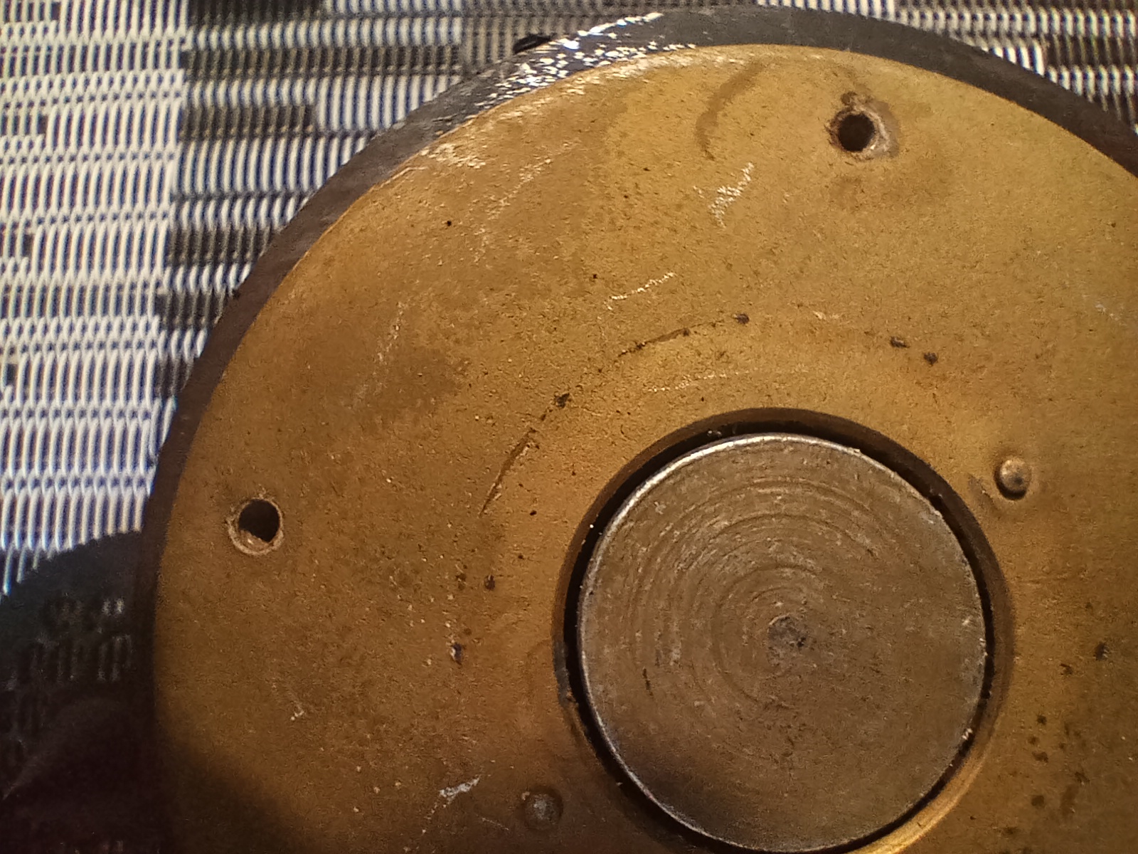

Очень много стальной стружки в магнитом зазоре, вычищать пришлось долго:
Новая подвижка стала хорошо, "пупку" на сеточке сфрезеровал предварительно (без фото).

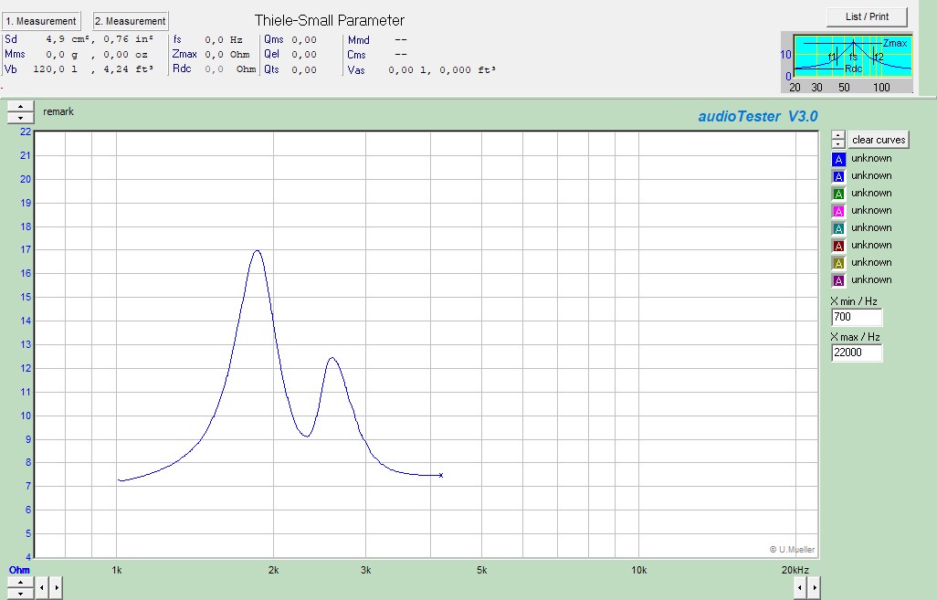

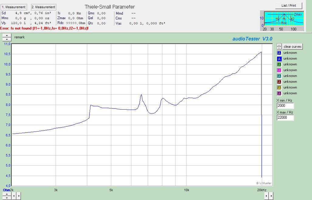

А вот резонанс оказался с двумя пиками на обоих динамиках. Пересобирал несколько раз, картинка та же:
Чем сильнее зажимал подвижку, тем выше был резонанс (но это понятно).
С шелковым куполом такого не было. С шелком был один пик на 900...950Гц.
Что это может быть?
Посмотреть вложение 146948Посмотреть вложение 146949
Посмотреть вложение 146950Посмотреть вложение 146951
Посмотреть вложение 146952Посмотреть вложение 146953
Посмотреть вложение 146957Посмотреть вложение 146958
Посмотреть вложение 146954Посмотреть вложение 146956
Посмотреть вложение 146959Посмотреть вложение 146961
Что это может быть?

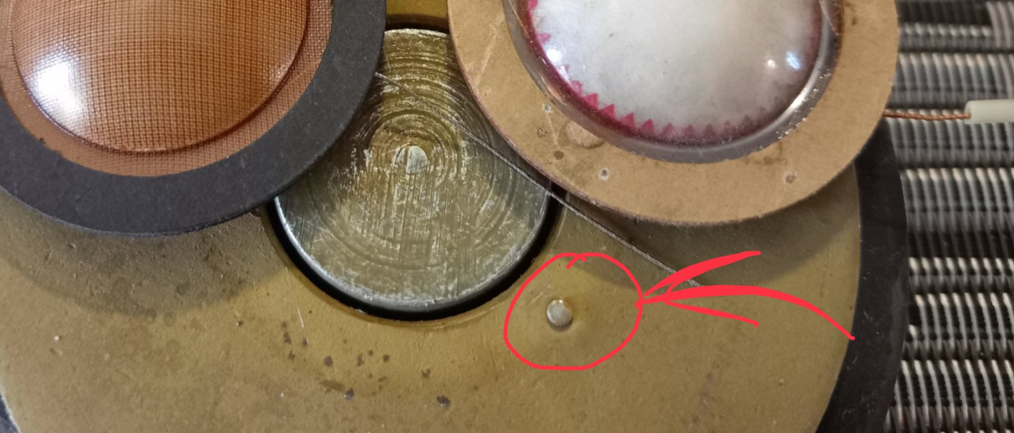

Нет уплотнения между МС и подвижной системой.
Получился мини фазоинвертор. Вот и два горба нарисовались.
Точно.
Я не промазал клеем нижнюю шайбу, которую ставил на МС, она держится на штифтах и там действительно могут быть зазоры.
и НЕсимметрично катуха в зазоре.
Тоже допускаю, но точнее выставить катушку я вряд-ли смогу.
Сначала попробую таки промазать клеем хорошо.
Точно.
Не клей а мягкую прокладку из тонкого фетра, к примеру.
Дрючок этот не мешает прилеганию?
Нет. Это центровочный штифт для родной подвижной системы, я с нее снял текстолитовую шайбу с двумя отверстиями под эти штифты, сначала установил ее, а потом на нее уже устанавливал новую подвижку.
А выдувает оно воздух возле отверстий из-под шайбы, там затертая поверхность еще с завода, потому такая отвратительная кривая импеданса была.

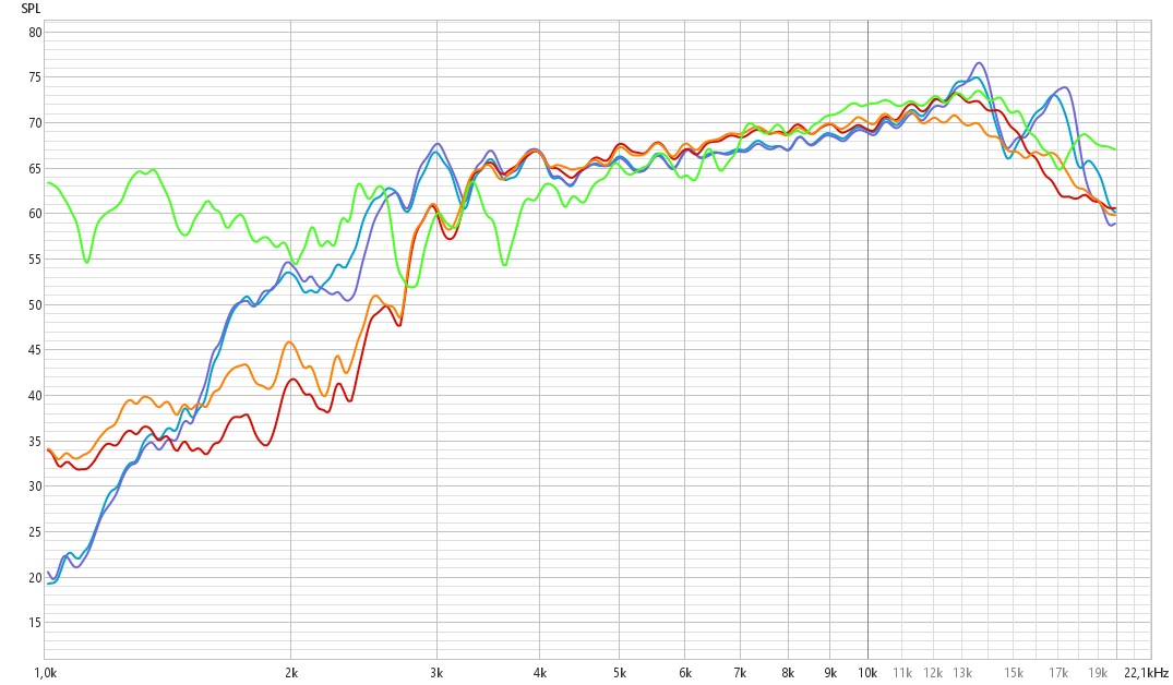

И еще снял АЧХ до герметизации подвижной системы на МС.

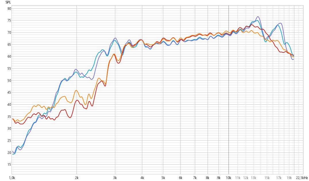

Высота над динамиком 30см, ФВЧ 3-го порядка, 3,2кГц срез, динамик штатно установлен в корпус 50АС-201 с передней панелью.
Мощность не выставлял.
Линии АЧХ синяя и фиолетовая - пара динов с фенольными подвижками, красная и оранжевая - тканевые.

Фенольники, однако, конкретно плющит на верхнем крае...Ткань вот прям в разы лучше.

Вас не смущает, что у Техникса задир от 4к до 14к "всего-то" +10дБ? Чем Вы там измеряете? Темброблок не пробовали отключать? )))
Смущает. Тем более, что задир одинаковый на всех динах.
Калибровку тракта для REW я сделал, темброблок был выставлен на "0" и файлы калибровки применены.

Может микрофон даёт равномерный подъём на вч?
Тут надо либо нормальній измерительній микрофон, либо ВЧ динамик с заведомо ровной АЧХ.
Пока ни того ни другого в доступе нет
