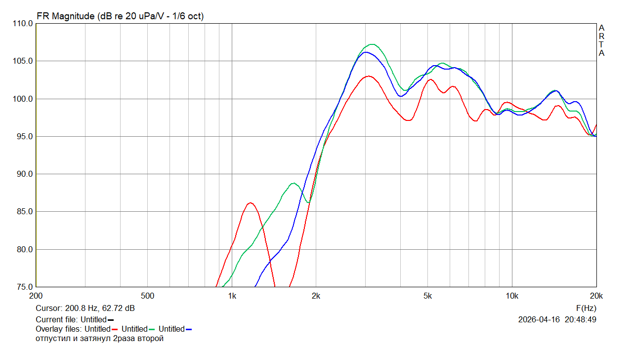

Перазатянул и второй дин.

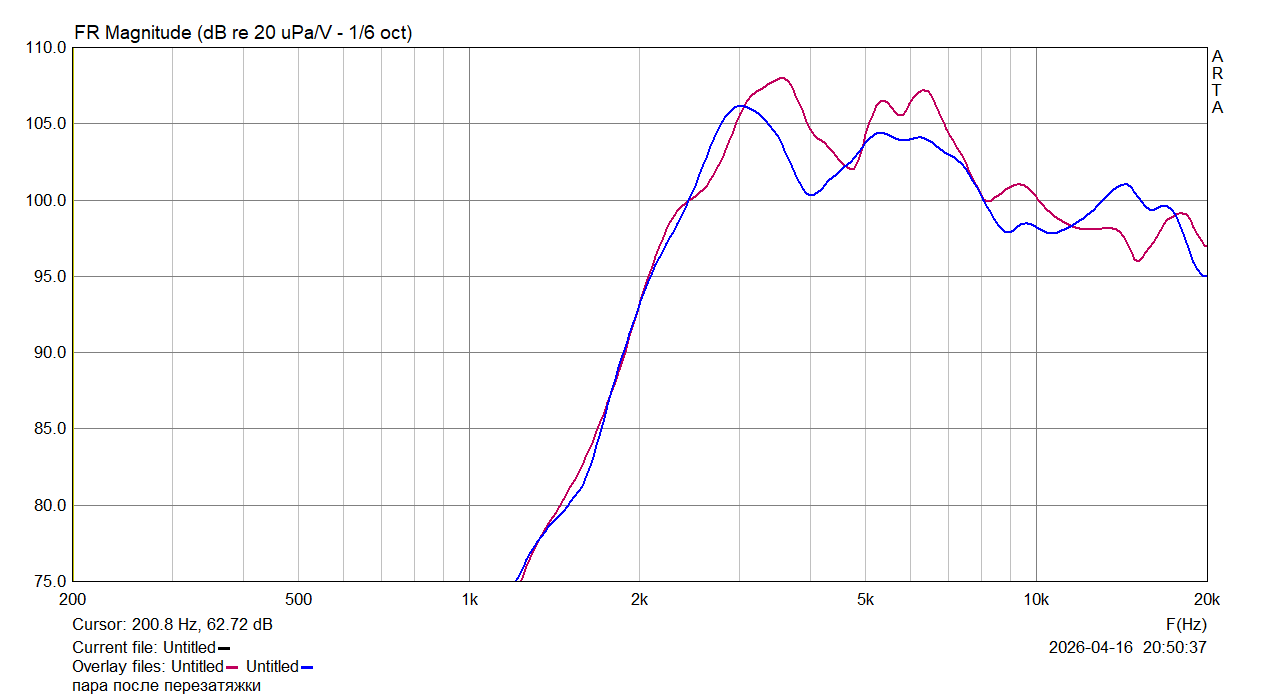

Пара после перезатяжки. В зазоры не смотрел, ЗК не вытягивал.

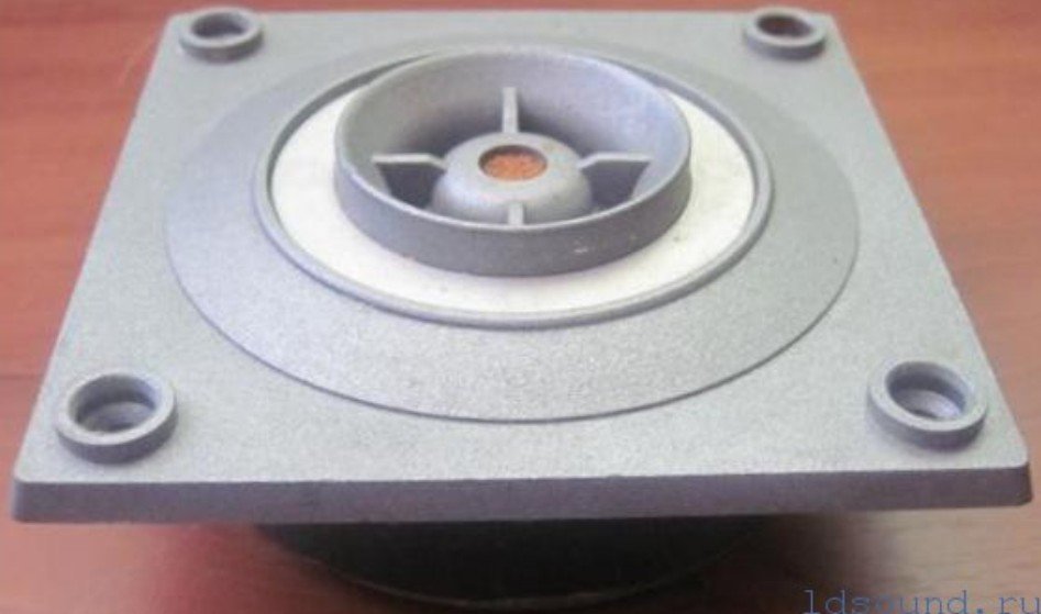

Ниже 3к полное совпадение, но выше намного большее расхождение, чем 3 года назад. Там же и пипка из термоклея, (прижатая вместо спиленной пластмассовой пипки, которая касалась купола) поплыть могла. Да что угодно! Винты, кстати, вначале не были затянуты до упора. Фланец динамика выгнут в виде сегмента сферы.
Загадочная пипка-пупка.
Неужели она там нужна конструктивно?..
Потрібна. Доводиться підшкрібати зсередини, щоб не торкалась купола.
Цієї процедури цілком достатньо, тільки треба для перевірки прикладати рухому систему до сіточки з пипкою.
Древній варіант з мідним ковпаком, і купою дрібних гвинтиків не мав на сіточці пипки.
Я про те, чи потрібно конструктивно, щоби пупка торкалася купола. Бо є випадки, що торкається, є випадки що ні. Але в тих, де пупка була зрізана під сіточкою, виникає провал на АЧХ. Як от на моєму еталоні - 13-17кГц.
От би креслення оригінальні роздобути…
Навіщо креслення? Там і так все зозуміло.У
Звісно, не повинна торкатись купола. І зрізати пипку для цього не потрібно.
Потрібно підчистити надто великий наплив її пластмаси з боку дифузору динаміка.
