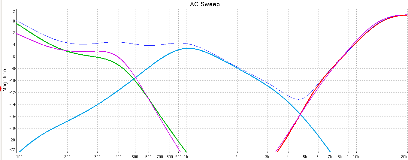

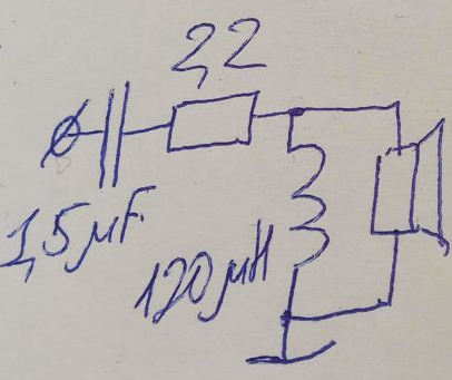

Если переставить 1,1 Ома в позицию "последовательно с 100 мкФ", а ФВЧ сделать вот таким
то АЧХ изменяется так (при условии, что НЧ = 75ГДН-1-4, а конденсатор 35 мкФ!):
Старые АЧХ показаны фиолетовыми кривыми. То есть АЧХ ФВЧ 1:1, ФНЧ +/-1дБ. Импеданс получаем
Или 6,5 Ом минимум на ВЧ вместо 2,5 Ома. Чтобы проделать подобное с СЧ звеном, мне нужна схема ФСЧ без ошибки.

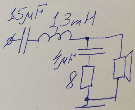

Если в ФСЧ действительно стоИт 35 мкФ, то рекомендуемая схема следующая:
Минимальный импеданс на СЧ будет 8,5 Ом.

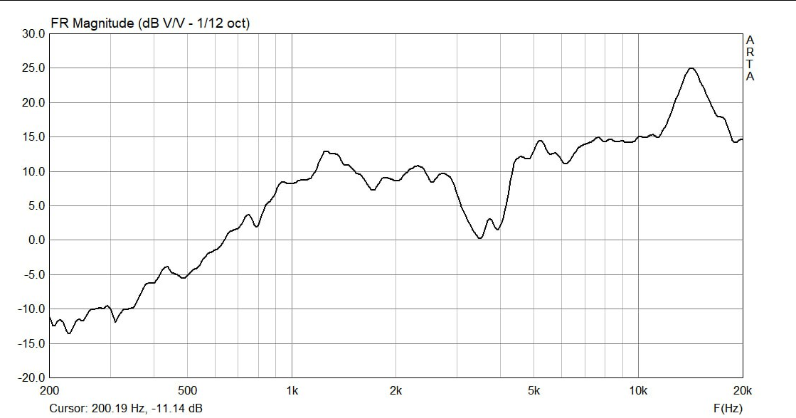

Сейчас собрался переделать АС, взял за основу указанные схемы. Оказалось не все так просто, горб СЧ не удается убрать более чем на 4-5 дб, использовал LC режектор на 8.5к на СЧ, на ВЧ режектор на 9к. Крыжил схемы на ходу, вариантов было несчесть из положительного было выравнивание ямки на 4,5 - 5к. Можно смириться с горбом на 8 - 10к и в прослушке крутить тембра, но вдруг есть варианты.
Измерения делались с расст 0.5м на уровне между СЧ - ВЧ в файле mag-overlays.sfo, отдельно дины измерялись с расстояния 0,3м в корпусе АС, файлы .pir

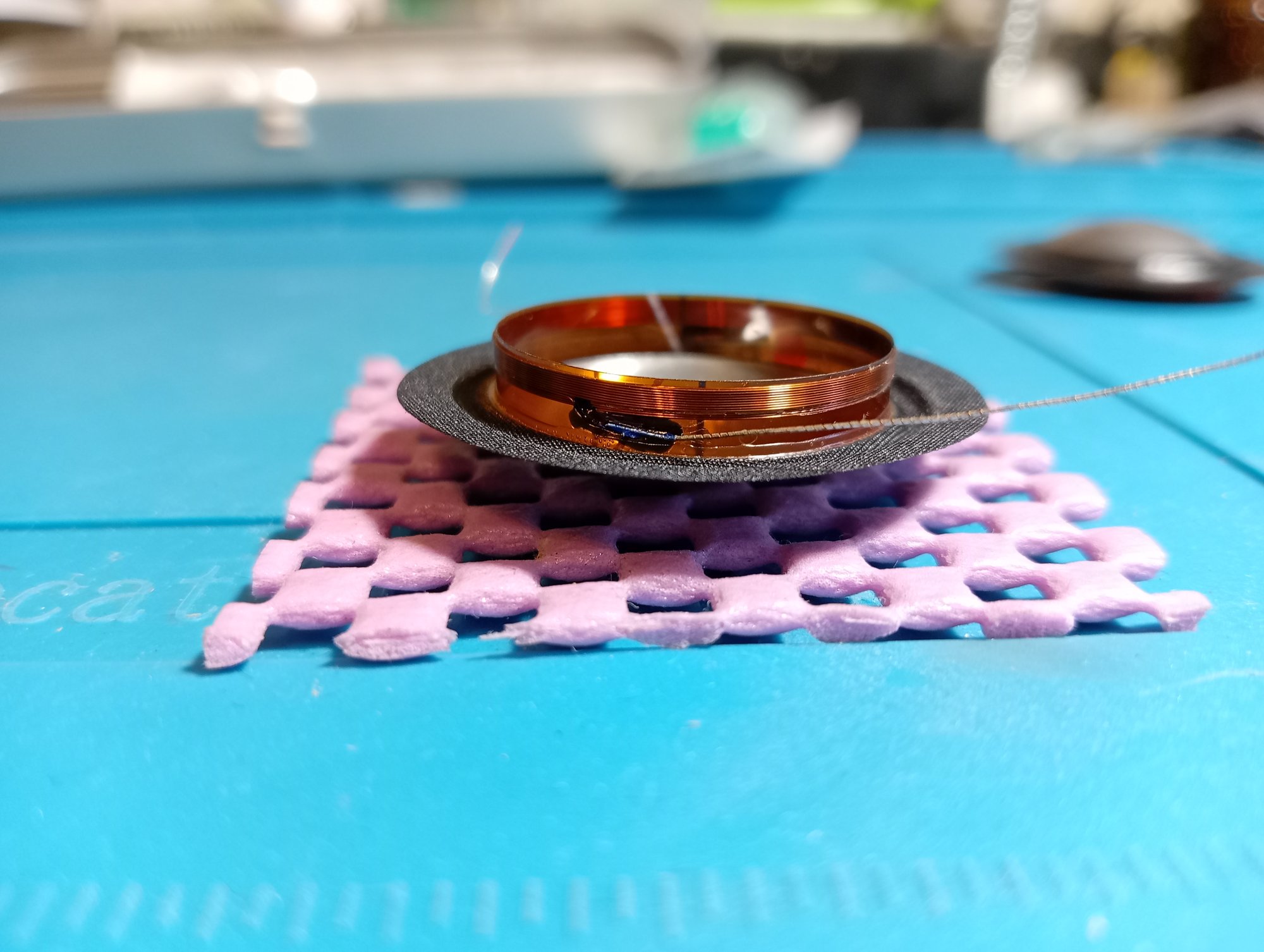

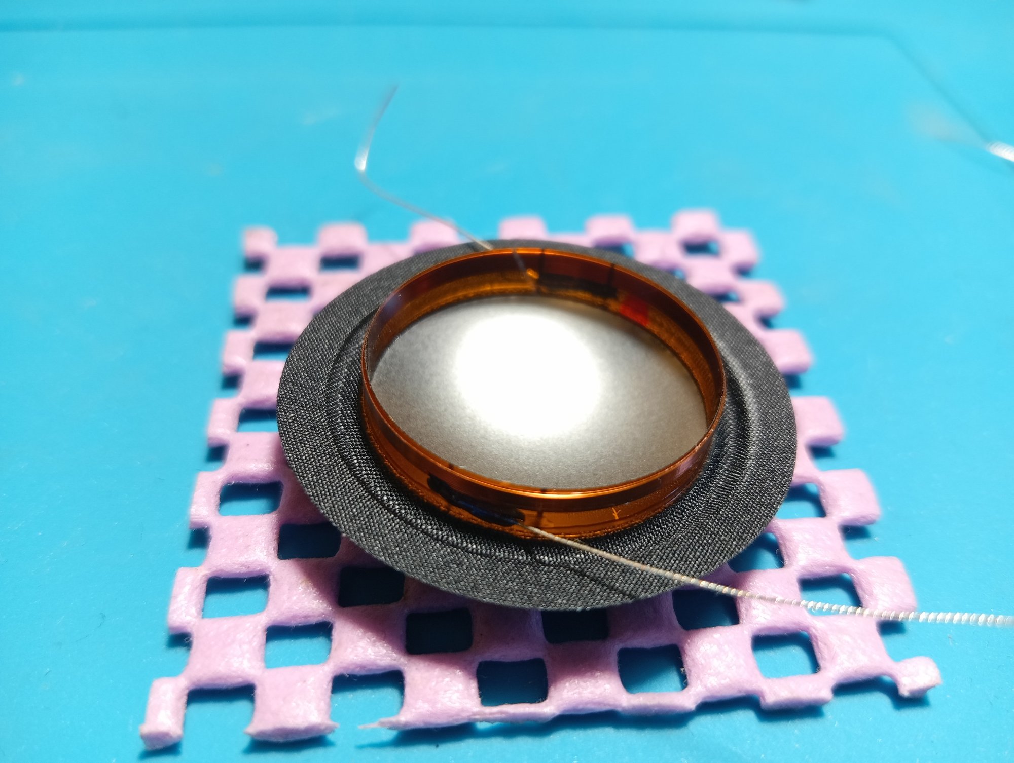

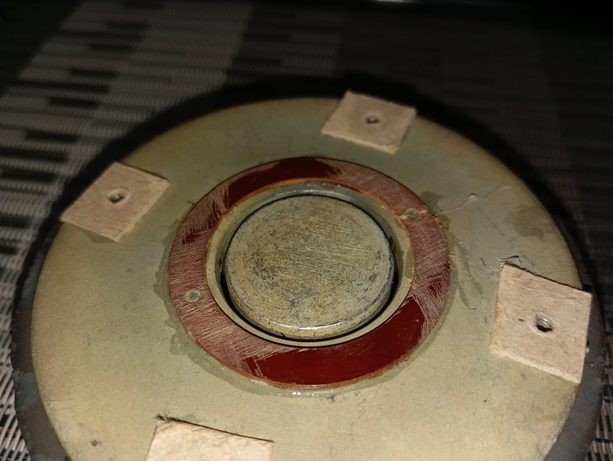

Высота намотки новой подвижки оказалась в два раза больше "родной"
А диаметр провода - какой? В 1,4 раза больше? ведь надо выйти на те же 8 Ом. Индуктивность у ЗК, торчащей за пределы воздушного зазора, повыше, чем у полностью спрятанной в зазоре. Что увеличивает импеданс выше 10 кГц и срезает 20 кГц на пару-четвёрку дБ.
А у меня, получается далеко не вся намотка сидит в воздушном зазоре.
Однако.
Попробую срезать центрирующие штифты и посадить пониже подвижку, без родной текстолитовой шайбы.
Очевидно же, катушка за пределами зазора, индуктивное сопротивление стремительно растёт, отдача выше 10кГц падает
По моим измерениям оно начало падать после 13кГц. Но не факт (с)
В любом случае, динамики надо пересобрать.
Ну и закупить на всяк случай новые подвижки тканевые _hm_
А если отмотать треть витков в обоих слоях? ЗК сместится к краю каркаса, как у родной подвижки. Ну, станет 6 Ом вместо 8. Только бы не оборвать провод...
Провод медный. 0,1 по меди. Кто ж его оборвёт.
Странно вообще. Такие пищалки проводом толще 0,1 по меди не наматывают. А это максимум 2,0 мм при не очень плотной намотке.

Я сомневаюсь, что у меня получится разобрать саму подвижку, не то, что отмотать и собрать обратно
Тут больше вопрос в том, что я не смогу подводящие провода установить на место как было.
И расклеить шайбы картонные.
(на форуме категорически не хватает смайлика-рукожопа)
Пока что спилить штифты бор-машиной и убрать дополнительную шайбу мне проще _kluch

получилось 7,2 Ома при высоте намотки 2 мм, ОК.
Не надо "как было", достаточно "как удобно"!
Ну и зачем? Пропилить канавку под провод и усЁ.
Включайте смайлик-хитринку.

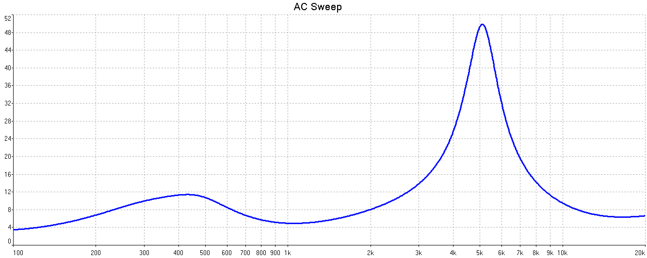

В ЛИМП-е наблюдаю бред кота Леопольда (после полученного удара пятым копытом сивой кобылы).
АЧХ - не лучше (без файла коррекции микрофона):
Бред, но не Питт. Выше 4 кГц не верю ни единой точке, выше 4 кГц вижу сильнейшую корреляцию двух некоррелированных зависимостей = сиськимасиський глючище в измериловке.
Не принимается совершенно.
Не сочиняйте режекторы на 8-9 кГц, пиков ихтамнет.
Ага, как-то не присовокупил.
Я не вдаюсь в подробности, но вижу что есть сомнения в измерениях. Проверить довольно просто.
В LIMP - калибровка, контроль уровня, измерения замкнутых щупов, низкоомного резистора.
Всё это - 1 минута, затем полезно измерить какой-то динамик измеренный давно и сравнить: раньше и сейчас.
У меня были странные результаты из-за плохих контактов в раъёмах, пайки этих разъёмов, они иногда крутятся (центральный длинный вывод - на выброс), из-за работающей до того какой-то программы. Крайне редко, но бывало.
Поэтому если результаты вызывают сомнение - искать, чаще это ошибка оператора.
Аналогично с ARTA. Берём ранее измеренный динамик (или калонку) и сравниваем. Разница будет, но несущественная, а если большая - поиск. Странности могут быть и при изменении настроек, например, "дай-ка я поставлю частоту 192 кГц - этож лутше". Иногда - хуже, надо сравнивать с надёжными измерениями, лучшее - враг хорошего. То же касается и сглаживания. 1/3 достаточно в 95% случаев, не услышите вы то что увидите. А если сделаете 1\12 хотя бы, могут вылезти артефакты которых нет по факту.

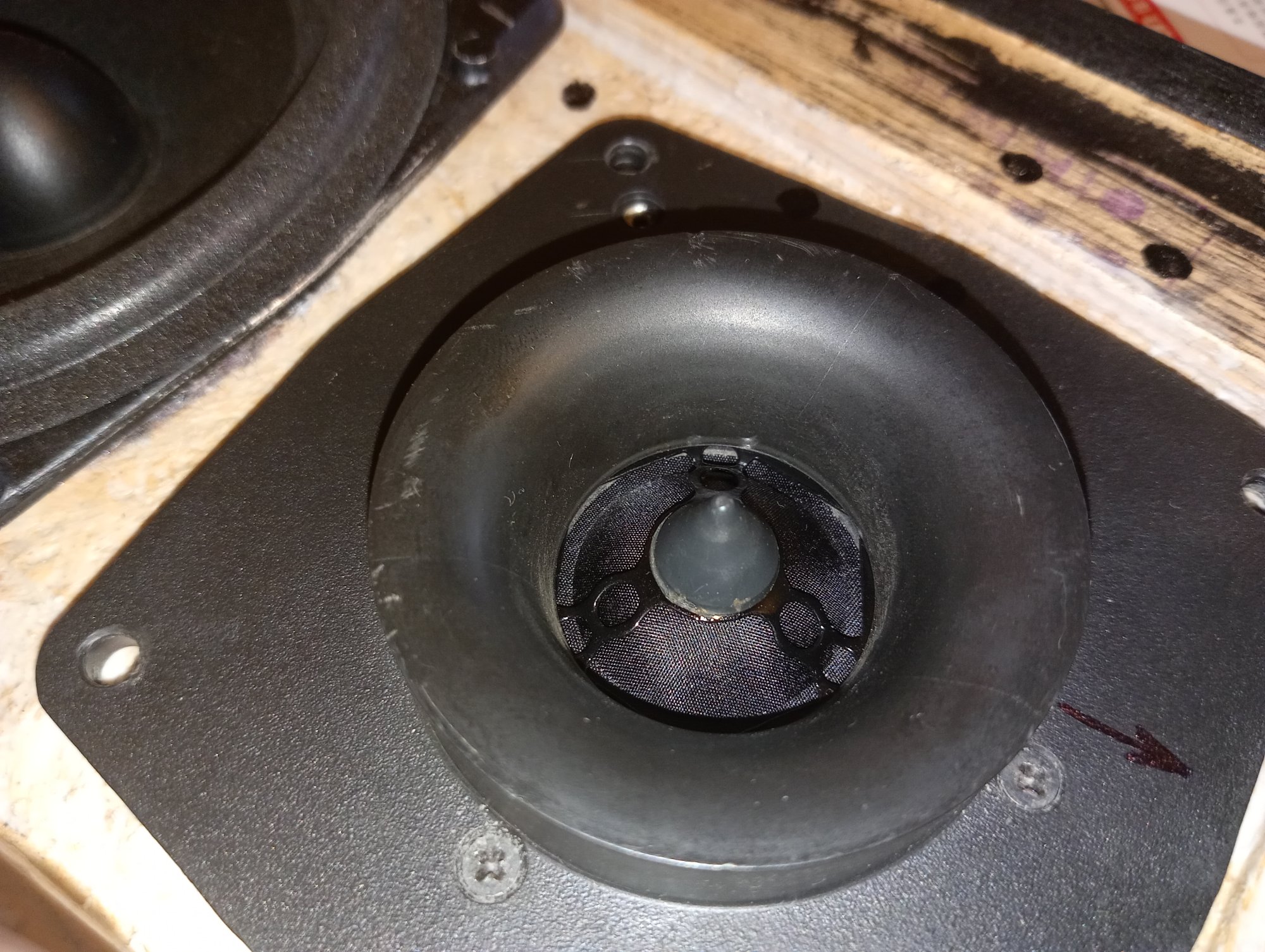

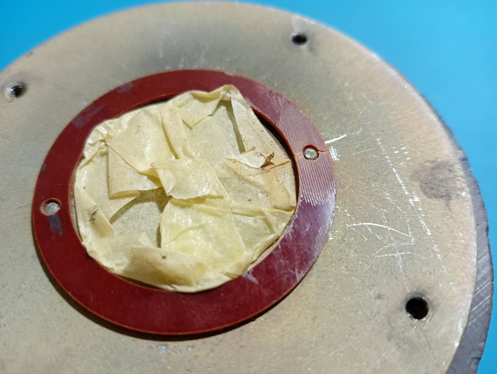

Продолжаю эксперименты с тканевыми подвижками.
Однако.
Прикидывал так и сяк, замерял, пришел к выводу, что текстолитовая шайба таки нужна, чтобы намотка катушки находилась ровно в магнитном зазоре. Подпилил шайбы, чтобы убрать кривизну и получить относительную плоскость, промазал "универсальным" клеем по периметру, и сделал подкладки на скорую руку, чтобы не гнуло фланец.

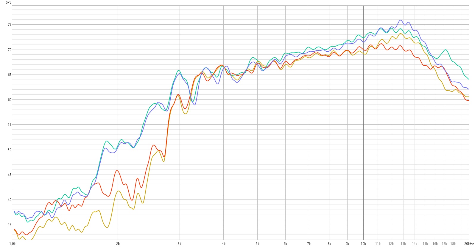

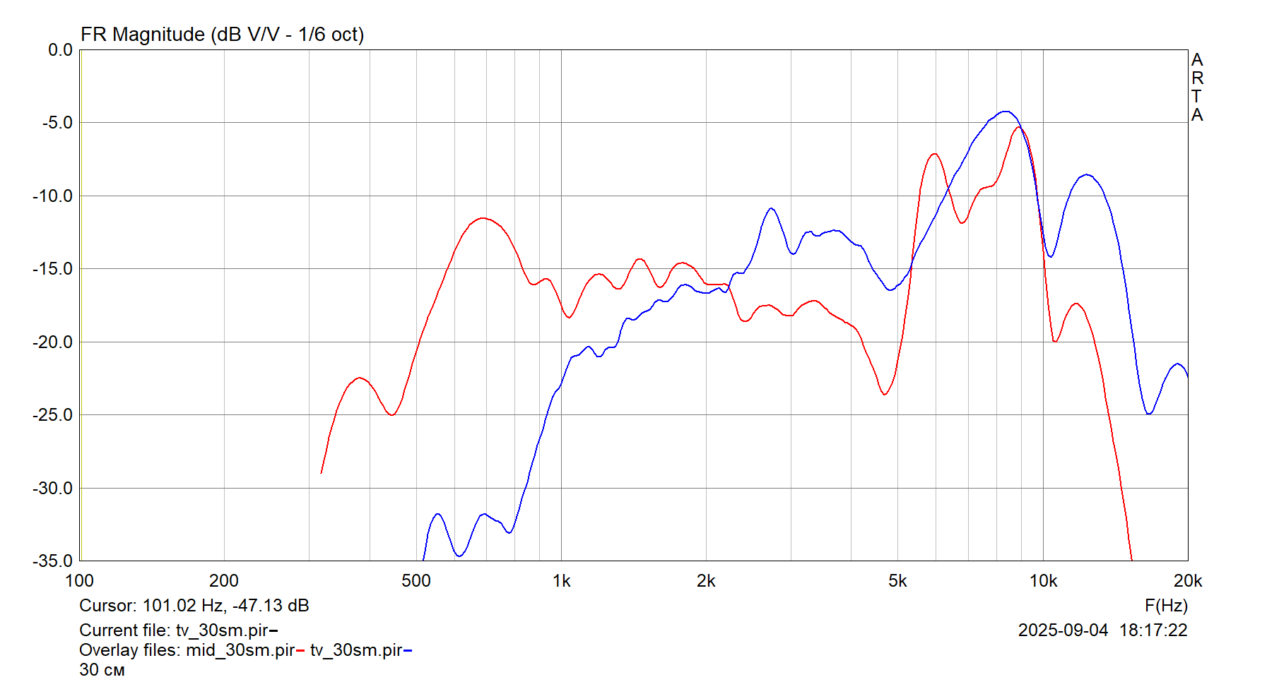

После пересборки немного изменилась АЧХ, кажется даже подросла чувствительность "подекуди місцями" (с)
Высота над динамиком 30см, ФВЧ 3-го порядка, 3,2кГц срез, динамик штатно установлен в корпус 50АС-201 с передней панелью.
Мощность не выставлял. Сглаживание 1/24.
Красная и оранжевая кривые до доработки и пересборки, синяя и зеленая - после.
Странный пик на 17кГц у одного дина никуда не пропал, но усугубился. Так и не понял чем это вызвано.

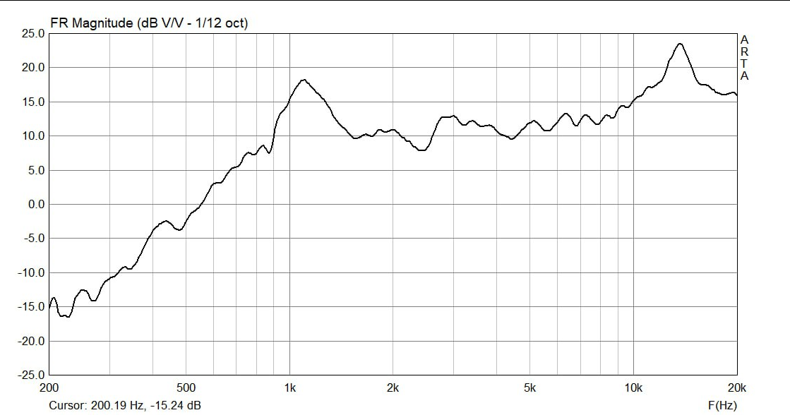

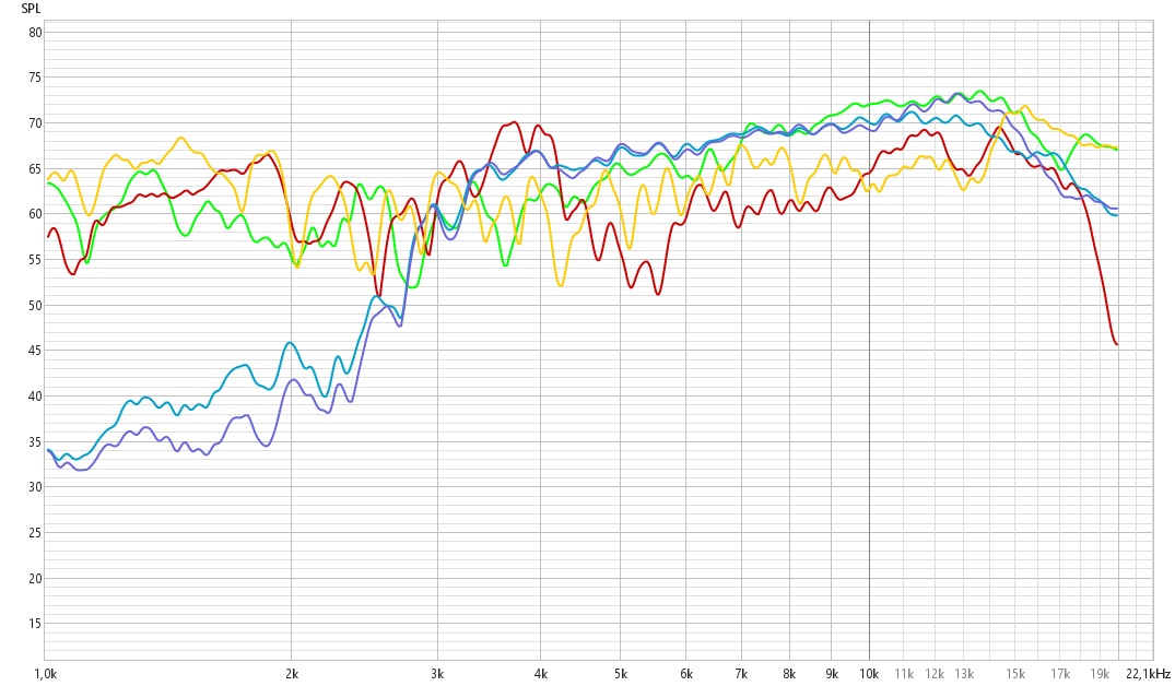

Чем меряли?
С такой ЧХ не стыдно и в калашный ряд.🙂
Самодельным микрофоном на основе капсуля Primo EM258.
Я пока в некоторых сомнениях насчет достоверности из-за конструкции.
Я перемерял все, что есть в доступе и получается у меня абсолютно одинаковый задир на всем:
6ГДВ-4 с тканевыми куполами (старые замеры до доработки)
Ы-30 в стандартной комплектации - подъем-провал-подъем от 9 до 15кГц
SVEN BF-31 в стандартной комплектации - с провалом 8 -15кГц который даже на слух хорошо чувствуется, но АЧХ подозрительно ровная на участке.
Technics SB-CS65 в стандартной комплектации - тоже задир на 10дБ на 4-15кГц с резким падением, что маловероятно.

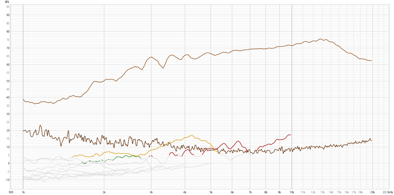

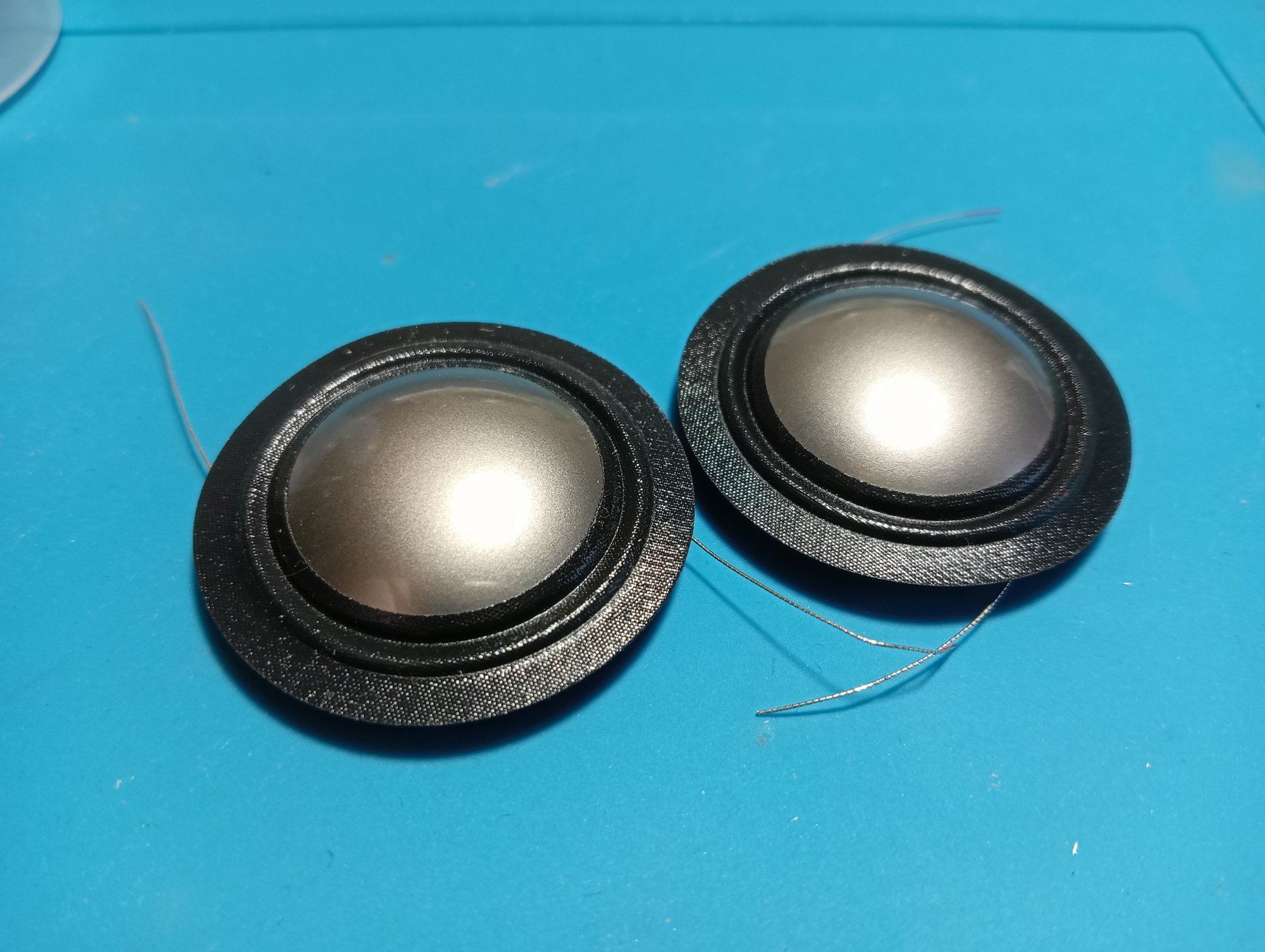

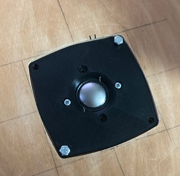

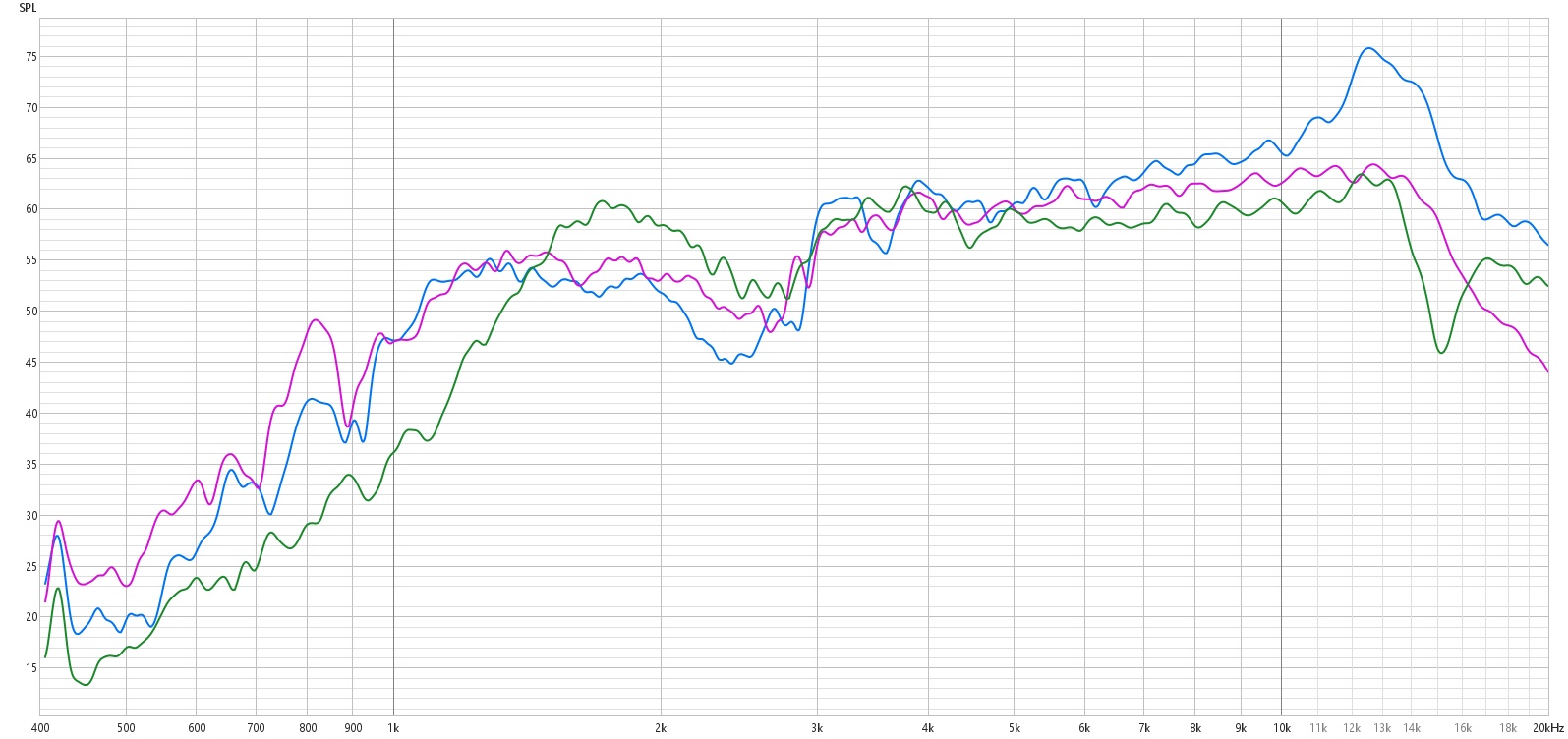

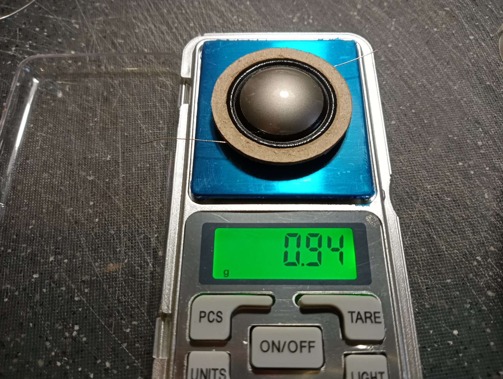

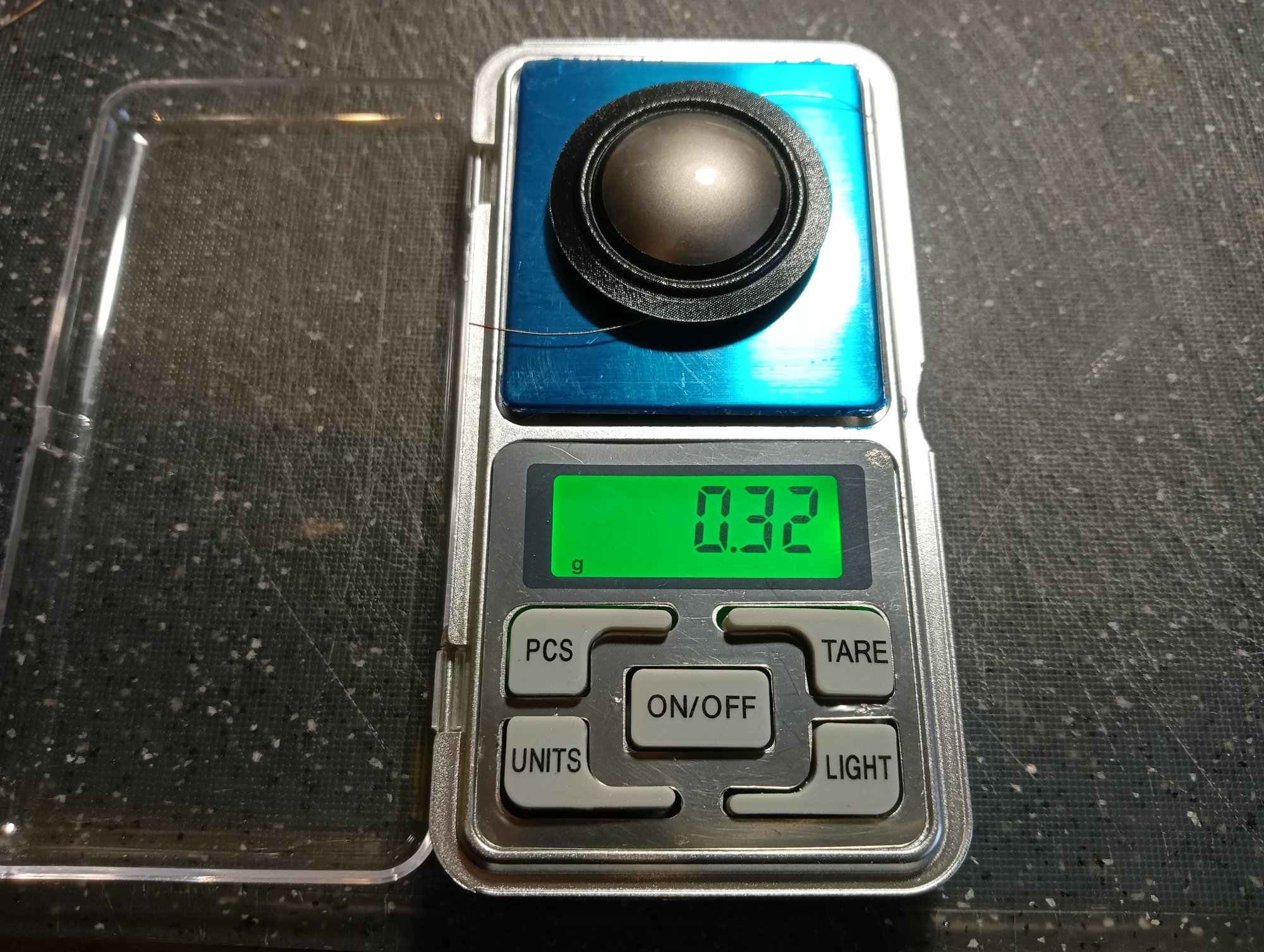

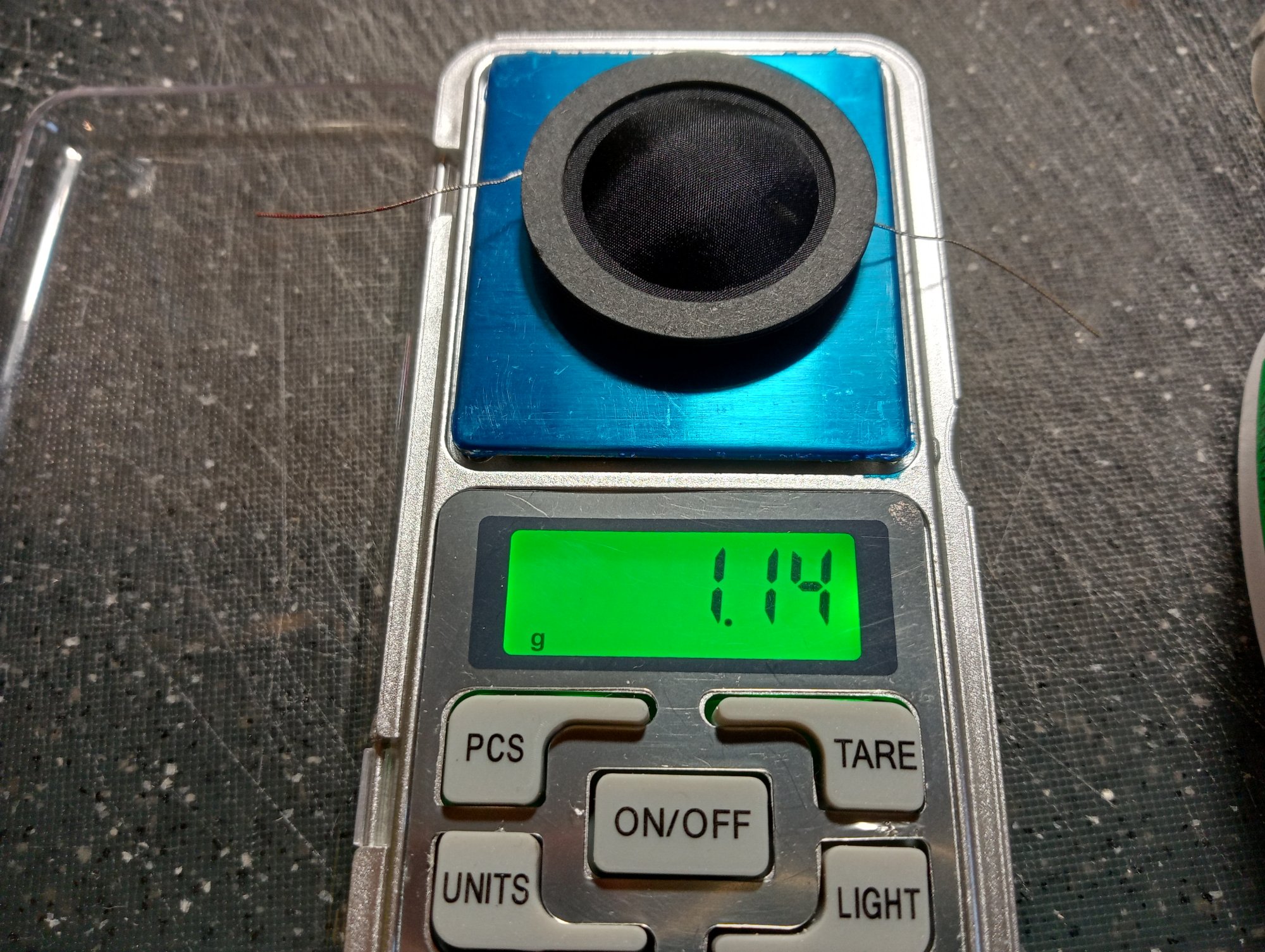

Я продолжил издеваться экспериментировать над имеющимися динамиками и попробовал установить подвижку с алюминиевым куполом и тканевым подвесом.
Подвижка мне показалось достаточно легкой (и для сравнения тканевая по весу с похожим обвесом из картонных колец):
На вид получилось так:

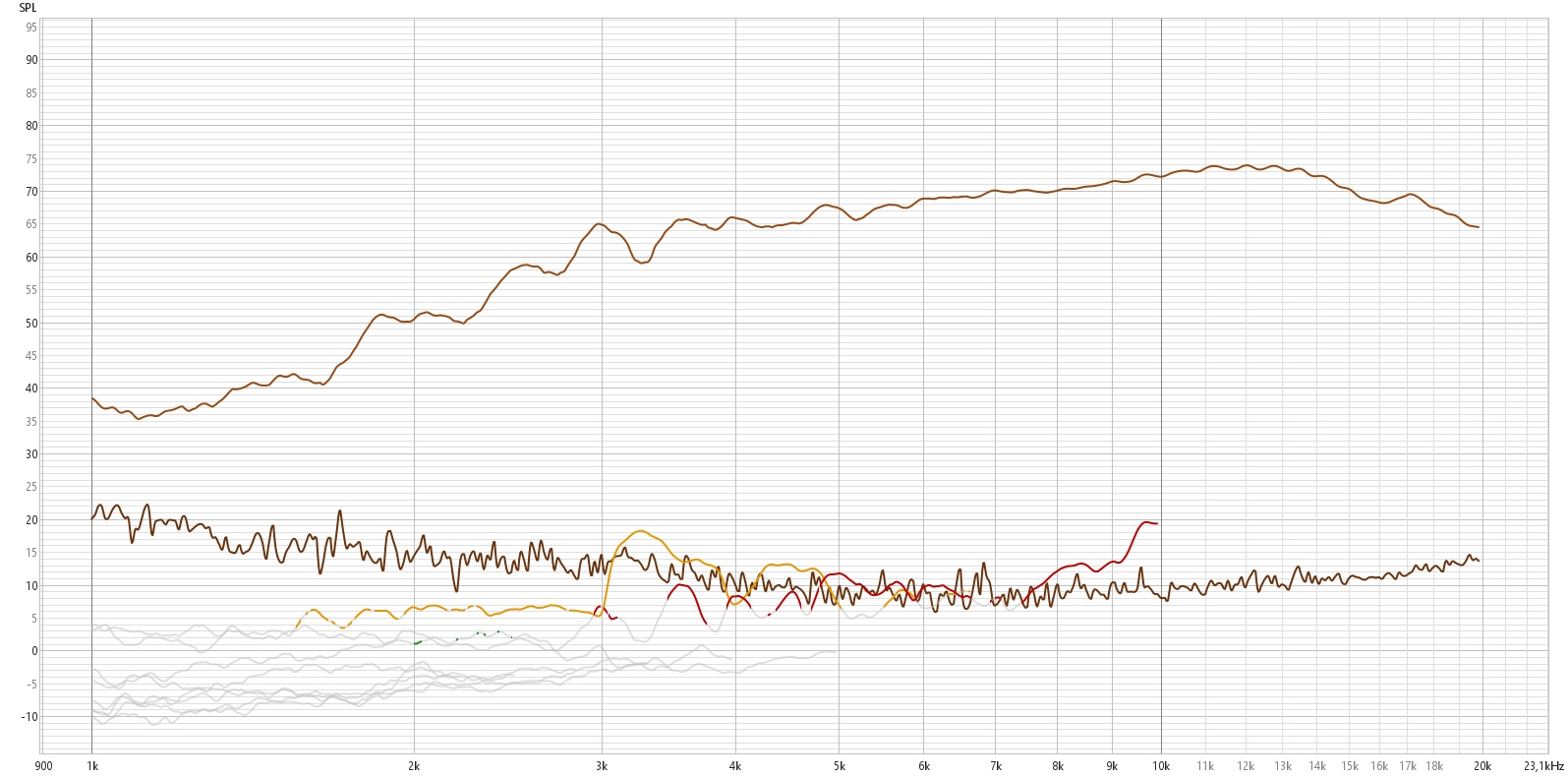

И замеры:
Микрофон Behringer ECM 8000 + калибровка от производителя.
ФВЧ 1-го порядка, срез 2.5кГц, расстояние 30 см, мощность не выставлял.
Зеленый - родной ПЭТ, синий - алюминий, сиреневый - ткань. Сглаживание 1/24 в REW.
С задирами АЧХ 4-10-12кГц при прошлых измерениях разобрался. Причина - кривизна рук и никакого мошенничества smile_10
Под металлический купол вату не клал, хотя, вероятно, надо положить и проверить что будет. Горб 10-15кГц получился капэц.
В дороге ко мне еще тканевые подвижки полегче.
P.S. Забыл проверить резонансную частоту. Проверю - выложу.
Не, дело не в руках.
Точно такой же купол алюминий (сплав)
Магнитная система 10ГДВ-2 без КЗВ
А так в щите!
Есть возможность под купол приклеить небольшой кусок липкой пухлой ленты?
В руках.
Я про задиры на измерениях предыдущих. Там надо было перепроверить тонкомпенсацию на увеселителе (с), она не выключалась рычажком по какой-то причине.
Снять подвижку не проблема, наклеить тоже. Что-то найдется толщиной около 1мм. Есть даже где-то у меня тонкий звукопоглотитель.
Горб от резонансов под куполом, правильно?
