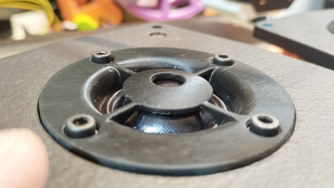

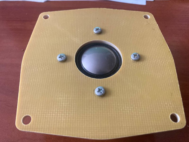

6ГДВ-6-16 (10ГД-35)
Опять же не показательно, АЧХ бы привести еще!
З АЧХ буде все добре, це забезпечується мембраною, а чутливість буде не вищою за 90 дБ/Вт/м.
Ну прям по мотивам ДР у того так же всё хорошо, главное ничего не измерять
Это всё промежуточные результаты, каждая следующая итерация доработки, не шибко и меняла результат, горбы да ямы
А хто казав, що прямо заборонено вимірювати?
Чи я не приводив тут жодного вимірювання?
Горби і ями були, і будуть на будь-якій АЧХ, будь-якого динаміка.
Ви ще поміряйте загальну АЧХ в місці прослуховування, та викиньте в істериці всі АС та підсилювачі з балкону. Слухайте в навушниках, поки не дістали вимірювальний комплекс для них, типу "штучне вухо". Тоді викинете і їх. Будете слухати музику через динамічки, що вбудовані по боках монітору.
Вписується в норму стандарту DIN? Цього буде цілком достатньо.

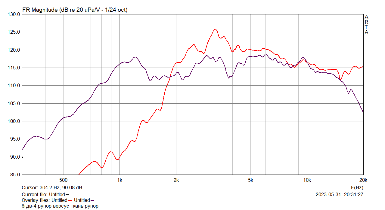

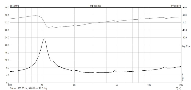

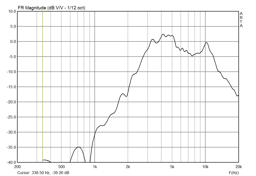

Ну по сей момент вижу только внешний вид и кривульку импеданса.

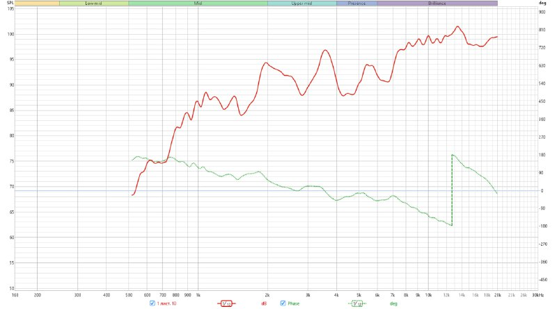

Вот пример страшной кривульки АЧХ магнитной цепи 10ГД-35(6ГДВ-6) и "импортного" купола. А визуально ВЧ головка выглядела как на примерах выше.

Це не кривулька МС, як такої. Це спіймані стояки-резонанси чи то підкупольного об'єму, чи акустичної лінзи.
Підйом м'яких куполів з імпорту зазвичай вищий за жорсткі куполи 10ГДВ, чи 6ГДВ. Напряму вони під акустичну лінзу не влізають.
Нет, это разный материал купола, разный радиус и высота волны подвеса.

Від тієї АЧХ, що привели, більшість слухачів були б у захваті - "верхів" сипатиме, як з відра.
Как итог, симпатичный внешний вид не залог такого же результата в плане акустических результатов.
1731396595674-png.114119
Признаться, меня удивляют такие кривульки. Например, откуда пик на 1 кГц??

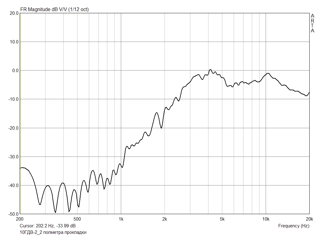

Вот что получалось когда я почистил и добавил прогладки на 10ГДВ2-16 это практически то же, но выводы снаружи.
С полуметра на щиточке. Видно резонанс в области 3...4 кГц но остальное терпимо и с монотонными спадами (это важно). Купол - тряпка-дерюга. Были штатные в 15АС-109.
Вот примерно в том же масштабе
Считаю и много раз писал что правильный масштаб = 70 дБ. Растяжка - не точность, но обман.
Пик там, потому как резонансная частота 1+кГц :)
И это бы хорошо, непонятно только как это получено, а провал на 5 кГц - плохо, да и вообще неравномерность большая. Кстати, о чём я тоже постоянно пишу - сглаживание 1/12 это не повышение точности, а введение в заблуждение.

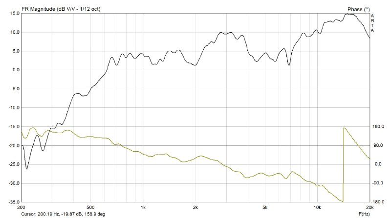

У меня с мягоньким куполом версус родной было так:
Не факт, что ЗК по высоте нормально попала в зазор, но и так понятно. #62
Резонанс 1,2 кГц, ямка 4 кГц не озонирует аудиоатмосферу ни разу. Хоть выше 15 я не слышу, но завал некрасивый. В 1/3 динамик подправится, ес-но.
В зазор всё попало, выточил из СТЭФ прокладок на любой "вкус и цвет", 0.25, 0.5, 0.75 и 1мм, так что с постановкой катушки в зазор всё норм.
Вот и привел пример, только уже свой результат, что новая подвижка, не даёт 100% положительный результат.
Я немного про другое. Конструкция 10ГД-35 и кучи подобных обуславливает резонанс грубо 3,5 кГц.
На мой взгляд, без кардинальной реконструкции, частота 1 кГц не станет никак.
Ну ладно у СЧ динамиков и купола типа 3ГД-31 если открыть корзину (или закрыть) резонанс меняется в несколько раз, но почему здесь??! И даже просверливание керна насквозь мало должно менять т. к. перемещение купола и объема воздуха ничтожно.
Резонанс 1,2 кГц
Так ПОЧЕМУ резонанс упал аж в три раза??
Немного неуклюжее сравнение, но заменом подвеса ШП, НЧ, СЧ динамика частоту резонанса в 3...4 раза не поменять.
На китайских подвижках - около 1 кГц.
Замена подвижки - кардинально?

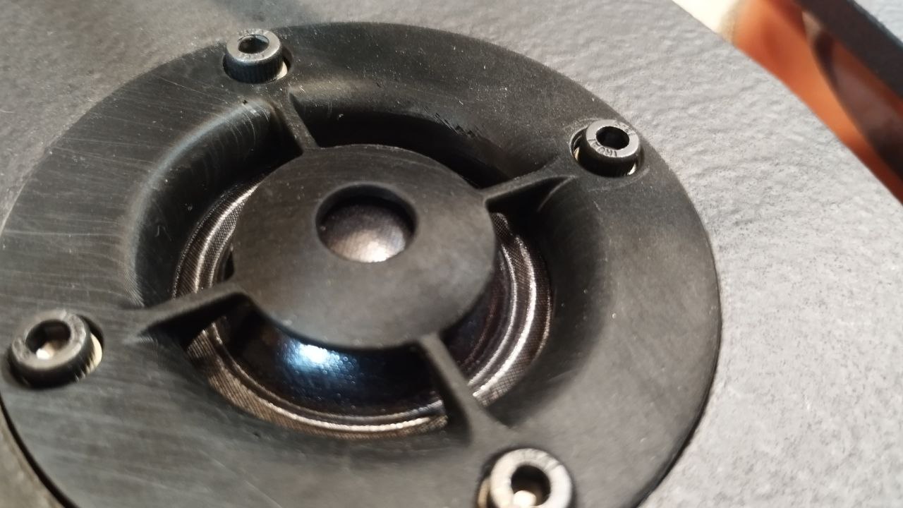

Иногда заметно увеличивается громкость. У пластиковых мембран 10гд35 появляются трещины между куполом и подвесом, вот и "скрипит" громче.

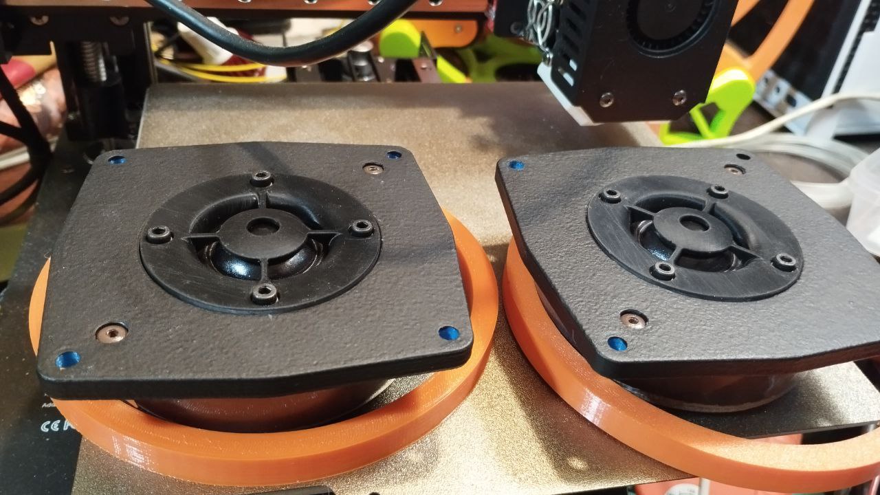

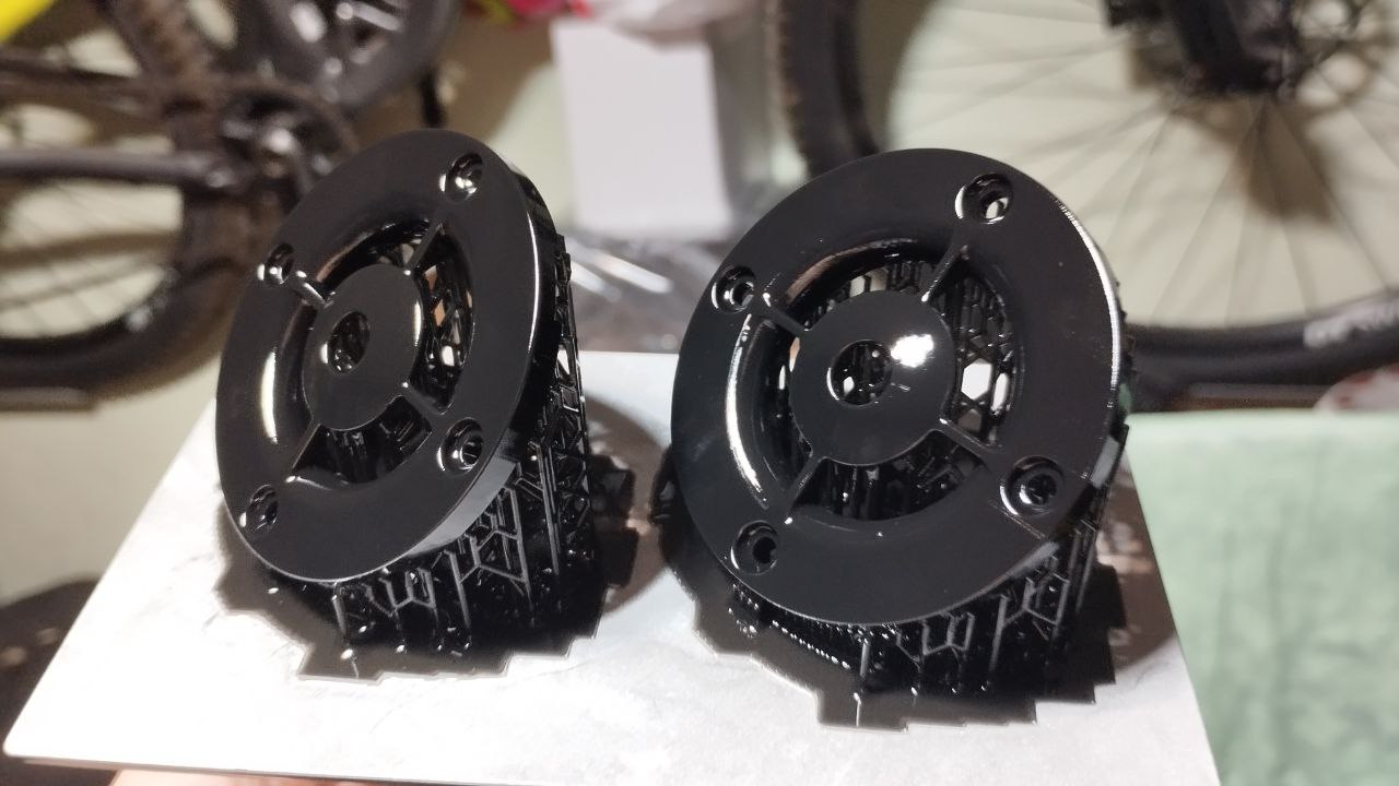

морды готовы.
Зазор над куполом выставил примерно 1мм.

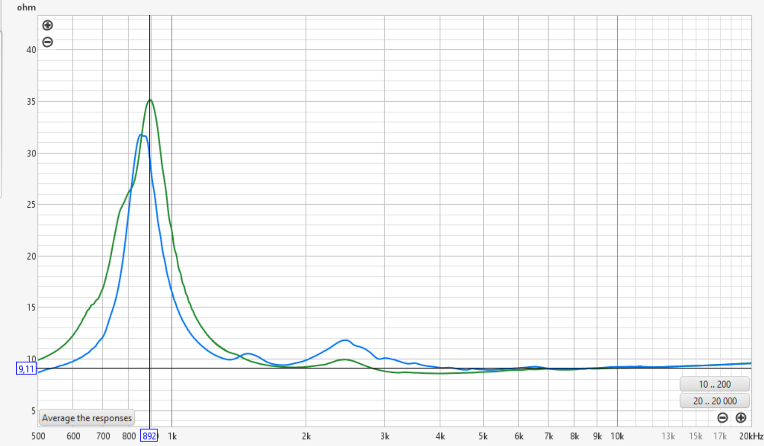

Динамики нагрузились линзой, ощутимо лучше (громче) звучат в сторону. резонансы 892 и 857 герца. второй горб 2.5к на графике вылез после добавления линзы.
По АЧХ все так же, замерить пока негде. :)

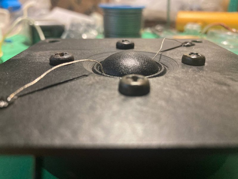

Жду еще 2 пары, буду пробовать еще 3 типа куполов, что есть в наличии. Один с "титаном", второй более плотная ткань. Третий в пути, подозреваю что будет китайский "титан" но крашенный под латунь)
Кстати, попадались с али купола с аналогично криво приклеенной катушкой. Так что это нормально, определенный процент брака.
Подвес мягусенький вместо пластика. 10 раз по гибкости = 3,2 раза по частоте при той же массе. Попадаем с 4 на 1,25 кГц, например.
