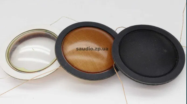

Сопротивление не 16 ом, не всех это устраивает, да и скорее всего резать надо будет. В Украине делают на 8, 16, 25ом пластиковые, полиамидные, шелковые купола, под 10гд35 подобные, вот их интересно бы затестить.
    201.7 KB · Просмотры: 121
Покупал все 3 варианта как на фото, saudio то что в Запорожье.

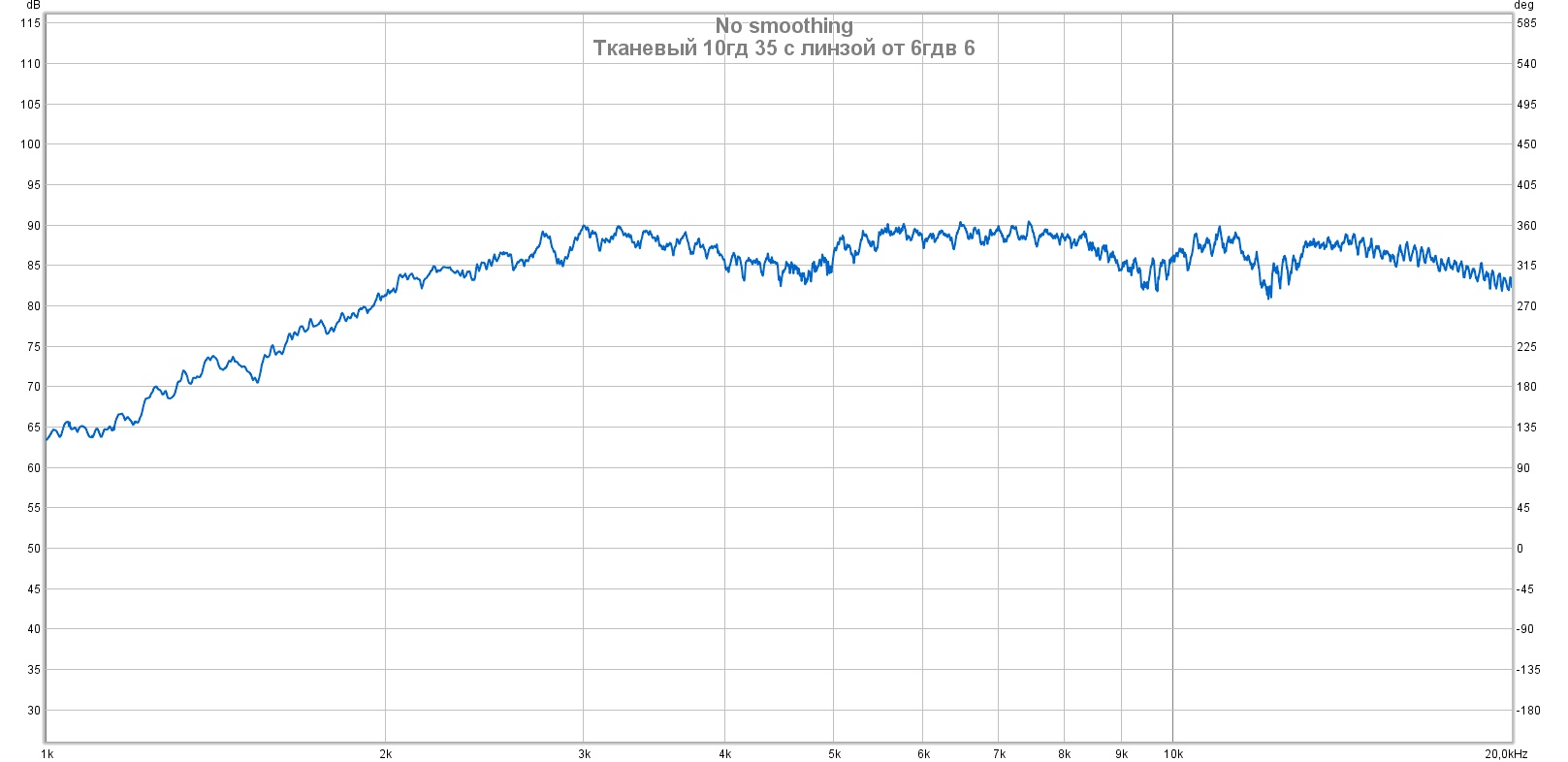

Перепробовал все мембраны, резонанс +\- одинаков на 2500Гц. По АЧХ всё так же +\- одинаково, конструкция самого рассеивателя и головки 10ГД-35 в задницу разве что, какое время такие и инженеры, всё из под палки клепали, главное 5 лет за 3 сделать, рузультат не важен!

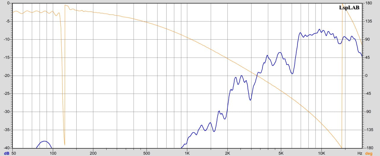

2500Гц уже не плохо для этих динамиков. Что там с АЧХ было? Может замеры есть?
То что осталось в свободном доступе:
Тряпка (ткань по "навучному"), долго подбирал проставочные кольца, заранее нарезал из СТЭФ, толщина 0.15мм
===========^^ это плёнка ================================^^ тряпка (ткань!)===============
Для плёнки и пластика, разница была только на верхатуре, или дикий бугор после 15кГц или коленвал на злополучном участке 6кГц. Если найдку, где сохранил результаты. то выложу.
экран, с фетровым кольцом!

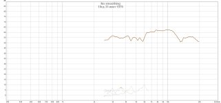

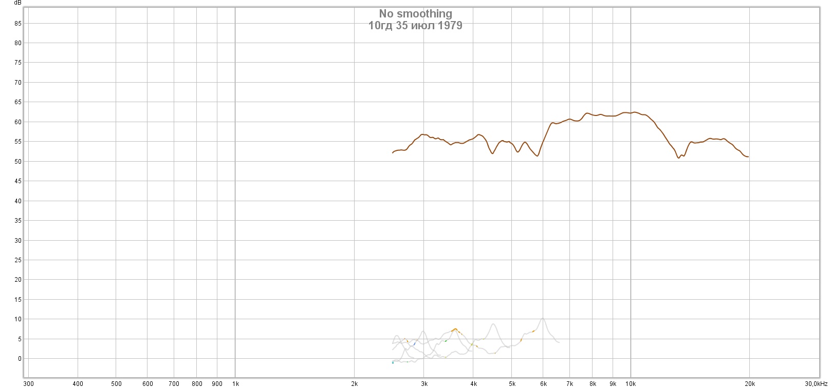

Кстати, линзы у 10гд35 и 6гдв6м в моём случае были немного разные. Переставлял и была значительная разница в АЧХ. Перепроверял несколько раз. Родная линза у 10гд35 из алюминия, а от 6гдв6м пластиковая.
    148.6 KB · Просмотры: 140
    166.7 KB · Просмотры: 133

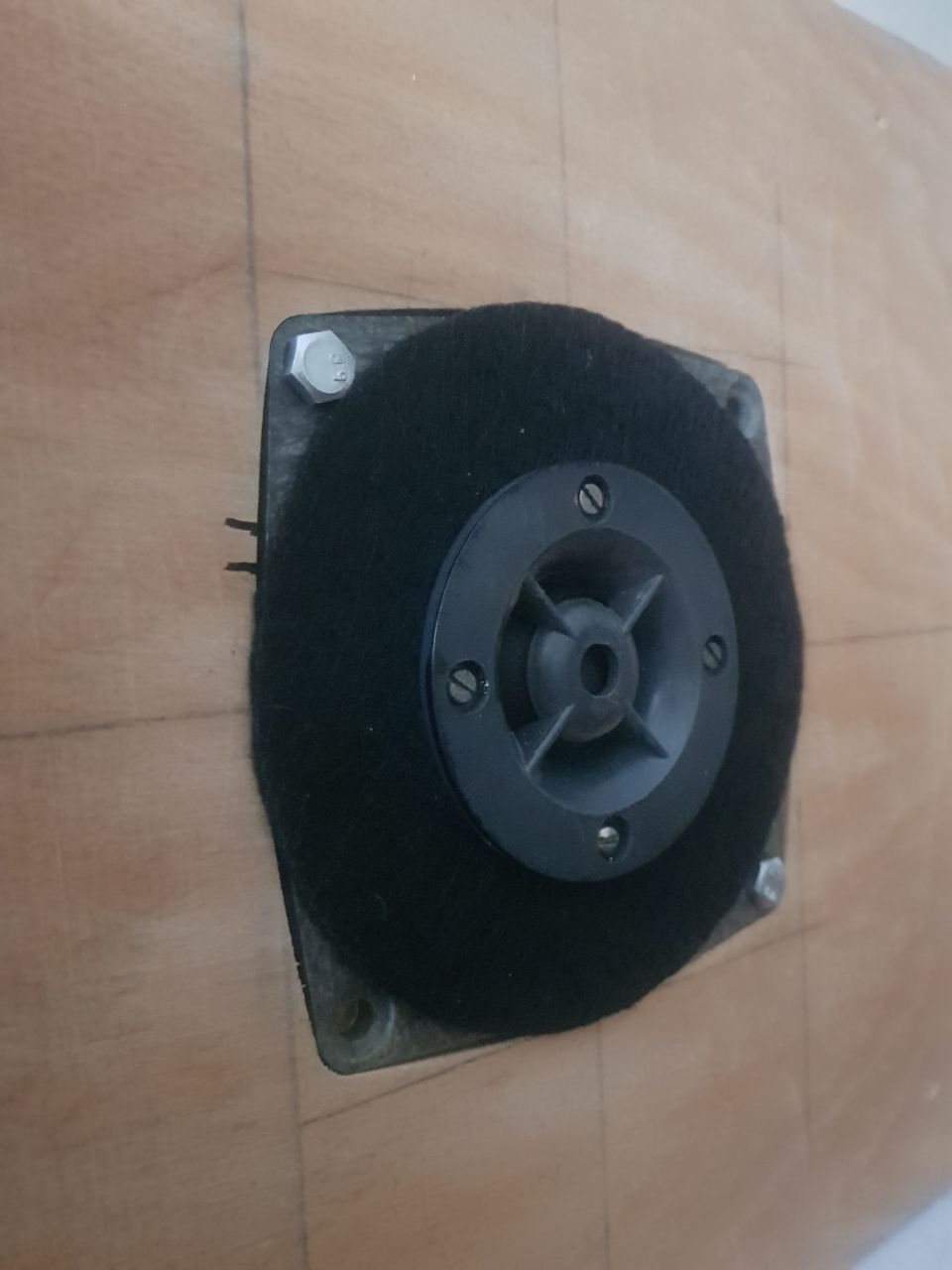

Подкупольное пространство звукопоглотителем заполняют.
А почему не говорится про надкупольное? Там же (по моему мнению) тоже есть переотражения, не следует ли обращённые к куполу поверхности линзы также "заглушать"?
В амфитоновских 6гдв7 ставили между куполом и линзой поролон. До наших дней не доживает, в труху рассыпается.
Интересная идея (!) -- "надкупольное" пространство включает в себя нашу комнату с множеством отражающих и поглощающих поверхностей. Отражающих, как правило, больше, включая и наши ушные раковины. В журнале Хай Фай Енд Мюзик два перца (приблизительно 1997-1999 световые годы) предлагали звукофилам провести такой эксперимент: разместить перед ВЧ куполом на расстоянии около 1--2 мм маленькую пластиковую полусферу, закрепив её на пластилине. Мэтры уверяли, что звучание пищалки должно было улучшиться. От Вашего имени предлагаю полусферу заменить на поглощающий фетровый пятачок и провести опыт, применив звуковой интерферометр (от слова "интерферон") Майкельсона.​
Скажу так, у новодельных куполов (мембран) геометрия юбки может отличатся от конкретного образца 10ГД-35 и им подобных. Боюсь что у меня изрезаны внизу АЧХ из за механических проблем, где-то, что-то уперлось в линзу или еще куда. Всё примерно так как было на 3ГД-37, пока не проточил посадочное место.
Есть же и другие звукпоглотители.
Кроме того, обслужить ту сторону линзы можно и во время описанных в прекрасном видео работ с куполом.
Мне интересно, почему звукопоглощение между куполом и линзой не встречается массово?
По відео - треба було ще промазати поліізобутиленом розширений плоский підвіс в апгрейдованій 10ГДВ-2/
Заглушували, кружком із ППУ, в 6ГДВ-7

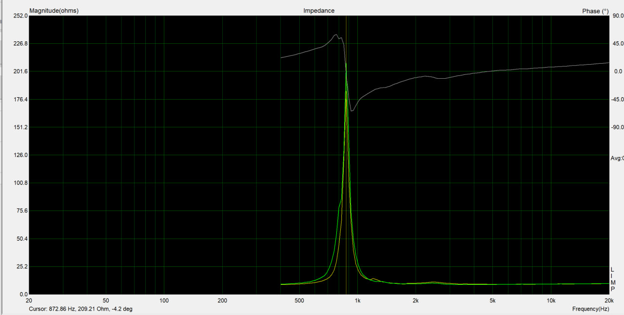

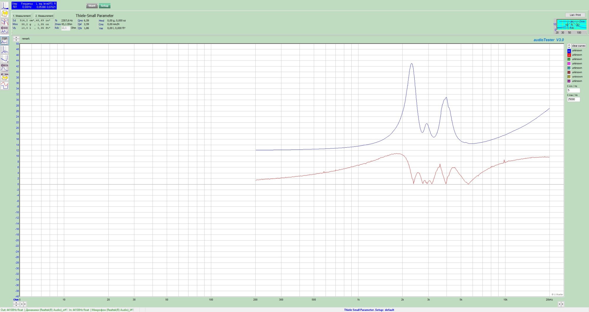

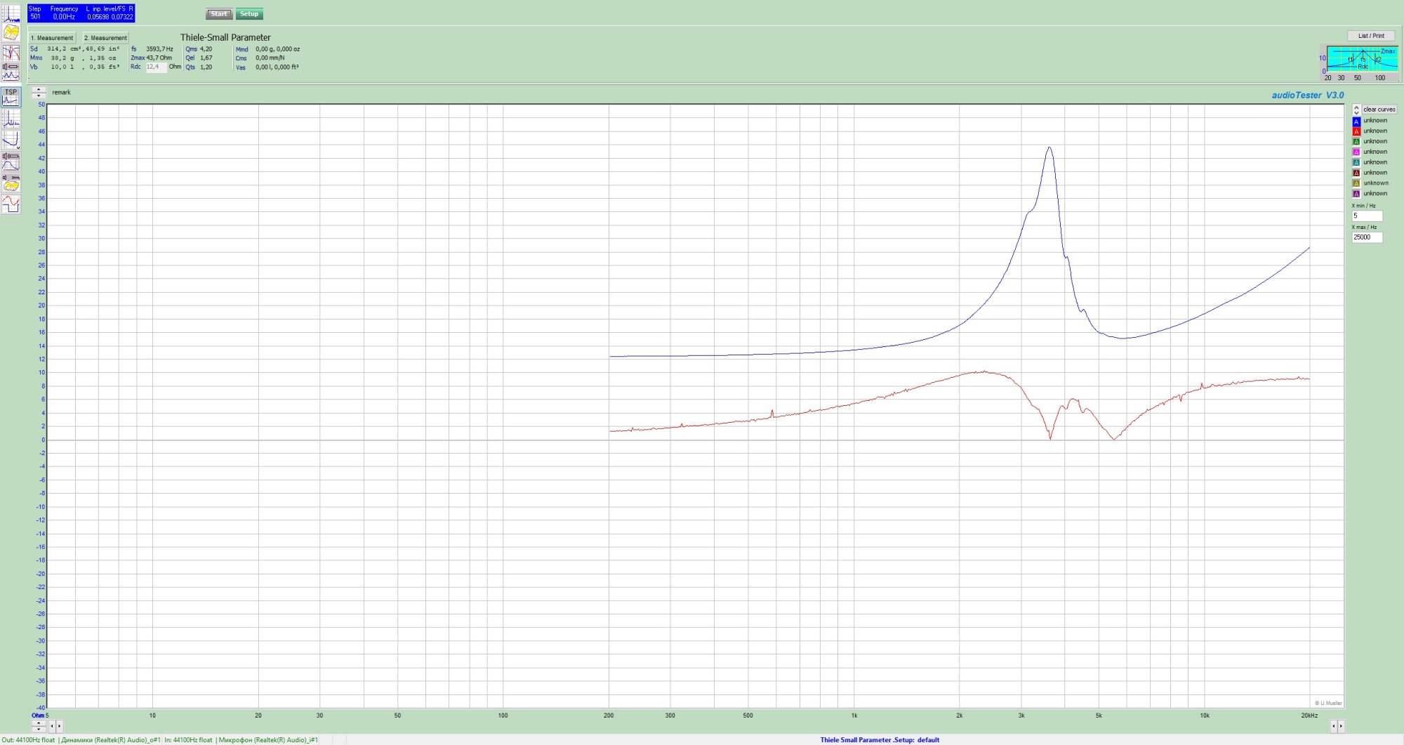

Импедансы
1. 10ГД-35 стоковая, исправная
2. 10ГД-35 после ремонта. Был обрыв подводящего провода.

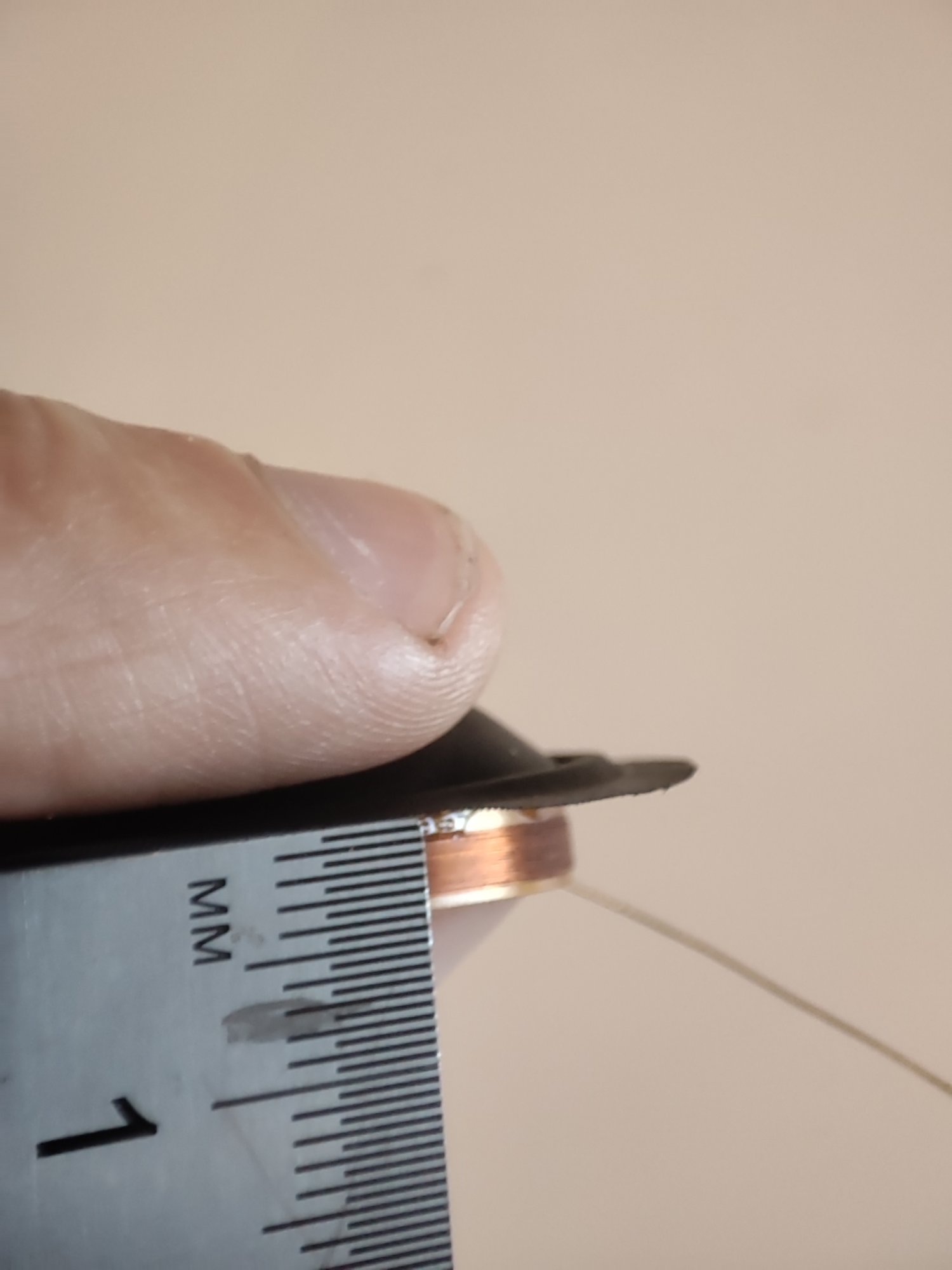

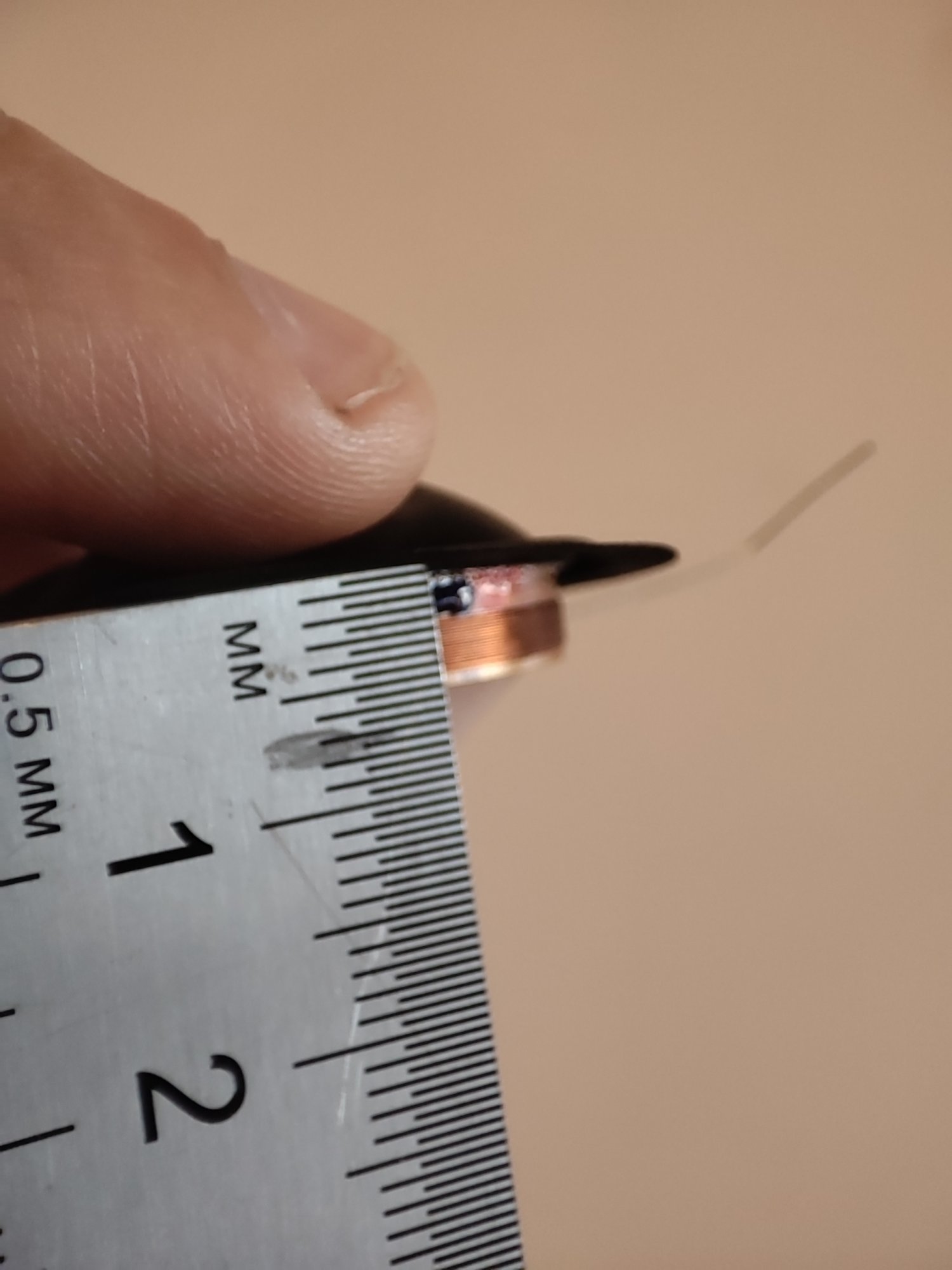

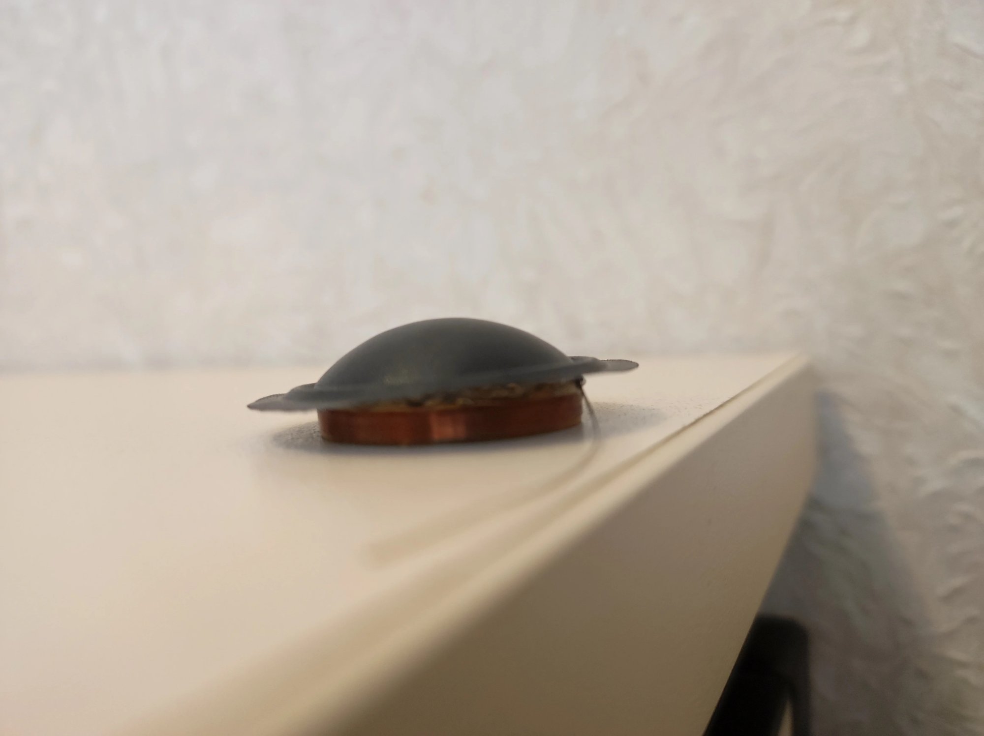

пришла с Али вот такая вот кривая мембрана. Ставить скорее всего такую нельзя, слишком криво приклеена катушка.
Думал переклеить, но ацетон клей не берет. Спирт тоже. Чем можно еще попробовать отклеить?
Катушка скорей всего вклеена правильно. Фото с обратной стороны можно?
Если вклеена ровно, то надо просто выправить подвес (положение воротника вместе с ним). Нагревая феном нужный участок и одновременно поднимая/опуская. В нужном положении дать остыть.
Такие беру на "Ремдинамике". Ни разу подобных косяков не было. Идут в индивидуальной упаковке.
Имеется ввиду фото с тыльной стороны мембраны? Или мембрану повернуть на 180 градусов и так же сфотографировать?
Сделал вот такие фото, где видно что с противоположных концов длина каркаса катушки разная.
Тут можна зняти чисто механічно. Під оптикою, просовуючи кінчик леза між мембраною та котушкою.
Якщо не вийде, то зрізати котушку, зачистити від її залишків мембрану. А до каркасу самої котушки підклеїти на міліметр вище намотки циліндрик із кабельного паперу, підклеїти зсередини каркасу.
Таке подовження каркасу потрібно буде для вклеювання котушки в паз мембрани.
Там і так видно що то колосальний брак виробництва, китайска дитина трохи задрімала при обрізці каркасу.
Имеется ввиду фото
А неужели кроме али других более адекватных точек продажи комплектующих нет?
Да. Со стороны каркаса.

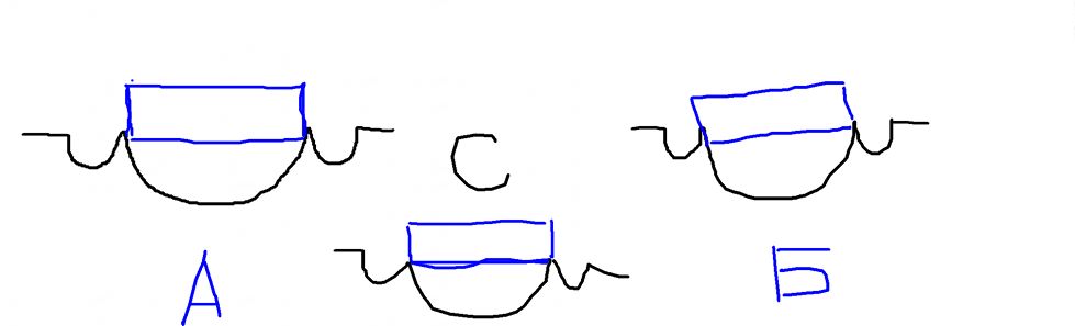

Всё же я не могу поверить в то, что каркас катушки приклеен криво к куполу. Он должен быть приклеен так: "А"
Скорей всего тут ситуация как в "С". Перекошен повес, (деформирован во время транспортировки), который можно выправить.
Если все же ситуация как в: "Б", чему я мало верю и все же... То "Али" для меня под запретом.
P.S. Не могу поверить и всё тут, что "Б".
Мне приходили с криво приклеенным каркасом с Диффузора, но если там клеят на что-то вроде бф-а, и можно переклеить, то китайцы клеят на что-то вроде T8000.
Можно попробовать нагреванием - феном с паяльной станции на небольшой температуре
В динамике Визатон БГ20 рупорок вклеен на какой-то черный термоклей , который плавится только паяльником, но плавится в итоге и удаляется вчистую.
Це треба бути зовсім відбитим, щоб вклеювати теплопровідний каркас ВЧ головки на термоклей.
Хоча китайці ще ті жартівники.
А перекошених вклейок ЗК в купол бачив просто гибель.
Взагалі добре, що сам купол витримав і спирт, і ацетон. Знущання феном може не витримати.

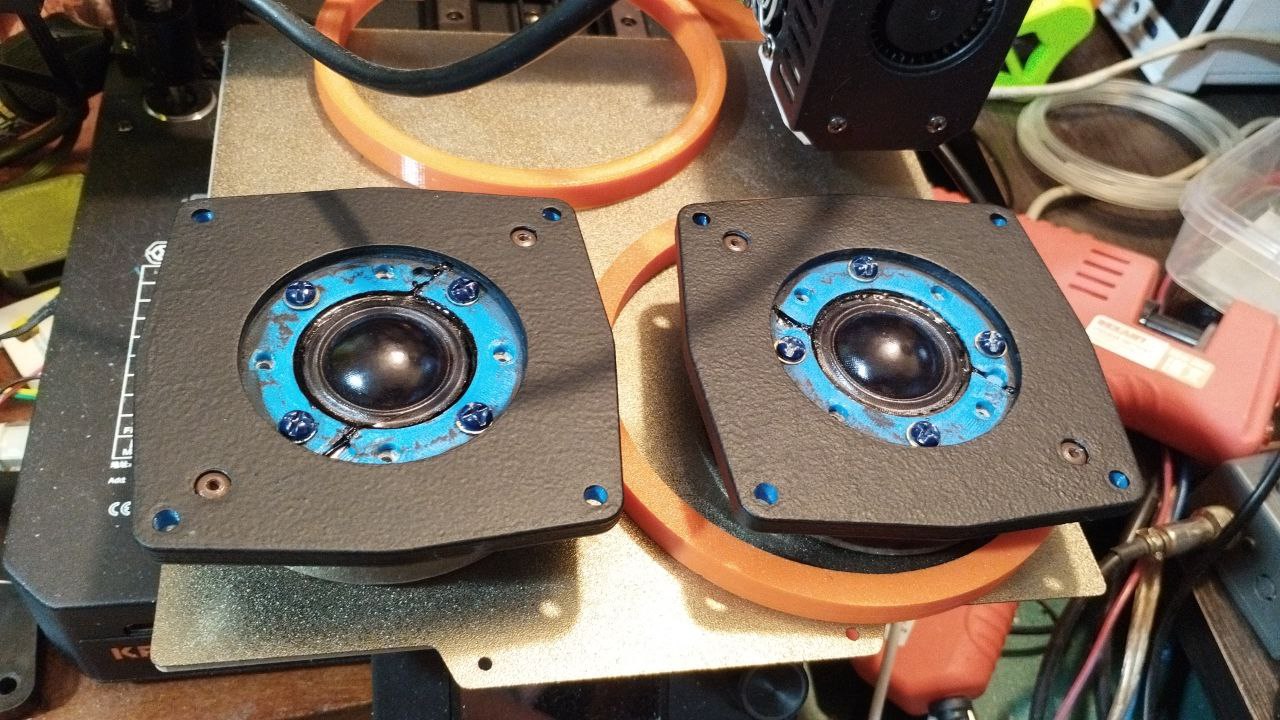

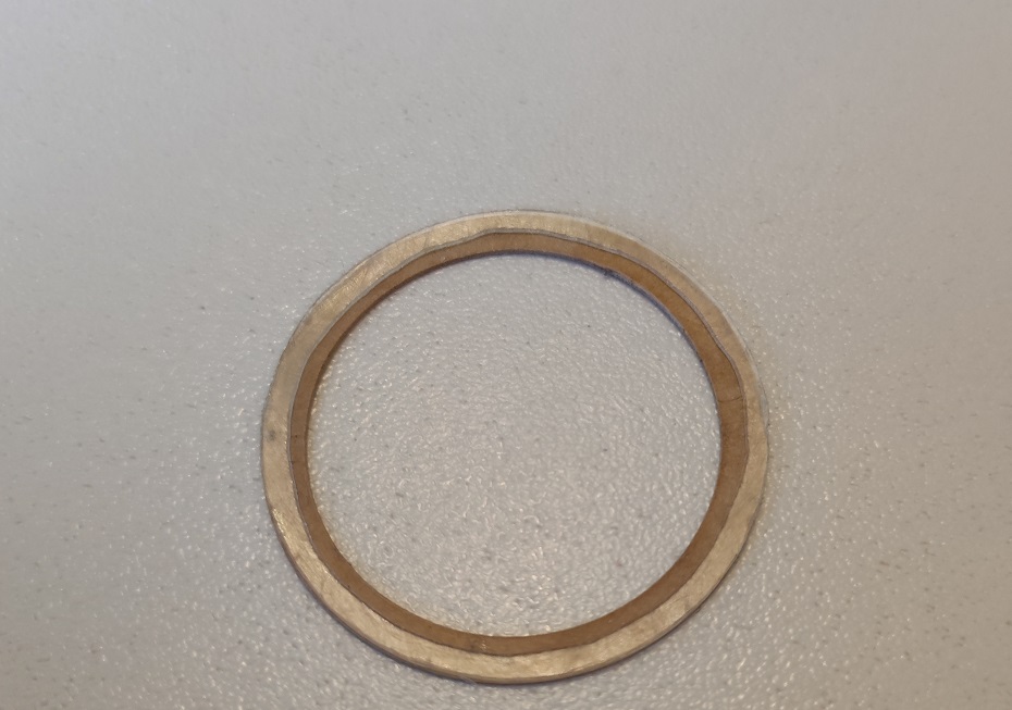

Отложил в сторону кривой китайский купол до решения спора на Али. Решил поколдовать со штатным пластиковым.
Вырезал два узких колечка по толщине равной штатным бумажным.
фото для сравнения штатного и вырезанного
Собрал, замерил импеданс. Вроде бы не плохо.
2 после рнмонта c узкими кольцами фазовыравнивающее кольцо затянуто винтами.jpg
Это с ватой под куполом?
Основной резонанс снизился до оптимума. Котоым можно для этой подвижки считать участок 1,5...2 кГц. Можно попробовать убрать паразитные резонансные взбрыки.
Образовавшийся более широкий плоский подвес промазывал с обеих сторон ПИБом.
Вата тоже может провоцировать резонансы. Местами попадая в зазор, или своими участками, прилегающими к куполу.
Можно изменить без нее, и с ней, свергнутой ближе к сплющенному шарику,

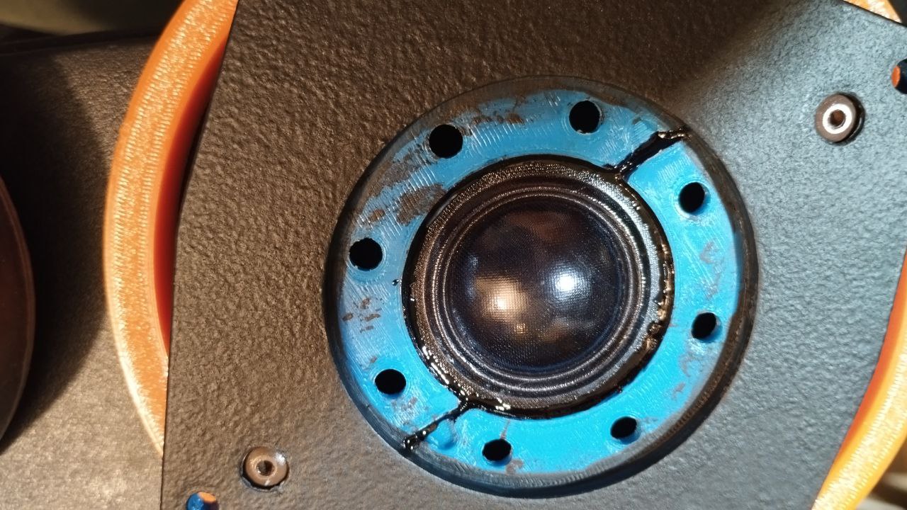

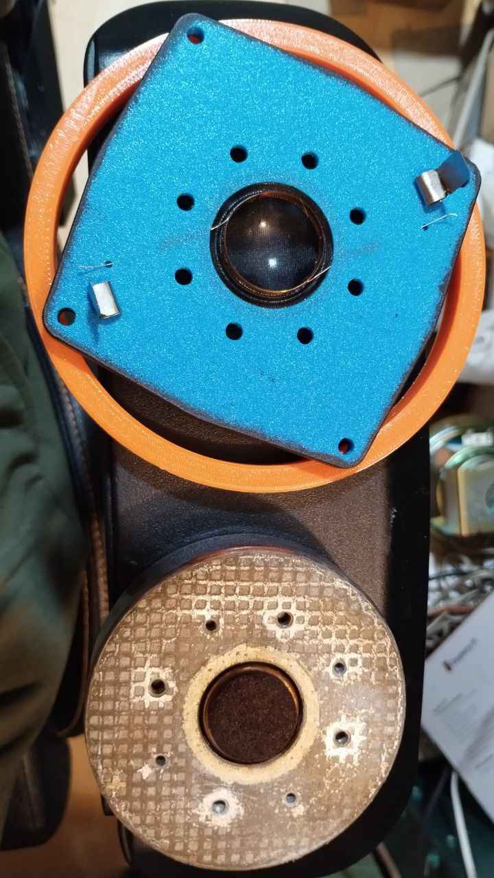

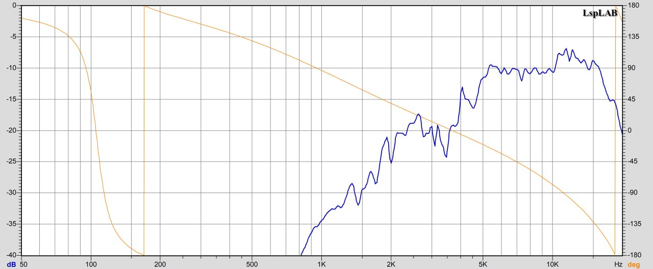

Дошли руки новую подвижку поставить. Донор 10гдв-2 с вег 15ас-109.
Подвижка клеится к фланцу, заклепками вывел контакты. Нужно додумать над тем, из чего лепестки делать, пока не очень нравится..
Крепится, центруется родными болтами.
Резонанс пары 872 герца.
9.7 ома на 20К, подвижка 8 ом.
Осталось разобраться с кольцом и линзой. Уж очень долго фотополимером печатать :)
