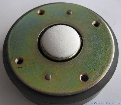

6ГДВ-6-16 (10ГД-35)
Не может титан давать такие горы с провалами
Спорить не буду, не знаю способа отличить титан от алюминиевой фольги: по фактуре, цвету и призвукам они очень похожи. Разрушающий контроль пока не приемлем, дорогое удовольствие.
Вы шутите. У титана совершенно отчётливый серый оттенок купола. У люменя совершенно отчётливый люменевый.
По звуку сложнее если не слушал то и другое годами.. я бы сказал титан цыкает пожёстче, но мне почему-то именно это нравится. Люмень звучит нейтрально и я бы сказал точно, но меня эта невыразительность бесит.
Настолько, что я в своив бивнях меняю штатный люмень на титан.. корпус буду фрезеровать.

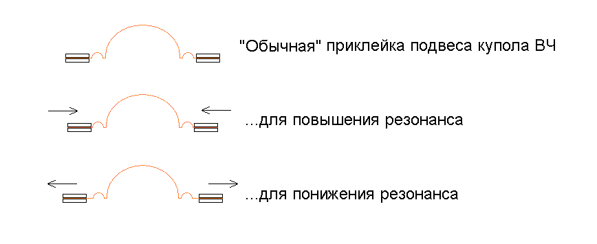

Устанавливал срезанную, прессованную кромку от диффузоровского ППУ подвеса. Отрезал шириной где-то около миллиметра. Укладывал по краю окружности приточки. Родная подвижка идёт в этом случае только так!

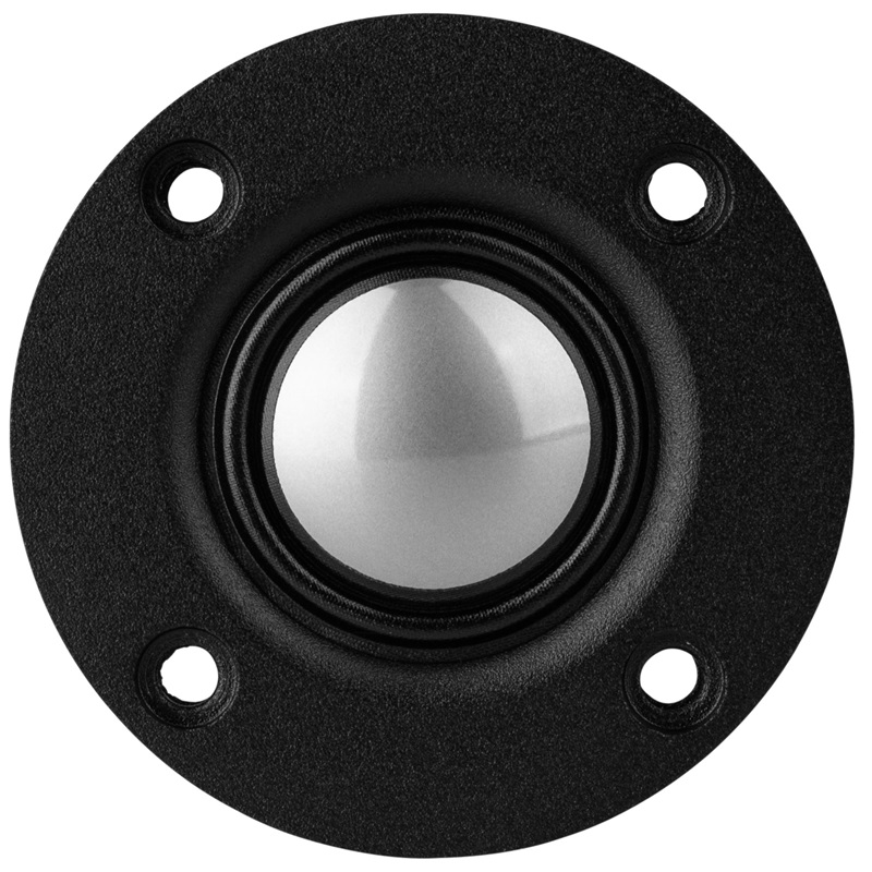

Нет я не шучу, купола я не делаю, да и анодировать китайцы могут как титан так и алюминий во все цвета радуги. Так что, какой материал купола мне не известно.
На моих JBL заявлено что ВЧ титан, беру значит обычную пищевую фольгу матовая сторона, то цвет купола ВЧ и куска фольги +\- одинаков, из за разницы преломления света купола и плоского лаптя фольги. А может опять не титан купол у ВЧ JBL :)
На Бивнях у меня заявлен люмень - и он выглядит как люмень, тут однозначно.
На титановых твиттерах Dayton заявлено что титан - и они выглядят серЕе. Хотя, конечно, трудно ручаться. Но разница довольно заметна, если положить рядом.
Не говоря о прослушивании.
А вот такая вероятность, к сожалению, присуцтвует.
Различить их просто. Цвет совершенно разный. И можно взять острую тонкую иголку и попробовать царапнуть.
Образующуюся плоскую полочку в варианте понижения резонанса крайне желательно промазать тонким слоем вибропоглощающего материала. Типа ПИБ, или липкого акрилового латекса.
Иначе появятся всплески и ямы на АЧХ.
Точно так же надо обрабатывать эту полочку и в конусных обычных динамиках.
Даже статья в "радиве" была в свое время по этому поводу, с иллюстрациями, с АЧХ.
Промазка с двух сторон полочки в 6ГДВ-6 очень порадовала своим результатом.

Вот нашёл камрадам отличное фото титаниеума, дле референса:
СмотрИте сюда: титаниеум он на отсвете (с боков) даже светлее люмениума, но вот в центральной части, где нет отражения света - он серый. А у люменя отсвет более однородный, нет такой разницы оттенка. Мотайте на ус.
Этот "тетанеум" с вероятностью 99% "луминеум". Цвет совершенно не тот.
Титан имеет коричневатый оттенок.

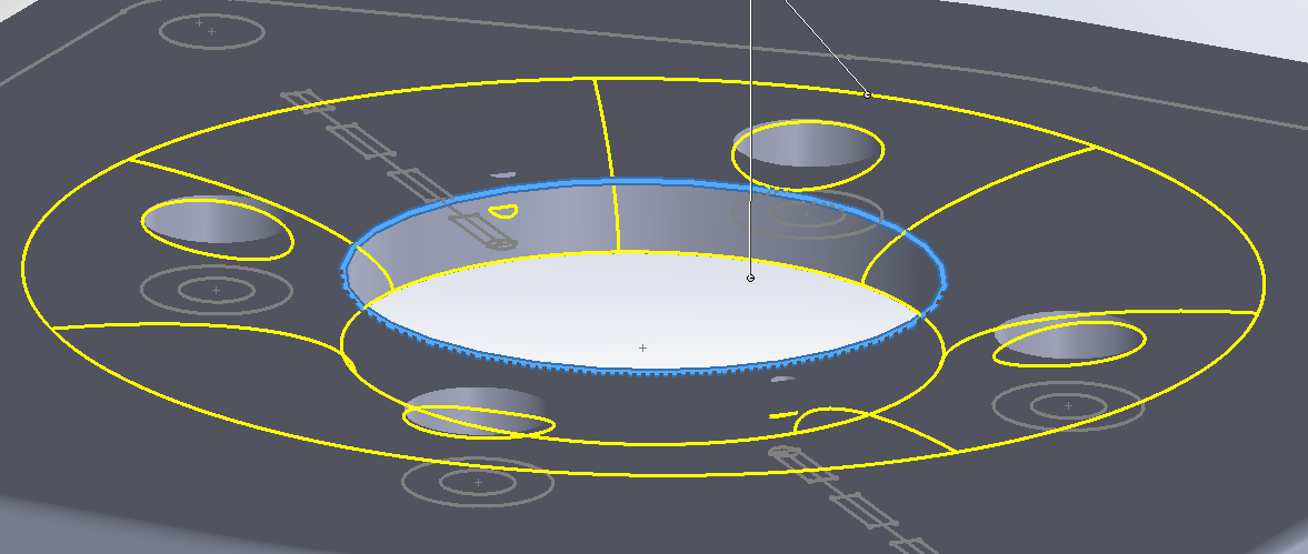

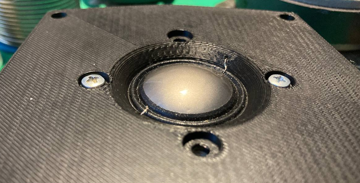

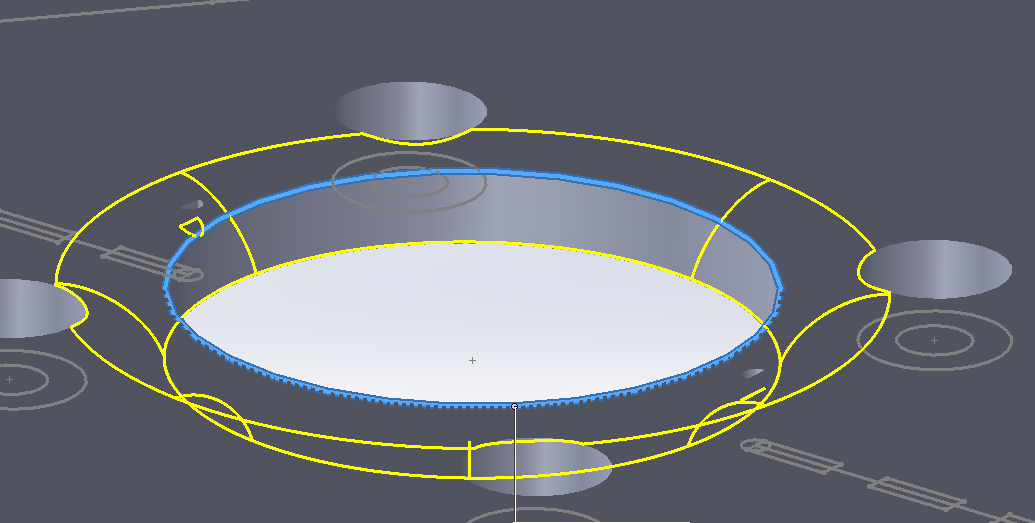

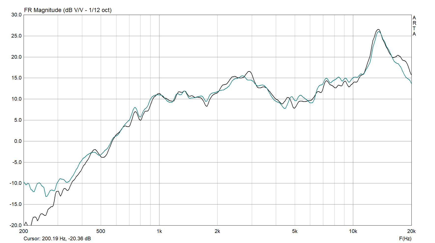

Провел маленький эксперимент, изготовил несколько вариантов фланцев для ВЧ 10ГД-35 (6ГДВ-6):
Простой радиусный раскрыв и более сложная форма экспоненты. Результат получился веселым:
Нет никакой особой разници какой угол и какая форма такой короткой дудки, если что, высота фланца 4мм
Осталось подложить под купол наполнитель, дабы убрать переотражения от пустот на 5кГц, и изготовить линзочку (тело ....) не помню названия. И придушить два резонанса на 2.5 и 15кГц

Вангую, що лінза-розсіювач над куполом, певної форми, прибере горб на 15 кГц.
Рупорки такої малої висоти очікувано ні на що не вплинули.

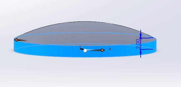

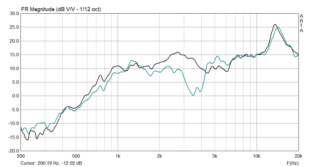

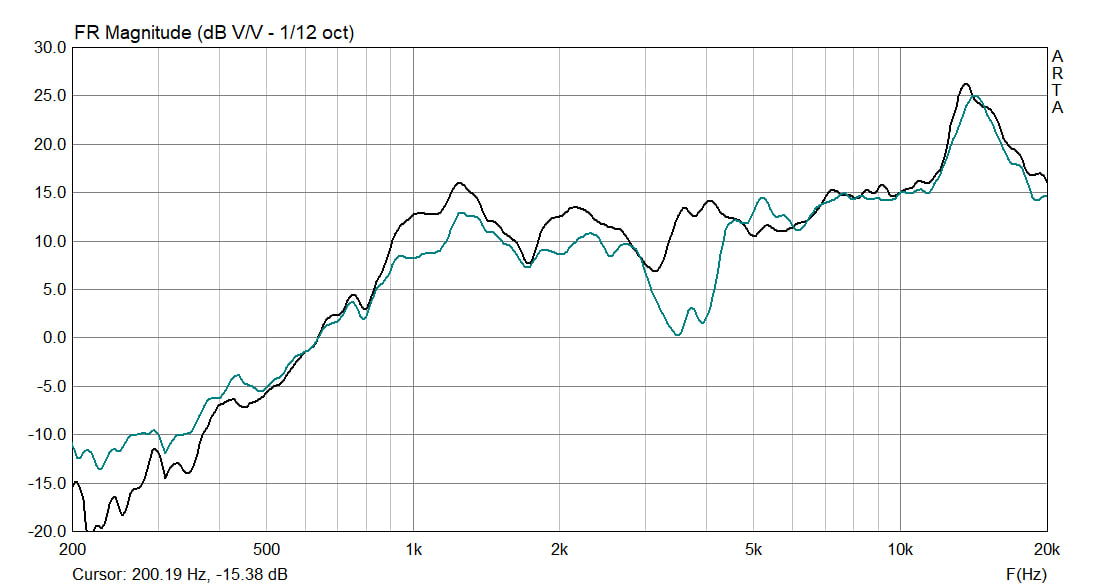

Продолжаю "экскрименты", напечатал бобышечки 24.8мм диаметром:
певая высотой 2мм (зазор мембраны до бобышки 0.5мм), вторая 1мм (ну логично что зазор 1.5мм), купол бобышки повторяет форму купола ВЧ.
Черный график референс, пару постов выше выложенный (с пластиковым напечатанным фланцем), бирюза влияние бобышки высотой 2мм
Черный график бобышка высотой 1мм, ну бирюза это бобышка 2мм
То что нужно положить звукопоглащающй материал понимаю, но нет в наличии ничего настолько тонкого.

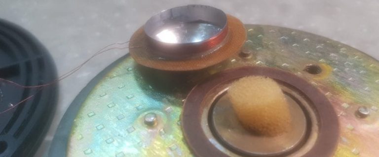

Обычно туда ставят полусферический войлок, опаленный от ворса. Почти впритык к мембране.
Ну вот как оказалось, в этих 6ГДВ-6 от роду небыло войлочного наполнителя, какой то кусочек ватки с ушной палочки разве что.
А у 10ГДВ-1 вата всегда была плотно натоптана. Разобрал их десятка три.

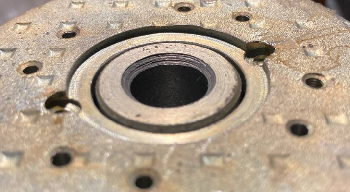

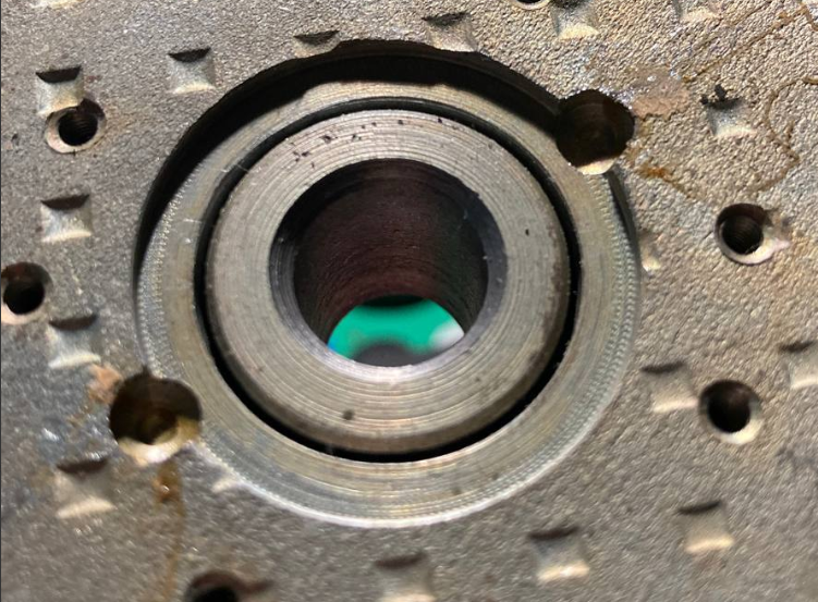

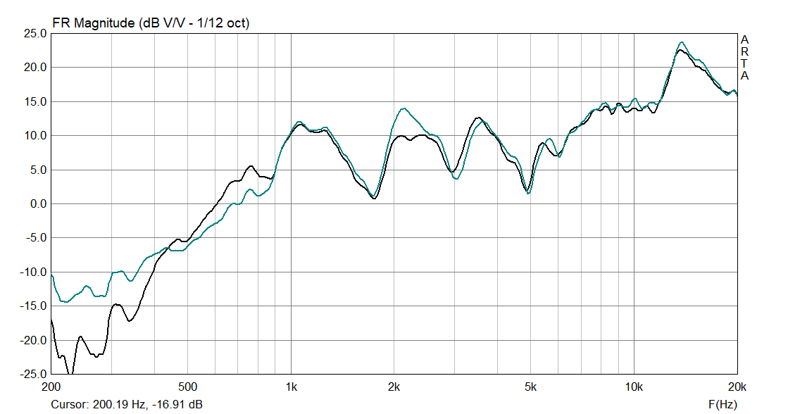

Фокус фикус, есть такая вот магнитная цепь 6ГДВ-6С но просверленным отверстием 13мм:
То АЧХ выглядит омерзительно:
Бирюза ортверстие головое без заполнение звукопоглатителем. Черная АЧХ это натрамбовано под куполом и в отверстии ватой.
Посмотреть вложение 119648Посмотреть вложение 119649

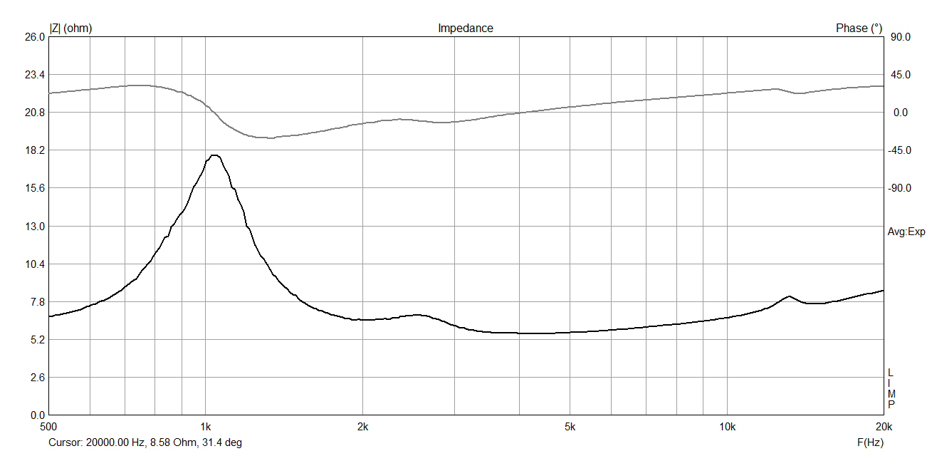

А на импедансе шо кажет?
Типові два паразитні резонанси. І при такому здоровенному отворі що там залишилось від індукції в зазорі?

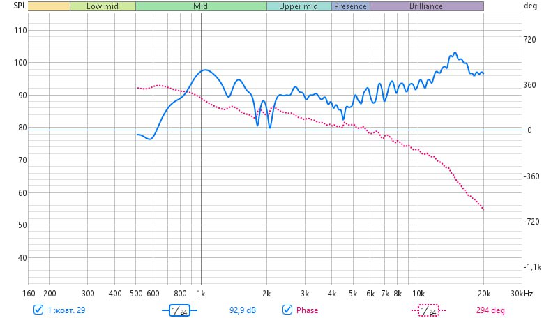

Станислав! Во всех ваших измерениях на этой странице огромный пик одинаковой формы между 10 и 20 кГц. Похоже на сиситемную ошибку из-за файла коррекции. Неплохо бы проверить. Заведомо ровная пищалка есть?
