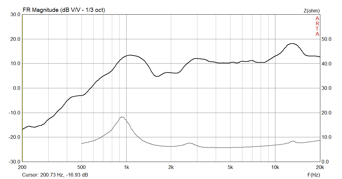

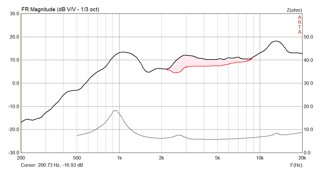

6ГДВ-6-16 (10ГД-35)

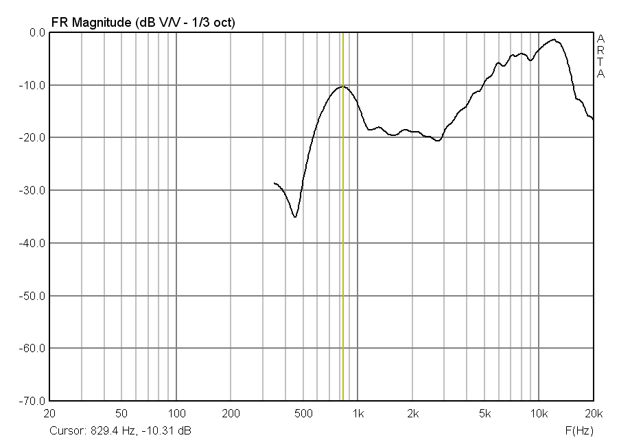

Похоже на сиситемную ошибку из-за файла коррекции
Файл коррекции правит участок 10кГц на величину +1дБ.
Во всех ваших измерениях на этой странице огромный пик одинаковой формы между 10 и 20 кГц.
Это вот такое поведение татанового купола
Заведомо ровная пищалка есть?
Только куцая мембрана тканевая 6ГДВ-6С
Лично я ткнул бы микрофон впритык по центру, краям и промеж. Понять природу резонансов.
Лавсановый жесткий купол Филиппков намазан изнутри пибом, по центру кусок поролона приклеен 4х4х1,5 мм примерно. В отверстии керна поролон.
Часто "антирезонансный" кусочек пластика приклеивают к куполу асимметрично.
Или над куполом устанавливают диск- рассеиватель, почти впритык к мембране.

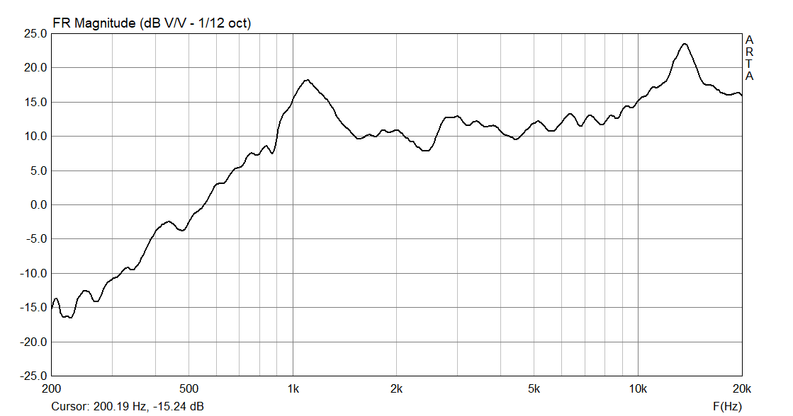

Если вконопатить ВЧ в щит, и змерить АЧХ на дистанции 10-15см, вид получается такой:
Вот такой "Твин Пикс", ну природа пика на 1100Гц мне не известна, а вот на 15000Гц там понятно, разместим перед куполом рассеивать
И да, под куполом такая бобышечка с ваткой внутри:

Вроде нормально. А если взять ШП типа 2ГД-40 и измерить его даже в руке без экрана?
Подъём на ВЧ с пиком +15 дБ - это _scare
М-да. 1100 Гц - это от пищалки?? _shok_
Сначала растим, потом давим.
Все эти прокладки с ватками, фигня.
Если рассеиватель не поможет, придется лепить мягкую блямбочку изнутри на купол, асимметрично от его центра.
Но она упрется в бобышку.
Да вроде бы и не фигня, задушил резонансы в подкупольном пространстве на участке 5кГц, ни шибко много но и не настолько ужасно.
Судя по всем это влияние низкого резонанса ВЧ и бафл эффекта от щита. Я пока не могу объяснить причину.
Больше самовнушение.
Горбище шириной в полоктавы и высотой в 10 дБ, это не бафл какой-то который вообще малозаметен, это гора.
Посмотрел ряд своих измерений пищалок. Да, так иногда бывает, хотя это несколько не типично. Типичнее - максимум в нижней части (СЧ-ВЧ) и ровно под углом падает к ВЧ. Или ровная АЧХ. Но иногда - так же.
Явный резонанс, похоже, когда купол не демпфирован, дело не в бафле.
Диапазон по умолчанию 50 дБ всё-таки маловат для сопоставления с другими измерениями, выглядит гипертрофировано. Путём сопоставления я давно пришел к тому что реалистичнее 70 или 80 дБ. И усреднение, как правило, лучше 1/3.
Вы стараетесь повысить точность, а результат обратный, за деревьями становится не виден лес.
Даже в книжных справочниках умудряются АЧХ НЕКОТОРЫХ динамиков давать в масштабе 1дБ/клетка. Результат чудовищен, но главное - очень трудно его сравнивать с другими графиками.
Жаль что нет импеданса для оценки резонанса 1,1 кГц. Похоже надо демпфировать и/или делать режектерный фильтр.

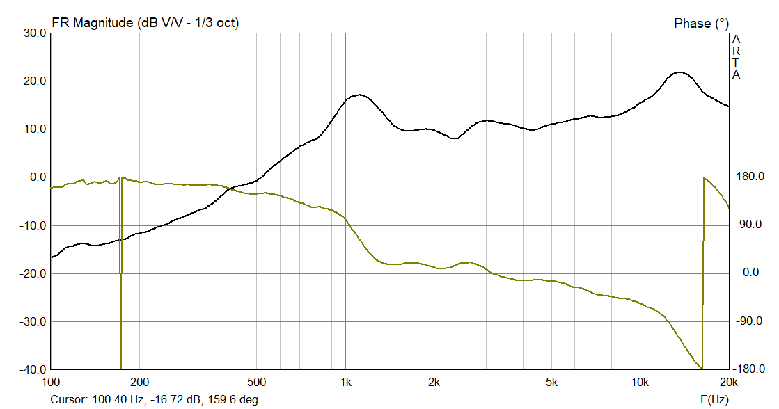

В таком масштабе?
Да, но фаза - лишняя. Непонятно за счет чего идёт плавный подъём ВЧ.
Сейчас видно, что резонанс 1,1 кГц не так страшен и давится. В 10ГД-35 где резонанс был 3,5 кГц дело было хуже поскольку был близок к 5 кГц, здесь - лучше.
При фильтре низкого порядка (который вообще-то не для семейства 10ГД-35) происходит поворот АЧХ при котором низкие становятся ниже, высокие - выше и для этого динамика вряд ли годится.
Надо послушать что ухо скажет по поводу холма 10...20 кГц, может его особо и давить не надо. И здесь раздел 4...5 кГц явно должен быть без проблем, это позволит стыковать его даже с 15ГД-11. Ну а фильтр скорее всего 3 порядка.

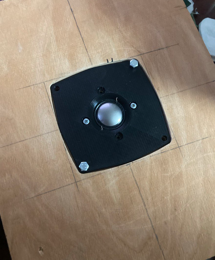

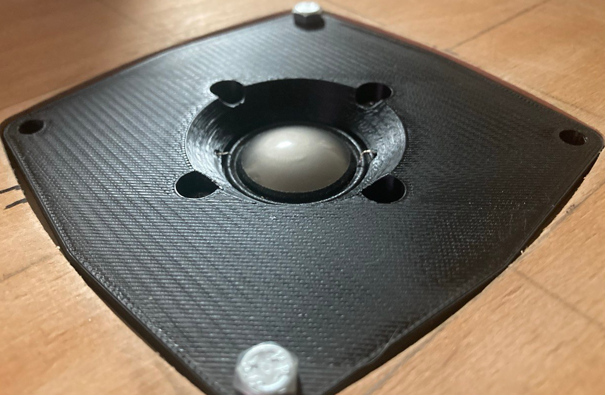

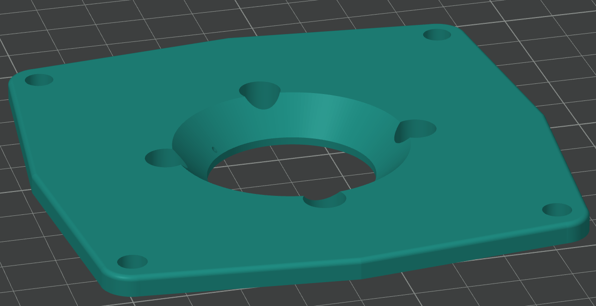

Набросал макетит фланца с небольним прямолиненым рупорком, и если ничего не путаю то 90 градусов и высота 6мм

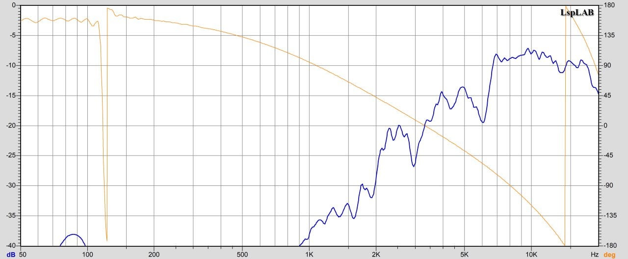

И на выхлопе получилось такое:
В прошлой итерации было так:
1735898060630-png.119819
Резонанс стал ниже до 940Гц но такое такое, подъем на ~15кГц стал чуток ниже, а это уже и не такое себе, но я не пойму, что за чепуха с дыркой на 2кГц

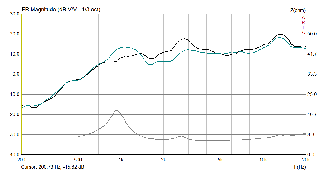

Если сделать вот так, то получим предыдущую АЧХ (пик на резонансе - не в счёт):
Розовое - работа короткого конусного рупора... Не его профиль! А, может, и его, но длиннее надо?
Черная кривулька, это без щита, просто динамик на столе плашмя, ну а бирюза это в щите
ЛожИте на толстый мягкий плед! От стола отражение неубираемое.
Ну как бы я его не ложил, вертел, вращал, подкладывал, укладывал
его природу я не знаю, даже на ипедансной крвой есть только прострел на 2700Гц
НЕЛЬЗЯ измерять, а тем более сравнивать "просто динамик на столе" с динамиком врезанным в щит!!!
Да и обычно надо врезать в щит заподлицо - разница, правда, будет не на ВЧ, но всё же.

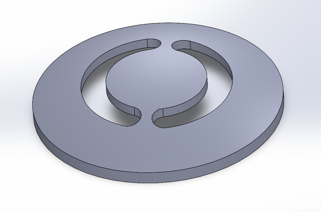

Вероятно, изменить зону между 10 и 20 кГц можно (а нужно ли?) попробовав прямо перед куполом поставить "рассекатель" подобный 10ГД-35, надо играть и растоянием и формой.
Бирюзовая линия неплохая - ровная, а гнездо 2...2,5 кГц хорошо т. к. пищалка всё равно здесь работать не должна.

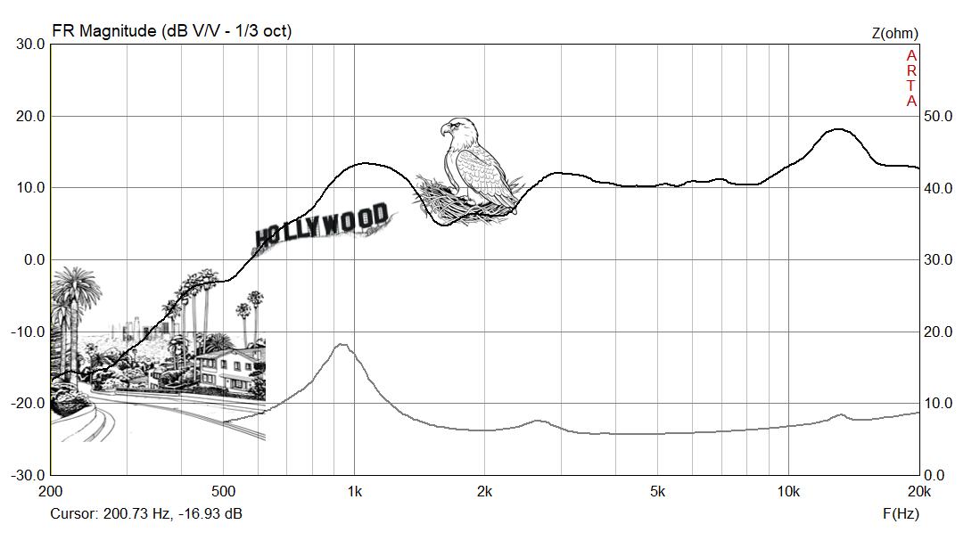

Были и такие эксперименты, толку обычно около нуля. На импедансной кривой явно выраженный пик на той же частоте где торчёк на АЧХ
А невозможно с этой рытвиной 1500-2500Гц получить приемлемый спад, или опять резать слишком высоко, на аналогии с 6ГДВ-6, что мне особо не приемлемо
Это почему же? Думаю, ниже 3...4 кГц на эту пищалку подавать не следует.
И попробуйте всё-таки пищалку временно врезать во что-то чтобы она не была утоплена, а немного выступала. Прежде чем печатать отражатель, надо понять где относительно него должен быть купол.
Раз на чёрной линии провала нет, значит и правильный фланец возможен. Нужны опыты.
Чуть не забыл. Непонятно на каком расстоянии измеряете. Слишком близко нельзя. Попробуйте около полуметра, ну хотя бы 25...50 см.
Лінія імпедансу повинна бути чиста, як сльоза немовляти.
Без будь-яких горбиків чи ямок.
Якщо на ній горбик, то це паразитний резонанс десь в рухомій системі. Чи гнучкі виводи брязкають, чи край підвісу, або дифузору, чи ще щось. А може і стружка якась залізла в люфт.
