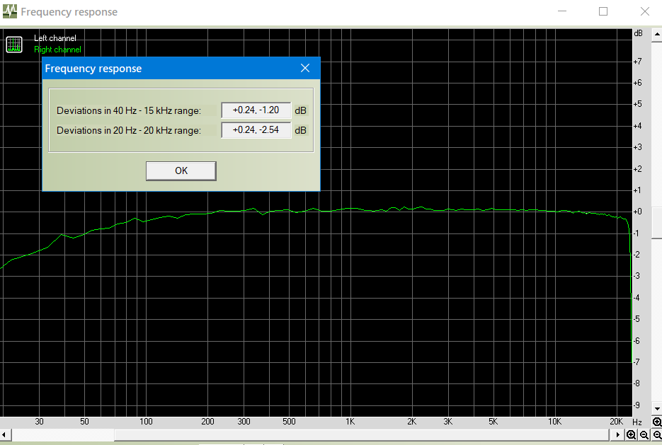

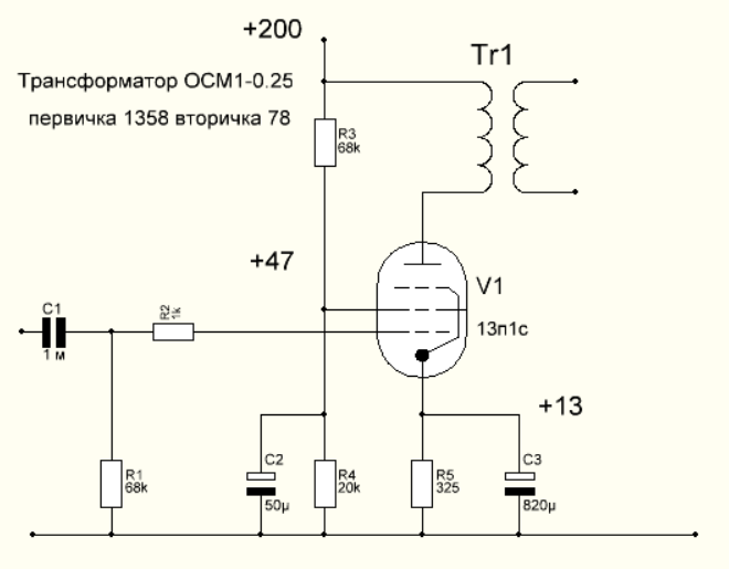

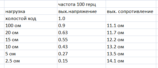

Вот схема и ачх каскада на 13п1с. Позже выложу результаты измерения выходного сопротивления при разных нагрузках.
