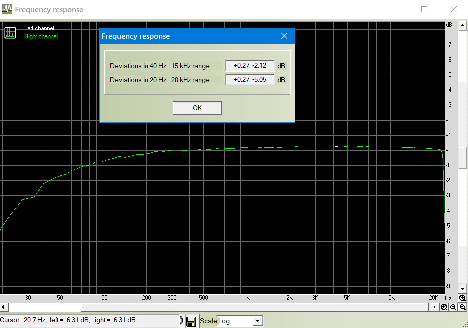

Попробовал ГУ-19 две половинки параллельно. Анод 240 вольт, экран 150 вольт, катод 87 ом 6.5 вольта. Ток 75 ма, мощность анод - экран 17 ватт. Звучит хорошо на 4а32-2 в фазоинверторе около 80 литров. Без фильтров. Ощущение что высоких многовато хотя и низа и середина тоже есть. Нужно подобрать анодную нагрузку по спектру.

Какое выходное сопротивление на отрезке 40..100 Гц?

На частоте 50 герц выходное около 14.5 ом. Проверял при подключении нагрузки 6.6 ом. ГУ-17 слабая лампа, не прикалывайтесь Юрий. С гу-19 имел дело в 1975 - 1976 годах. Жил тогда в Северо-Казахстанской области. Грехи молодости... или увлечение. Ачх гу-19.

Точно прикалываться не буду. С коэффициентом демпфирования в единицу, как в этом случае, широкополосник будет работать отлично и по ВЧ. И по низким частотам вопросы решать куда легче.
Высокие можно подкорректировать цобелем. Чтобы импеданс чуть приблизился к резистивному.
Юзаю в том числе усилители с выходным 35 Ом, 600 Ом.
