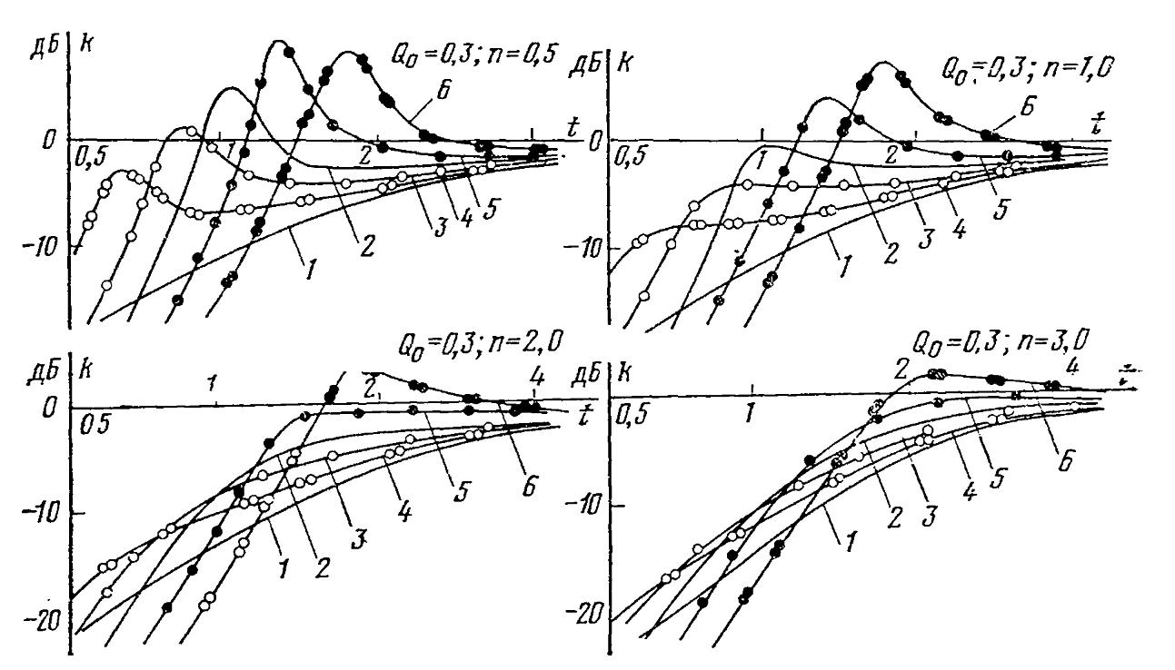

По поводу настройки ФИ. Я привел характеристики настройки фазоинвертора (по Иофе) в зависимости от добротности и отношения эквивалентного объёма к объёму ящика. Ваш случай n = 3. Как видно от настройки мало что меняется - слишком мал объём. Поэтому, когда в конце 80-х на моей фирме мы дорабатывали Корвет (или Кливер, не помню) - аналог Вашей Электроники - то использовали ПАС. Это дало возможность слегка (процентов на 15-20) снизить частоту среза и сделать более плавный спад ЧХ. При установке около стены это даст ощутимую прибавку в "низу".
Но это потом, сначала надо замерить хар-ки динамика.
Кстати, для сравнения, 35АС относятся к типу n = 2. Как видно, настройка на резонансную частоту динамика (кривая 2) даст самую лучшую настройку в помещении рядом со стеной. С точки зрения звукового давления.

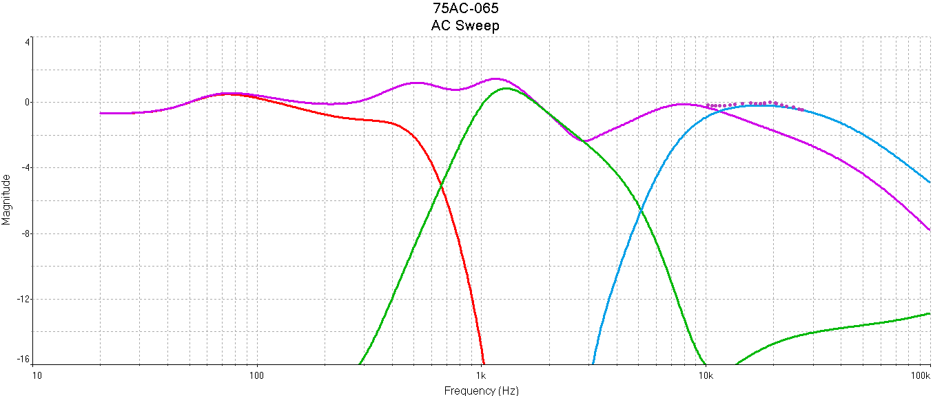

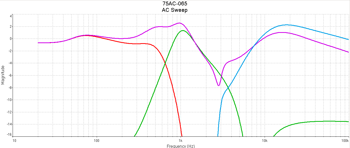

Забросил схему 75АС-065 в Мультисим. Схемы замещения приблизительные, но по уму. Если все номиналы прочитал верно, то вот таковская лобуда имеет место.
Уровни задал 87, 89 и 92 для НЧ, СЧ и ВЧ соответственно. Все детали с активными потерями. Регуляторы СЧ и ВЧ - на максимуме.
Славно поиздевались над усилителем))) На ультразвуке импеданс ограничен только активными сопротивлениями конденсаторов, бабахнутых тупо на землю, ну и последовательных с ними в полосах фильтра.
Ну да ладно) Нас интересует замена НЧ динамика. Имеем раздел по напряжению 650 Гц при заявленных 700. Неплохо. Теперь в эту точку подогнать 100ГДН с его на 3дБ бОльшей отдачей, с более пологим спадом в сторону СЧ. Завтра.
Посмотреть вложение 15494Посмотреть вложение 15495

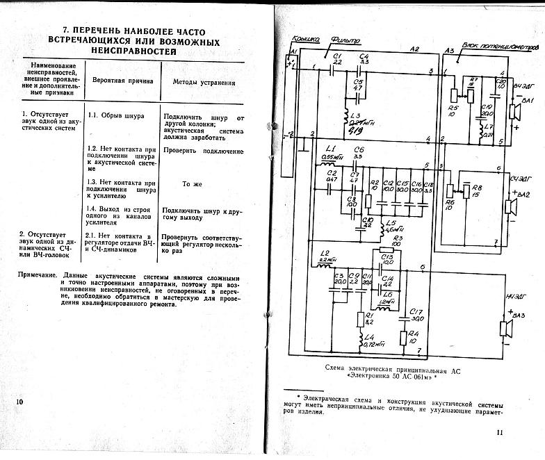

Прошу имеющих схему 75АС-065 с Лучшим разрешением, чем на сайте, поделиться. Уж больно странно выглядит АЧХ полос по напряжению, в сравнении с АЧХ по звуковому давлению. Боюсь, чего-то не расшифровал на картинке)
Игорь! Позволяют ли диаметры проводов катушек обеих режекторных фильтров использовать их последовательно с основной на 2,2 мГн? Я прочитал их номиналы как 1,2 мГн и 720 мкГн. Это правильно?
Это я тоже смогу оценить как только как доберусь до АС, пока постараюсь поискать схему в лучшем разрешении

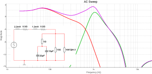

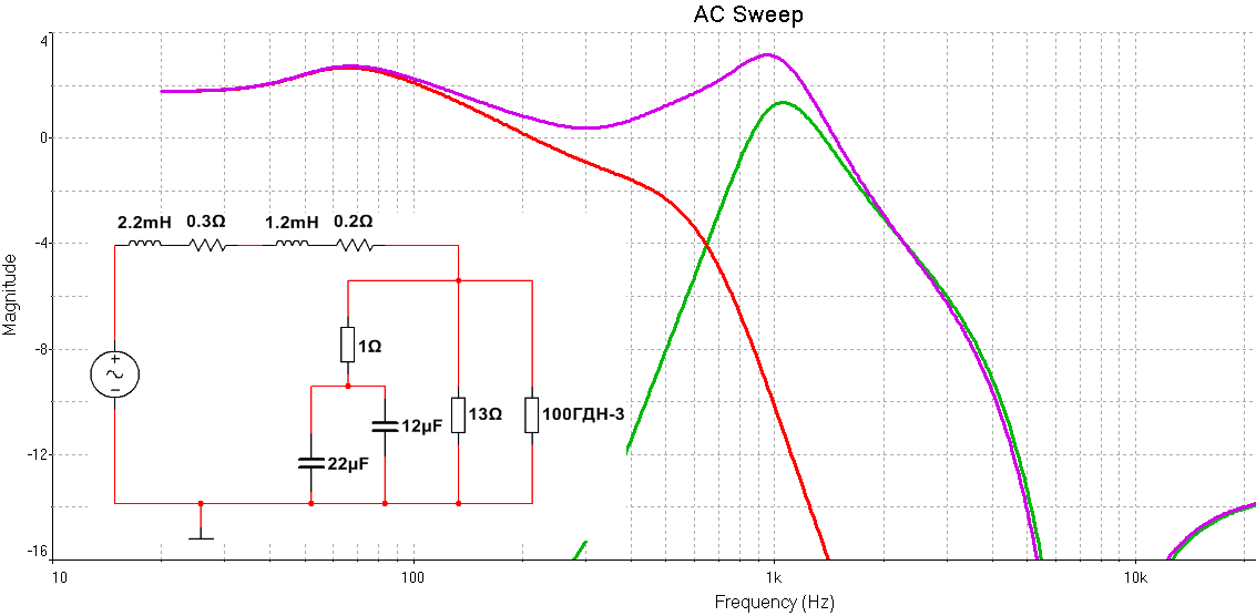

Пробую мулькосимить схему с 100ГДН-3, в предположении, что его отдача на 3дБ на полке НЧ выше. Плохо получается. Много 250 Гц относительно родного варианта. Это я пробую в предположении, что 1,2 мГн имеет достаточное сечение для работы в ФНЧ последовательно с 2,2 мГн, иначе жесть.
Получилась вот такая картина. ВЧ отключен, дабы не мусолить глаза.
Отличие от исходной АЧХ по напряжению +/-1дБ в полосе от 180 до 2000 Гц, ниже 180 плавно доходит до +2, бас подчеркнут. Импеданс имеет два минимума по 5,6 Ома на частотах 100 и 1100 Гц.
Схема замещения представлена для оформления ЗЯ.
Всё бы ничего, но Мультисим требует противофазного включения НЧ и СЧ, в родной схеме же имеем синфазное. Как будет с бумажным 100ГДН - никто не скажет.
... но Мультисим требует противофазного включения НЧ и СЧ, в родной схеме же имеем синфазное. Как будет с бумажным 100ГДН - никто не скажет.

Николай, на Вашей схеме резисторы 0.3 Ом и 0.2 Ом представлены для симуляции? В реале их нет, как я понимаю? И на какую мощность взять резисторы 1 Ом и 13 Ом?
Резюки 0,3 и 0,2 - активные катушек, я их не спрятал, чтобы Вы не забыли измерить их реальные значения. Кстати, 1,2 мГн тоже на железе, вероятно, провод подходит по сечению.
Резистор 1 Ом для послушать не нужен, перемычка. На постоянно нужен мощностью не меньше 7,5 Вт. Аналогично для проверки вместо 13 допустимо 10 Ом из фильтра. На постоянно мощность Ватт 30...40, набрать из разных помельче.

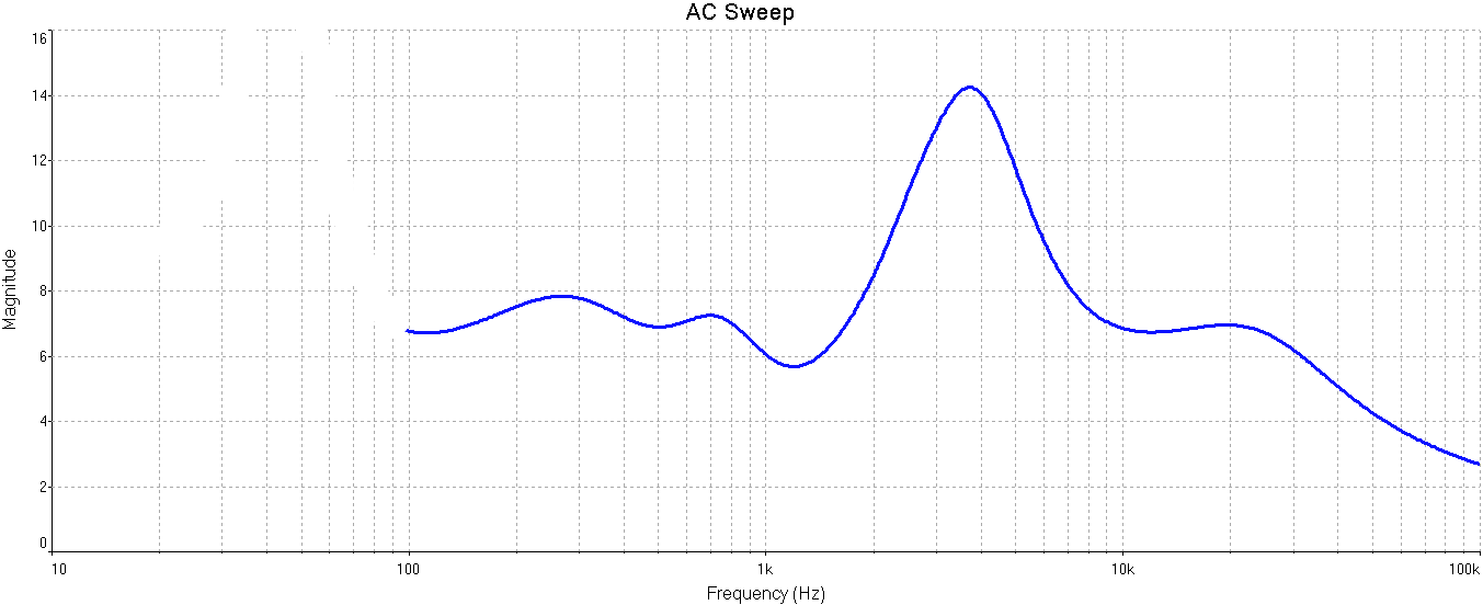

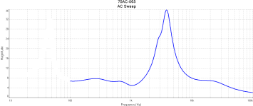

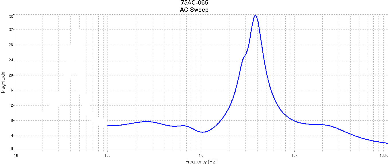

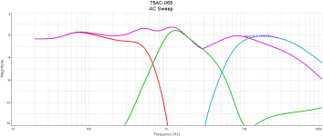

АЧХ по напряжению и импеданс родного фильтра. Исправил в Мулькосиме 0,95 мГн в СЧ звене на 0,55 мГн, как по схеме. Плюс сделал -3дБ в звене ВЧ, задействовав делитель, введя его на 30%. То есть, верхний резистор делителя = 3 Ома, а нижний = 10,5 Ом. Кроме того, учёл потери в железе катушек, добавив им в параллель резисторы 100, 70 и 50 Ом, соответственно для 2,2, 1,2, 0,55 мГн.
Так гораздее. Верхний раздел в точности 5 кГц, как доктор прописал. На НЧ звено изменения не повлияли.
Посмотреть вложение 15573Посмотреть вложение 15574
