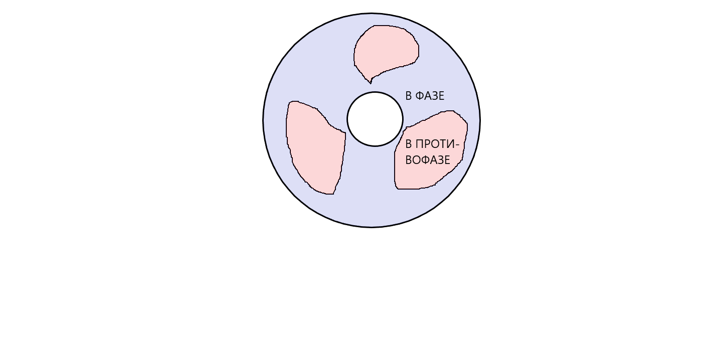

Пробуйте на одной. Ставьте сбоку от камина, сами садитесь на кресло перед диваном. Не посередине комнаты, а сразу перед диваном. Вот забыл, надо Вам нарисовать картину стоячих волн в помещении, чтобы Вы ориентировались, куда что можно влепить.
Предельная частота поршневого режима означает, что при превышении этого порога вблизи диффузора появляются узлы и пучности отраженных от границы диффузора волн, что приводит к искажению ЧХ динамика.
Вы у меня в игноре, простите. Но я обязан (так я чувствую) видеть, что вливается "неофитам" в голову. Не зря посмотрел. Ну прочитайте внимательно, что Вы написали. Вы описали проблемы, появляющиеся у идеального плоского излучателя с ростом частоты, описали правильно. Но это - совсем другое явление, нежели выход реального диффузора из области поршневой работы. Описанное Вами - зависит только от диаметра, как Вы и написали, и это есть в любом хорошем учебнике, например, у Вахитова. Выход же из поршневой области работы приводит к образованию на поверхности диффузора зон с несинфазными, вплоть до противофазных, колебаниями, распределённых не обязательно концентрично, типа вот так:
Причём бардак появляется и нарастает резко и зависит, как у любого живого существа, от характера: материала, толщины, распределения массы по радиусу, формы образующей и так далее. Красиво написано и с фото у Алдошиной, кажется.

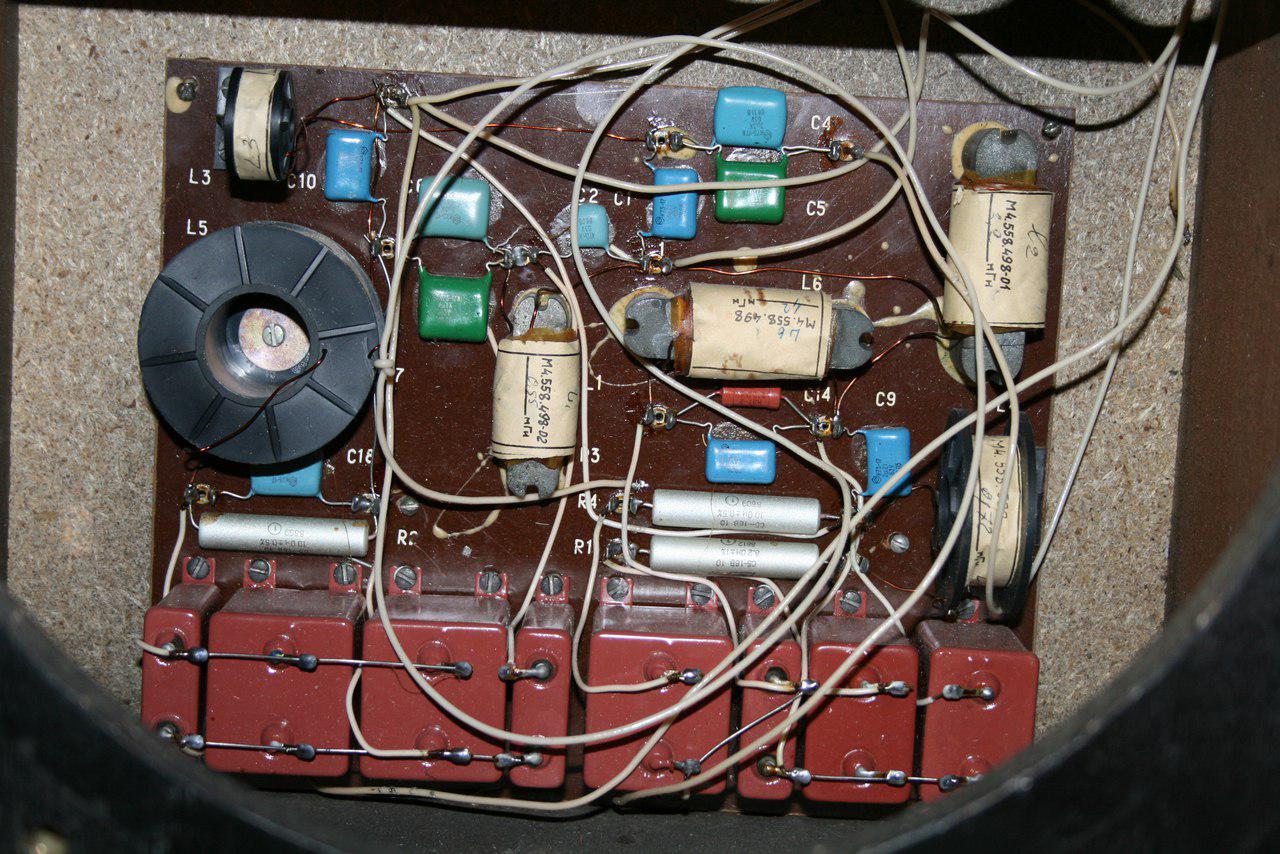

собрал фильтр по схеме. Резистор 1 Ом пока не нашёл, ну и вместо 13 Ом поставил 10 из родного фильтра. Замерил сопротивление АС по постоянному току - получилось 4.4 Ом. Это нормально?
Да. 7 Ом по постоянке динамика //10 Ом дадут 4,1 Ома.
Что-то или кто-то не понял. Причем здесь Вахитов. Скорость звука в диффузоре много больше скорости изменения сигнала или колебательной скорости, поэтому вся площадь диффузора колеблется в одной фазе, а излучателем звука в воздухе является эквивалентный "поршень" с диаметром около 0,8 полного диаметра излучателя. Я так и написал. Что тут непонятного.

Спасибо, где-то уже читал о таком способе "доводки" фильтров. Пожалуй, так и надо сделать. Я и сразу хотел, да не придумал влёт, через что провода вывести - в Электронике ФИ с сеточками...

Ещё меня всё же мучает вопрос - теперь ведь по постоянному току сопротивление АС 4 Ома. Хорошо ли это? Ну и, резистор 10 Ом из штатного фильтра на 10 ватт вроде - сдюжит ли он? И он, вроде, проволочный, а значит, и индуктивностью какой-то обладает, или эта индуктивность настолько мала, что ей можно пренебречь?
Не понял, у 100 ГДН - 8 ом, или речь о другом динамике.
Дык этта... Фильтр собран по схеме, где в параллель с 100гдн-3 включен резистор 10 Ом
Весьма странная схема. Тем самым примерно половина мощности уходит просто в тепло. А где "автор".
Но звучит-то хорошо? По сравнению с Амфитоном?
Вот и меня это смущает, чисто интуитивно. Николай, правда, указал в это месте не 10, а 13 Ом, но всё равно это соизмеримо с сопротивлением обмотки НЧ, и мне, как дилетанту, сложно понять смысл этого резистора.

С выводами НЧ фильтра наружу возникли проблемы из-за того, что индуктивности вклеены в плату фильтра. Ну, либо весь фильтр выносить...
