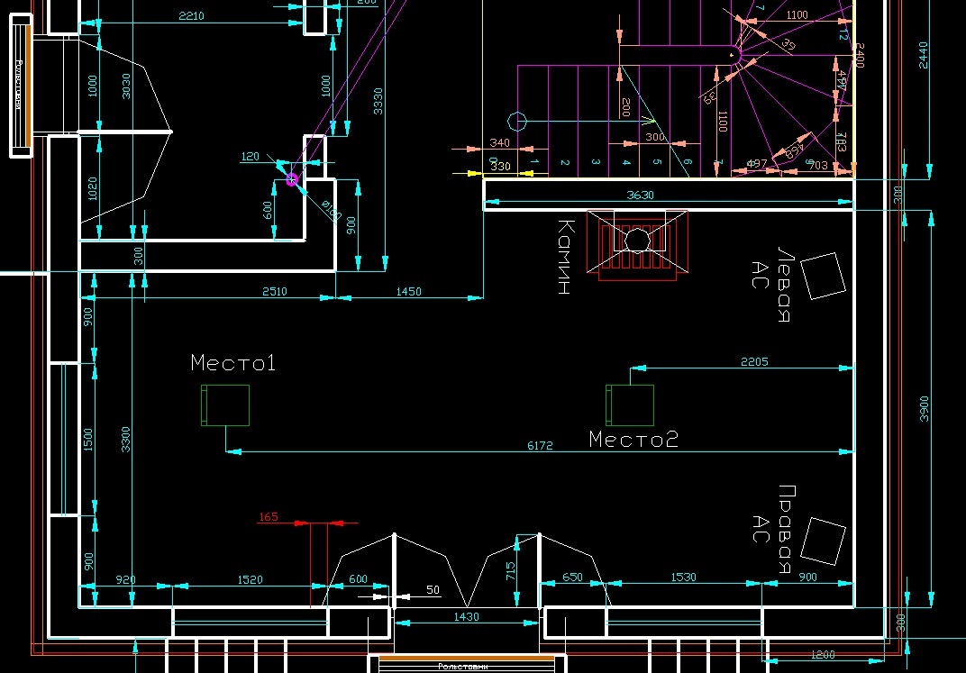

Просьба к уважаемому сообществу посоветовать акустическое оформление для 100гдн-3. Планирую сделать новый корпус для имеющихся у меня 75ас-065 в связи с тем, что "родные" НЧ динамики утрачены.
Простая замена головки в штатном корпусе на 100ГДН-3 привела к плохому результату - низа нет, только гудёж... Так же интересует, как переделать фильтр НЧ звена в этом случае. Форумы разные рыл, много общей теории и "прикидок", из достаточно полной конкретики нашёл только тему по изготовлению сабвуфера в 120л ФИ ящике Сабвуфер на 100ГДН-3 и ещё в 100л ЗЯ, но тоже Сабвуфер . А мне бы "сшиться" с имеющимися СЧ и ВЧ головками от Электроники... У меня опыт таких работ отсутствует полностью... Интуиция тут вряд ли поможет, лучше бы знания и ОПЫТ...
Комната у меня около 30кв.м., первый этаж дачного дома из пеноблока, вход в комнату сделан через 2-метровый проём в длинной (7.5м) стене, двери нет. АС хочу расположить по короткой стене.
Буду признателен за советы.

1. План комнаты в студию. Вид сверху с размерами, местами расстановки АС и себя любимого. Высота НЧ и ух от пола.
2. Меняем никелевый НЧ на бумажный. Надо подумать, что с фильтрами делать. Со вторника.
3. Измерений, я так понял, не будет. Данные на 100ГДН возьму среднепотолочные.
1. На схеме обозначены АС и два желаемых места для прослушивания. Желательно иметь в обоих этих местах оптимальный звук. Высота "ушей" - сидя на стуле или кресле, ну, то есть, около 120см в "Место1" и около метра в "Место2". Точку установки АС показаны ориентировочно, но не могу их сдвинуть ближе, чем на 2м друг от друга - между ними стоит диван ) Высоту НЧ от пола могу выполнить более-менее любую, либо сделав подставки, либо выполнив корпус так, чтобы НЧ динамик был не в самом низу. Ведь так можно, если -таки дойдёт до изготовления нового корпуса?

Плохое у Вас расположение, и АС, и мест. Первое, что бросается в глаза: места посередине, АС - под стенами, ширина 4 метра. Получаем резонанс 42 Гц, самый смачный бас, а мы сидим В МИНИМУМЕ, по центру. Баса не будет. Без работы с комнатой переделка не поможет. И наоборот, возможно, после перестановки мебели, переделка будет не нужна. Ещё скажите высоту помещения. Со вторника-среды покумекаю.
Объем в 120 литров для фазоинвертора кажется ближе к действительности. Если не нырять в глубины баса то возможен закрытый ящик от 75-80 литров(кубических дециметров). Самой беспросветной задачей видится стыковка НЧ и алюминиевого купола. Помнится, приносили на ремонт две пары 100АС-063, дискотечного применения. Басовики (все) истоптали плясуны, пищалки (три из четырех) сожгли уродцы со стороны входных клемм. Пищалки удалось достать и заменить, на место басовиков пришлось устанавливать проф. динамики с возможностью дотянуться до СЧ, и возвращать.
Заявленная верхняя у 100гдн 1250 по памяти. Конечно, с его 12" это плохо. Посмотрю, какой срез у стокового фильтра СЧ, что-то да прояснится.
Да я уже догадывался, что неудачно построил дом :)))) По перестановке - могу позволить себе выдвинуть АС от стены на метр максимум, или переставить их на сторону камина - тогда Место2 придётся повернуть, а о Месте1 просто забыть... Под окном по стене напротив камина стоит второй диван, можно будет сидя на нём слушать.

Эти АС я вытаскивал на улицу - баса всё равно нет, гудение есть. Не просто так нет - на те же места ставишь Амфитон 35ас018, или s90D - всё намного лучше в плане баса. То же самое наблюдается и в комнате. Это я к тому, что хоть комната и плоха для установки АС в этих местах, но другие АС в этих же местах "басят" крепче.
Кстати, при любых АС в указанных местах установки наблюдается ПОЛНОЕ отсутствие баса в Месте1, в Месте2 его как-то слышно. А вот если встать вплотную спиной к окну, которое за Местом1, там баса много...
Высота комнаты 280 см

Проверка на улице - превосходная. По факту, объем АС для оформления ФИ мизернный. А если закрыть ФИ, то вместе с гулом уменьшится и бас. Как вариант: АС вокруг камина, Вы - на диван напротив. Расположение поднимает 42 Гц. Если баса покажется много (такое возможно в мире))), то закройте ФИ и отслушайте. Вдруг прокатит. У меня поперечный резонанс 60 Гц даёт +10дБ. К сожалению, это гул, а не четкий бас. Но, если у Вас АС на 42 Гц имеет примерно столько же в "минус", то хотя бы по уровню бас появится.
Кресло перед диваном напротив камина позволит отрегулировать уровень 42...46 Гц, ещё лучше.

Конечно, ему тесно. Фокус в том, что музыка на 42 Гц заканчивается почти вся, 95% точно. И городить в 2 раза больше корпус, получить 30 Гц по уровню 0дБ, например, а потом всё испортить расположением)
Дык этта... Можно разъяснить мне, почему мы "пляшем" вокруг этих 42гц? Из-за размеров комнаты? Я прошу прощения за свою непросвещённость, надеюсь, я со временем разберусь, но боюсь, что не всё пойму с полуслова))

42 Гц - поперечный резонанс при размере 3,9 метра.
