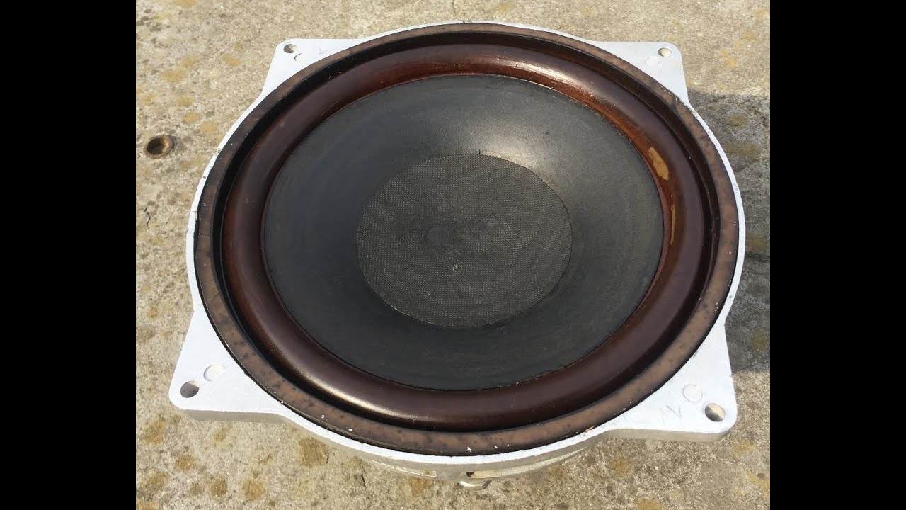

8" НЧ на магните 50ГДН-3
А не этим ли "пассивным" весом давление создаётся? ;)
Нет конечно. Пассивным весом гул (грохот, спецэффекты) создаётся. Форма сигнала повторяется активной составляющей.

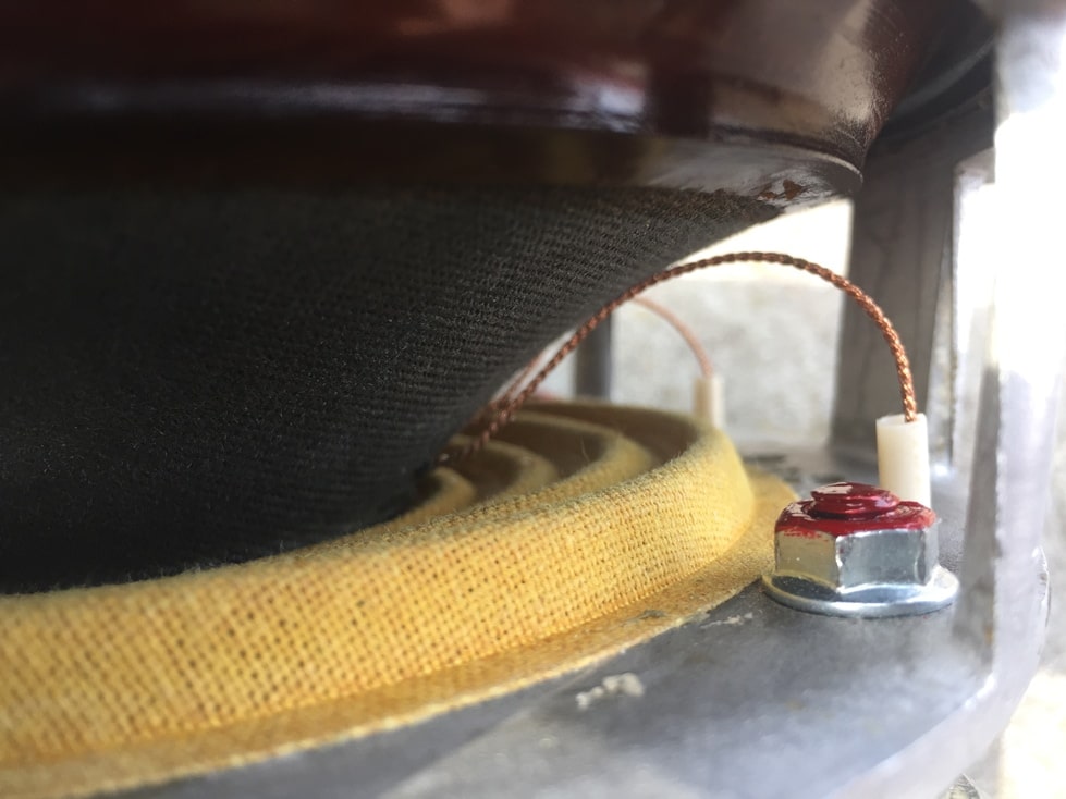

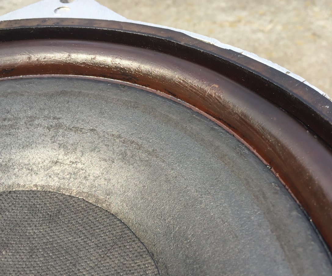

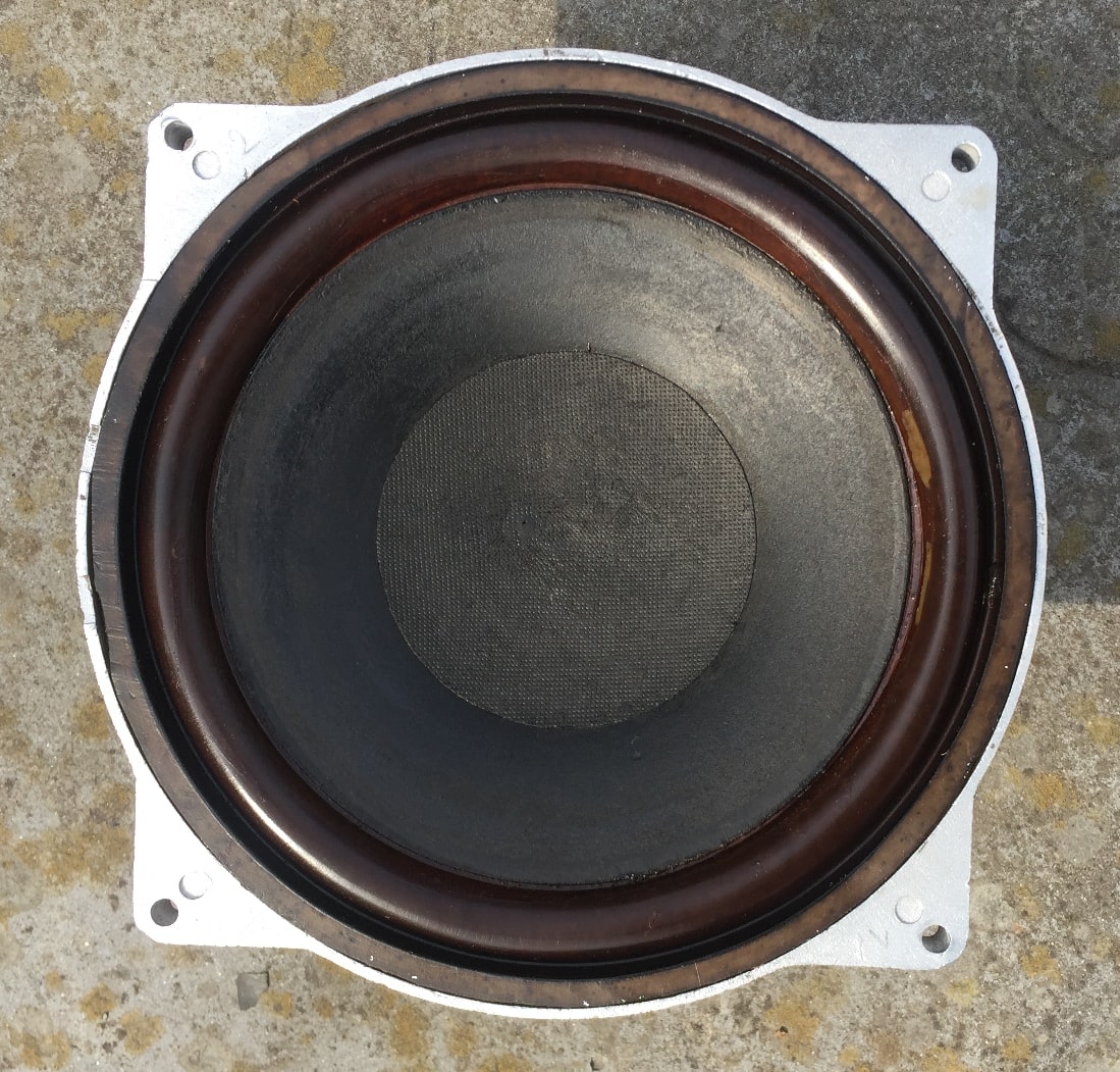

Кто ? Скажите прошу надоумил поставить ЦШ а сверху одеть дифузор ?
Не вижу разницы заморачиваться что за чем клеить. Это НЧ для сабвуфера, прочность там достаточная, это главное.
Напиши как нужно, мне будет полезно. Фото не помешает.

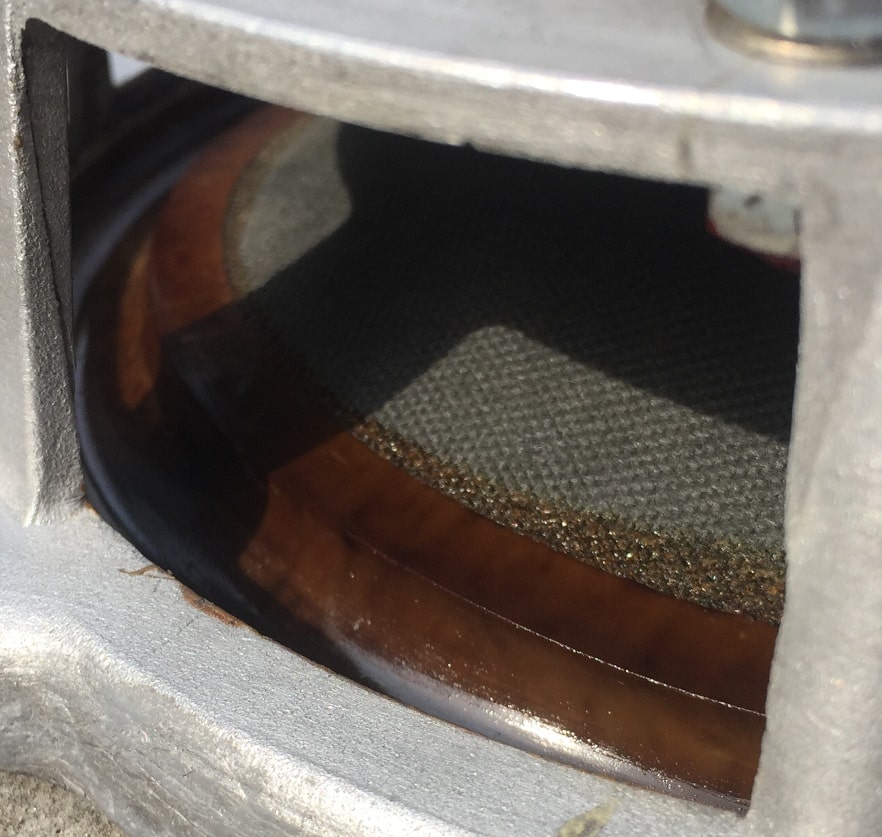

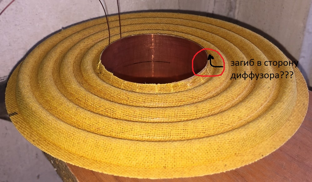

Ничего не понял от этого кобальта с секты? Единственно что наоборот это лепестки приклейки в обратную сторону к диффузору. Но в данном случае правильно, не будет мешать при большом ходе, не будет биться об верхний фланец горлом ЦШ. Сборка НЧ не суть важно где та ЦШ приклеена, главное прочно. В СЧ и ШП динамиках лепестки должны быть в сторону катушки, и клеевой шов должен быть одним целым с горлом диффузора, там это важно, но многие брендовые СЧ тоже пренебрегают этим правилом.

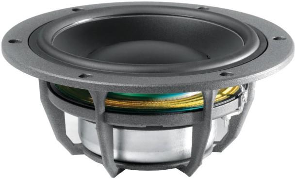

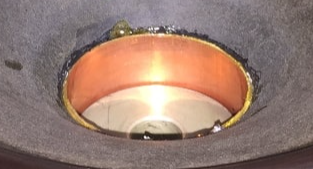

Вот еще пример, мидбас, ЦШ приклеена на каркас катушки.
Да загиб к диффузору.
На многих наблюдал, что сначала диффузор клеится к катушке, а затем 3 слоем так сказать уже шайба приклеена.
Ну вот, динаудио клеит шайбу и диффузор в разных местах к катушке.
Я боялся что не хватит каркаса катушки, по этому вывел вверх, чтобы хоть как то зацепится. Но получилось как раз, можно было шайбу и поверх клеить.

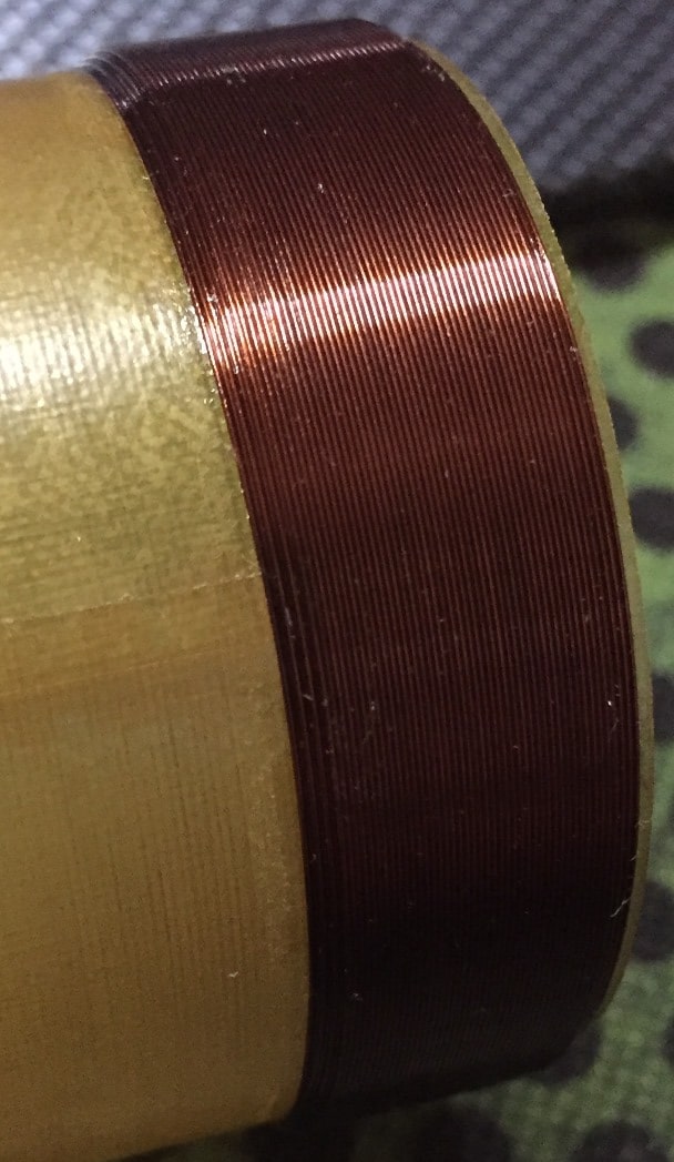

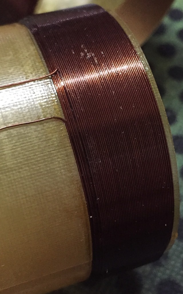

Чет опять не понял, катушка то какая установлена, от 50ГДН или двухобмоточная?
И у меня вопрос по катушке, которая 4-х слойная 2-х обмоточная. 12 мм высота намотки- обмотки как намотаны, одна на другую или сразу в два провода (бифилярно)? Верхний фланец же 6мм?
Выше все писал. Катушку поставил от 50гдн, новую на медной фольге+стеклотекстолит.
Сначала одна обомтка, потом сверху вторая.

Вот это
И это

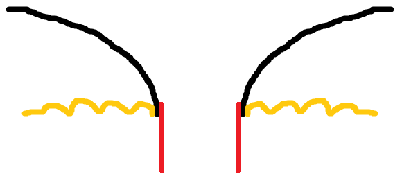

Говорит лишь о том что ЦШ находится в слое между каркасом и горловиной дифузора .
Могу я допустить что ;
- склейка плохая т.к. цш это ткань которая мягче чем тонкий слой клея ?
- все импульсы умирают в мягком слое
- пирог склейки у горла плохо держит форму
\\\ не интересно продолжать
ЕЩЕ раз !
Это нормально что мягкий материал находится в пироге по середине между слоями твердыми ?
Кто то решил что бас это всего лишь движение дифузора вперед и назад =(
А это
в сл. "хорошей" т.е. приклейки которая есть )) еще и путь к тому чтобы потерять по пути подвижку .
к тому же если цш обрезана не ровно и приклейка хоть чуточку уведена в сторону тогда будет выгибать весь пирог склейки .
Причем здесь провод по каркасу?
при опр. условиях провод может отстать и он будет тереться по каркасу или провод может крутить подводящий вывод когда сложено все крайне хреново ...
ЕЩЕ раз !

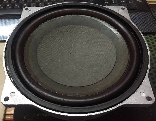

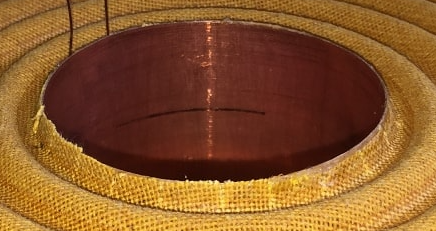

Я использовал клей на подобие суперклея. ЦШ возле катушки каменная, на нее посажен диффузор. Диффузор тоже стыкуется с каркасом катушке на ее верхнем краю.
когда ?
наверное проблема была в другом
есть предположения почему так сделано ?
Тоже интересно.
Такое крепление нужно?

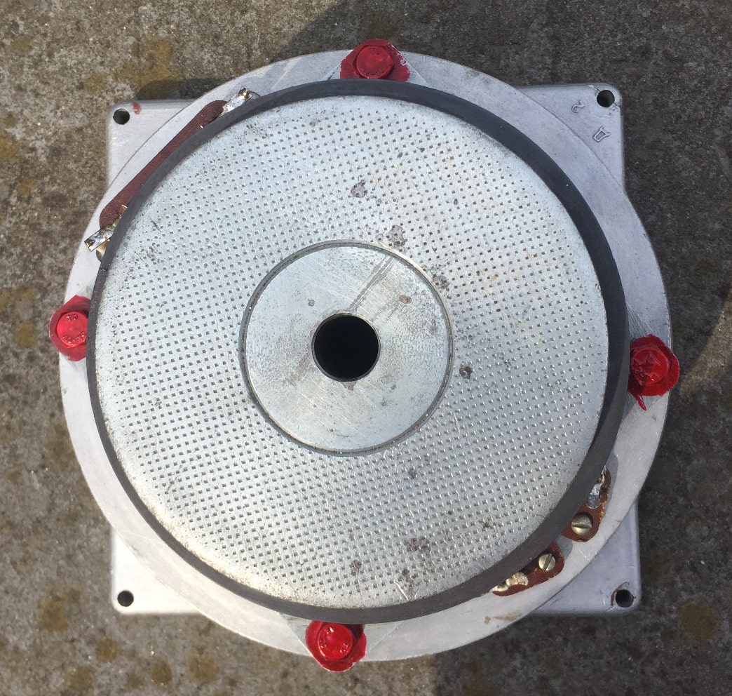

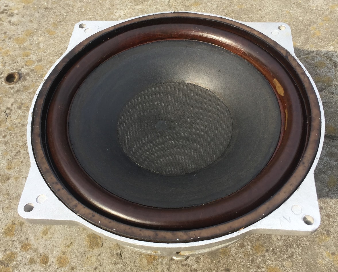

Внешний вид получился такой:
Подвес:
ЦШ:
Линейный ход:

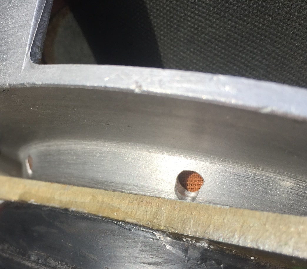

Сетка в раме под шайбой:
Николай сбил меня, пыльник хотел большого диаметра) С ним он смотрелся намного лучше)
Подрезал, получил -1 г веса, но убогий вид.
Если у вас там стоит родной диффузор, то он заломится при музыкальной мощности больше 50 ватт. Это пиковая 80-100 примерно. Если катушка не убьется об фланец раньше на низкой частоте.

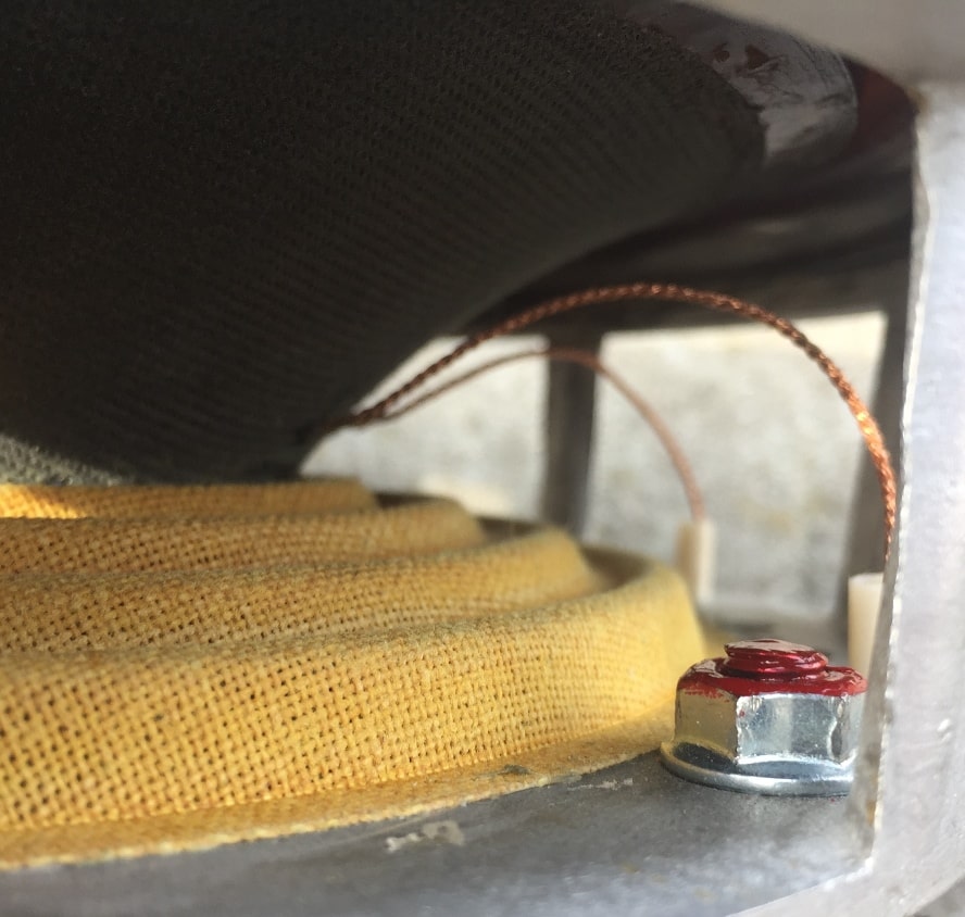

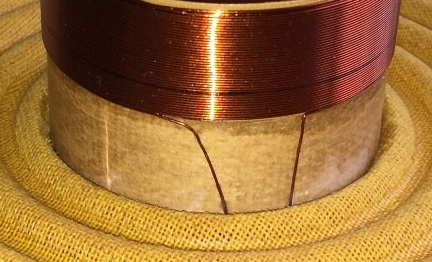

Не нашел поста, помню писали, что если так крепить подводящие, то они перетрутся на краю трубки.
Там вывод длинноват, надо короче.
А на кончик трубки- кембрика капается резиновый клей, и ничто ни об что не перетрется.

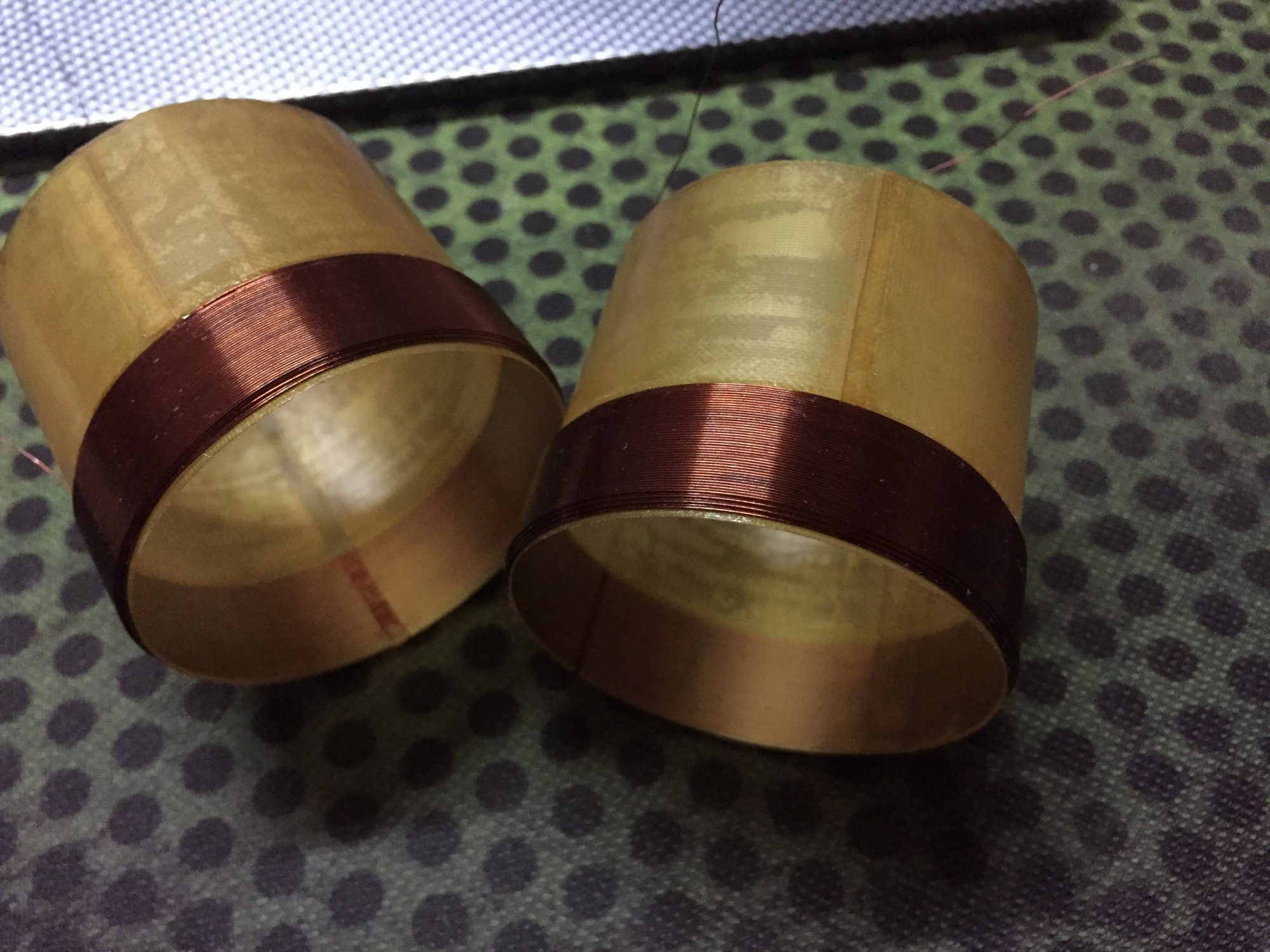

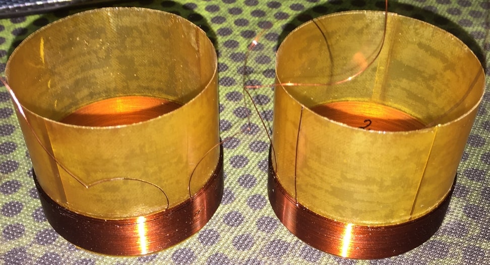

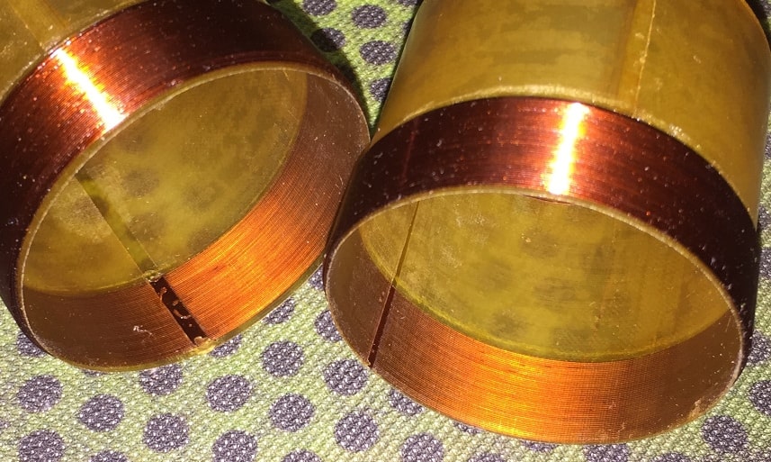

Послушав некоторое время этот НЧ, решил попробовать сменить в нем звуковую катушку на 4 слоя, вместо родной 50гдн и понизить частоту резонанса.
Катушка (их две, но использоваться будет одна):
Каркас стеклотекстолит 0,1 мм. Параметры реальные:
№1M=14,07 гRe=13,2 ОмDвнут=50,4 ммDвнеш=52,75 ммh=14,4 мм
№2M=13,59 гRe=12,7 ОмDвнут=50,4 ммDвнеш=52,75 ммh=13,9 мм
Параметры расчетные:
ггRe (Ом)Ø провода (мм)Ø провода по лаку (мм)Rуд материала провода (Ом·мм2/м)Плотность (г/см³)удельное R (Ом/м)Mc масса 1м провода без лака (г)Mw масса 1м провода с лаком (г)плотность намоткиØ керна (мм)Ø отверстия верхнего фланца (мм)h высота зазора (мм)B индукция в зазоре (Тл)зазор цепи (мм)Δн толщина намотки (мм)Δк толщина намотки с каркасом (мм)люфт катушка-керн (мм)люфт катушка-фланец (мм)толщина каркаса (мм)высота каркаса (мм)Ø катушки внутри (мм)Ø катушки снаружи (мм)r средний радиус намотки (мм)Dн средний диаметр намотки (мм)h намотки (мм)L всей катушки (м)всего витковчисло слоеввитков на слойLg в зазоре (м)Le №1 (мкГн)Le №2 (мкГн)Mсg масса меди в зазоре (г)Vg объем зазора (мм³)Vсg объем меди в зазоре (мм³)Cg/Vg отношение меди в зазоре к его объему (%)Cc/Vg отношение катушки в зазоре к его объему (%)Mwg масса провода в зазоре (г)Ø по краю диффузора (см)Sd площадь подвижки (см2)Mwl масса всего провода (г)Плотность материала каркаса катушки г/см³Mf масса каркаса катушки (г)Mvc общая масса катушки (г)
№113,20,2240,2560,0188,960,440,350,361,15053,361,31,651,001,100,20,330,145,0050,4052,8525,8651,7312,8929,8018844713,87266342564,90160654634,0350,375,001722710,744,63,2814,01
№212,70,2240,2560,0188,960,440,350,361,15053,361,31,651,001,100,20,330,145,0050,4052,8525,8651,7312,4028,6718144513,87250439514,90160654634,0350,375,001722710,334,63,2813,61
