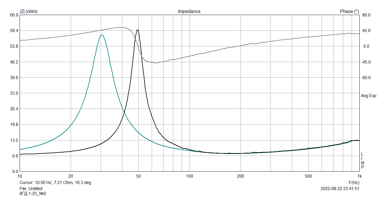

Сколотил ящик для измерений.
8ГД-1-25 №2
Loudspeaker Parameters
Fs = 30.47 Hz
Re = 7.00 ohm[dc]
Le = 483.20 uH
L2 = 829.67 uH
R2 = 21.32 ohm
Qt = 0.42
Qes = 0.48
Qms = 3.48
Mms = 45.42 grams
Rms = 2.509420 kg/s
Cms = 0.600760 mm/N
Vas = 101.22 liters
Sd= 346.36 cm^2
Bl = 11.260969 Tm
ETA = 0.57 %
Lp(2.83V/1m) = 90.27 dB
Closed Box Method:
Driver mounted in baffle and in closed box
Box volume = 55.00 liters
Diameter= 21.00 cm

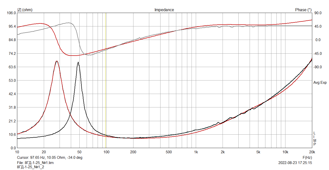

Измерил в ящике динамик №1
Fs = 27.78 Hz
Re = 7.29 ohm[dc]
Le = 481.68 uH
L2 = 982.67 uH
R2 = 21.94 ohm
Qt = 0.37
Qes = 0.41
Qms = 3.46
Mms = 49.28 grams
Rms = 2.495632 kg/s
Cms = 0.665949 mm/N
Vas = 112.21 liters
Sd= 346.36 cm^2
Bl = 12.312900 Tm
ETA = 0.56 %
Lp(2.83V/1m) = 89.99 dB
Closed Box Method:
Box volume = 57.00 liters
Diameter= 21.00 cm
Динамики сделаны в один день. Разброс параметров на лице.
Jbl ss рекомендует для №2 ФИ под 100 литров с настройкой около 26Гц.
Оптимальный ЗЯ обещает от 50Гц. Оно нам не надо.
Ещё пару штук принесу, буду пару подбирать, если получится.
Есть пидозра, что присутствует незначительный перекос катушек от долгого простоя в вертикальном положении.
Отмочить колпак сразбегу не удалось, хотя клей заметно размягчается.
Возможно вместо ацетона нужно взять Р-4.
Изопреновый клей замечательно разводится и отмывается растворителем Р-4. Доступен и недорог. В хозлавке дешевле ацетона.
Долго искал замену фирменному разбавителю для клея Клейберит. Р-4 лучше всех покупных и смесей оказался.
Добротность великовата для инвертора, резонанс в ящике велик для ЗЯ . делать 100 литровую гробину из-за мифических 26 герц, бессмысленных в обычной комнате- тупик номер три.

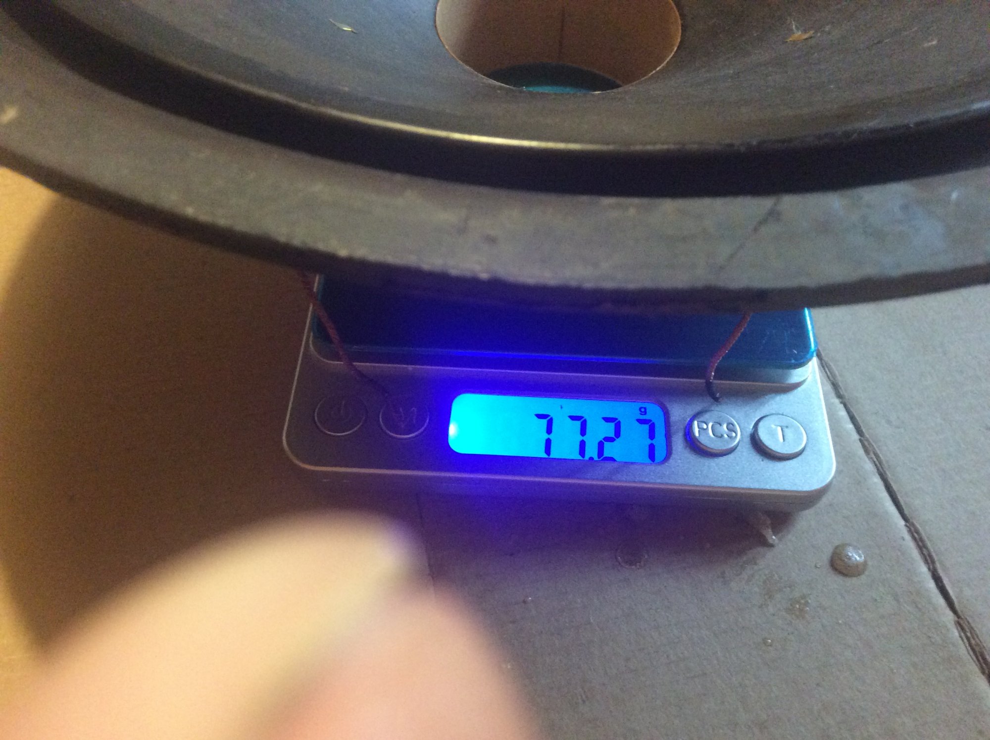

Основной вес подвижки в сборе приходится на резиновое кольцо.
Решил в перекуре подсчитать вес резинового кольца подвеса.
Объём его расчетный 45,7 см3.
С плотностью засада.
Бутилкаучук без наполнителя 0,92 г/см3
Резины от 0,9 до 1,2 г/см3
Если взять за середину ~ 1 г/см3, то кольцо весит порядка 46 г.
Подвижка без ЦШ чуть больше 30 г выходит.
Отклевать для взвешивания не хочу, заводская приклейка качественная.
