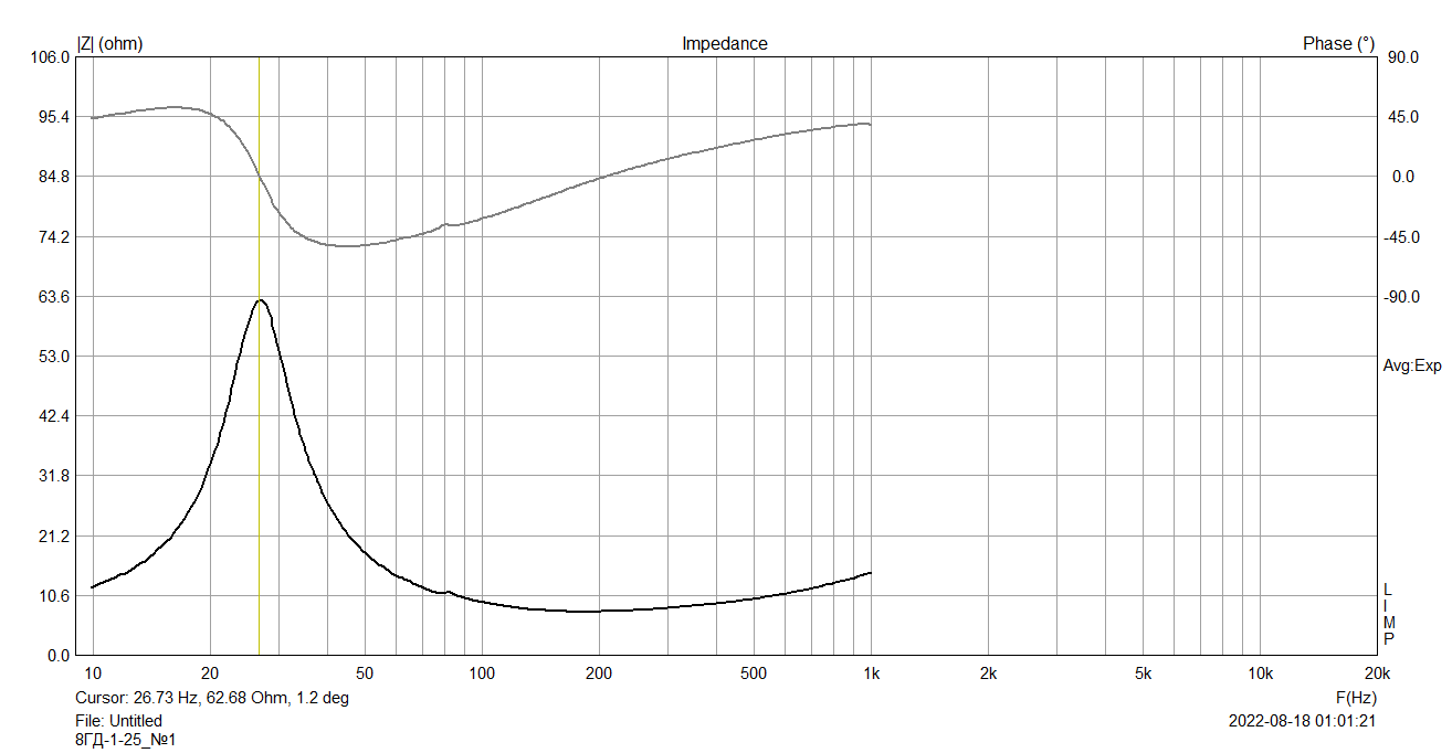

Замерил один из динамиков: 8ГД-1-25 выпуск - январь 1975г.
Loudspeaker Parameters
Fs = 26.85 Hz
Re = 7.00 ohm[dc]
Le = 1256.34 uH
L2 = 1373.64 uH
R2 = 4.44 ohm
Qt = 0.30
Qes = 0.34
Qms = 2.69
Load overlay data,
to calculate all parameters!
Взбрык на 82 Гц отчего?
5,514
2,736
128
Возможно, резонанс выводов, или отклеилось где.
Или динамик "поймал" резкий комнатный "стояк"
Дмитрий Б.
18 Янв 2022
1,823
1,501
73
Отклеенного ничего нет. Родные выводы конечно уродские, менять их нужно по-любому.
Ящичный от рождения динамик похоже просится в фазоинвертор.
Сделаю морду для ящика и буду измерять ТС.
Fs = 26.85 Hz
Re = 7.00 ohm[dc]
Le = 1256.34 uH
L2 = 1373.64 uH
R2 = 4.44 ohm
Qt = 0.30
Qes = 0.34
Qms = 2.69
Load overlay data,
Для прыщика на 82 слово взбрык сильно громкое слово
