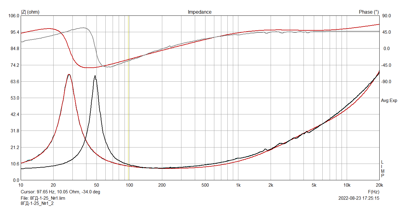

На этих частотах этот динамик просто обязан быть в чисто поршневом режиме, без всяких видимых взбрыков на линии импеданса. Очень вероятно, что в той точке прописался и резкий взбрык искажений.
Включу генератор, буду искать эту бяку наощупь.

Сколотил ящик для измерений.
8ГД-1-25 №2
Loudspeaker Parameters
Fs = 30.47 Hz
Re = 7.00 ohm[dc]
Le = 483.20 uH
L2 = 829.67 uH
R2 = 21.32 ohm
Qt = 0.42
Qes = 0.48
Qms = 3.48
Mms = 45.42 grams
Rms = 2.509420 kg/s
Cms = 0.600760 mm/N
Vas = 101.22 liters
Sd= 346.36 cm^2
Bl = 11.260969 Tm
ETA = 0.57 %
Lp(2.83V/1m) = 90.27 dB
Closed Box Method:
Driver mounted in baffle and in closed box
Box volume = 55.00 liters
Diameter= 21.00 cm
Измерил в ящике динамик №1

Динамики сделаны в один день. Разброс параметров на лице.
Jbl ss рекомендует для №2 ФИ под 100 литров с настройкой около 26Гц.
Оптимальный ЗЯ обещает от 50Гц. Оно нам не надо.
Ещё пару штук принесу, буду пару подбирать, если получится.

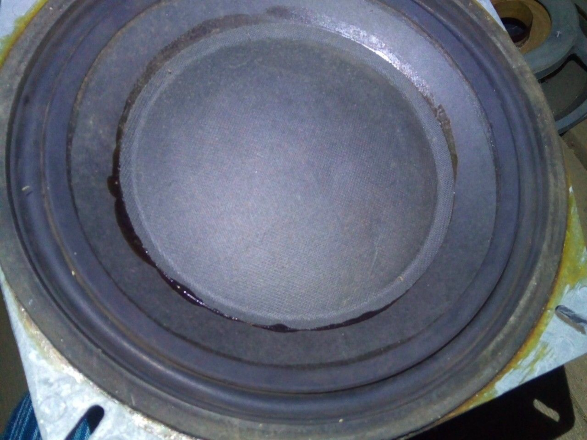

Есть пидозра, что присутствует незначительный перекос катушек от долгого простоя в вертикальном положении.
Отмочить колпак сразбегу не удалось, хотя клей заметно размягчается.
Возможно вместо ацетона нужно взять Р-4.
Легко взялся спиртом. Можно попробовать спирт/ацетон=50/50. Вообще отечественные (советские ) динамики разбираются достаточно легко в любой своей части. И катушки тоже.

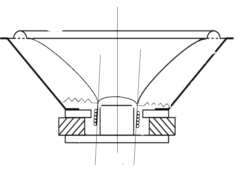

Хорошо смочите спиртом и вставьте распорки из плёнки в зазор. Высохнет, выровняется. Овальные ШП я так ровнял когда затирали. Возможно 8гд-1 надо будет смочить несколько раз, там слой клея толще.

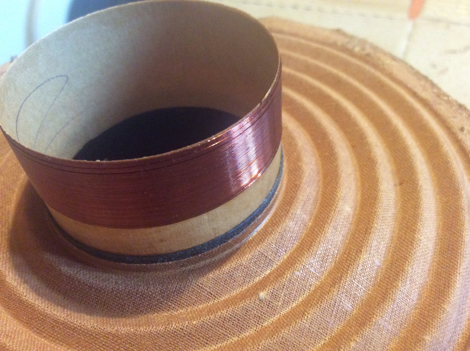

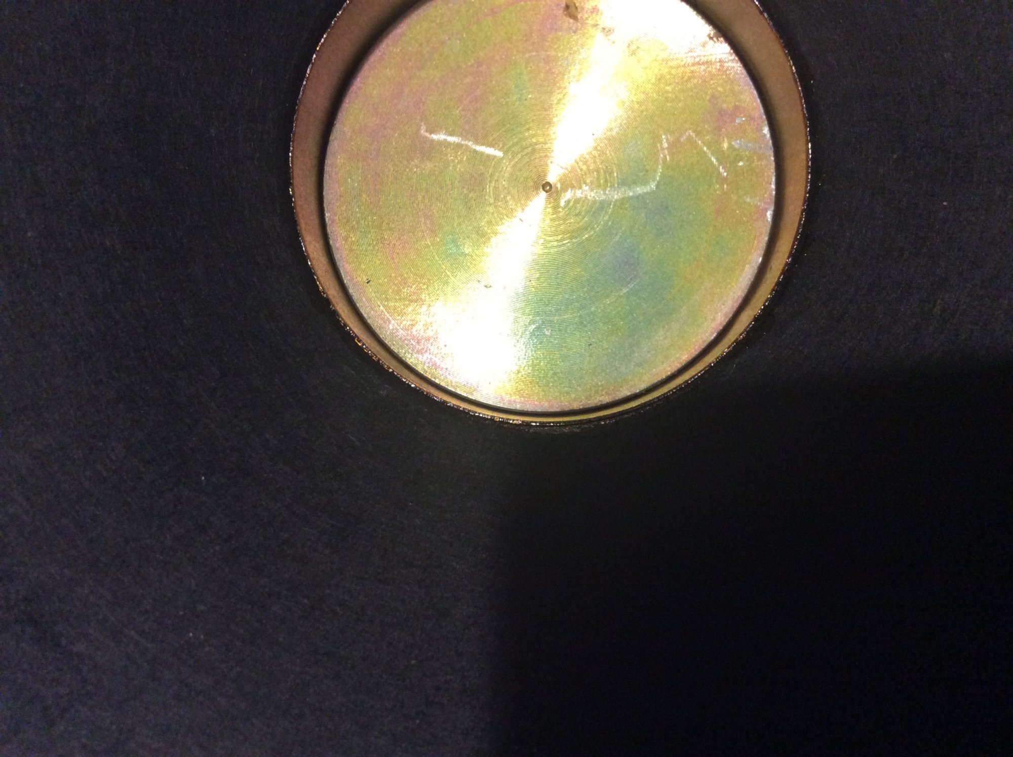

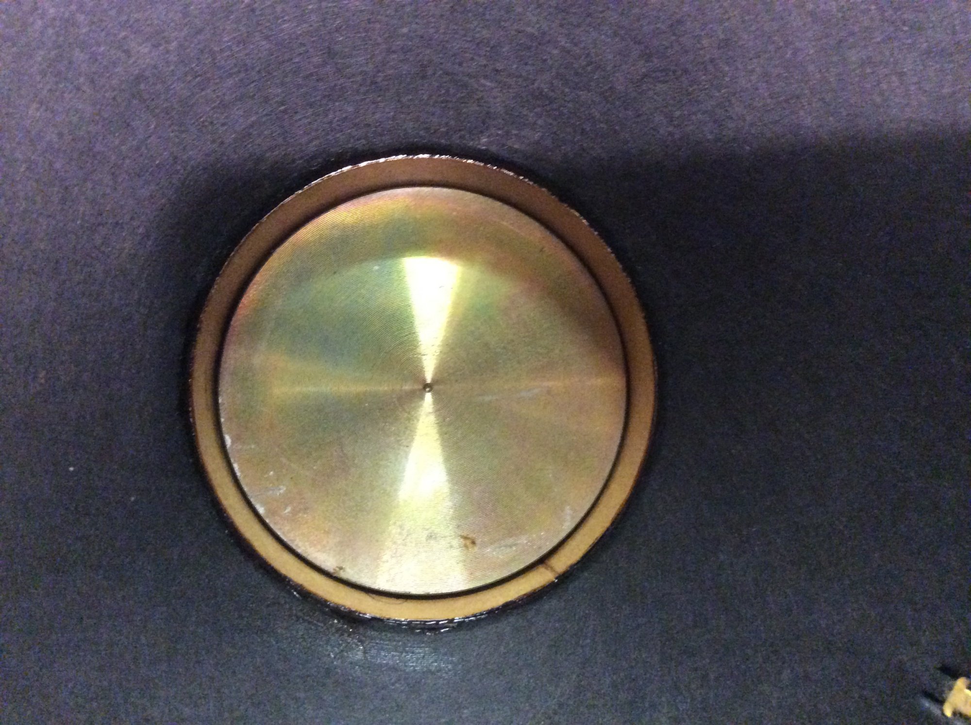

С грехом пополам колпак отклеил не повредив наглухо. Такой клеевой валик размягчить не просто. Перекос катушки заметен на глаз.
Буду разбирать полностью с целью проверить положение керна и равномерность зазора, ну и на весы для статистики.

С динамиком №1 все неплохо получается

Не понял, у Вас же есть съёмная магнитная цепь, зачем курочить диффузор?
Дмитрий Б.
18 Янв 2022
2,872
2,143
96
Какая связь между перекошенной подвижкой и съемной магнитной цепью? Если ее, цепь, снять, то все само выправиться?
Колонки с динамиками много лет стояли без работы. ЦШ просела и случился перекос всей подвижки.

Какая связь между перекошенной подвижкой и съемной магнитной цепью? Если ее, цепь, снять, то все само выправится?
Можно просто ослабить болты и подвинуть магнит.
Насколько просела ЦШ?
А если ещё и эллипс каркаса катушки?
Нееее. Ремонт так ремонт. Вскрытие, ревизия, устранение неисправностей, сборка. Ну и всё остальное, что следует за этим.

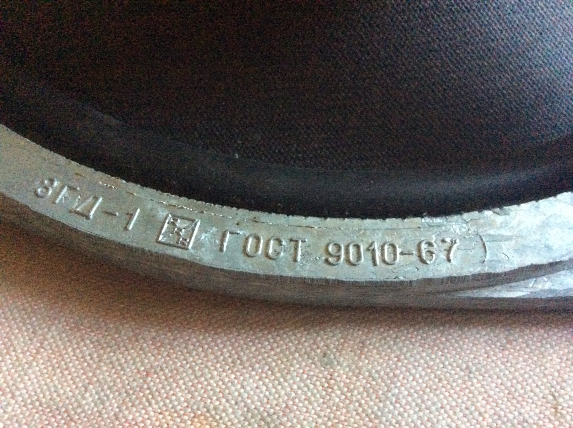

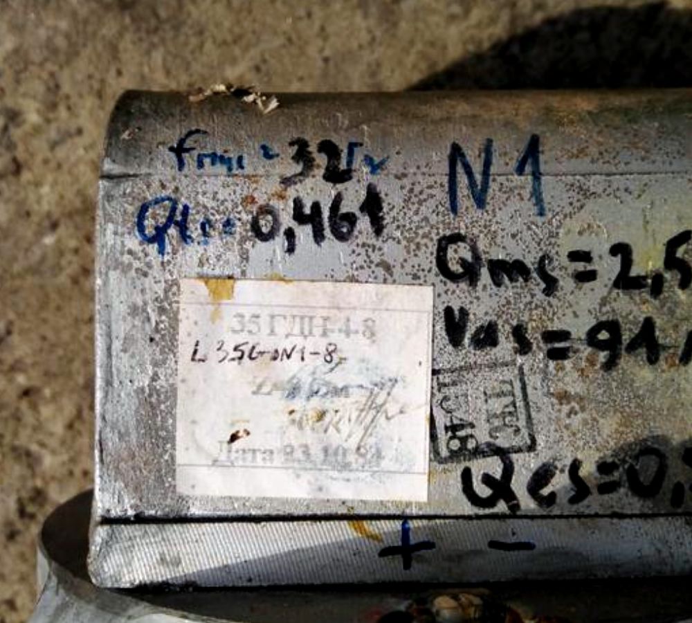

Прислали на сайт фото с наклейкой 35ГДН-4-8. Может такое быть?

35ГДН это видимо уже по новому ГОСТу.

Насколько знаю, то не было у даных ГГ нового ГОСТа.
30гд-2 = 75гдн-1 это да
Чей-то криворуких колхоз. Напечатать бумажку на принтере и наклеить на МС, много мозгов не нужно. Зато продать более мощный динамик всегда можно дороже. Хитрож..пых барыг хватает.
На наклейке нет ни логотипа, ни названия производителя.
В конце 80-х могло быть все, что угодно.
Напечатано 35гдн-4-8
Ручкой написано L35GDN1-8
На моих отлито вот это:

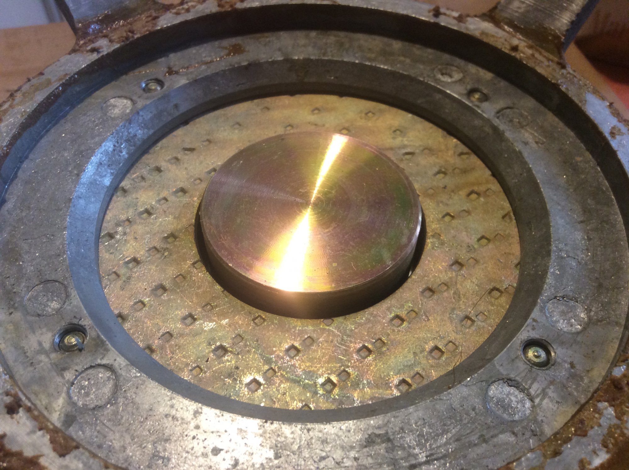

Разобрал второй.

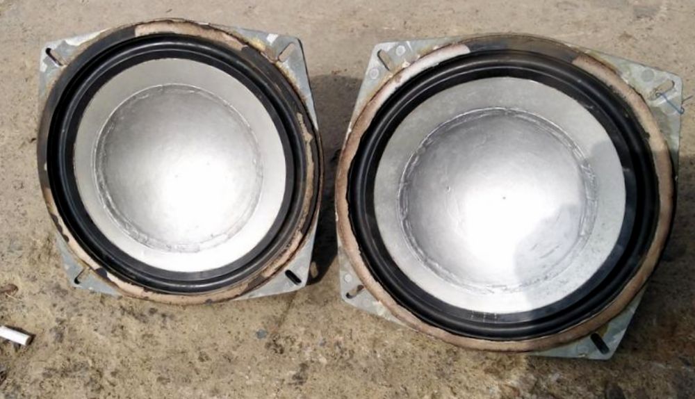

Самый простой способ для 8ГД1-25.
Ставим на магнит. Проливаем АЦЕТОНОМ ямку в колпаке. Хорошо проливаем. Накрываем пищевой пленкой и прижимаем ее кистью.
Повторяем минут через 20.
Колпак отделяется сам. Подвес снимается легко с небольшим количеством ацетона. ЦШ труднее. Мешает толстый бортик из клея.
ЦШ просевшая, скорее всего в утиль.
Колпак такой не купить.
Намотка катушки паршивая
943AA45B-521C-41D0-855B-A8AAA5ED3A81.jpeg 8517B043-B893-4227-A32D-F3ADDEF021E6.jpeg

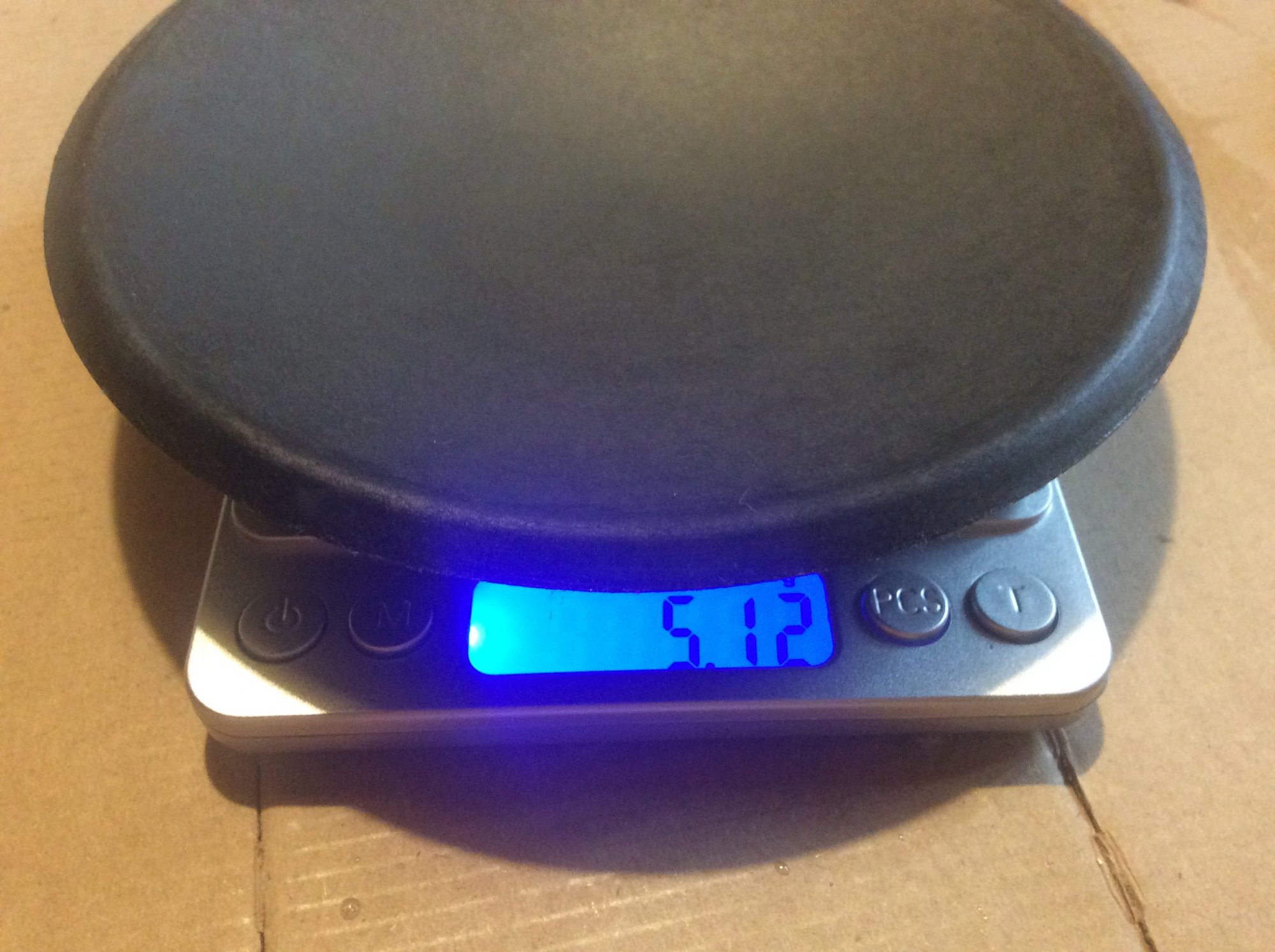

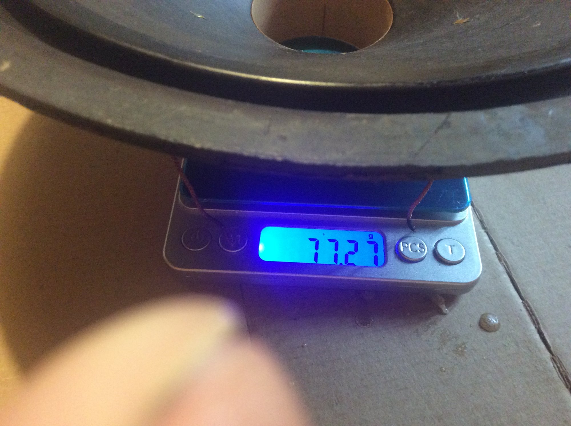

Основной вес подвижки в сборе приходится на резиновое кольцо.

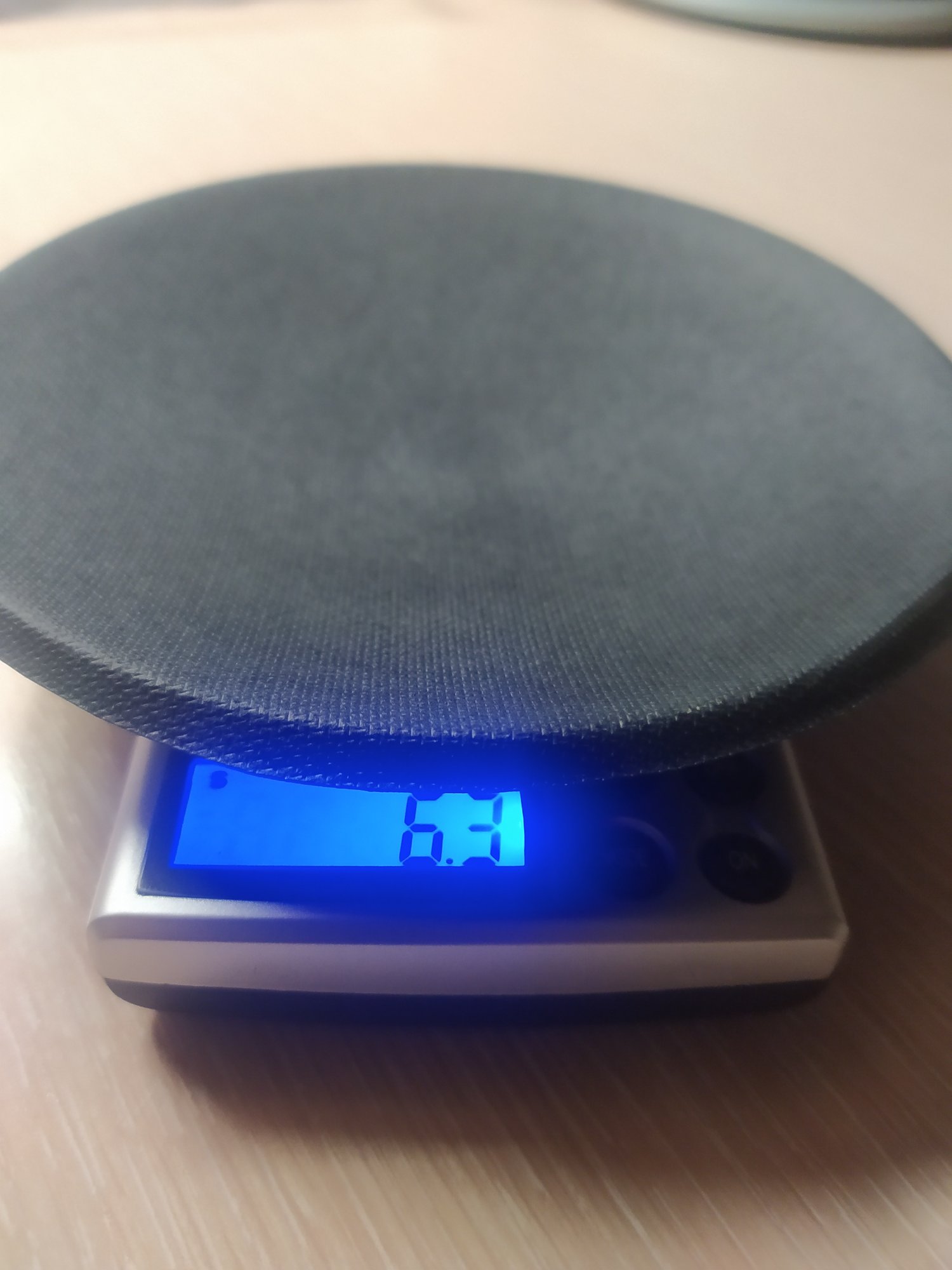

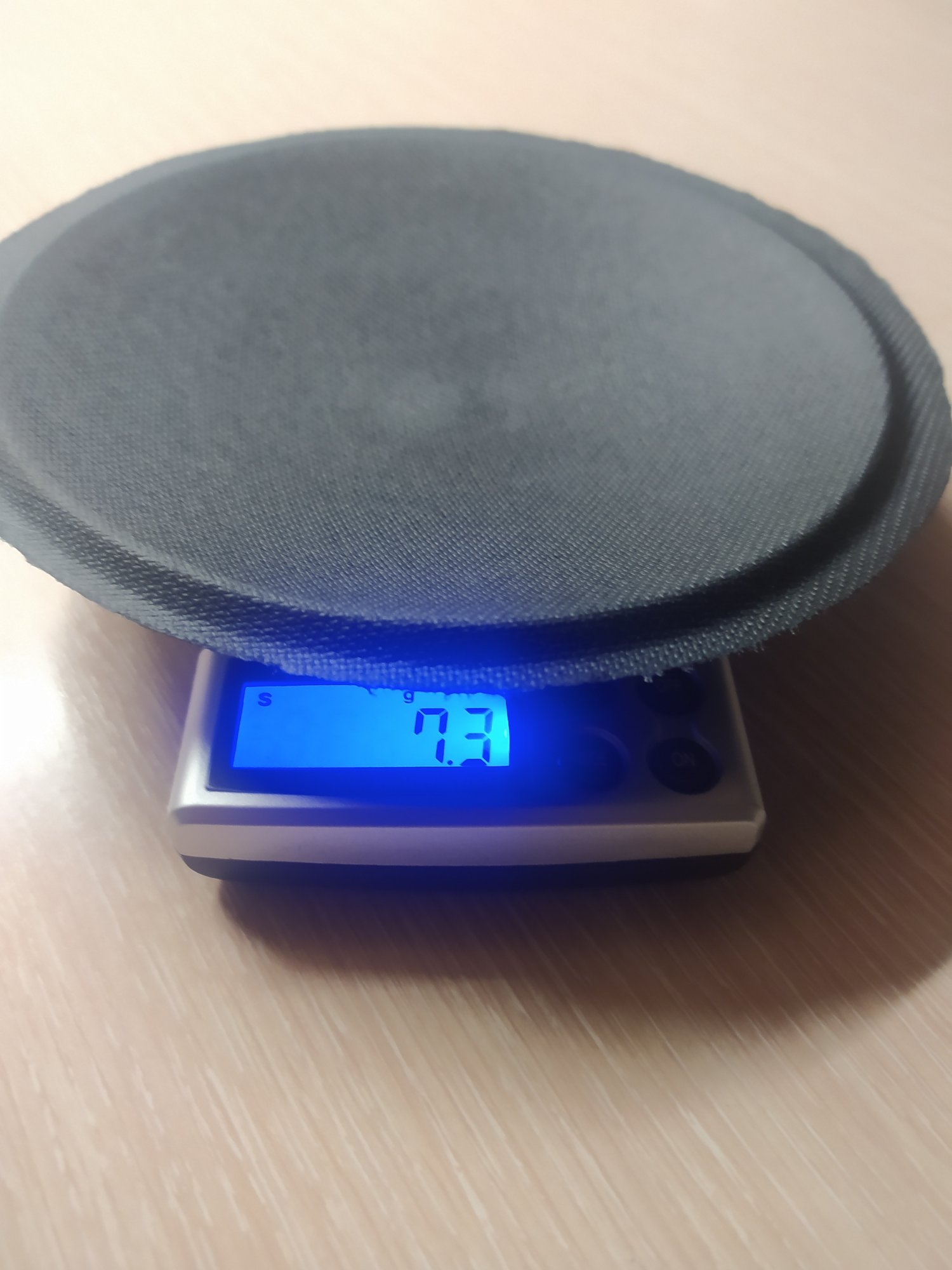

Для тех кто в танке специально положил колпак на весы.
24 Мар 2022
675
232
24
Беларусь
Минск
Диффузоровский колпачёк, обрезанный по контуру весит 6,5 гр, с учётом суммарной массы подвижки разница в 1,5 грамма - слону дробина.

Для тех кто на бронепоезде я написал, 8 грамм (на самом деле меньше) весит не обрезанный колпак, обрезанный весит в районе 6,5.
Для дигиталов, фактическое подтверждение ниже
