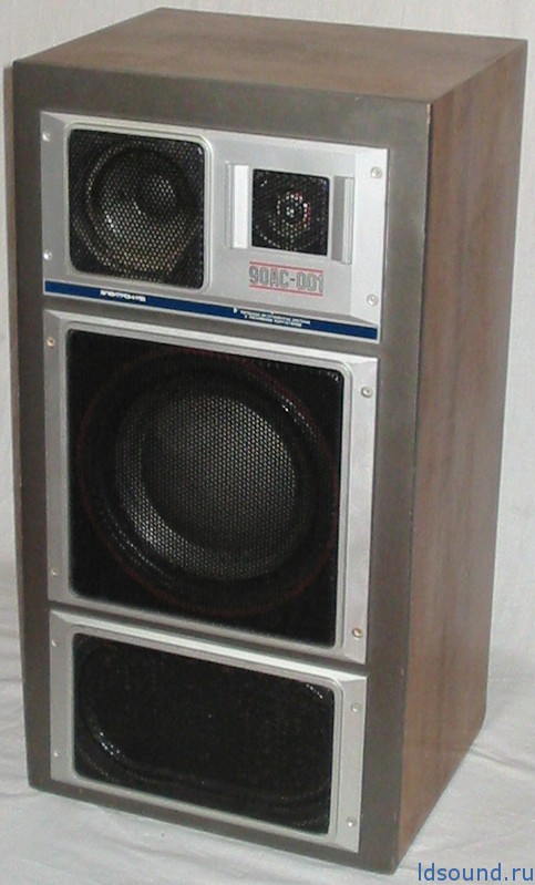

Доброго времени всем.
Так случилось, что приобрел 90 АС-001 в состоянии хлам, за мало денег.
В данный момент, произвожду работы по восстановлению корпусов АС.
odsXqZD3kibA-l_piwYJLsOPKAYin5ORlQiqmUcFxUleYSLiI1imOwdsu4HVwH6TG68QU5vYASVHcMYFInJEhxeh.jpg
-zlMl4-Y5lG8L9UHl3OpH5xO7vEmDvOFA5uYYP8o4Kl9XzWGclm7U0uaDzRomj6c5Vfy91yFQtiC6Wjem_EGEq_h.jpg
Состояние АС на фото. Акустика комплектная, все динамики и весь декор есть в наличии. Динамиков даже с избытком оказалось. Всё в отдельной коробке. На фото не попало.
PdbnyBTd0DwuFUrJGR1RPPNpkYRlHa7hrDCgkeZ_Ctjid4548ECIeft4Rv57j0tXVFzZchSwV49f8SfpJF4V0PnB.jpg
Подробно процесс работы не фиксировал, только урывками, т.к. делалась все авральными темпами очень быстро.
Распухшие углы были пропитаны полиэфирной смолой, родной шпон частично снят. Геометрия корпусов была восстановлена двухкомпонентной автомобильной шпаклевкой.

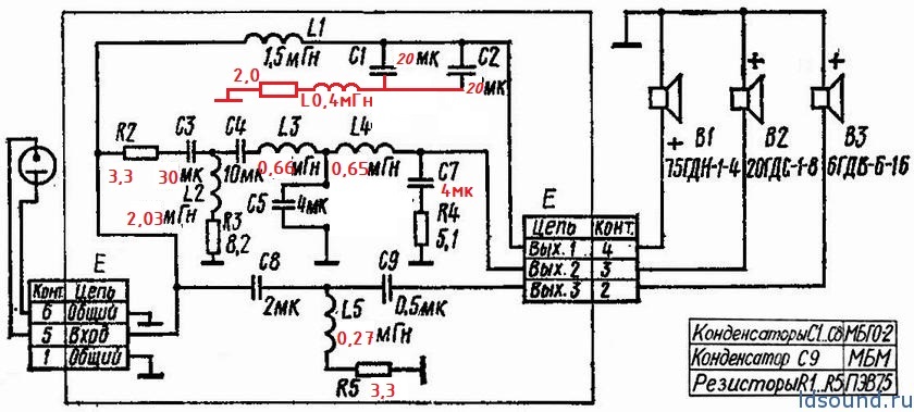

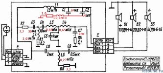

Собственно суть вопроса: Изучив темы и статьи по данным АС - выяснилась проблема несовершенности фильтров данной акустики.
Вопрос по статье Маркова Николая. Ссылка: 35AC-015 и 90АС-001 – анализ фильтров в Multisim
В роли СЧ динамика будет использоваться рама и МС от родного 20 ГДС-1C-8, но подвижная система в этой раме будет установлена аналогичная 30 ГДС-1-8 (на питерских новодельных комплектующих). Также для СЧ динамика внутри корпуса будет установлен отдельный кабинет из фанеры, вместо родных пластиковых стаканов. С оклейкой звукопоглотителем стенок оного.
Есть ли смысл снижать порядок фильтра и применять ПАС(надо ли с такой подвижкой?) для СЧ звена. (По второму варианту для 90 АС-001 из статьи указанной выше)
Или все таки ограничиться минимальной доработкой фильтра по первому варианту из статьи?

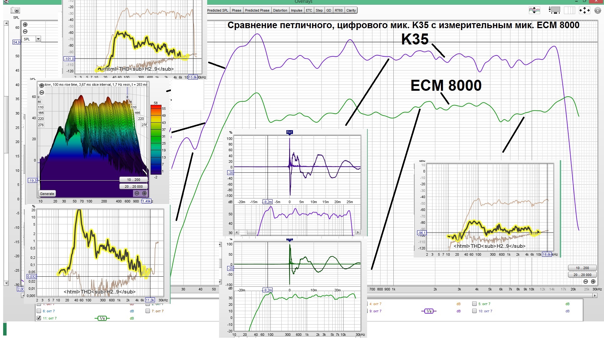

Увы, лучший выход здесь будет - микрофон.
Поглядываю в сторону бюджетного измерительного микрофона. Импеданс мерить могу, а вот АЧХ нет. Есть на авито какой-то китайский с юсб звуковухой в комплекте, якобы откалиброван и т.д. в комплекте калиборовчный файл. Человек видимо занимается продажей оных. У меня есть звуковуха Behringer UMC22. Вот думаю, чего бы отдельно прикупить к своей карте - типа ECM8000 но к ним нет калибровочных файлов...
Дело даже не в микрофоне. Годится любой капсюль.
Дело в программе и умении пользоваться.
Толку от самого дорогого хирургического ножа в руках студента будет немного. Нужна практика.
Ссылка есть?
Поначалу они и не нужны.

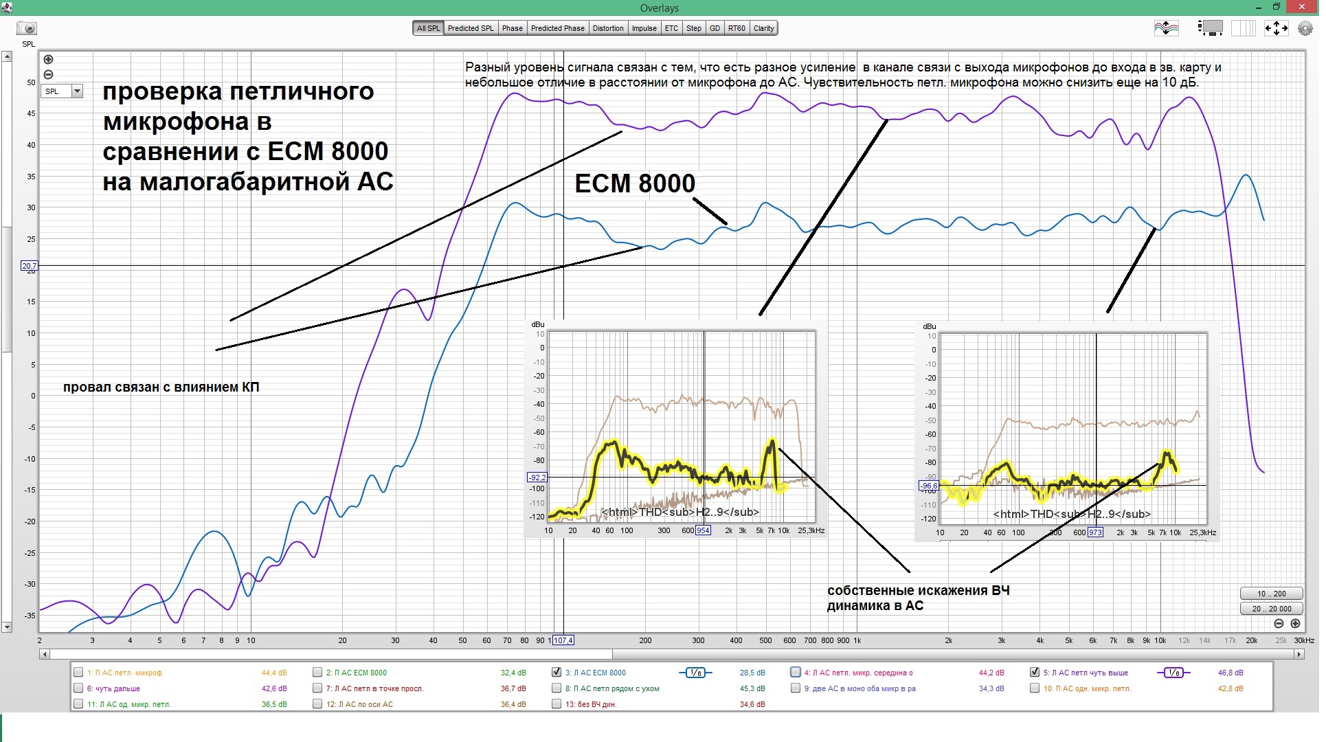

  • проверка петличного микрофона в сравнении с ECM 8000 на малогабаритной АС.jpg
    700.5 KB · Просмотры: 39
    159.3 KB · Просмотры: 41

Подход очень хороший и правильный! В вашем случае я бы оставил заводской фильтр и динамики. Замену на подвижку 30гдс одобряю, но она будет оправдана в случае измерений микрофоном.
Спасибо, разве статью по изменению фильтра просчитанного в Multisim нельзя использовать за отправную точку?
Не пойму какое отношение статья имеет к вашему проекту.
Таки в статье в целом описана проблема с фильтрами данных ас, приведена их АЧХ. Далее, тем же мотивом(как в статье) с учетом подвижки 30гдс, и новых куполов ВЧ, откорректировать фильтры(буду пробовать в замер АЧХ). О микрофоне уже прилично задумался. АЧХ буду пробовать мерить, деваться некуда!)

Отличная статья как практически всё что делает Николай Марков.
Но есть существенные оговорки: самих АС на тот момент у него в руках не было, поэтому приходилось считать по чужим приблизительным данным.
Поэтому думаю что можно сделать его фильтр "для ленивых", а дальше будет корректировка по тому что реально получится.
Для этого надо будет сделать измерения каждого динамика по отдельности со своими новыми фильтрами, для начала по оси каждого динамика, ну пусть с расстояния 70...80 см и АЧХ всей АС с фильтрами по оси пищалки с того же расстояния.
А затем попросить Николая совет - что надо подправить.
Всё это не зависит от возни с пассивным излучателем.
Ну а дальше измерить по рекомендации Маркова - как он посчитает. Уверен, что Вы не пожалеете и получите хороший результат быстро.
Но для этого нужны измерения именно имеющихся динамиков и надо получать достоверные результаты.
На этом этапе плату с фильтрами лучше держать снаружи, на корпусе, выведя её проводами из корпуса. Так будет на порядок проще и быстрее перепаивать.

Доброго времени всем, работа идет по маленьку. Мало времени получается выделять. Динамики собраны. Замерены импедансы, и были пробы по замеру ачх. Ящики готовы по внешнему виду, вклеены кабинеты из МДФ 12мм в корпуса для сч. Сейчас добрался до фильтров. И схема их, как оказывается, отличается от заводской(все пайки под краской, никто не вмешивался). Отличаются как номиналы, так и схема включения. Попробую сегодня зарисовать и опубликовать_hm_
Так и так, проштудировал фильтр, замерил номиналы деталей. Проверил схему. Вот что получилось. Ув. Марков Николай, взгляните.
Индуктивность последовательно с конденсаторами и резистором на НЧ(0,4Мгн) намотана тонким проводом и имеет сопротивление 8Ом 0,8Ом
Катушка 0,4 мГн в НЧ цепи? Она же режет низкие частоты.
Она в составе режектора на НЧ динамик.
Такие динамики нередко взбрыкивают паразитными резонансами вблизи верхней границы своего диапазона. Вот завод и захотел их успокоить.
А так фильтр по сложности напоминает ЗЯ на том же наборе динамиков от S-90 по названием Кливер.
Забыл номер этой АС.
Да, схема включения такая, выше отредактировал ещё, указал её сопротивление. Тонким проводом намотана.
