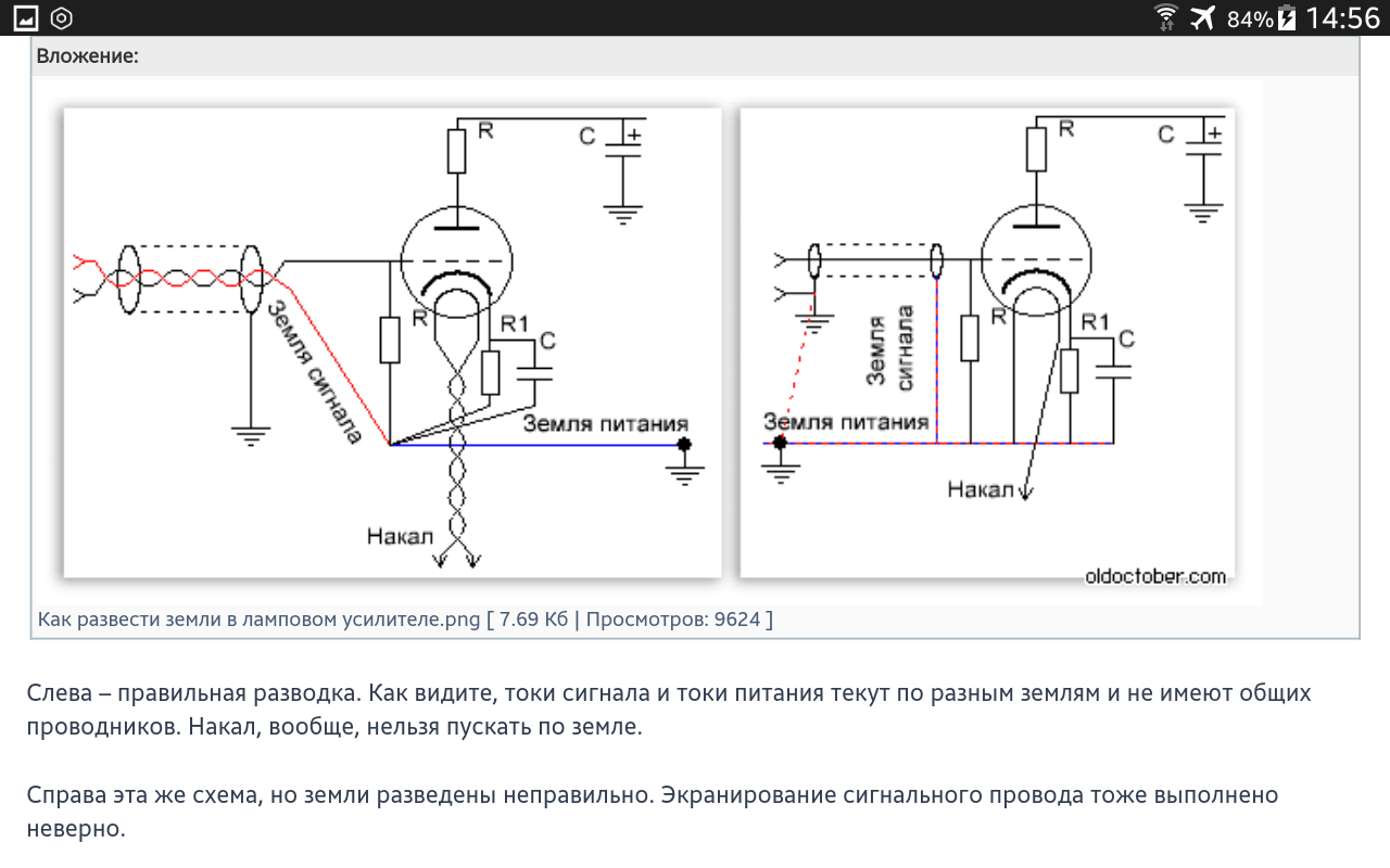

Просто 6SN7, накал переменкой, ср. точка на земле. Я бы так применил.

Это что вчера говорил: Тогда выпр. на 4-х Д302-305, 10.000мкф-Rф-10.000мкф
Для 6SN7 хватит Шоттки на 1а, конденсаторов 3300-4700мкф. Резистор ~2-2,4 ома, подобрать. Он дает по времени небольшую задержку для плавного вкл. лампы.
Сейчас подсчитал, мост на 1N5817 - 3300 мкФ 16 В - 1,37 Ом 1 Вт - 3300 мкФ 10 В, это для тора 6,3В 1А + 235В 0,035А
:) Понял! C-R-C фильтр! Это я их практикую) Вот мосты как-то не ставлю - когда-то кто-то отсоветовал. Диодов имеется разных по горстке - в цап ставил ультрафасты BYV26, покупаю обычно с тройным - четверным запасом. Сейчас посмотрел - her208 в пакетике подписанном 12 штучек, шотки вишаевские где-то есть. Для ламп говорят германиевые лучше ставить.

Вопрос такой - собрал я БП на одной ПП. С одного 240 вольт, с другого 6.3. У каждого своя земля. Где, как она должна соединяться - по дороге), на корпусе, напрямую, через сопротивление...?
Минусовой провод питания тянем к минусовому выводу питающего конденсатора на выходе фильтра -стабилизатора. А накал землить можно , где вам удобнее. Обычно рядом с панелькой, парой резючков на лепесток.
шо значит- плюса и минуса накала? Он у вас постоянный? У меня переменный, 6, 3 в и пара резюков.
Ежели постоянный ток, то симметрирование не нужно. Просто соединить один вывод с землей.
100-200 ом, и среднюю точку на землю. И переменкой, я бы сделал.

Я вроде и хотел переменкой, но тут вроде были советы насчет выпрямленного. Сделал постоянный C-R-C. Переменный всегда можно кинуть, с двумя сопротивлениями.
Если делать как положено, как на рис, например, многие лампы не фонят, просто есть микрофонящие, но это заметно в корректорах с сигналом единицы мВ. А здесь все просто, не надо диодов, фильтров и т.п.
Да вот, на предыдущей странице разговор был, что постоянка не повредит - я и сделал. Соединю все земли в одной точке. Тока лампочку еще не заказывал - с деньжатами туговато пока)
