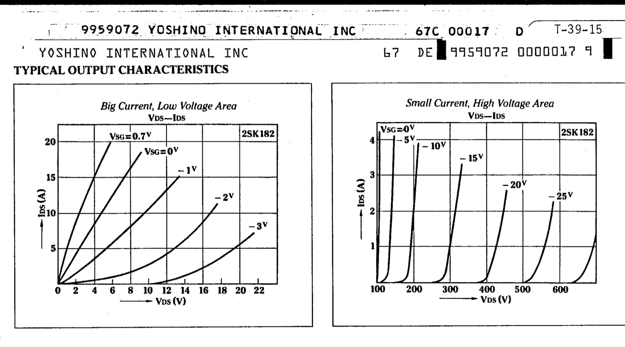

Вроде в Союзе были транзисторы с триодными ВАХ. Но не знаю были ли среди них маломощные.
Маломощных не было. По крайней мере живьем никогда не видел. СИТы не просты в применении.
тут такое дело. Если с ламповым драйвером данная схема очень близка по звучанию к триодному однотакту на лампах, то как оно там сложится с транзисторным предом, я не скажу. Точнее, радости не выражу. Перепробовал кучу всяких триодов, успокоился на 6SN7 , баланс у неё наилучший. Без подвизгивания. Поэтому затевать новый виток выслушивания преда на транзисторах- увольте.
ПС. А уж кивать по поводу всяких предложений с транзисторами, полевыми и биполярными, СИТами, от Пасса или Орлова - это вряд ли. Будет звук, другой, но чужой.
Транзисторы не с изолированным затвором, а с P-N переходом. По ряду параметров они ближе к лампам, чем к биполярным транзисторам.
Усиление у них небольшое, но нам большое и не нужно.
Но это в теории, а что получится на практике - неизвестно.
Проще и почти с гарантированным результатом - опробованное ламповое. Легче питание соорудить, чем заниматься разработками с непредсказуемым результатом.

Кроме PN перехода, у СИТов реализован триод внутри кристалла кремния, выполнена сетка , как в лампе, ВАХи чисто триодные. И делали на этих транзисторах однотактники , отзывы хорошие.
Отзывы о звуке 6С8С самые радостные, хвалят эту рогатую Дюймовочку . И судя по конструкции, она ничуть не хуже крутого Филипса 6SN7
Извините Александр! ОписАлся. 6н8с. Просто боялся, что что-нибудь не так напаял. Голова дурная была и не был уверен в сделанном. Сегодня воткнул 6SN7, тихо включил музычку и ушел на кухню, яичницу жарить). Пока то да сё, пол часа прошло, сделал погромче - звук супер! Потом включил проигрыватель, и понял, что мой ЦАП все-таки надо немного доработать. Собирался еще зимой, да потом отложил на неопределенное время. Ну и, само собой, корректор на лампочках надо собирать, но ближе к зиме. Спасибо за классный усилитель!
Где-то есть работа со схемой на СИТат, измерениями и отзывами?
Есть, не у меня." Ребята рассказывали". А СИТы от японского радара лежат, ждут продолжения темы. Немного осталось доделать.
Судя по графикам, прибор держит больше 500 Вт? Наверное, кратковременно, пару секунд. С виду линейность меньше, чем у хорошей лампы. Светит ООС глубиной единицы раз.

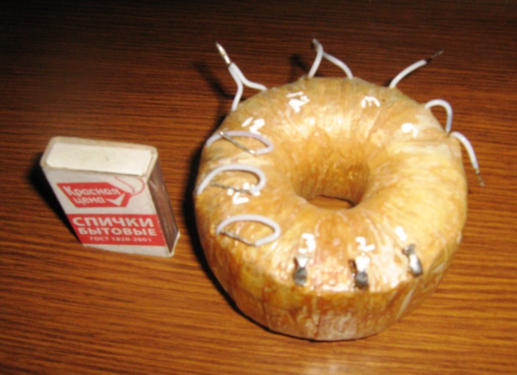

Мой поклон дяденьке Василию за пару роскошных трансов, взамен упаленного анодно-накального тора , зудевшего, фонившего и в итоге сгоревшего по причине чудовищной намотки от халтурщиков . Одной известной фирмы.
ПС. дяденька Василий Картович, получающий со всех краев страны добрые слова за качество своей продукции, думаю, имеет право на очень резкие слова в адрес явной халтуры.
Не. 2А3 тут сильно не в полную мощь. 330 в да на 45 мА .ватт 15 на аноде плюс накал 6, 3 ватта. Двадцать ватт на канал.Драйвер-семечки.
С работы осталось три шт, 2005г мотали мощностью на 160вт круглосуточной работы
Первичка 0-220в-380в
Вторичка 24в, 12в, 12в, 6в, 6в, каждая 2 ампера
Можно даже обмотку на 380в включить на 220в, супернизкий ток хх... но все равно он и так безшумный, даже 1-2 подано 250в, или 240в+10в

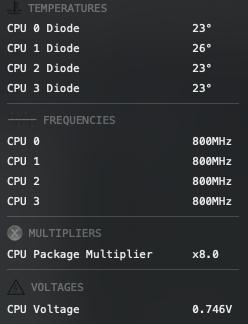

Раз в год-два делаю профилактику конторским и домашним кампутерам. Сегодня вечером-ночером занялся серверочком и воркстейшенами ("продувка", чистка, тенрмоинтерфейс, "должно всё блестеть"). Серверок: Xeon L5430, Workstation's: i5-4590, i7-4770S. Прежде на КТП в "покое" TºC (последовательно): 42, 50, 47. Намазюкал все кулеры ID-TG05 (что было в тумбачке): Xeon -- 36ºC (max), i5-4590 -- 23-26ºC (idle), i7-4770S -- 29-33ºC (букафки букваю. В Сафари открыто 40 вкладок, +Ютуба, +всякие CAD'ы ;))
i5-4590 (idle);
i7-4770S
TºC в кибитке -- +19ºC
И это мазюка за 0,7 USD за пипку. На три камня хватило.
