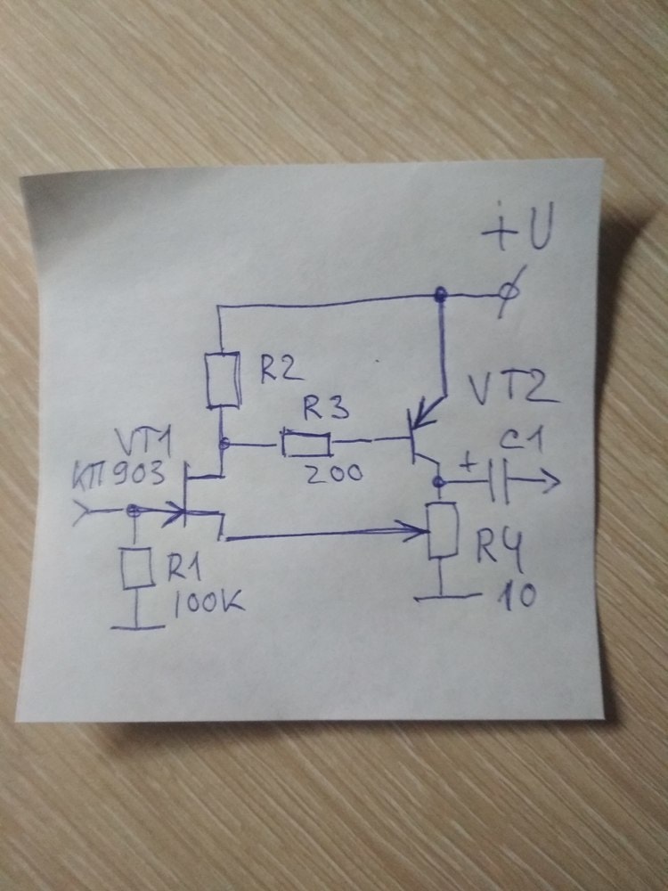

Александр, не гоже на всякое ... пустое сотрясание воздуха обращать внимание. Лучше продолжите развивать свою идею по поводу кп903 и мощных PNPшников (завалялась у меня пара MJ15004) и пара ППБ-50Е 10 ом - нагрузка в коллекторы и для снятия ОС. Подправьте схемку, буду очень признателен.
Понял, что в схеме не так. У латерала или пуще того -вертикала- затвор-исток от 2 до 5 вольт, а здесь 0,6 и открыто . Стоковый резистор 903-го нужен мизерный, усиление тоже падает. Просится мощный резистор в эмиттере биполяра, ома два, восстановить здоровый режим схемы.

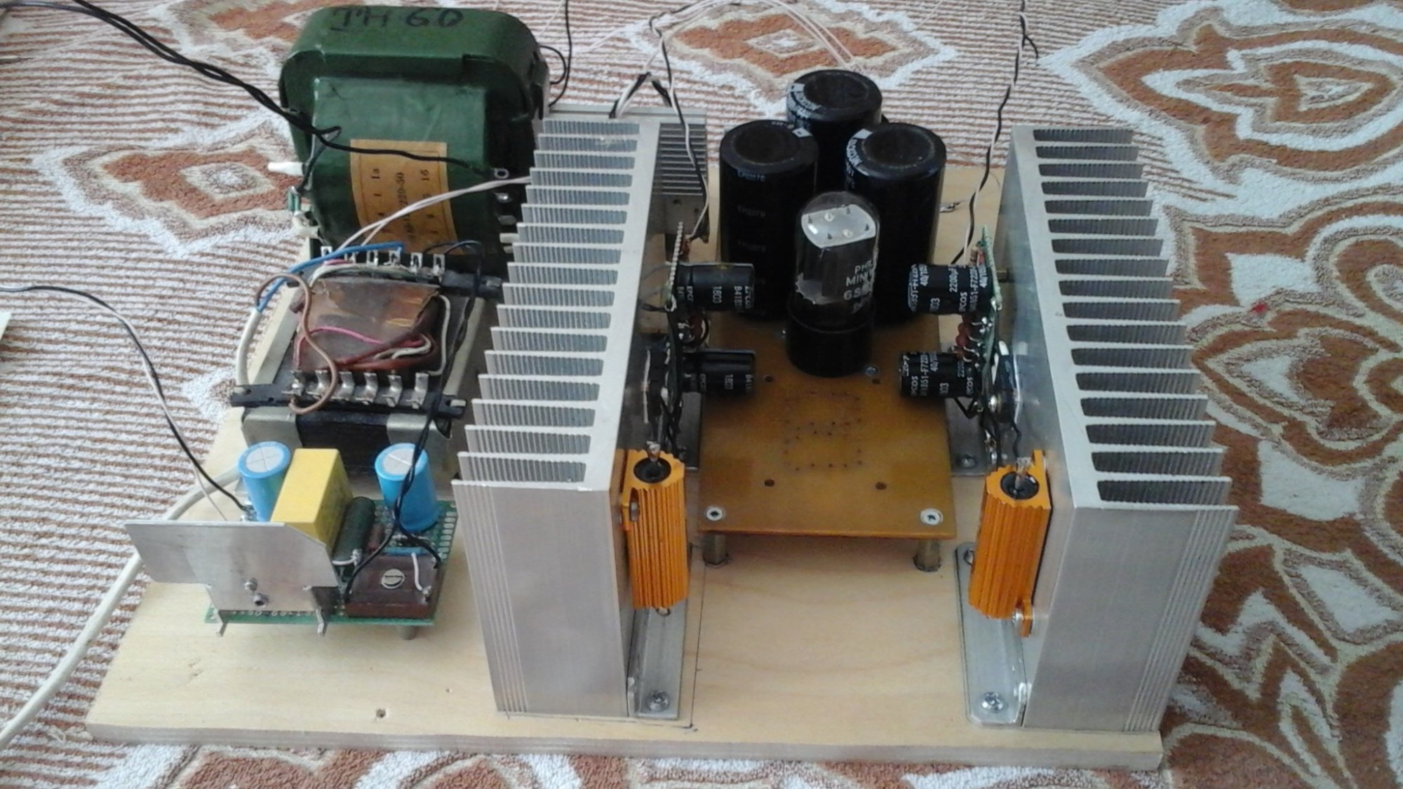

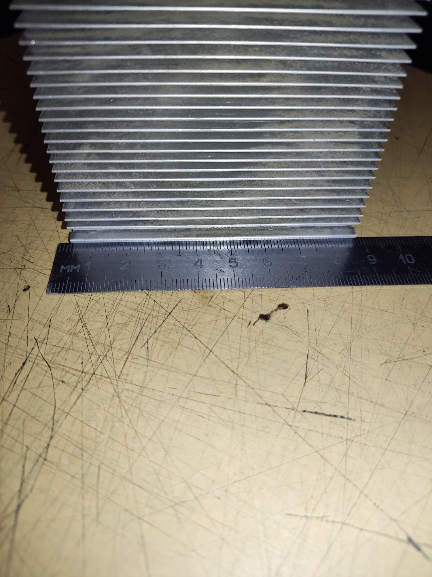

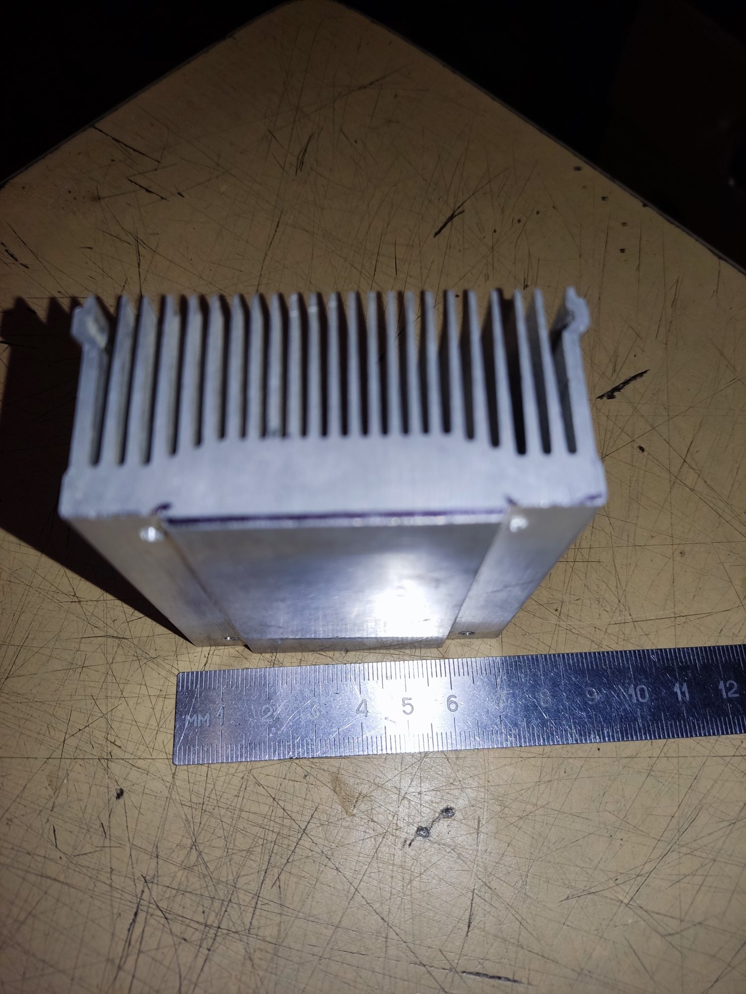

Хватит ли на 2 канала одного радиатора от старичка Пентиума? Естественно с кулером на слегка пониженых оборотах. Или всё же стоит 2 взять?
Яснее выражайтесь, ибо пентиумы разные бывали, самый первый у меня был P75, так радиатор на нём был 40х40х20 мм, так как процессор потреблял порядка 10 ватт. Надеюсь у вас не такой?

Боксовый радиатор от Нортвуда, с родным вентилятором рассеивает порядка 70 ватт, и это на нормальных оборотах.

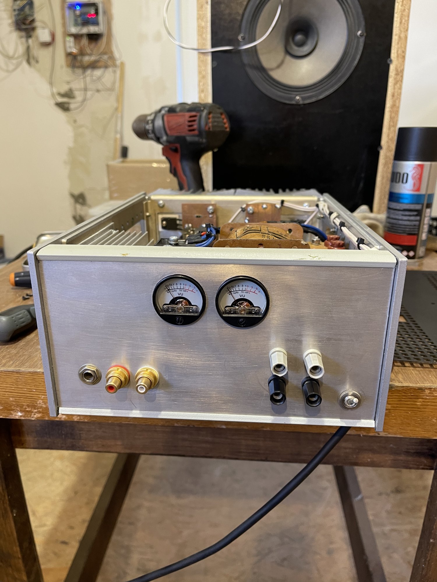

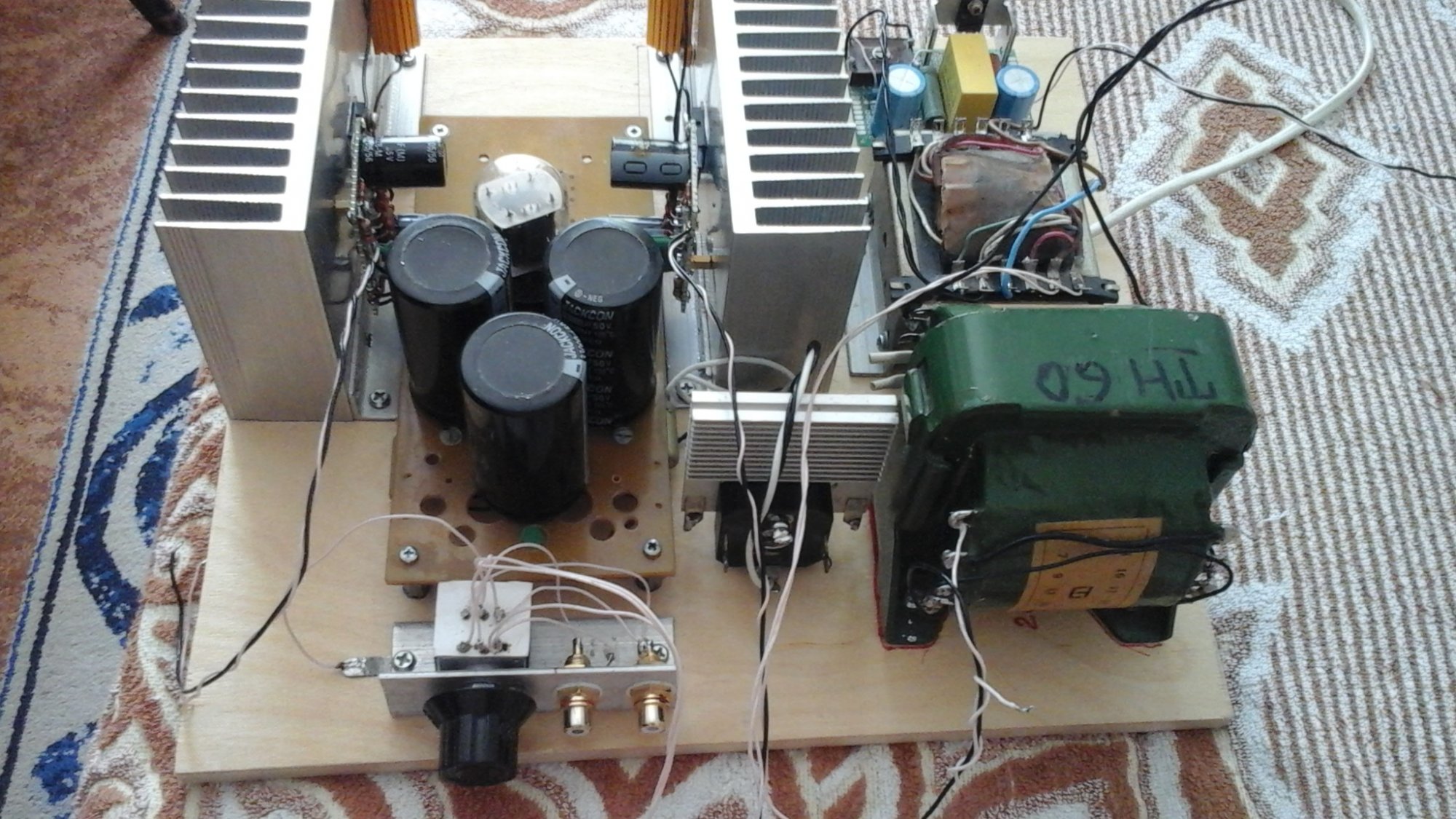

Здравствуйте. После продолжительного перерыва, решил, «по быстрому» повторить АБ1. Так сказать «гаражный» вариант. Но, думаю, после приведения в приличный вид, займёт достойное место в доме.
Александр Сергеевич как всегда на высоте, спасибо вам.
П.платы просто прорезаны дорожки ножом, все резисторы для smd монтажа, ну не хотелось отверстия сверлить. Все собирается за один обеденный перерыв. Настроилось все с пол пинка, правда режимы не те, что на схеме, но об этом уже писали. Радиаторы от ВДУ1202, кажется. Корпуса от советских приборов. Дольше всего провозился с корпусом. Пред в отдельном, аналогичном, корпусе.
Звук супер, можно сказать не особо хуже чем мой однотакт на 2а3. Кстати, после долгих экспериментов, остановился на двухкаскадном драйвере как АБ посоветовал. Сейчас однотакт переживает лёгкий апгрейд, слушаю АБ1 с удовольствием.

В последнее время все делаю на печатках, процарапанных на фольгированном текстолите. Резисторы smd ставлю, очень удобно. Взял плату донора из коробки с хламом, и почти все резисторы у тебя есть. Можно и выходные детали без отверстий припаять, а можно и отверстия просверлить. Зато настраивать очень удобно, главное приловчиться smd детальки отпаивать и припаивать.
Остался один момент, поставил индикаторы стрелочные, просто были у меня, может кто схему подключения посоветует. И ещё, вывел разъём для наушников, а вот думаю, земляной провод на ушах и разъёме общий, а на схеме средняя точка виртуальная. Можно ли их соединить? Я в замешательстве. Питание каналов отдельное, по идее не должно влиять, хотя ХЗ, температура, мозг не работает.

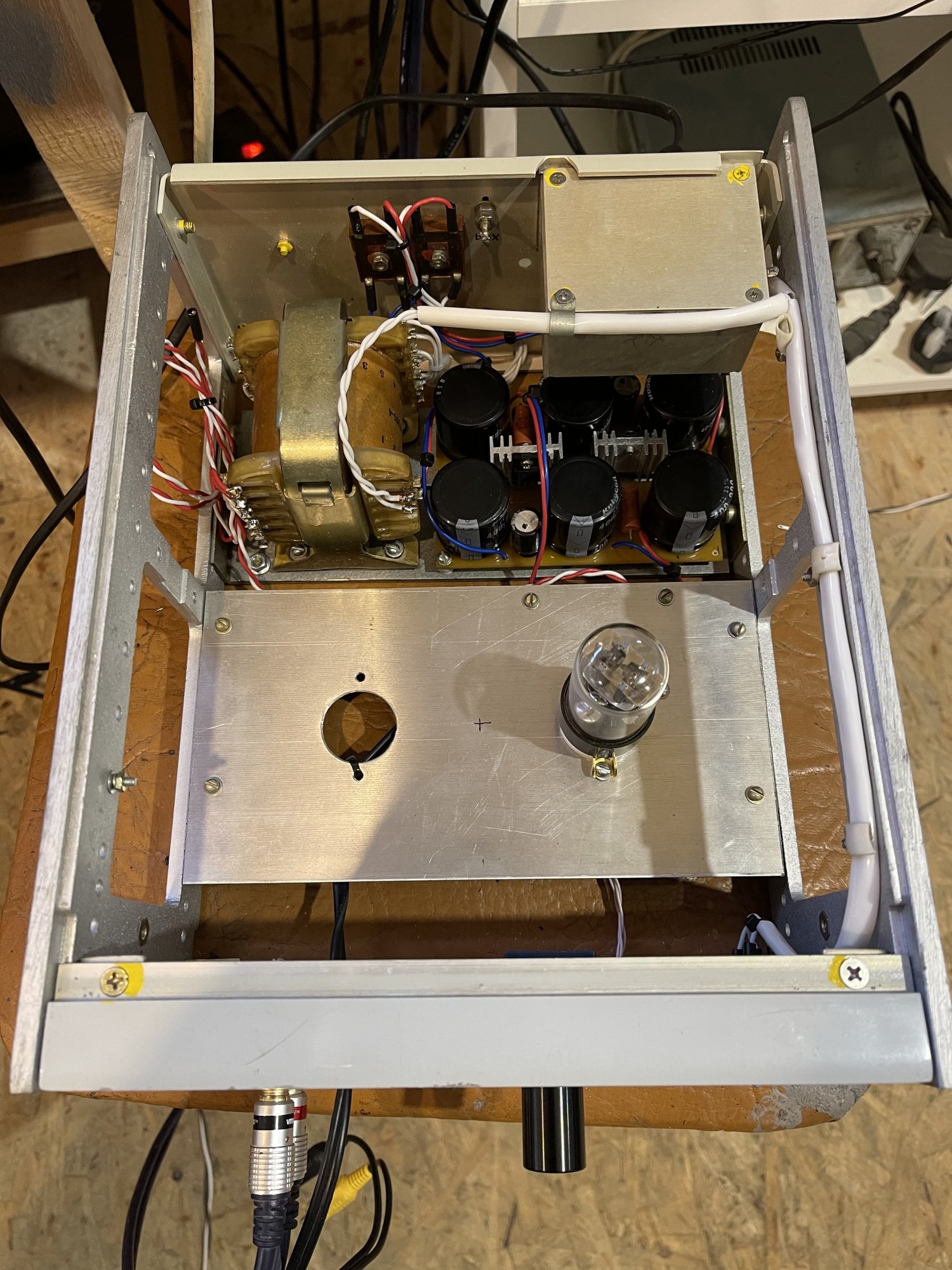

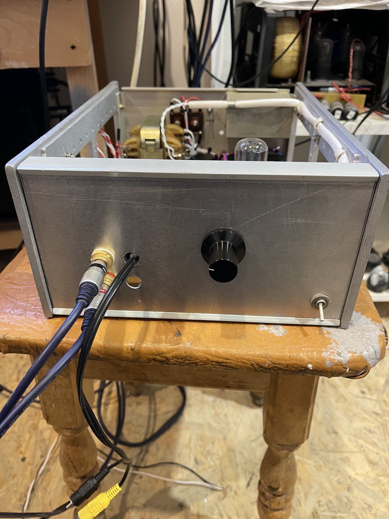

Посмотреть вложение 30847Посмотреть вложение 30848Посмотреть вложение 30849Посмотреть вложение 30850Надеюсь не ковид. Привиты все.
Вот ещё фото.
Если завтра попаду на работу, ещё печатки скину.

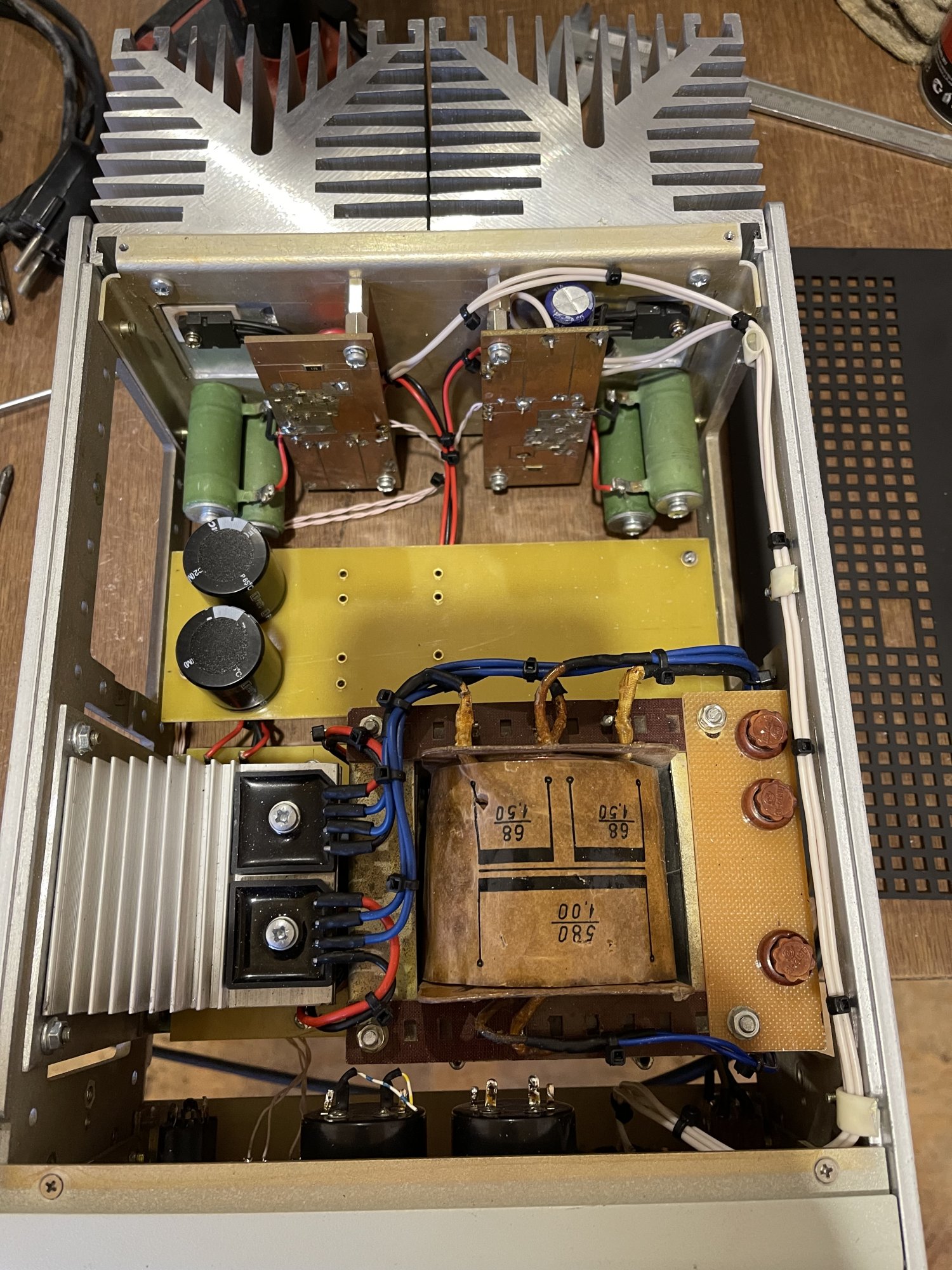

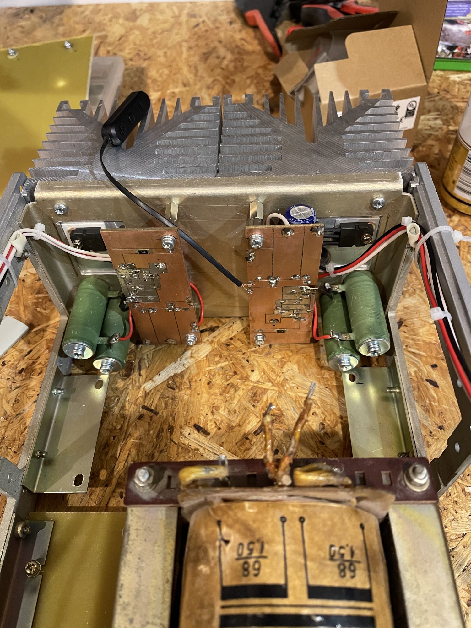

Роскошный монтаж, хоть в Космос лететь. Браво. Единственная непонятка: в схеме АБ1 полевик сидит тупо на корпусе, без прокладок. А у вас виднеется беленькая пленка под ним.

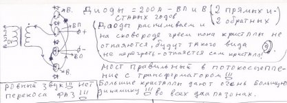

далее. По опыту возни с диодами выпрямителей, наша четверка из Д305 тянет два канала и без радиатора. Остальные диоды или мосты все кипят.
На фото: тоже был мост на радиаторе, а сейчас кусок стеклолита. на нем 4 диода и всё.
К диодам тянется тонкий проводок от стойки с лепестком, играет роль предохранителя. Две ниточки, свитые. Одной мало, перегорает при пуске. Две нормально.
ПС. Снова смотрю на фото вашей конструкции, прямо душа поет. Как всё крепко, красиво, подогнано . Мысли про самоделку не приходят в ум, настоящее заводское изделие. Супер.

Да , с прокладками ступил. По привычке поставил, нужно убрать

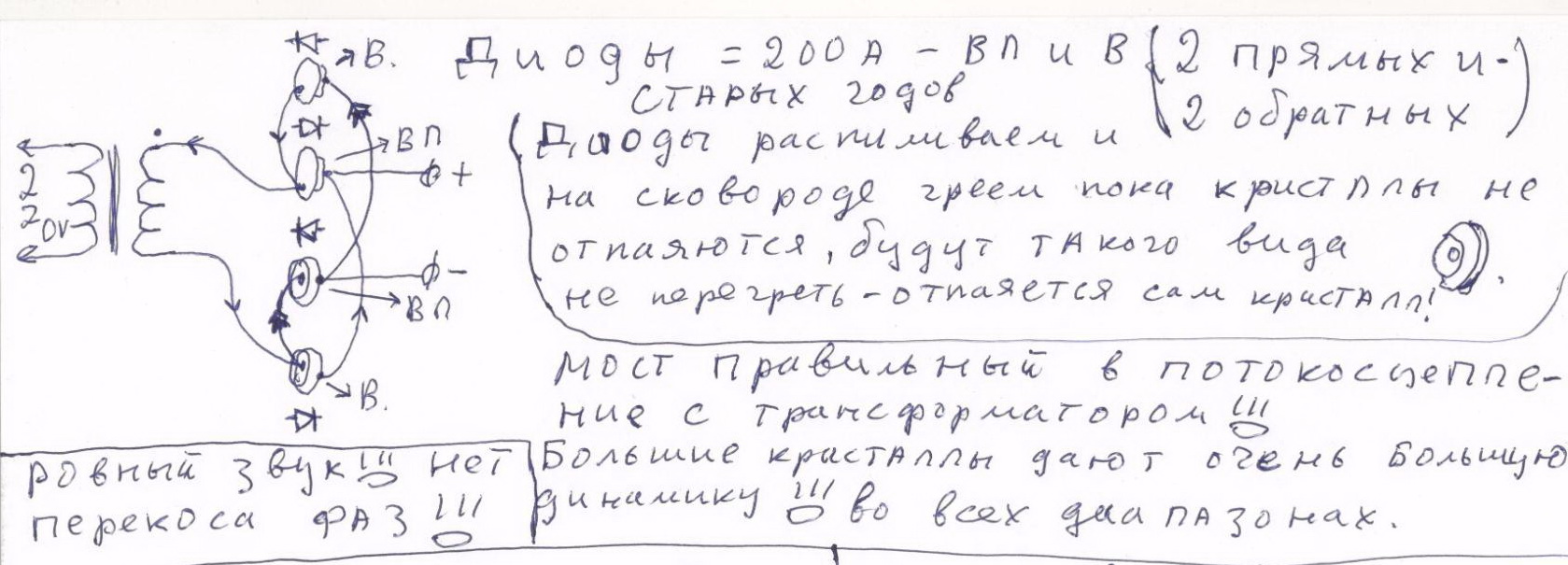

Ставьте германиевые выпрямители, по-возможности, конечно. Александр 100% прав, Шоттки сливают вдрызг. Ну не знаю почему, не понимаю. Это даже после стабов и мегафарадных емкостей слышно.
Андронников хорошо сказал по этому поводу:
"Обычно в выпрямителях с малым уровнем коммутационных помех борются с эффектами, возникающими при запирании диодов - то есть с тем, что связано с процессами обратного восстановления, применяя либо поглотители энергии ОВ, либо диоды, имеющие её низкое значение или вообще без эффекта ОВ. Но очень редко обращается внимание на то, как ведут себя диоды при открывании. Так вот более - менее внимательное изучение физики работы PN перехода приводит к интересным выводам. При ширине запрещенной зоны менее 0.85...0.8эВ энергия собственного теплового движения электронов при комнатной температуре достаточна для того, чтобы частично нейтрализовать эффект "нулевого" запорного слоя. А это означает, что у германиевых pn переходов практически отсутствует эффект прямого "порогового" напряжения. В отличие от кремниевых, арсенидогаллиевых и карбидокремниевых диодов любого типа (перехОдных, Шоттки), германиевые диоды не обладают существенным пороговым напряжением, а производная функции прямого тока германиевого перехода практически гладкая, в то время как у кремниевых она имеет однофункционального описания и может быть лишь аппроксимацией из-за наличия точек "излома". А это означает, что германиевый диод отпирается плавно, начиная с нулевого прямого напряжения, тем самым почти не создавая помех прямого включения. А энергию ОВ в принципе всегда можно поглотить снабберными цепями, тем более, что её величина у германиевых диодов невелика из-за большой собственной постоянной составляющей емкости - т.к. диэлектрическая проницаемость германия почти в 1.5 раза выше, чем кремния, а площади кристаллов выпрямительных диодов значительны."
Нет у меня д305, зато от сварочников в достатке. Транс силовой от какой то Степи, или ТУУ 600, уже не помню. Там ещё стояли выходные на 120вольт. Которые сейчас в пушпуле прижились. Обмотки разделил на две по 27 в. И по мосту в каждую. После моста 6800 мкф. 10Ом и 10000 Джамиконы. Имелись к50 33000х80в. Но габариты!!! Питание подучилось вольт 35. На канал. Мосты не кипят и не жужжат, в отличии от силовика. Ещё, в преде присутствовал микрофонный эффект и фон, вылечилось подачей 40в. На среднюю точку резисторов накала и заменой лампы на адекватную 6н8с.
Даже выпрямители накалов 6с4с лучше, у меня их два, на каждый канал одна штука, это 4шт Д304-10.000мкф-0,33ома-10.000мкф
да, Юра, несомненно, гасилка в 0,33 Ома необходима, падение на германии меньше, подъём выпрямленного выше, чем с кремнием. Зато за счет этой гасилки остаточные пульсации вообще мизер.

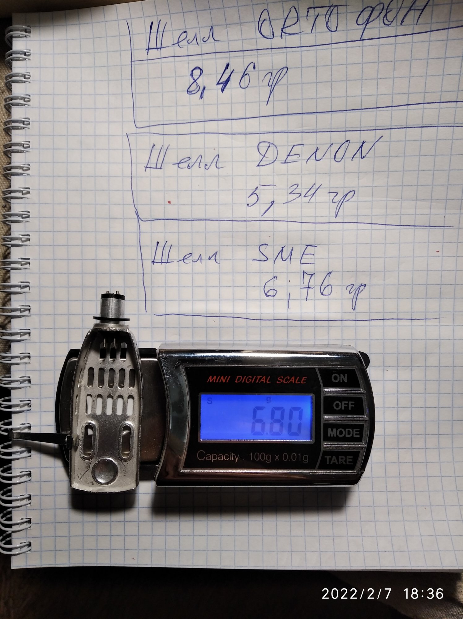

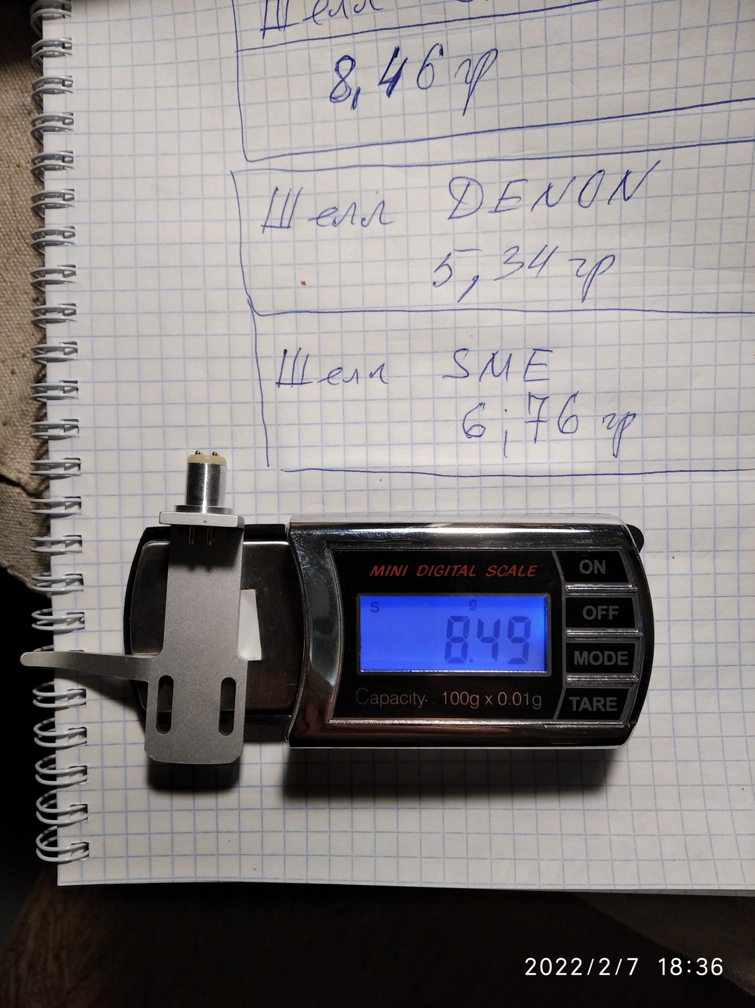

ПС. Сейчас весь день занят благородной темой: тонармы, шеллы, бошки, резонансы, массы, проводочки.....Тьфу . Глаза уже не видят, мелочевку смотреть и стаканодержателями крохотные винтики откручивать-закручивать.... :)

На 2а3 и смотрел, лет 10 назад, собственно и транс рекомендован 2,5 к и 250 в. И ток до 60ма. Это по старым даташитам и схемам. Собственно, исходя из этого и лампы были куплены и трансы 3,5 к. Был собран se по схеме МАИ с непосредственной связью и двухэтажным питанием. Драйвер был 6г2. Звучал душевно, но усиления не хватало катастрофически. Сейчас, с другими АС все бы сраслось, но разобран уже давно.
Александр Сергеевич. С этими ТВЗ измерял выходное, было что то 1,6 ом кажется. Питание вольт 300. Но могу ошибаться. Вот АБ1 до ума доведу, займусь своим se 2а3.
Вот только сейчас подумалось, все эти старинные режимы и были для старинных АС.

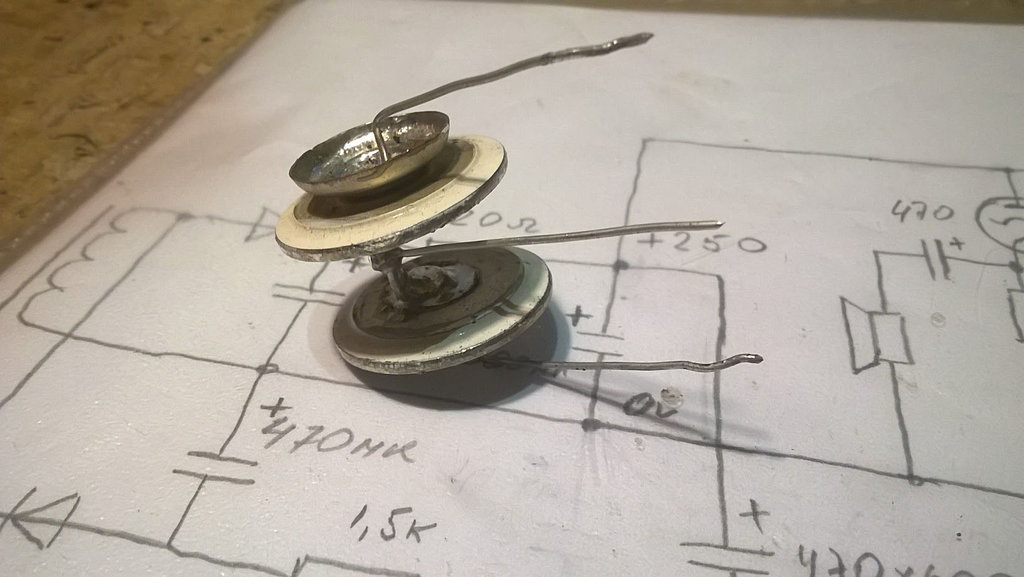

Смех смехом а есть такие, ещё есть как таблетки в генераторах авто, по 8, кажется, штук на одной пластине. Они у нас в ВДУ 2х313 идут.
