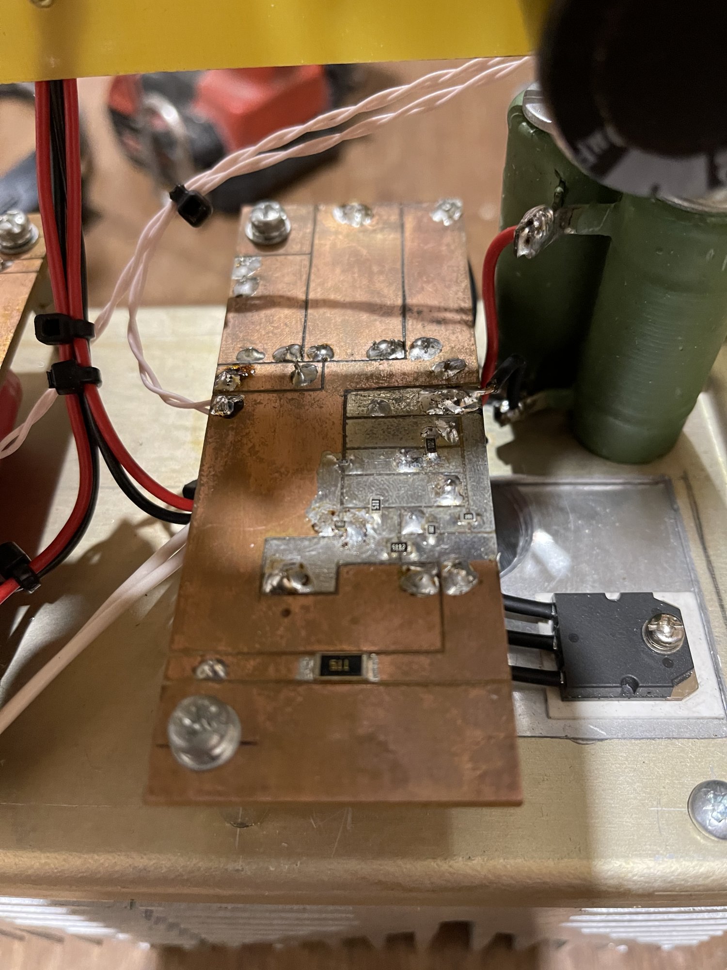

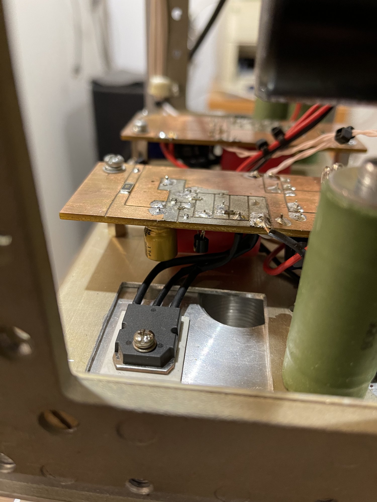

Вот оклемался. Добрался до работы. ВНИМАНИЕ! Цоколёвка транзистора некорректна. Переделывать не стал т.к. выводы транзистора удлинённые и припаяны как надо. На фото видно.

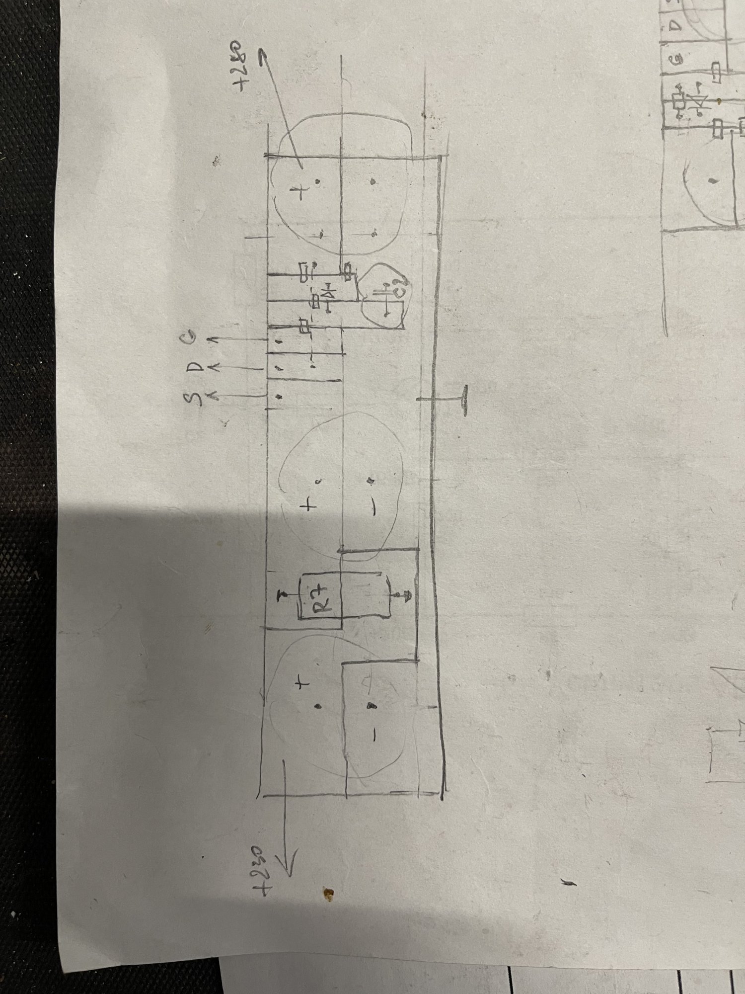

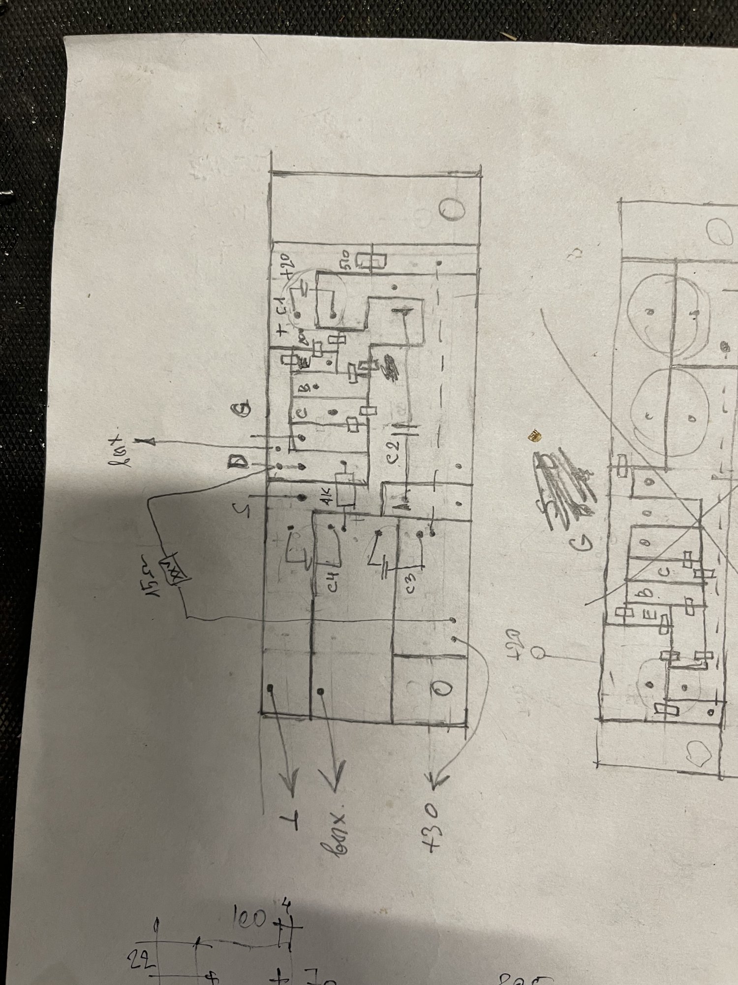

Вот ЭД. С2 - электролит 10 мкф. Соответственно R4 - 1-2Мом. С1,С3,С5 Рубиконы диаметром 30 мм. С4 стоит непосредственно на ламповой панельке, только он параллельно не С3 а С5.

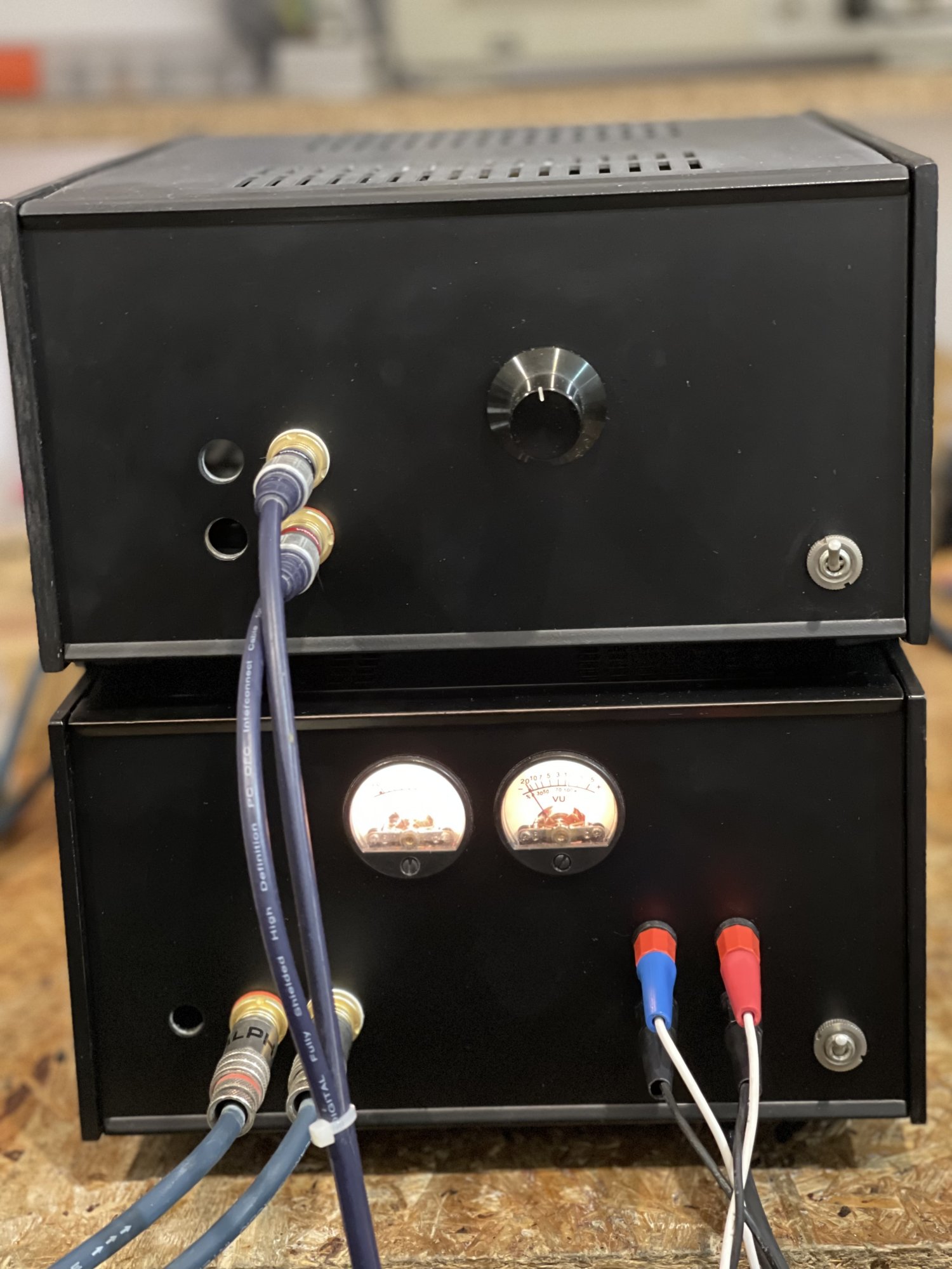

Вот доделал за выходные. Отверстия ждут разъёмов из Китая, позже прикручу.

Стрелочные индикаторы тоже с Али. Ну и как они? Хотелось их заказать, но они как-то не очень, да и чувствительность маловата.
Заказывал лет 8 назад, все лежали, а тут под руку подвернулись. Поставил , чтобы не скучный внешний вид был. Заодно по прямому назначению справляются. Усиления у преда предостаточно, запросто АБ1 до искажений доводит. Подключены на выход напрямую. Вся схема: два диода, два конденсатора и пара резисторов. Чутья хватает, только диоды нужны германиевые. Сначала стояли кд522, разница в чувствительности большая. Кое как германий нашёл, редкость в наших краях.
