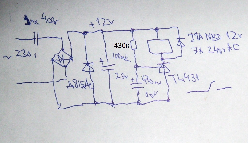

В новом корректоре простейщее реле времени, прямо от сети
Можете сделать для бесшумного включения гибридного усилителя, например
TL431 в каждом БП компа есть, релюхи TIANBO 12v есть в ИБП для компов

Так я практически такой же "софт-старт" и сделал) Только с транзистором, и параллельно реле пятиваттный резистор.

Здесь один резистор 0,25вт, и все остальное холодное, греться даже нечему.
Задержка ~2 минуты для анода, 430ком можно менять для транзюков

У меня же плавный пуск. По подобной схеме. Реле срабатывает через 2-3 секунды. А пока не сработало - напряжение подается через пятиватники. Но вот, умеете же вы ткнуть носом :) Для анода стоит отдельный тумблер. Типа - главное запустить, а вместо тумблера когда-нибудь потом...))) Буду менять)

R2 - желателен (пиковый ток при включении)
R1 - обязательно. Когда-никогда, а слегка вжарит без него от вытянутой вилки.
Реле TIANBO сертифицированы до напряжения 250в. Лучше выбрать более приличное. Я ставил OMRON. Намного дороже они конечно, но смысл есть. Скоро 100 лет как они реле выпускают.
