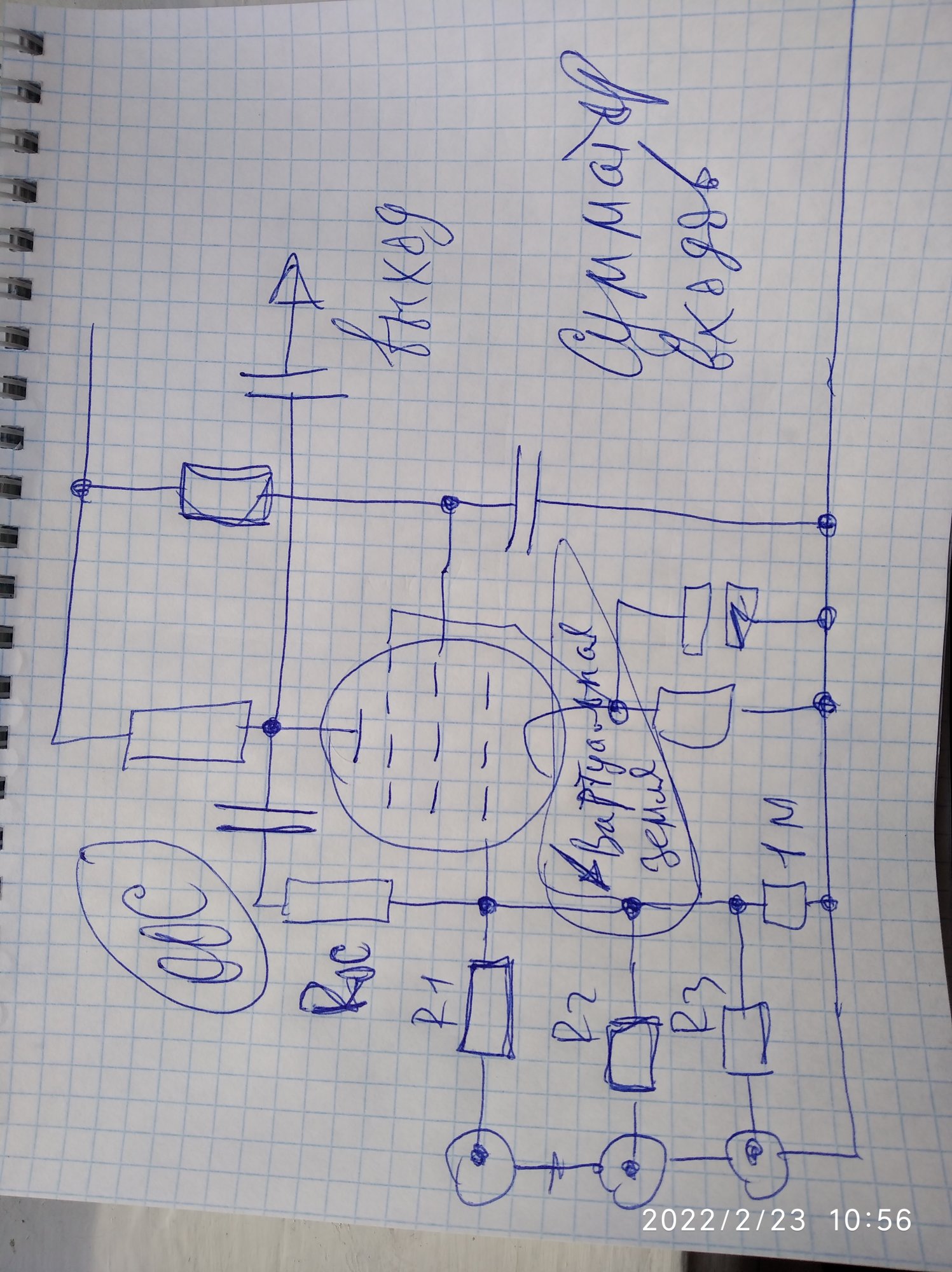

Я тут как раз сочиняю лампокор, и возникла задача сделать вход в корректор , чтобы с сидючка внешнего подать сигнал, когда будет нужно. А я так уже делал, входа два, один с бошки ММ, второй с сидюка, а выход с корректора общий, на мощник Д-шник, а кроме того, на внешнее гнездо, для оцифровки . И все само собой пашет без всякой коммутации.

Э... Ну ладно, только не понимаю, зачем такой микшер.
фишка в том, чтобы обойтись без переключений. Тупо в параллель, но не мешая.

Схемка Саши Бокарёва & моя, дцать лет уже
Чтоб понятно, что включил, то и работает, здесь винил и CD
Именно её имел в виду, говоря про некоммутируемый дополнительный вход.

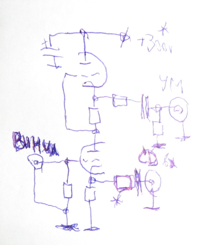

Другой вариант сейчас сфоткаю.
Юра, фишка еще в том, что СРПП этот -выходной каскад корректора. Тянет регулятор уровня 10 килоом спокойно.
А не поплохеет сидюку от так такой нагрузки?

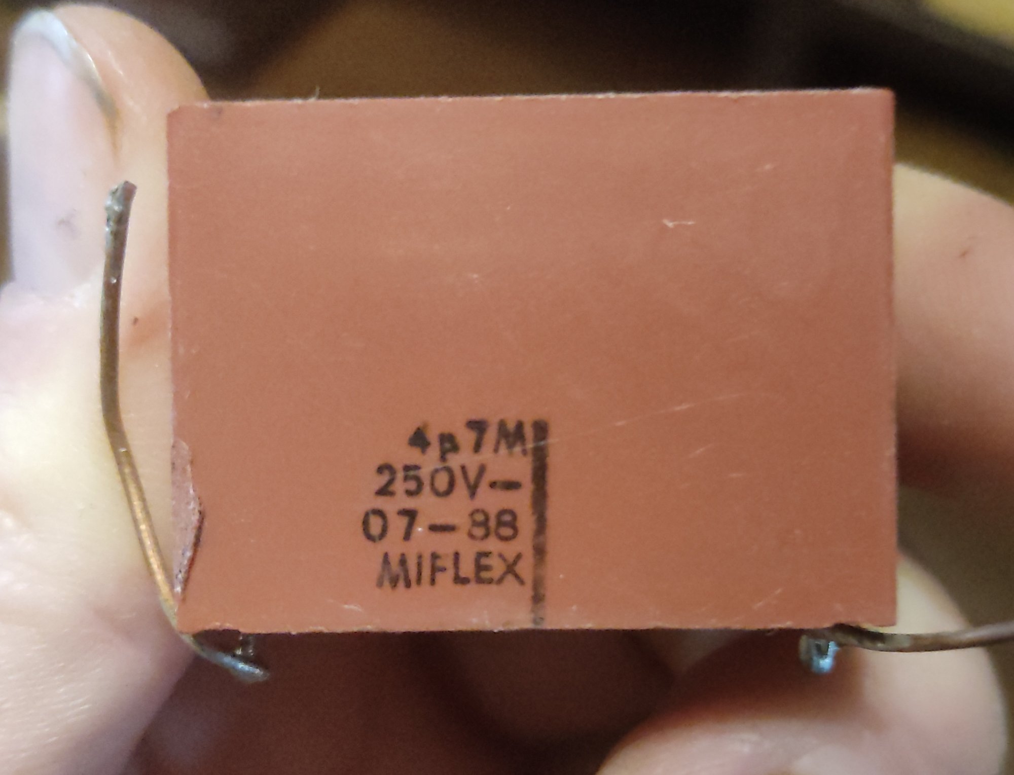

Рылся в конденсаторах на межкаскадный, попались на глаза к76-4 4,7 мкФ 25 вольт. Имеет смысл использовать их в низкоомных местах?
Ещё есть вот такие Мифлекс. Как они? Аналог к73?

Нагрузку CD посчитайте сами, неохота, и лезть в корректор не хочу, все завинчено
Какой номинал катодного резистора? Есно, что не кОмы.
Расчитайте по ВАХ нужной лампы
Поплохеет СДюку. Низкоомную нагрузку качать.
Это у вас поплохеет. У меня 360-390ом, не помню. И последовательно резистор, ком 10
Забавно смотреть как фантазируют люди по схеме без номиналов, вместо того чтоб уточнить последние. Робертович, так больше не делай, а то они ещё до чего дофантазируются. ;)
Забавно как фантазируют люди по схеме без номиналов. Робертович, так больше не делай, а то они ещё до чего дофантазируются.
Номиналы уже есть. Напишите тогда, какое тогда нужно напряжение по входу СД, имея с выхода фонокорректора принятое 0.5-1в ;)
Последовательный резистор не считаем нагрузкой?
А какое напряжение на него подать надо? Даже грубо, он не является делителем напряжения с катодным резистором?
Это Ваше ошибочное понимание.
Ну конечно. Все всегда ошибались, искали реле специализированные для коммутации микротоков, а мы всё в кучу и нет проблем. И то что все агрегаты рабочие\нерабочие в кучу выходами связаны ерунда для трусов.
Один вход в сетку, другой в катод.
Так вход низкоомный получаем?
А мы туда на вход, резистор 10кОм вставим и фиг с ним,что напряжение СДюка в 20 раз больше надо.

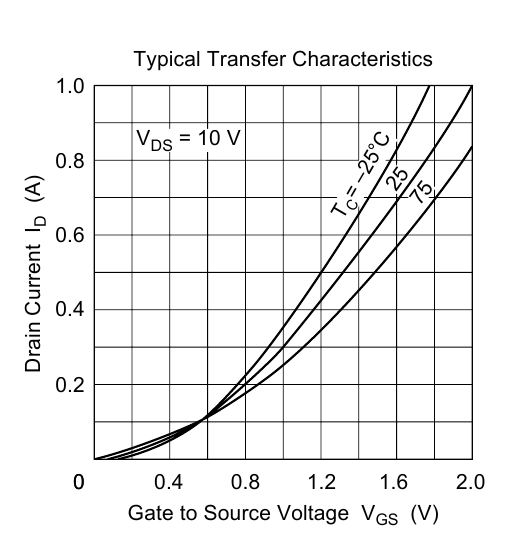

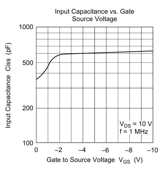

Рулетка. Тогда по крайней мере напишите и попросите измерить ёмкости между выводами. Цифры поищите сами, я не помню. На память что-то около 6000 пФ или 3600 пФ.
Когда полУчите, надо измерить эти ёмкости и/или измерить порог открывания. У "боковых", "горизонтальных" правильных он на память 1...1,5 В - уточните, а у неправильных "вертикальных" примерно 4 В.

по ржавой памяти, у N латерала 1058 емкость затвор исток в районе 350 -360 пик, у Р латерала раза в полтора больше. Исток у них на подошве и среднем выводе.
