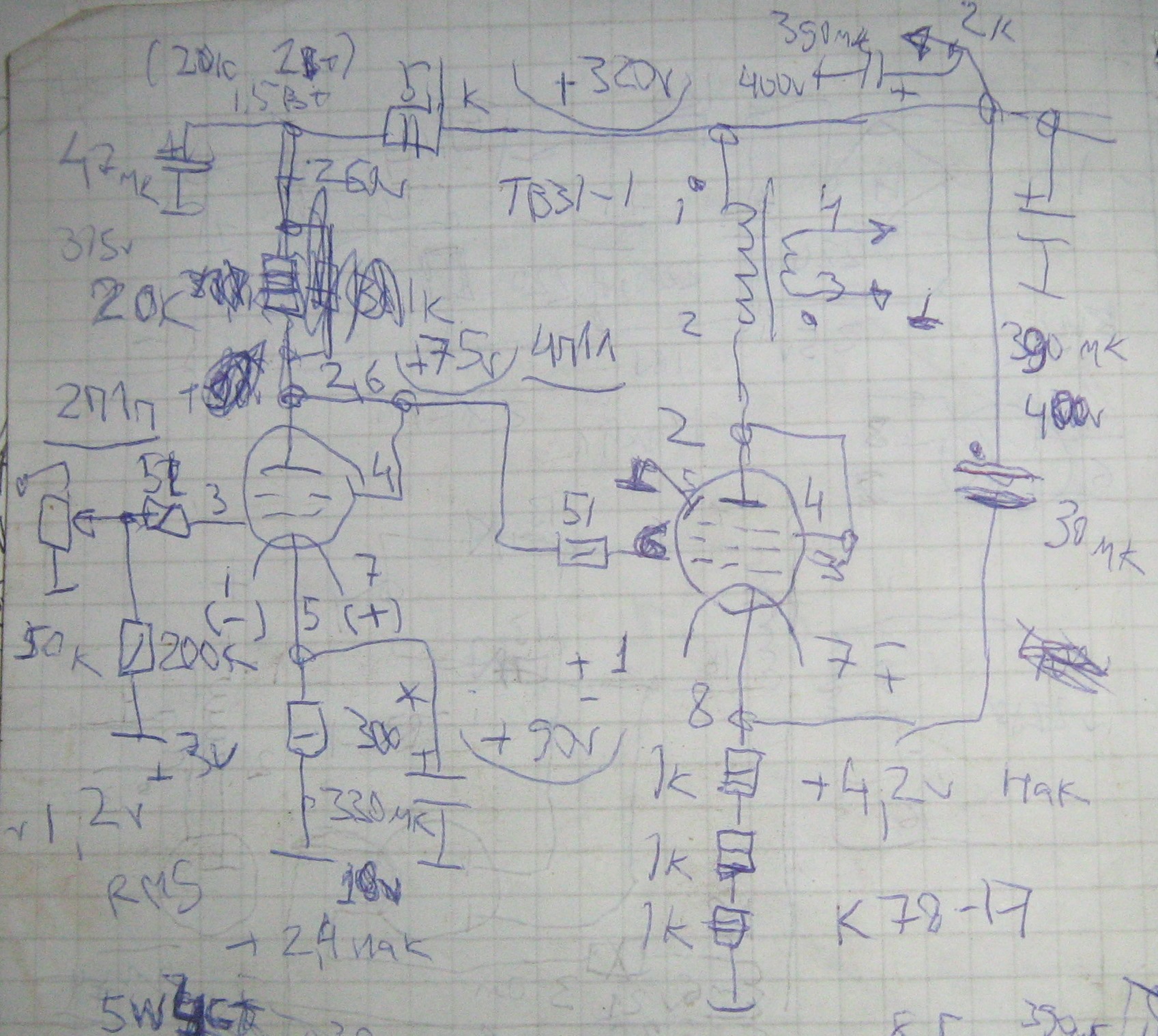

Сначала была такая, заменил 2п1п на 2ж27л, и ТВЗ на железе ТС-26 от Маяка, и всё.

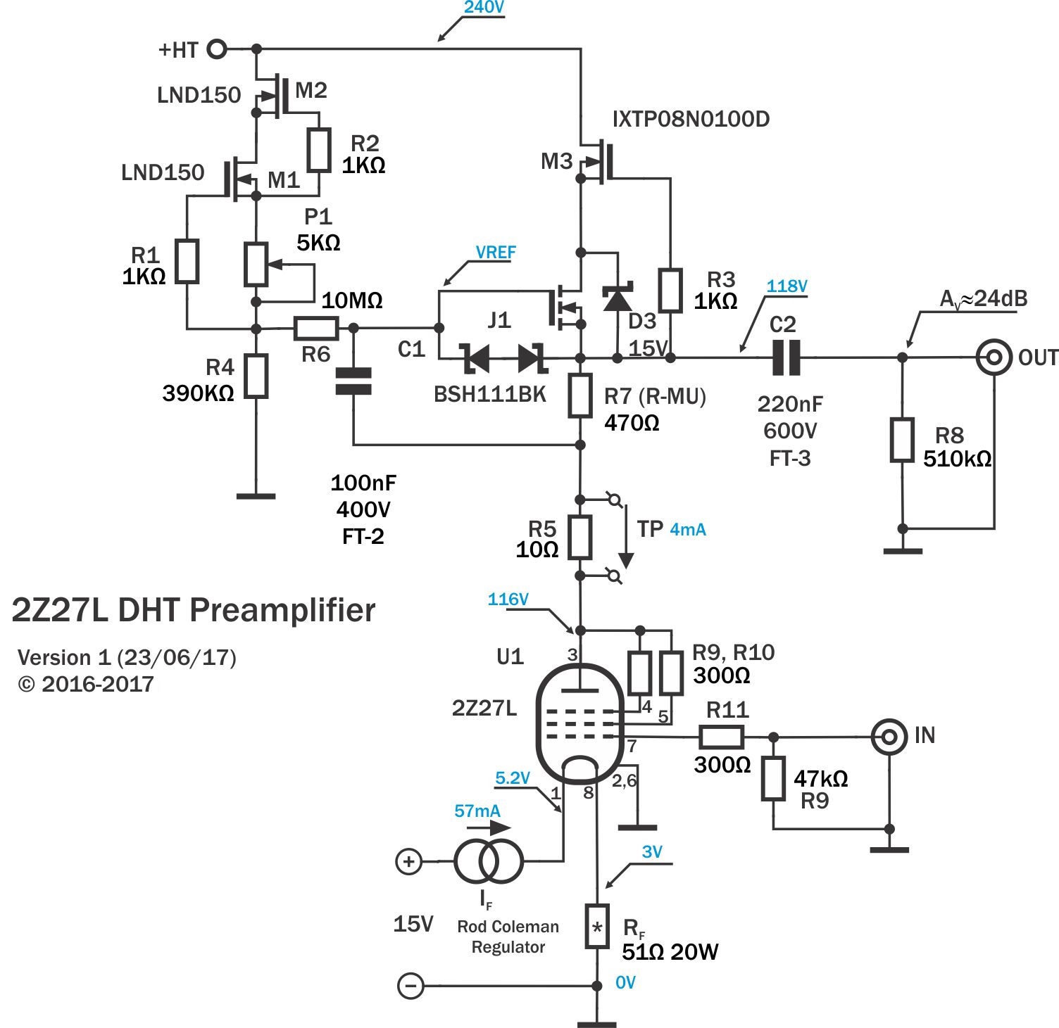

И резистор мощностью в 20 Вт в цепи накала лампы - прэлестно, и источник тока в этой же цепи показан двумя кружочками, а надо было полную схему показать, было бы еще интереснее.
Это называется "выкрутасы".
Может лучше всю эту хрень "выше лампы" заменить одним резистором?
Может лучше взять менее экзотическую лампу, чтобы не попасть в ситуацию:

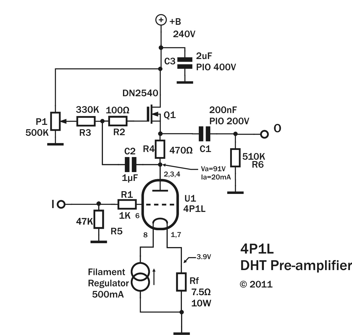

Хрень-это когда не разбираешься и не понимаешь ,но делаешь свои умозаключения выдавая их за истину.
Для вас резистор лучше ,а для бизнеса - где должно быть лучше - подавай другое....
Вы в курсе чем отличается любитель от профессионала ?
Сразу скажу чтобы вы не думали в отношение знаний ...не по этому...
По части вашей ПРЭЛЕСТИ ...причём тут 20 Вт ,если при токе 550 мА через резистор 13.5 Ом на нём будет рассеиваться мощность порядка 4 Вт.

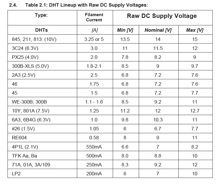

Буржуи выпускают УНИФИЦИРОВАННЫЕ (надеюсь не нужно объяснять что это такое унификация) платы ,которые возможно использовать с любыми лампами ,которые по вкусу клиентам за их бабки.
Можете взглянуть что буржуи предлагают (таблица 2.1)....
У них одна плата (на которую необходимо подавать более высокое напряжение )для различных токов стабилизации на разные лампы.

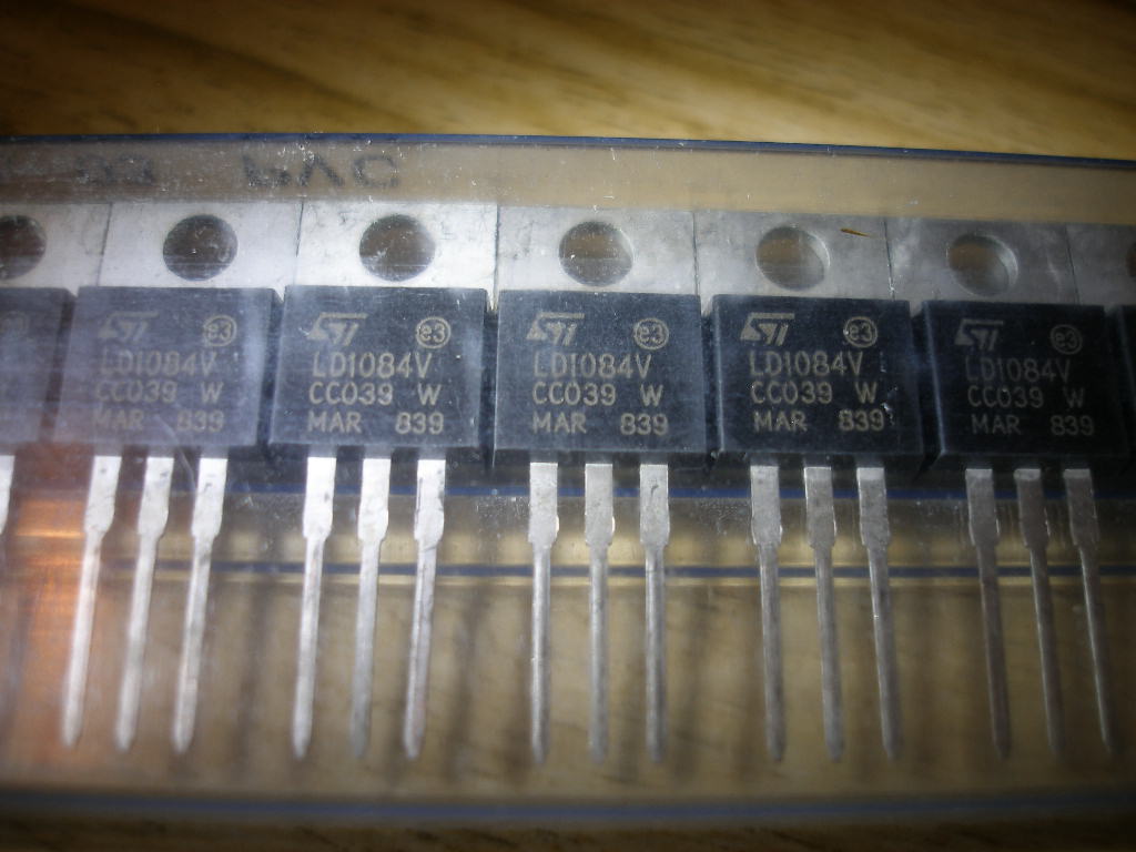

Нет проблем в отношение источника тока ...применяй любой стабилизатора тока...
Даже продвинутый любитель-школьник для простоты использует стабилизатор тока на двух элементах ,например, LM317 (до тока 1А или 1.5А),либо LM1086 или 1084 на больший ток + к этому один резистор, номинал которого выбирается в зависимости от тока стабилизации ...
...1.2 В разделить на необходимый ток в А ...для 0,5А(500ма) выходит порядка 2.4 Ом мощностью 1Вт ,а лучше взять 2Вт.
Я порой для простоты применяю такие (LD1084V -смотрите фото внизу)...
Можно стабилизатор тока делать на биполярах,например,TIPxxx или полевиках.
Буржуи используют транзисторы TIP122.
Всё зависит от элементной базы под рукой.
Конкретно...только для 4П1Л ,цепь питания накала можно упростить ,ей не нужно на входе питания 16В(смотрите таблицу 2.1 выше) ,как нужно для других ламп(845,211,813, и т.д.) .
P.S. Каждый собирает и делает по своим возможностям.
Я повторять схему никого не заставляю,только привёл пример как обхаянную лампу 4П1Л тут, буржуи используют в своих изделиях с наилучшими параметрами среди многих других ламп.
В качестве ИТ в аноде можно просто применить....DN2540, ничем не уступит вышенавороченной схеме.
Конечно,можно использовать...,но буржуи выпускают с каждым разом всё лучше и лучше .
Когда занимаешься бизнесом в определённой сфере ,нужно чтобы твоя продукция была лучше твоих конкурентов.
Это как с машинами...выпускали 30-40 лет назад ладу-классику(ваз-01-ваз 06) ,у которых три педали и механическая коробка передач ,а сейчас уже машины с 2 педалями и автоматической коробкой передач.
Большинству людей уже классика не нужна ,им подавай продвинутое.
Так и тут...с одним DN2540 у них была версия 2011 года и с каскодом , то что я запостил ранее ...версии 7 и 8 ...2018 и 2019гг.
Сейчас может уже и новое что-то придумали...не знаю...нет теперь у меня доступа туда.
Ну,а использование одного резистора в аноде лампы- это как ездить на классике...
P.S. Я в прошлом веке ,на своем экспортном варианте ваз-06 с обычным зажиганием тратил по городу 10-12 литров бензина на 100 км ,по трассе 7-9 литров.
Но после того как поставил цифровое зажигание американо-канадского происхождения ,с процессором позволяющим производить поджиг (с опережением или запаздыванием)бензиновой смеси в зависимости от оборотов двигателя ,то расход бензина по трассе упал до 5-7 литров на 100км.
Каждый хочет иметь что-то лучше,поэтому по сей день придумывается что-то новое по части улучшения.
СЕ лофтин на 2ж27л-4п1л куда лучше
2ж27л хорошая лампа(звучит хорошо), делали несколько десятков преампов на 2ж27л и (на 2 фото ) ,были куплены ещё 2ж27п(на 3 фото ) ,но оценить разницу по-сравнению с 2ж27л и 4П1Л не получилось.
А вот разница в преампах 2ж27л и 4П1Л была в пользу 4П1Л.
Буржуи раньше преамп на 2ж27л делали ...кстати и там стоит 20Вт резистор только на 51 Ом ,при токе всего 57 мА на этом резисторе выделяется мощность порядка 170мВт(0.17Вт).
Многие скажут ...зачем 20Вт ...
Ответ простой ИМХО...чем солиднее элементы внутри- тем подороже можно продать .:)

С ИТ в аноде анодное придётся делать выше, чем для каскада с трансом в аноде. Очень сомнительное преимущество. В СРПП по крайне мере отдаваемый ток в два раза больше и выходное сопротивление в 4 раза меньше, есть за что бороться и уж точно, витков в трансе при одинаковой мощности надо меньше.
Да, все так , как пишешь. Когда выводил драйвер от Бруски на максимум, для забавы сравнил спектры его и СРПП на восьмерке, и на задницу сел, насколько у СРПП предельный нетскаженный сигнал выше и чище, чем у резисторного каскада. С тех пор хожу с тайной мыслишкой перепахать все на СРПП, добавив каскадик в подвал.
А другая тонкость- емкость в катоде нижнего этажа СРПП пакостит звук, одновременно добавляя усиления до нормы. И чтобы найти электролит. который не гадит в звук, я и не знаю, что надо.
Я сейчас для ГУ-72 отлаживаю типа Бруски с СРПП вторым каскадом, попозже сниму спектры. Жара у нас, час поработаешь и башка кружится.smile_15
Сам думаю точно так же. Первым каскадиком - все что угодно, с резистором в аноде.
А ещё можно с анода ГУ72 в катод СРПП завести ....(господа гусары-молчать!) ООС . Небольшую такую, оос-инку. Убавить выхсопра.
С ИТ в аноде, если мне память не изменяет, при использовании каскод МОСФЕТов, выходное сопротивление с мю выхода определяется как 1\S значит будет ооочень низким. И все-таки напряжение для него требуется заметно ниже, чем для резистора, хотя и выше, чем для трансформатора. Но тут уж либо сосиски, либо ехать. Сам предпочту резистор, конечно. Но ситуации бывают разными.
Это если каскодный повторитель, если ИТ в аноде и с анода снимаем - как обычно.
Верно. ИТ-одно, съем сигнала с истока полевика в аноде лампы- другое. По сути СРПП, но с камнем в аноде .

Вот как раз пришел к выводу, что в моем данном конкретном случае, без каскодного ИТ мне не обойтись. Качнуть 100+ Вольт выхлопным лампам при общем анодном в 430 Вольт и без применения МКТ в ФИ мне не удается никак, учитывая еще непосредственную связь между первыми каскадами. ИТ весьма неплохо решает эту проблему, по крайней мере на бумаге. Схемку попозже выложу в "уголке".
Я же уточнил, с мю-выхода).
Не смог вовремя ответить, отвечу сейчас.
Желание работать с токами сетки выходного каскада и одновременно межкаскадный конденсатор как бы......несовместимы. И уже неважно, есть на выходе драйвера катодный повторитель или его там нет. Выходная лампа будет уверенно затыкаться при перегрузе, уродуя звучание.
Поэтому вариантов меньше, чем один, особенно если исключить МКТ, это катодник с подземным минусом.
Да, именно так. Он и предусмотрен в схеме. Конденсаторы у меня после ФИ, далее КП с прямой связью с сетками выхлопа и подземным минусом. Ничего нового)
