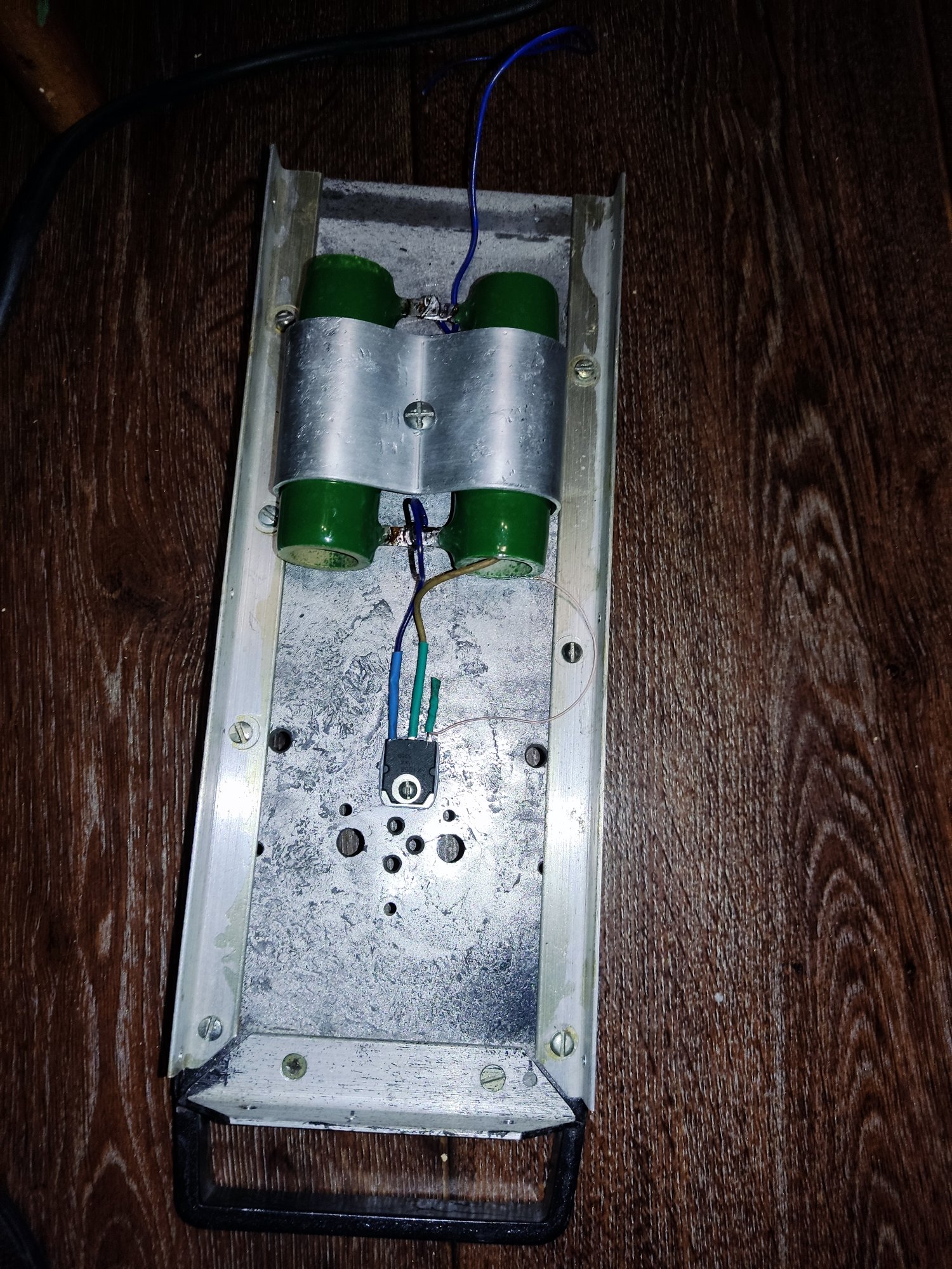

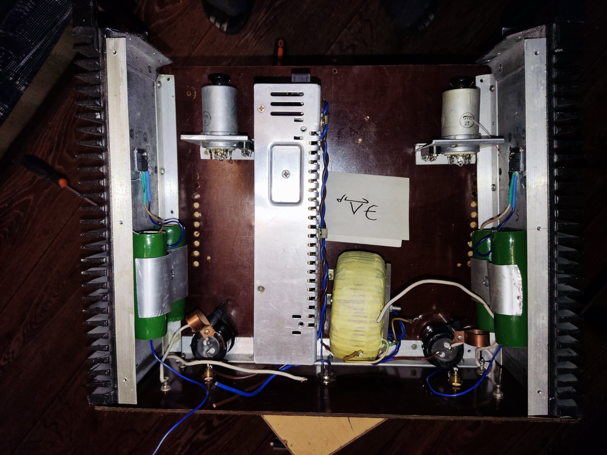

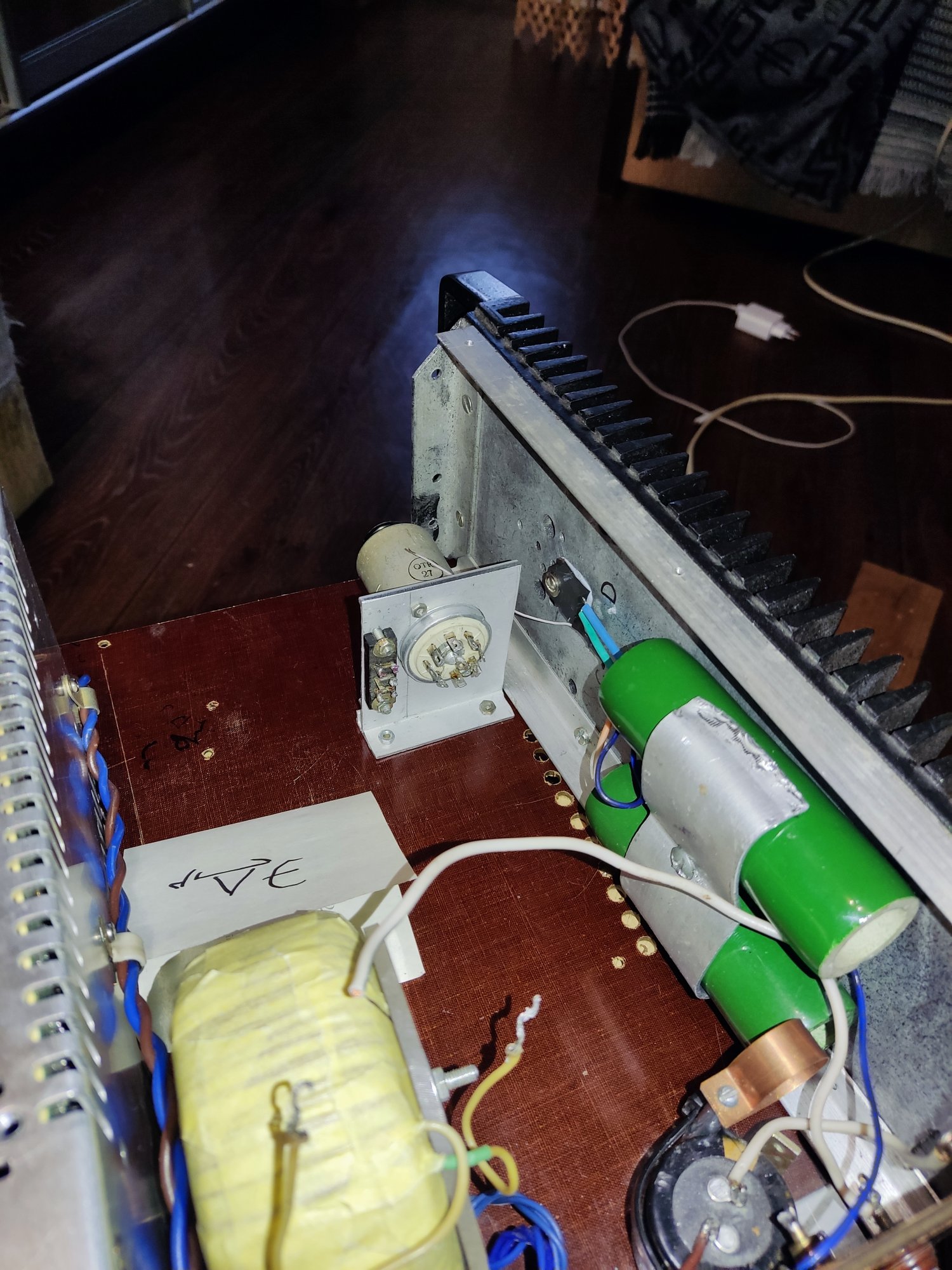

Глядя на народ стало стыдно, леплю потихоньку свой. Осталось платы — 2 канала и эл.дроссель.
На входе 12ж1л в триоде.
Питание 30 вольт импульсник с большим запасом по току, можно хоть по 5 ампер на канал дать.
Собирался нагрузку включить просто через электролит, не в среднюю точку. Но пока не определился.

На работе от импульсника питал, 5а, 30в. Когда настраивал на меандре нехорошие выбросы ( иголки)присутствовали. В 90-х собирал автоустлитель с преобразователем, заметил модуляцию синусоиды частотой преобразователям. Победить так и не смог. Все работало замечательно и ничего слышно не было, но?!!. С тех пор импульсники ставлю только в щиты автоматики. С другой стороны найти ТН или ТПП подходящий нет проблем. И места меньше займёт. У меня есть эти дуры(БП) в манипуляторах используются, заказываем у одного поставщика, каждый раз разные схемы и качество. Бррр! Своё мнение не навязываю, но обратите внимание😎
На импульсниках вначале Худ играл. По одному на канал, ватт по 100 каждый. (С Али) Очень удобно. Как не крути - фона нет. Потом приобрел тор. Звук вроде бы стал более мясистым. Моя тоже заметила. Просто сказала, что играет лучше.
Импульник - смерть поэта! Даже не буду, надоело.

Вот 1 ом 2 вт. сгорают второй раз. Причем скорее всего, происходит это при включении. 5 ватт пока ставить не буду, а вот софт старт на неделе причеплю. И ПП БП новая будет. С Шоттками в ТО-220 и радиатором.
По моим прикидкам, при 30В на выпрямителе и емкости второго конденсатора CRC фильтра 22000 мкФ кратковременная мощность (во время заряда конденсатора) на резисторе в 1 Ом достигает 31Вт, для работ в фильтре нужен резистор 8,7Вт минимум (для резистора 0,27 Ом мощность достигает 8,5Вт кратковременно, нужен на 2,3Вт минимум)
Плата БП, у меня уже была, с впаянными БИВ-26Е. Допаял конденсаторы и резисторы. Сначало только для Худа. Потом причепился АБ1. Поставил переключатель питания, АБ-Худ. БИВы грелись. Поменял их на КД280, и вот два раза сгорели резисторы. Новый БП сделаю уже на этой неделе, с шоттками по 8 ампер. Сегодня лазил, так и не нашел коробочку с белыми пяти, десяти ваттными кирпичиками. Зато обнаружил забытый пакет с пятиваттными моксами, от 0.1 до 0.82ома. Вся линейка по паре.
БИВы ставить- верх легкомыслия. КД280 недалеко ушли. Пластиковый мусор. тут пятаки 100-амперные , КД 213 кипят , если без радиатора, а у вас.....Эх....
Насчет 100-амперных, поздно предупредили) Развел под двуногие в ТО-220, спинками в одну сторону. Причеплю на радиатор через прокладку. Послушаю, пощупаю)

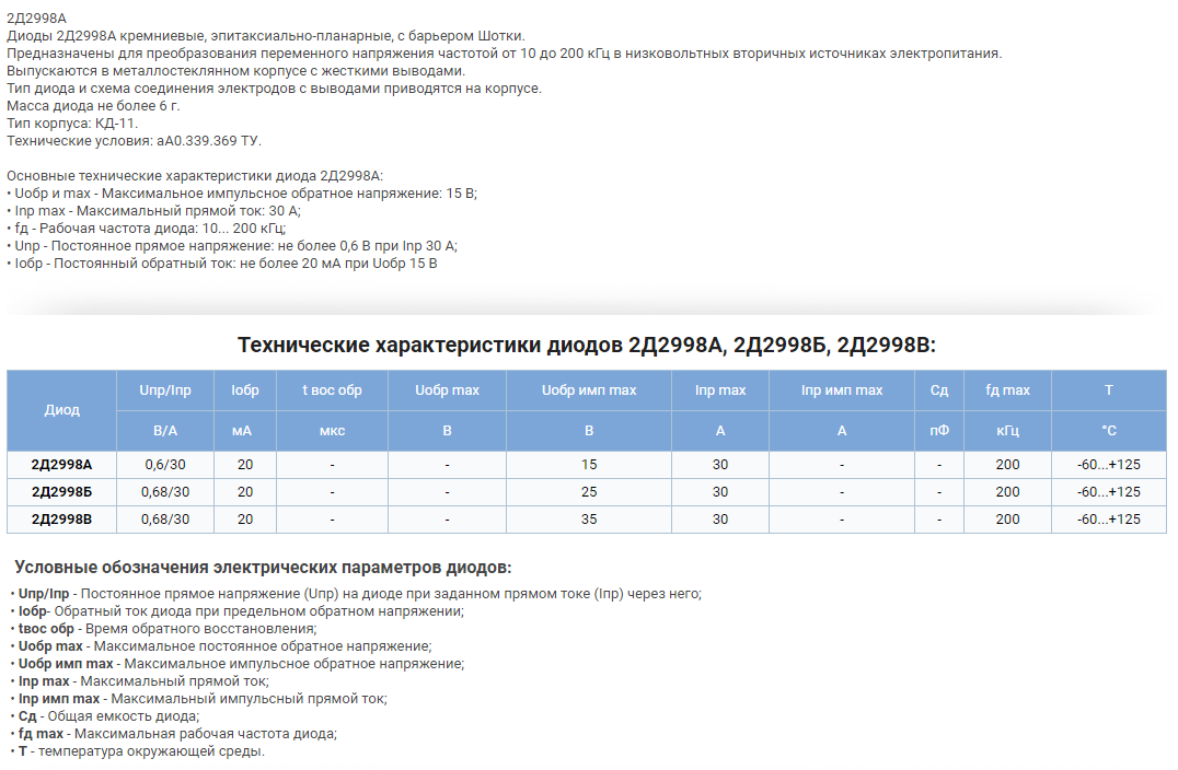

Двуногие , по памяти, были Шоттки , КД299 что ли, там с током порядок, но напряжение обратное у них невысокое, мои 2Д2998 грохнулись, пробившись. Зато пятаки 2Д213 и 2Д2997 - тем все пофигу, только выводы быстро обламываются.
Не годятся 2Д2998
    93.2 KB · Просмотры: 170
Уже писАл, mbr3045 и тп, два диода с общим катодом, 15а на диод, 45вольт. В ИБП как грязи...
