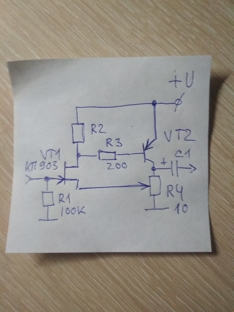

Разделаюсь с навалившимися делами- вернусь к теме про АБ1 с лампой, но на выход прикручу полевики на карбиде кремния, нормально открытые, они по смещению идеально вписались в схему выходного повторителя на резисторе в истоке, затвор сидит в землю, с нулевым смещением, а минус 10 на затворе получается за счет истока. Ток 1 ампер, схема две детали. Жаль, выходное не измерил. Или измерил.....А уж сколько фона, наводок и прочего можно набраться.... Монтаж в безооосных конструкциях - половина звука)
пока грузчики с деловых линий не позвонили, смакечу этот повторитель. Все под рукой))))

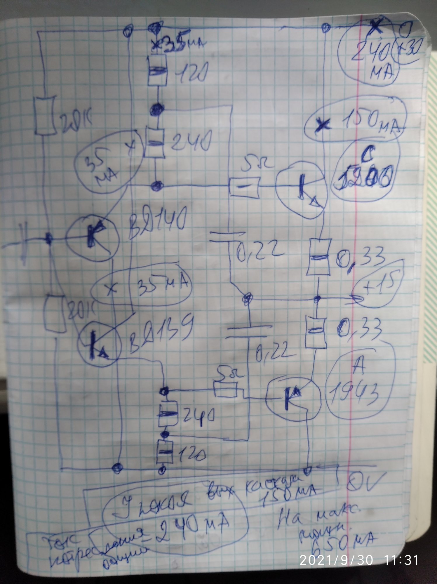

. По этому пропускаю мимо ушей "плач Ярославны" местных любителей ГиП, так как у 2SA1941 и 2SA1943 усиление 120....140, а у MJ15004 под сотню.
