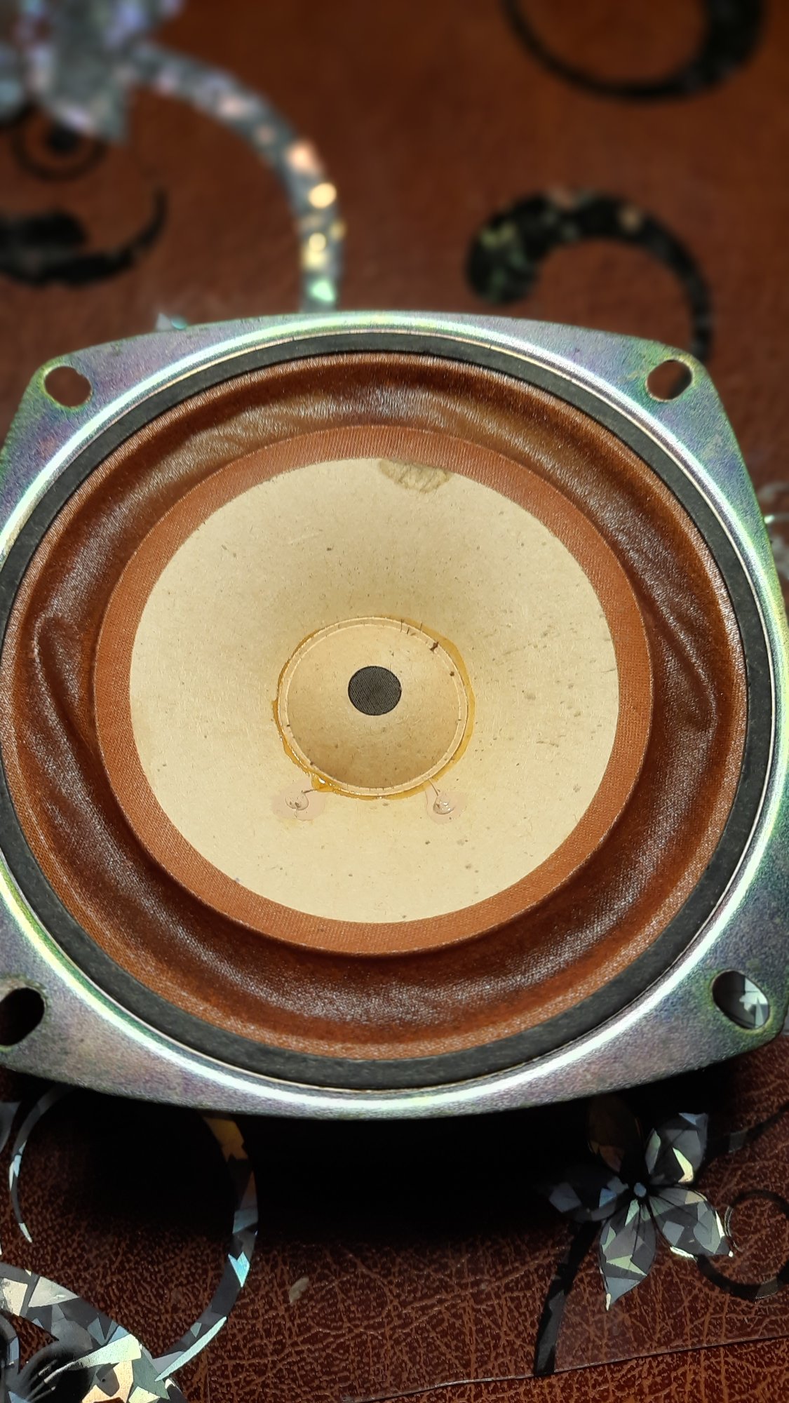

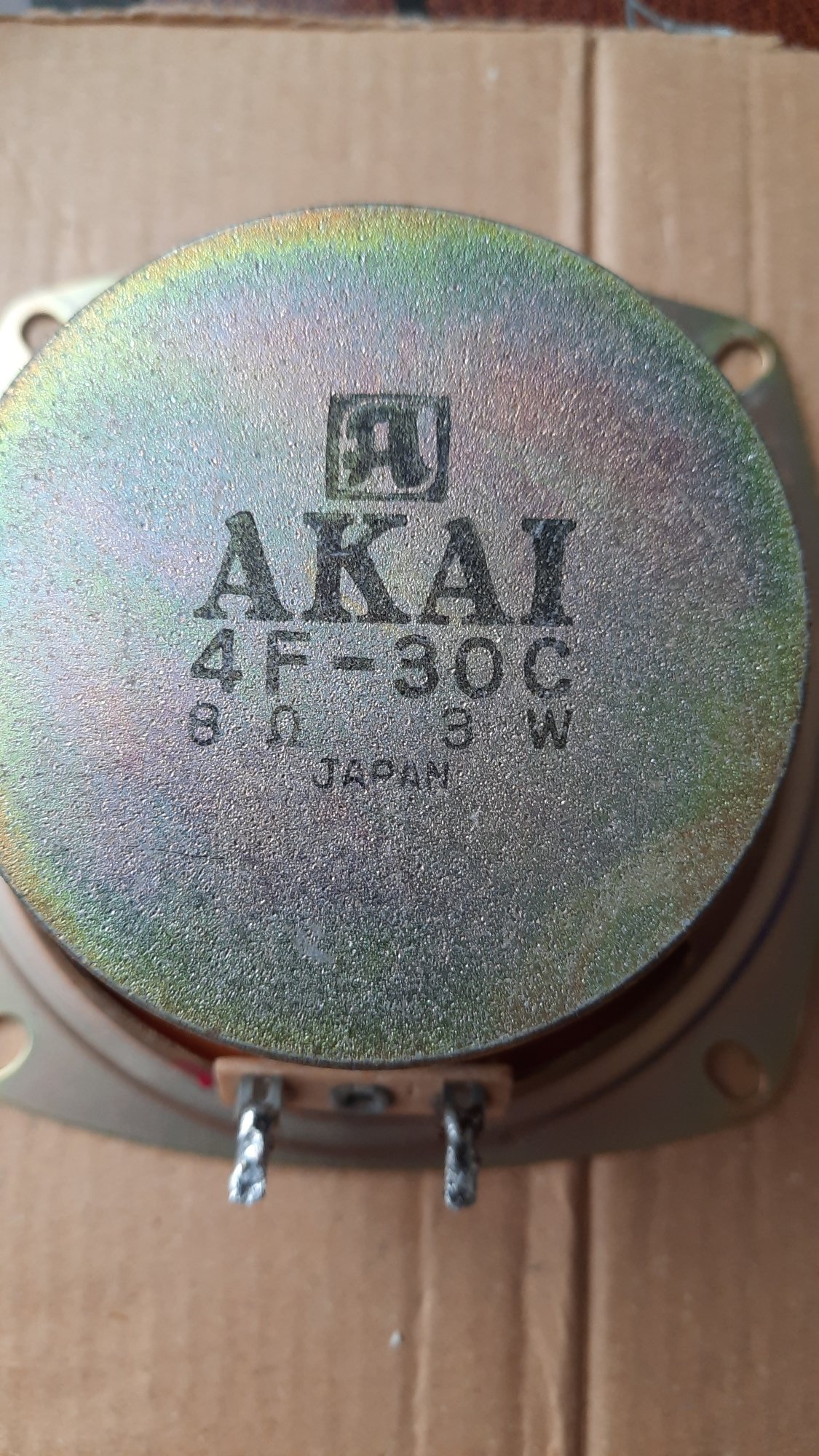

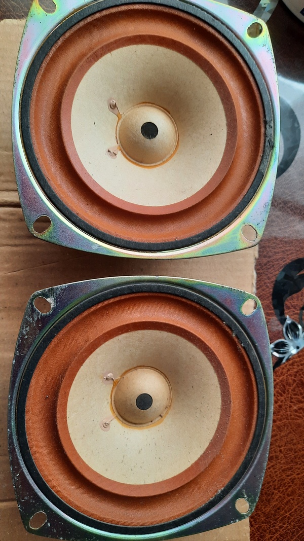

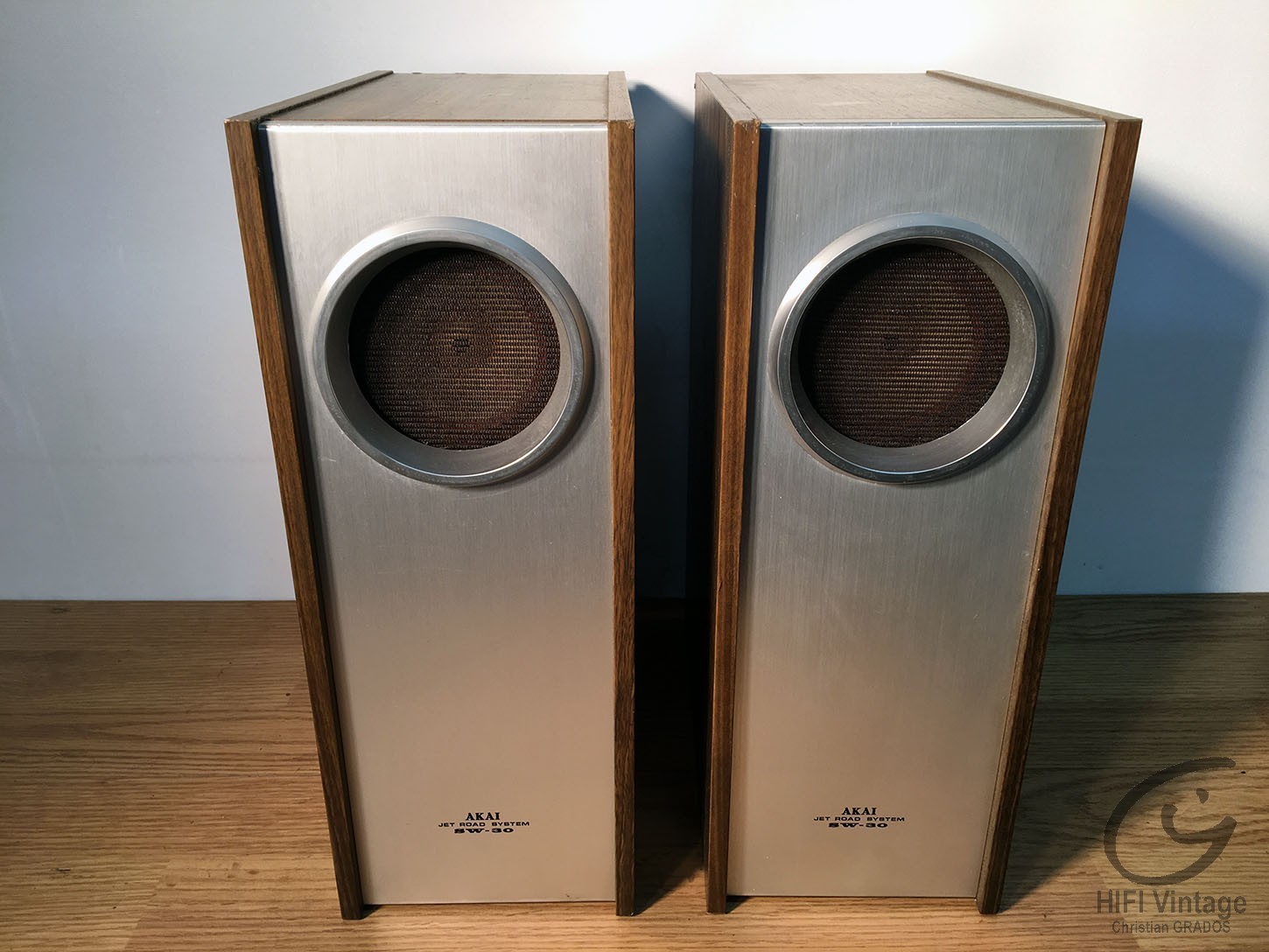

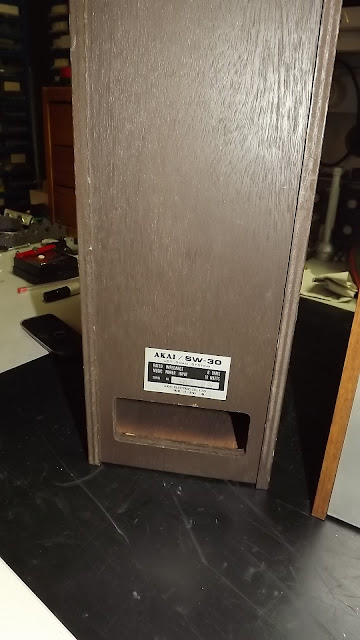

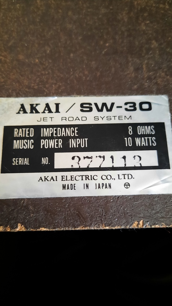

Привет Камрады!Возникло несколько вопросов ,может кто поделится умным советом.Давно искал AKAI SW 30 ,ну и как водится *кто ищет, тот всегда найдет*.Приобрел я AKAI GXC 36 вместе с акустикой SW-30 Jet Road System ( судя по компонентам март 1975 года), цена была в районе 35 у.е за комплект поэтому брал в слепую ( без проверки) ,естественно все гладко пройти не могло , проверка показала что одна колонка не работает,пришлось разбирать,оказалось не все так плохо ,медных подводных проводов просто не было ,от слова совсем,динамик исправен нужно только перепаять подводку.Подвесы тканевые, но за 50 лет очень сильно задубели ( КАК И ЧЕМ ПРОПИТАТЬ?) без ущерба для для динамиков,( НУЖНО ЛИ ДЕМПФИРОВАТЬ ПРЕДРУПОРНУЮ КАМЕРУ, ЕСЛИ НУЖНО ТО ЧЕМ?).Может кому нибудь будет нужен разбор данной АС, обращайтесь сделаю обзор.Буду благодарен за дельные советы и предложения.С уваженим Владимир.

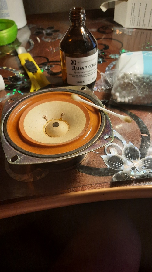

"Дубость" отмыть/вымыть Димексидом (диметилсульфоксид (ДМСО). Добывается в аптеке без СМС и регистрации). Пропитать ПИБом, латексом, эпоксидкой в ацетоне (без отвердителя;))... Выбор по факту отмытия "дубовости".
Ежели Qts>1 (бубнит-подбубнивает в этом дымоходе), то нужно. Хлопковая вата, синтепон, холофайбер, базальтовое волокно...
И/или ПАС на окна корзины.
Без измерений, а на ух – тяґомотина, содом и ґоморра.

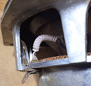

Из настоящего старорежимного МГТФ'а:
*) Ґусары, молчать. Со спиралькой – повыё*#&$*бывалсоsmile_10
Спасибо Камрад! Только есть один вопрос, если отмачивать димексидом подвес от диффузора не отвалится?
apalych
7 Июн 2021
2,093
1,759
80
Кам'янець-Подільський
Андрій
А ХЗ какой клей. Может и отвалиться, ежели на клеевой шов зайти.
А отвалится – то подклеете 88-м, "Момент'ом" или подобным.
Но сначала попробовать капелькой на подвес – не растворит-ли вообще;)
С димексидом осторожно. ДМСО сам по себе нетоксичен и некумулятивен в организме. В мед. применяется в т.ч. и как транспорт всяких зельев (способен проникать через биологические мембраны и кожные барьеры). Растворы токсичных веществ в ДМСО могут привести к отравлению при попадании на кожу.

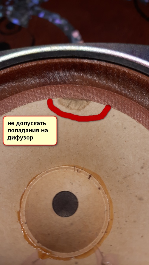

Не отвалится. Димексид - тяжёлый растворитель и мало расползается. Не надо, чтобы он при нанесении попадал на клеевые швы корзины и диффузора вот и всё.

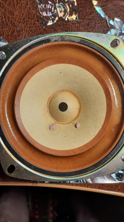

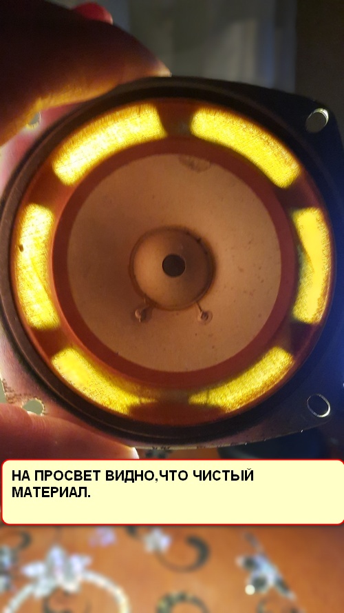

Судя по фото динамиков - подвес не имеет наплывов пропитки-промазки-мастики. Поэтому если нет японской жижи, то делать как рекомендовал Андрей. 1 часть основы эпоксидной смоля и 3...4 части ацетона, смешать и наносить тонкой, мягкой кисточкой на впадину полутора. Если ацетон не поможет, тогда точно такой же раствор сделать на основе димексида. Есть ещё вариант - размягчить подвес димесидом, а затем нанести раствор смолы в ацетоне. Димексид / ацетон при встрече никаких тепловых реакций не дают.

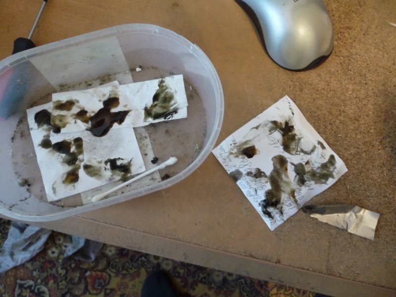

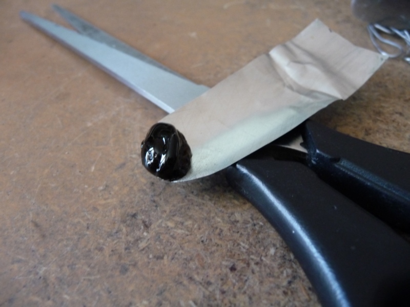

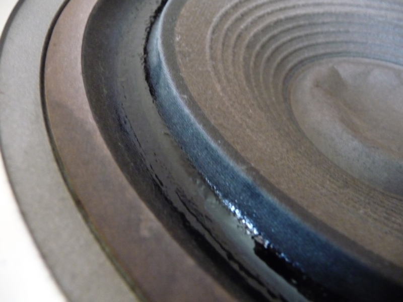

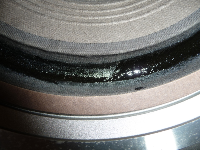

Относительно отклеивания подвеса от корзины и диффузора. Покажу на примере 10" НЧ от "Diatone DS-25BMKII".
Вся мазюка-мастика была удалена благодаря обильному проливу полутора подвеса димексидом. Главное не давить сильно тканевый подвес, чтобы не произошло смещение ниток в ткани подвеса. Могут пойти диагональные волны. Центровка не собьётся, но смотрится уже не комильфо.

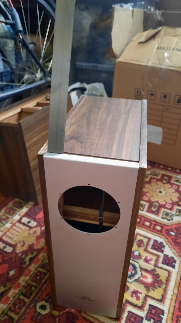

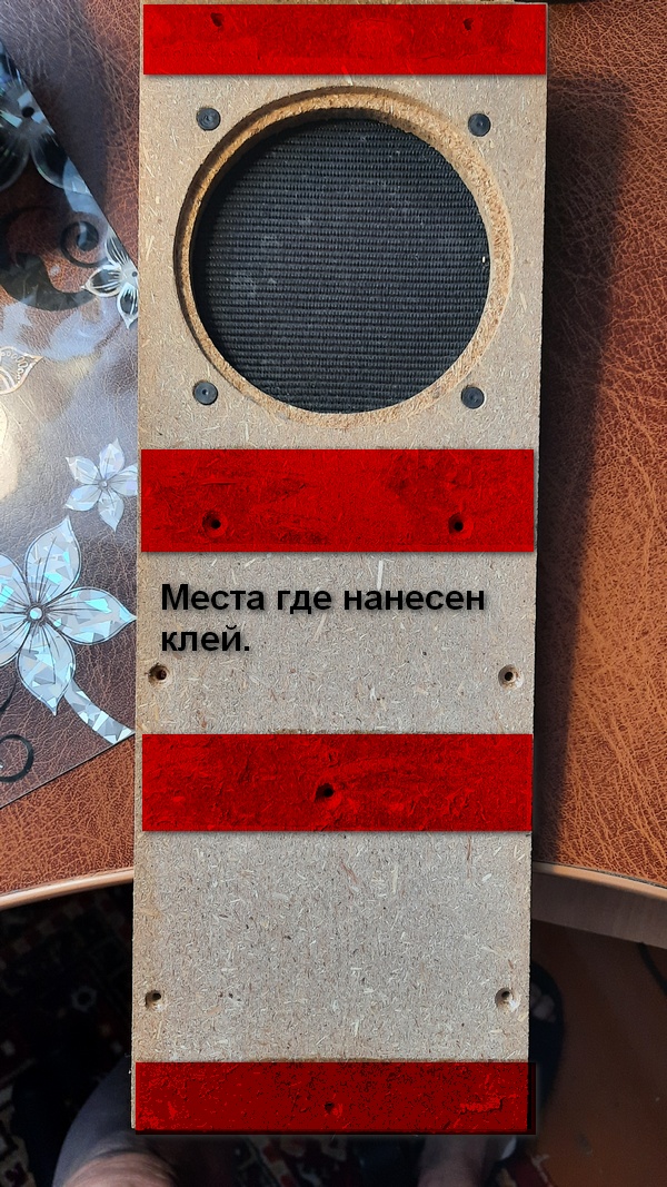

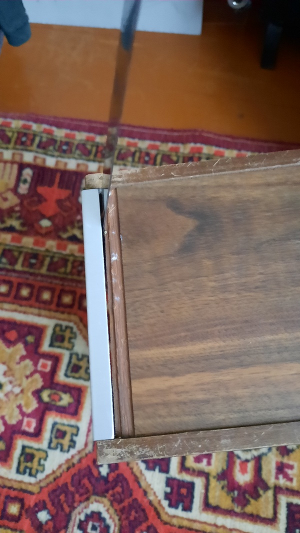

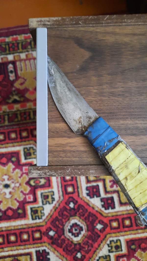

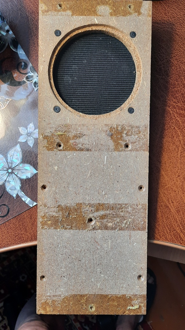

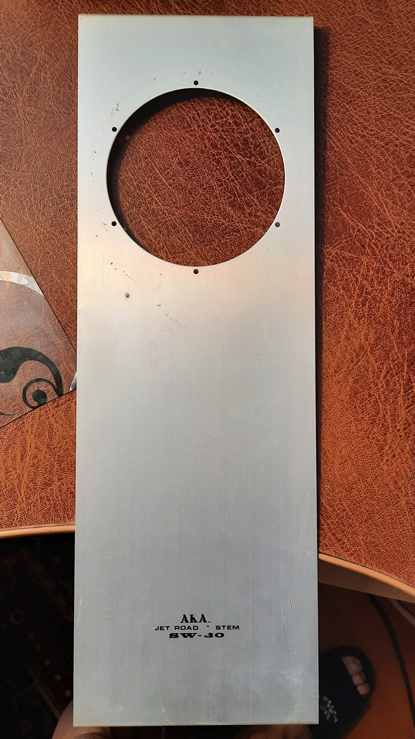

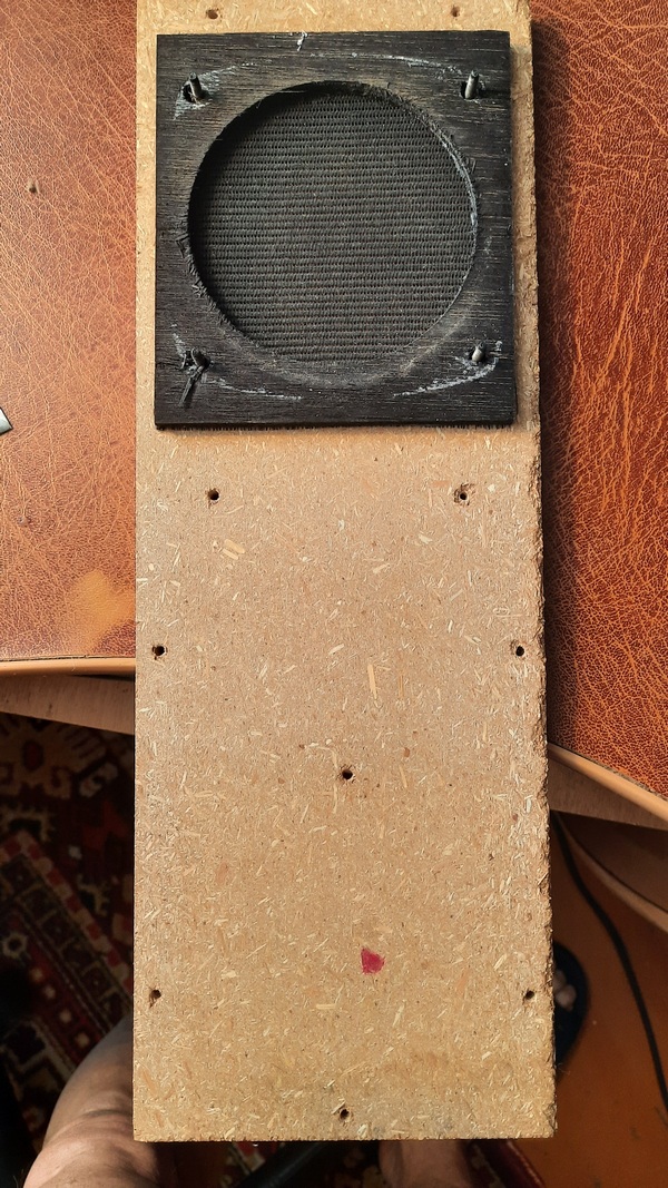

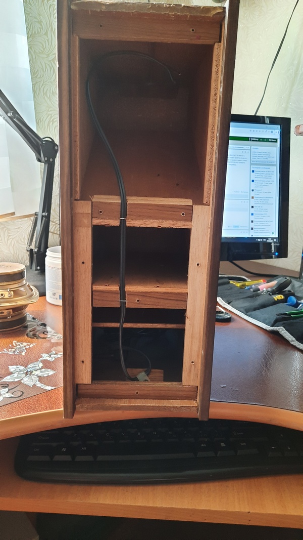

Для того ,что бы разобрать SW-30 ,мне понадобился сапожный нож,фен,и металлическая линейка .Начинаем разбирать с верхней части колонки(на верхней части колонки нанесен клей на угол колонки,если начать снизу то погнем лицевую алюминевую панель сверху). Прогреваем феном верхнюю часть АС феном ( но без фанатизма) между алюминевой панелью и корпусом вставляем сапожный нож( плашмя ) и потихоньку начинаем подрезать клей и сдвигать угол алюм. панели вперед, двигая ножом по всей ширине верха АС( можно прогревать феном),после того как в верхней части АС образовался зазор между корпусом и панелью вставляем металлическую линейку и от края начинаем отсоединять алюм. панель от корпуса(подогревая немного феном),продвигая линейку по всей ширине АС подрезая клей ,сняв панель выкручиваем саморезы ,прорезаем ножом участки с клеем,снимаем панель с динамиком.. Я разобрал без косяков.Отмывать клей сзади лицевой пробовал сначала Р4 ( аналог 646) клей превращается в кашу и плохо отмывается,взял уайт спирит и дело пошло веселей , клей скатывается рулончиком.Ну как то так!

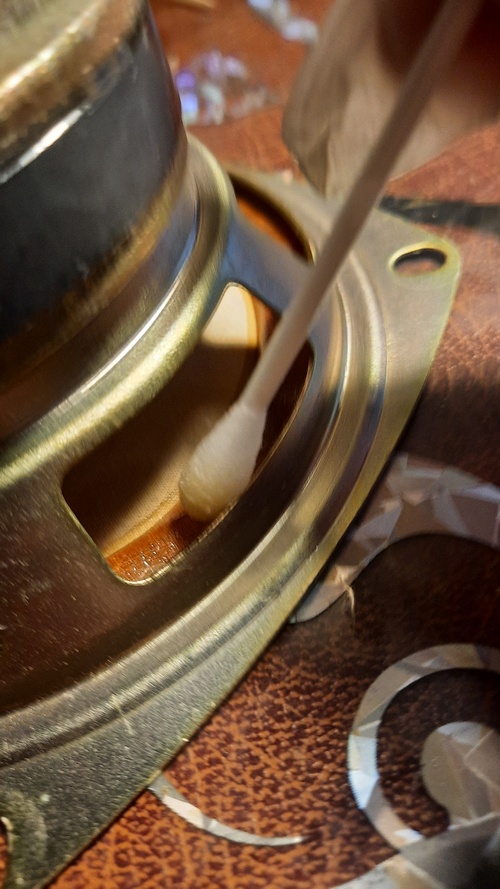

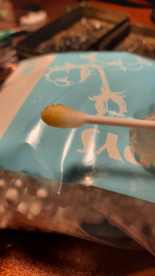

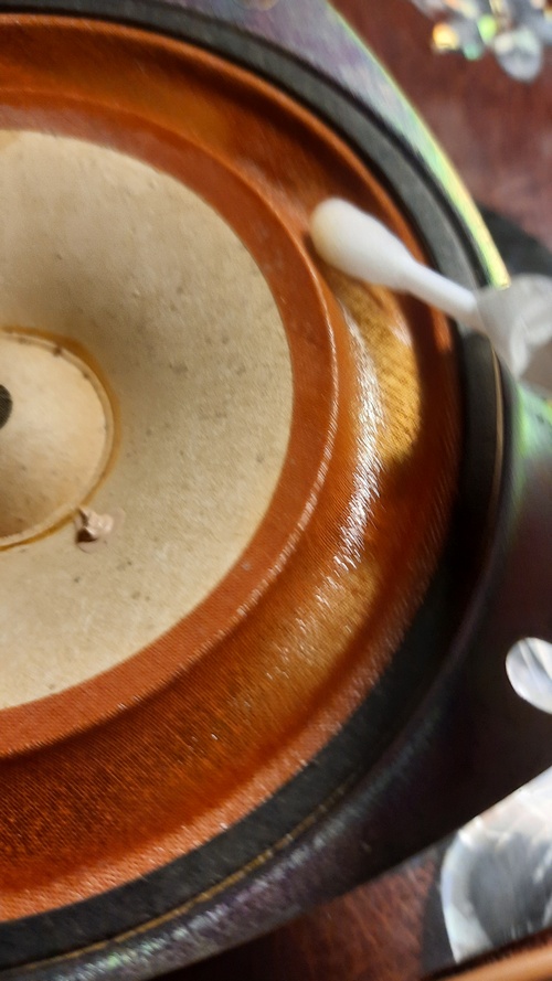

Добрый ночи Камрады !Выдался свободный вечерок решил заняться подвесами. Ватные палочки, димексид, латексные перчатки и вперед к новым свершениям Все получилось очень даже неплохо. Завтра пропитаю эпоксидной смолой с ацетоном.
Выглядит хорошо, но лишь бы димексид не растворил клей на подвесах.

Не удивился. МГТФ и в справочнике заявлен как провод подводящий для динамиков.

Не будет этого, если не заливать подвес и не мазать шов.
Наверное с усилием втирали димексид в подвес?
Нет, очень аккуратно и без фанатизма.
Сегодня проверил все держится по заводу.
Странно. Обычно таке явление возникает если начали смещаться нити в ткани подвеса. Мне из-за этого на обоих 10" НЧ от Диатон даже пришлось переклеивать наружный воротник подвесов на корзине. Чтобы снялось напряжение.
Я по глупости выскабливали подвесы от размягчённой пропитки, вот и потянул. После переклейки всё стало абгемахтно.

Всё вполне закономерно.
Вымыли затвердевшую резиу/каучук.
Осталась тряпка от подвеса. С чего бы ей форму держать ?

Если без экстрима - держит.
"Пуганая ворона куста боится"(с) Вот и я со второй парой таких же динамиков и ПИ на основе таких же в акустике "Diatone SS-1000" с уже имеющимся опытом убрал мастику как с тех так и с других без всякого изъяна подвесов.
