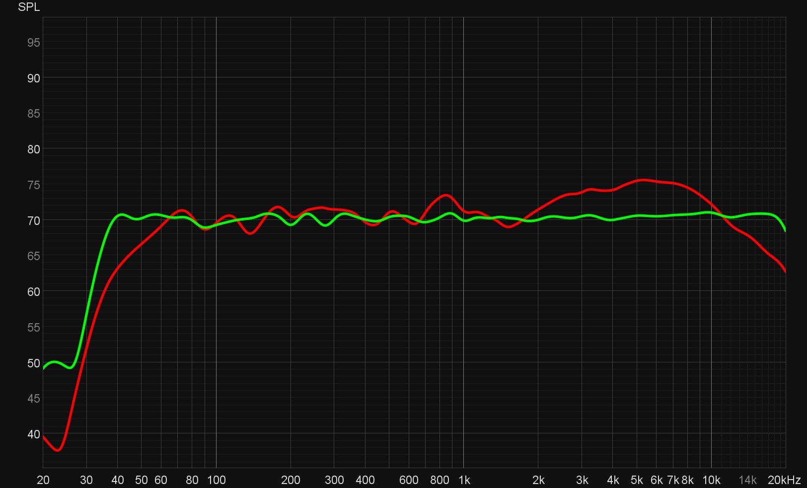

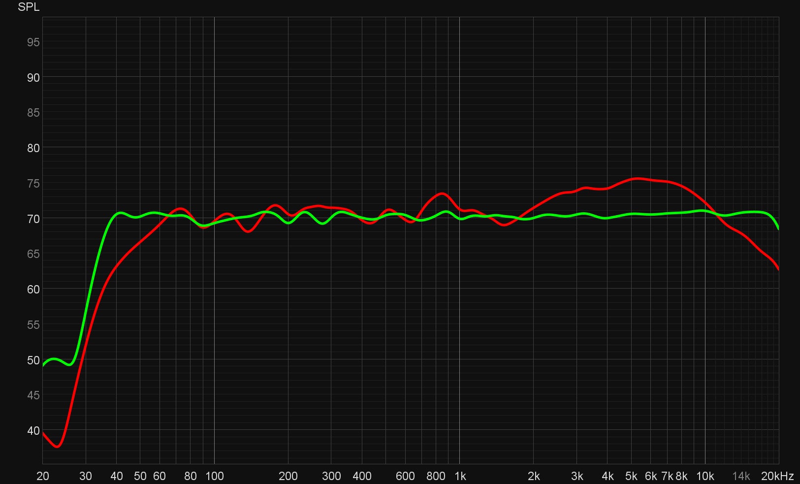

Для непонятливых приведу картинки. Это мои картинки, моих фильтров, моих колонок, моих усилителей. Я сам их снимал. Никакого мыла и пузырей.Посмотреть вложение 55288 Красная - без фильтрации. Зеленая с фильтрацией.Что не так?
Какая волшебная у вас фильтрация, убрала заодно комнатную пляску внизу. Дайте схему.

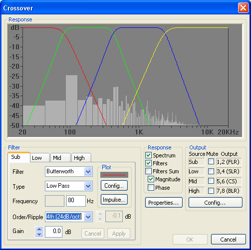

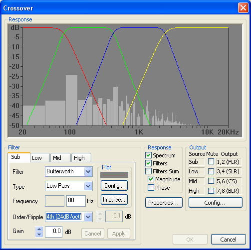

Если есть многоканальная звуковая карта, то и паять ничего не нужно. Foobar2000.

А кто сказал, что зеленая АЧХ получена аналоговым путем? Там на каждую полосу, через цифровые FIR и EQ фильтры, АЧХ подстраивалась так, что бы в точке прослушивания получить идеально ровную полосу. А чем автор зеленого графика измерял аудиосигнал, ответит он сам.

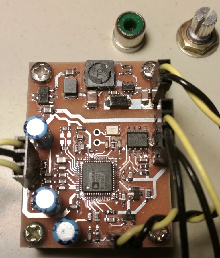

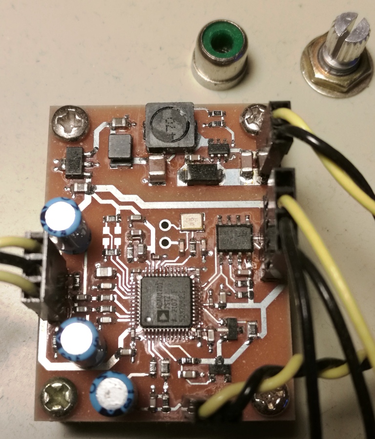

Только прошу, не закидывайте грязной обувью! Да, я отошел от Фэншуя! Уж так вышло. Я сам еще точно не определился, хорошо это или плохо. Поэтому и начал тут вопрошать.
Как и многих утомили пассивные фильтры перед динамиками. Перешел на активные. Покрутился, повертелся - тоже утомили. Сложные схемы, сложно перестраивать. Решил попробовать цифровые на базе DSP (ADAU1701). Вот платка двух-трехполосного кроссовера со всеми сопутствующими возможностями по корректировке АЧХ, фазы, задержек, и еще много чего доступного в среде SigmaStudio. Платку разводил сам по всем канонам (сначала была куплена ЧИПиДИПовская, но была забракована из-за своей дерьмовости).
Схема стандартная из даташита. Выкинул, что не надо, добавил понижающий стабилизатор. Да, и усилитель не по феншую - в классе D на микрухе TPA3255. Но тут я вне сомнений. Работает суперски. Любому AB фору даст. Тоже разводил сам, правильно. Никакой алиэкспрессины! И измерен и прослушан - все на высоте. Вот он:
Что касается микрофона, он всамделишний. Но... Скалиброван по Umic-1 с высокой точностью в диапазоне от 40 до 20000Гц. См. соответствующую ветку форума.
Т. е я хочу сказать, что все, о чем я вопрошал ранее, это не мыльные пузыри, а вопросы мучающие меня на данный момент. Еще раз повторю, дело не в реализации. Можно применить более качественную обработку, более качественные АЦП и ЦАПы и т. д. и т. п. Вопрос в принципе.
Меня, честно говоря волнует другой вопрос (конечный): Можно ли этими средствами, образно говоря, из дерьма конфетку сделать? Я понимаю, все относительно. Не совсем из дерьма и не совсем конфетку, но около того. Ведь вся эта электроника стОит на порядки дешевле, чем хорошие динамики.

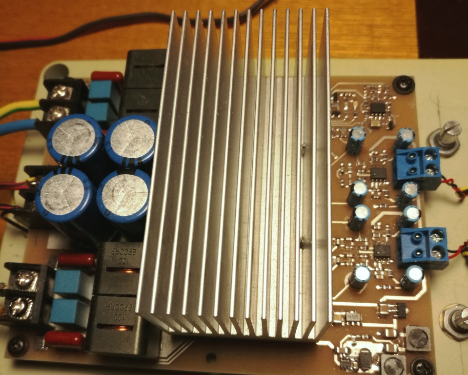

а модель печатной платы у Вас попросить возможно?
Да без проблем. Только я разводил в Mentor PADS (не самая популярная среди любителей прога). Плату конвертировал в Altium (попросил изготовитель). Вам какой вариант? Были бы вы поближе малость, я бы и плату отдал, у меня их несколько. На плате выведены только два канала (для биампинга). А так там 4 аналоговых канала и 2 I2S из которых можно получить ещё 2 аналога. Т. е. всего 6 аналоговых. Но на все мощи проца не хватит, если серьезно обрабатывать.

Вы хотите врукопашную плату сделать? Типа ЛУТ? Вряд ли получится. Учтите также, там есть кондюки 0402. Шаг выводов микрухи 0.5мм. Паять под микроскопом надо. Плата двухсторонняя 0.2/0.2 мм, диам. металлизированных отв. 0.3. Заказывать надо. Могу в CAM350 конвертнуть, там гербера.
Если просто посмотреть, могу в PDF или в PNG сделать. DXF PADS не любит и делает отвратительно. Чем Альтиум не нравится? Распостраненная вроде прога.

Нет, на фрезерном станке с ЧПУ управлением, методом гравировки медного слоя. Можно и Алтиум, суть наверно даже больше посмотреть в том числе и на слои. А далее под свои возможности переделать, возможно минимизировать второй слой.

Я так разводил, что второй слой - сплошной полигон. Фактически односторонняя разводка. И блокировочные кондюки прямо на выводах микрухи. Также 3 питания (аналоговое, цифровое, для ФАПЧ) разведены отдельно, и соединяются около стабилизатора. В этом весь смысл. Будете чего добавлять, учтите это и не нарушайте общую концепцию. В ЧИПиДИПовской плате, тоже двухсторонней, была "рваная" разводка. Помехи от цифровой части проникали в аналоговую, да и PLL работал через пень колоду. Был повышенный уровень шумов. Люди говорили, что там ЦАП плохой и цепляли внешний ЦАП. На самом деле там ЦАП прекрасный и шумов 0. Просто платы надо уметь разводить. Прикрепил файлик в альтиуме. Замените расширение (.mp3) на (.PcbDoc). Иначе не прикрепляется.

Всё супер, Altium viewer открыл проект, теперь осталось подогнать под свои детали, и можно покупать ADAU1701, пока они еще есть в продаже!
Еще вопрос, а чем прошиваете ADAU?

А вы хорошо шифруетесь, однако. Мне кажется, что и на свой же вопрос у вас ответ есть. Если по существу, то наши пути полностью совпадают. TPA3255 - отличная микруха. Никто толком ещё не понял, что такое этот D класс и что он даёт - никакой AB, в силу физического устройства, не даст такой энергетики, что дают Dшки, особенно свежие. И всё же вернёмся к вашему вопросу. Без нормальных динамиков конфетку не получите. Нормальные - это минимально возможный вес подвижной системы, максимальный BL при этом весе. Таких коррекций (кроме ЭМОС) в доступе не существует, чтобы тормознутый динамик заставить ускоряться и тормозить там, где надо. Ибо это целый аппаратно-программный комплекс. Представляете усилитель, у которого на выходе полевого транзистора не фильтр, а катушка динамика? И управляется транзистор не аудиосигналом, а его свёрткой из исходного сигнала и корректирующего, в основе которого электромеханическая модель динамика. Вот где энергетика будет - в прямом и переносном смысле.

Здесь я не оригинален.
Я думаю, любой другой USBi тоже подойдет. На алике поищите. Они все на одном и том же проце сделаны. Самому паять резона нет.
Все прекрасно работает.
Раскрою уж вам еще один секрет. Программатор, будучи подключенным к десктопу по USB, от компа идет довольно неприятная помеха из-за земляной петли (если сигнал берете тоже со звуковухи). Поэтому надо каждый раз выдергивать провод из USB, что не дает вам оперативно работать с SigmaStudio. Если работаете напрямую, без прошивки, используйте ноутбук с батарейным питанием или купите на алиэкспрессе такую штуку
Это плата гальванической развязки USB. Программатор будете развязывать. Ну очень полезная игрушка! Не услышите никаких помех. Только кристально чистый звук. Наверное для развязки звуковых карт и пр. скоростенки у ней не хватит. Но я не пробовал за ненадобностью.

Мне уже даже стыдно стало, а схему вышей печатной платы можно еще подсмотреть?
Нашел в продаже ADAU1701JSTZ, попробую завтра заказать.

Еще. Цепи кварцевого резонатора и PLL - очень критичны. Располагайте поближе к процу. Да и сам кварц берите поменьше размером, желательно SMD. Да и вообще, чем меньше размеры и плотнее, тем лучше, но без длинных цепей через всю плату.

Да спасибо, теперь вижу идею Вашу, плата сразу разведена в моноканал под две полосы на выходе. А вот насчет второго слоя меди на стеклотекстолите в качестве шини GND, идея оригинальная и новая для меня, возьму на заметку!
