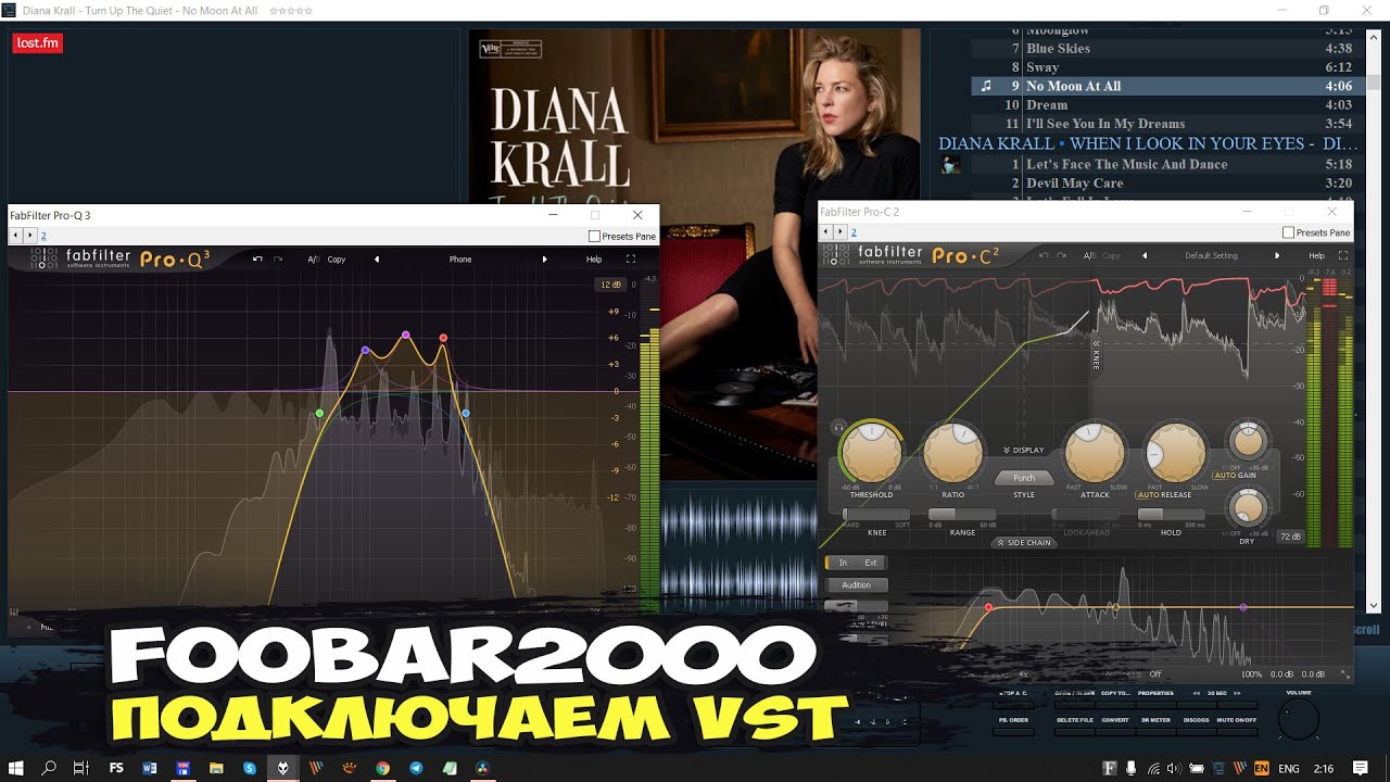

есть прога дефаза называется. Хочу в ней попробовать фир фильтры сделать и скормить фубару на десктопе,
выше приводилась ссылка на фооборавский плагин, неподходит под Ваш эксперемент? в нем нет фир фильтров? https://ldsound.club/index.php?threads/aktivnye-filtry-dlja-akusticheskix-sistem.1420/post-171487
Нет таких ссылок.
Может Вам попадались отдельные программные кроссоверы? и есть что порекомендовать.
в фообаре настроил и только с него это работает, нужно сделать что бы весь звук (ютуб, потоковое аудио) выводилось через кросовер.

EqualizerAPO. К нему же можно VST плагины прикрутить. Если VST не нужны, то можно воспользоваться оболочкой Peace.
Подгружаете WAVовский файл, сгенерированный в rePhase - получаете FIR фильтр.
