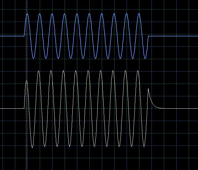

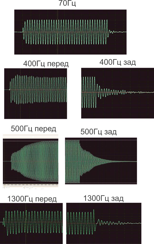

А причём здесь сглаживание? Вы просто форму сигнала смотрите.
Броски - увеличение амплитуды со временем?
Дам подсказку - некоторые одарённые личности говорят про ломку диффузора, но не говорят, что физически при этом происходит. Надеюсь, вы догадаетесь о сути происходящих физических процессов. По поводу синуса 70 Гц - динамик говно - тупая гуделка. 25ГДН3-4 и то лучше.
Нет, ни о чем я не догадываюсь. Чем синус 70Гц так плох? Чем другие частоты лучше? Могу выложить и другие близкие частоты. Хотелось бы более развернутого обсуждения. Ведь интересно же. Гораздо интереснее, чем АЧХ измерять.
А притом. Отключите в REW или в ARTA сглаживание и увидите пики, которые мы не хотим видеть, утверждая, что, якобы ухо их не замечает. Это раз. Два - это скорость свиппирования. Если свиппировать достаточно быстро, мы и не заметим таких горбов как на 500гц из за высокой добротности. В ARTA правда шум подается. На до сравнить.
Вот вот. Может быть на основании таких измерений выработать критерий оценки динамиков? Без всякого субъективного прослушивания?
Парадокс в том, что на слух звук чрезвычайно сух. Хотелось бы этого гудения добавить, ан нет. Ухо гудения не слышит. Могу померить и другие динамики, есть и 25ГДН3-4, но хотелось бы понимать, как воспринимать результаты.
Мы говорили о фильтрах. Здесь, напоминаю, никаких фильтров не применяется. Перенести бы это в другую тему или создать новую. Тут, наверное, мало народу бывает.
Весь форум подобным завалил. Больше половины потёрли.
Странно. Интересно же ведь. Гораздо интетеснее, чем ремесленные поделки. Да, не повторяет динамик исходный сигнал. Но почему, когда сигнал прекращается, он гудит на той же частоте, а не на частоте собственного резонанса? Или у динамика много побочных резонансов на разных частотах? Почему мы их не видим, измеряя Z? Почему мы все время пляшем вокруг основного резонанса, замалчивая про все эти побочные? Ведь, чем ниже частота, тем менее чувствительно ухо к искажениям. Может эти побочные резонансы важнее, чем основной, т. е. бороться надо с ними? Надо сделать замеры динамика в щите. Боюсь, что корпус колонки источник этой херни. Тем более незадемпфированный. А может и не собственные резонансы вовсе, и не ящик, а комната? А может усилок подсирает? Надо тыкнуться осцилографом. Надо еще пищаль померить. Любопытно. И вообще, как жить дальше? Как динамики выбирать перед покупкой. Я, например готов купить и дорогой динамик, если буду уверен в его непогрешимости. Но кто ж такое скажет? Чисто теоретически, динамик с мощным мотором должен быть лучше. Он лучше должен контролировать движение диффузора. Но это справедливо для НЧ. А для СЧ? Пока я вижу проблемы на СЧ, наиболее чувствительном для уха диапазоне.
Опять же все это сказанное - чисто мнение, догадки и предположения. Хорошо бы как-то формализовать обсуждение без срача, а то ведь снова могут потереть. Пока, правда, я сам с собой разговариваю. Прошу также не советовать не лезть со свиным рылом в калашный ряд. Да, у меня, допустим, свиное рыло, я не стесняюсь, что с того? Я пришел на форум не для того, чтобы авторитет зарабатывать, а чтобы разобраться и упорядочить собственные мысли.

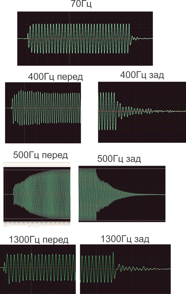

Запускал запись с микрофона на другой канал, потом анализировал. Все это проделывал пока без частотной коррекции. Чисто линейный тракт. Получилась такая своеобразная АЧХ.
Занятно. А как был оформлен динамик? Измерялся, будучи в корпусе АС?
Если так, то высокодобротные колебания на выборочных частотах (в частности, на 500 Гц) похожи на стоячие волны. Для возбуждения 500 Гц нужны две параллельные плоскости на расстоянии 34 см друг от друга или от динамика. Есть что-нибудь подобное?
А вообще вы, On1y очень в правильном направлении копаете - исследуете качество преобразования колебаний динамиком, его реальную управляемость, способность ко мгновенной отработке сигнала любой формы. В идеале динамик должен просто жёстко повторять форму электрического сигнала и не отклоняться от нее.
Лично я это слышу и могу описать на примере наушников с разной чувствительностью:
Пара 1: низкая чувствительность, много гудящего (обвалакивающего) баса
Пара 2: высокая чувствительность, "поджатый", "сухой" бас, но самый точный звук, без гудения
Пара 2 воспроизводит резкие, скачкообразные переходы с одной ноты на другую, как учат профессионалов вокалистов. Каждая нота начинает звучать (вступать) резко и сразу на своей точной частоте (очень чистое интонирование). И резко прерывается (прекращается).
Пара 1 на этой же записи - не может воспроизвести скачкообразные перестройки нот. Изменения частоты - происходит плавно! С одной ноты на другую. Весь звук как бы плавно плывет по частотам и по мелодии. Резкого перестроения и точного взятия и удержания нот нет! Профессионализм исполнителя в этом варианте исчезает.
Не лучше и не хуже. Важно (в низкочастотном диапазоне) отношение первой амплитуды полупериода к амплитуде максимальной. Чем оно меньше (в дБ) - тем лучше.
Оно их не просто не замечает - их там тупо нет. На музыке, конечно же. Проверить легко - сравнить две спектрограммы - одна оригинал, другая - запись оригинала через динамик.
Заметим. В этом и прикол измерений посредством шума. Там нет никаких свиппированний вообще - а результат тот же.

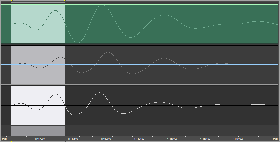

Сделал, как вы сказали. В Adobe Audition создал набор синусов на разных частотах начиная с 30Гц и заканчивая 2000Гц. 0.5сек звук, 0.5сек пауза (тишина). Запускал запись с микрофона на другой канал, потом анализировал. Все это проделывал пока без частотной коррекции. Чисто линейный тракт. Получилась такая своеобразная АЧХ. Но...
Сразу бросилось в глаза следующее: нет сглаживания в отличии, например, от REW. Поэтому на некоторых частотах есть довольно приличные броски амплитуды. Они носят случайный характер, т. к. частота то меняется дискретно, а не свиппом, как в REW. Хорошо, что я попал на такие пики и мог анализировать. У меня такой пик был на 500Гц. Медленно идет нарастание сигнала. Ощущение резонанса с хорошей добротностью. На других частотах по-разному. Также затянутые хвосты, но опять же не на всех частотах. Короче говоря любопытные замеры и наблюдения. Надо подумать, что со всем этим делать и как к этому относиться. Ниже картинка. Выборочно натолкал туда разных частот. Делал в спешке. Поэтому там везде разные масштабы. Но, думаю, будет понятна суть. Да, измерения проводил в ближнем поле на расстоянии около 20 см от динамика. Может и комната как то повлияла. Не знаю, вряд ли. Так что пока не до фазы.
Прошу заинтересовавшихся высказать мнение. По крайней мере нигде не встречал, чтобы кто-то выкладывал подобные результаты исследований. Сами понимаете, что к фильтрам-кроссоверам и DSP это прямого отношения не имеет... Пока не имеет.
PS. Я не привел картинок оригинальных синусов. Но там все качественно. Синус начинается и заканчивается нулем и все периоды одинаковые по амплитуде.
Думаю это искажения самих динамиков, фронтов нет нормальных, как и контроля над подвижкой,отсюда и хвосты, хотя это ещё действительно могут быть искажения от ломки диффузора и его зональные резонансы..
Ради интереса, взять другой динамик хотя бы тот же 25гдн-3-4 и его замярять, если будет нечто похожее, возможно это комната/мебель, видел брали замеры делали напримар на диване динамик в дсп щиток небольшого размера, обкладывали подушками/одеялом, потом измеряли да бы избежать влияния комнаты..
Ну что бы не соврать, то звук такой же как и с аналоговым фильтром. Тут дело просто в том, что можно на лету искать приемлемое место стыка головок. Вот когда дойду до FIR фильтра, там надеюсь будет какой-то более грандиозный результат.
