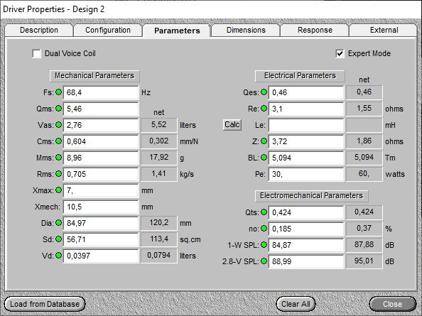

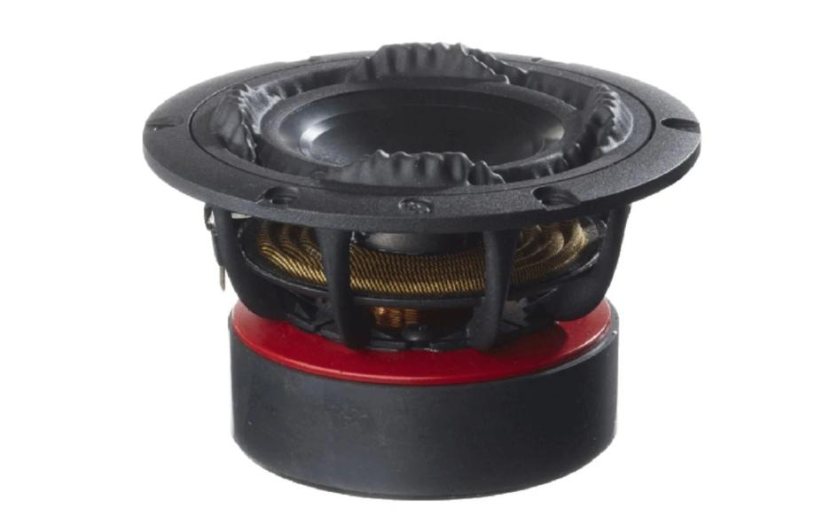

Для 3.5" динамика... очень прилично, с такими параметрами 4" поискать надо.
Ну как же так получается? ))
же вам раньше показал (опять предпочли не заметить... понимаю), что ваш динамик шлак (мягко скажем),
Я скинул ссылку на оригинальную головку с jbl boombox 2 с аналогичными параметрами и вы ее оклеветали, а подобную хвалите.
Что с вами происходит?
