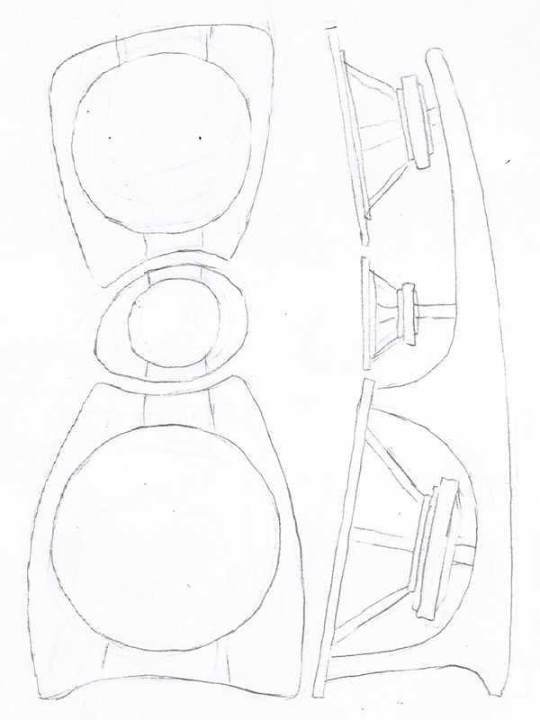

Могу "дипломную" работу показать:

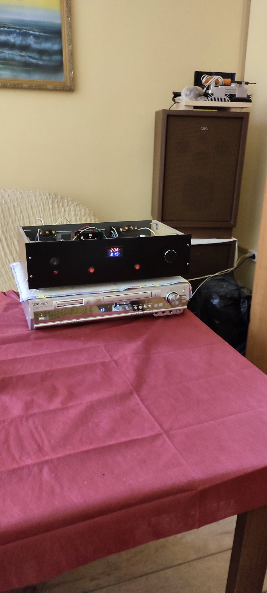

6 штук 10" (пара 6гд-2 и пара скорее всего 5гд3) в неглубоких ОЯ в небольшой комнате действительно воспринимались на малых громкостях очень достойно, верхние были через 2,7 мГн подключены по Вашим рекомендациям с поддержкой небольшими бумажными изофончиками через фильтр 2 порядка, нижняя пара работала чисто для баса через большую индуктивность (под 20 мГн)

Вот бы АЧХ нижних увидеть с 20ю то мГн.

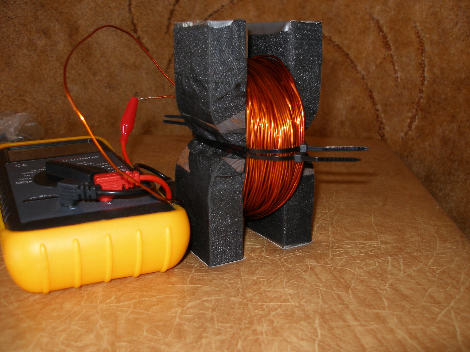

Нормально в целом там было все по АЧХ (пока не нашел - но поищу), 6гд-2 последовательно были включены с этой индуктивностью, а она намотана на паре половинок от ОСМ-0,25 с достаточно низким омическим. Плюс работа от лампового ампа на 6с4с с высоким выходным - да завышенная добротность и низкий контроль, но тем не менее как то это все сросталось

Нормально в целом там было все по АЧХ (пока не нашел - но поищу), 6гд-2 последовательно были включены с этой индуктивностью, а она намотана на паре половинок от ОСМ-0,25 с достаточно низким омическим. Плюс работа от лампового ампа на 6с4с с высоким выходным - да завышенная добротность и низкий контроль, но тем не менее как то это все сросталось Посмотреть вложение 80324

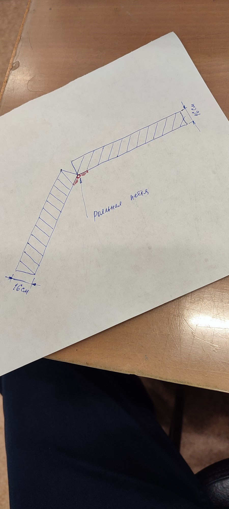

примерно так , можно экспериментировать меняя угол в ту или иную сторону , располагая динамик с той или иной стороны , в общем "поле не паханное " , измеряйте и слушайте , и не говорите то не слышали))
Ну, чЁ?!
На рояльных-то петлях!
Ну, ладно коллеги...
- имел ввиду "советские мебельные петли" длинные, были такие...;)

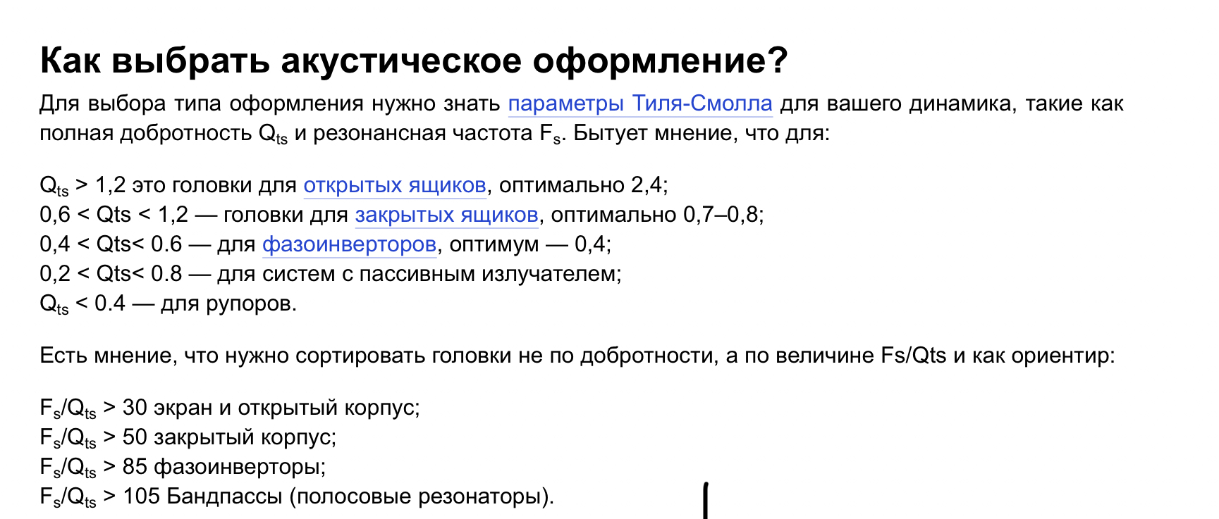

У «модернизированного» 25гд-18 есть уже измеренные параметры ТS?
Вот ждал, что будет такой вопрос...
- какие параметры TS актуальны для моего случая (щит...)...
- генератор есть, милли вольтметр тоже...
Открытое оформление кроме параметра полной добротности под или выше единицы не освобождает от ответственности за большую площадь диффузора , его малую массу и низкий резонанс. Утюги на рессоре от Камаза неважное решение для открытки.

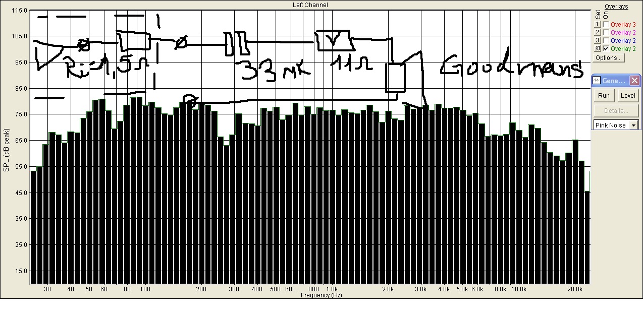

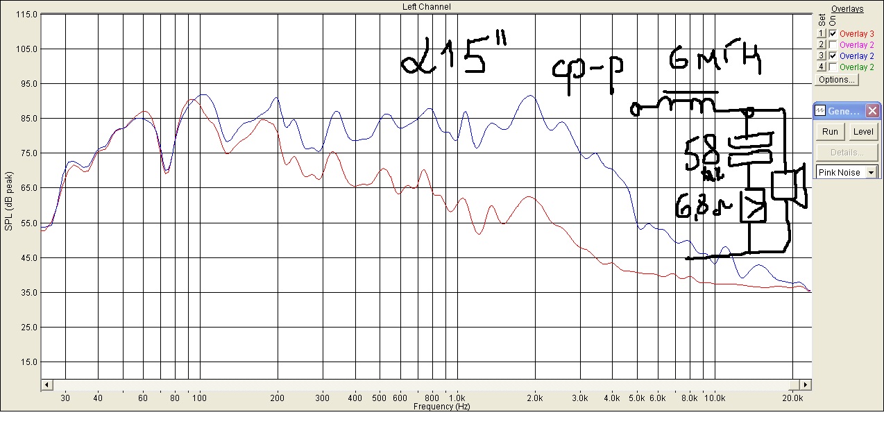

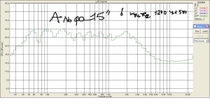

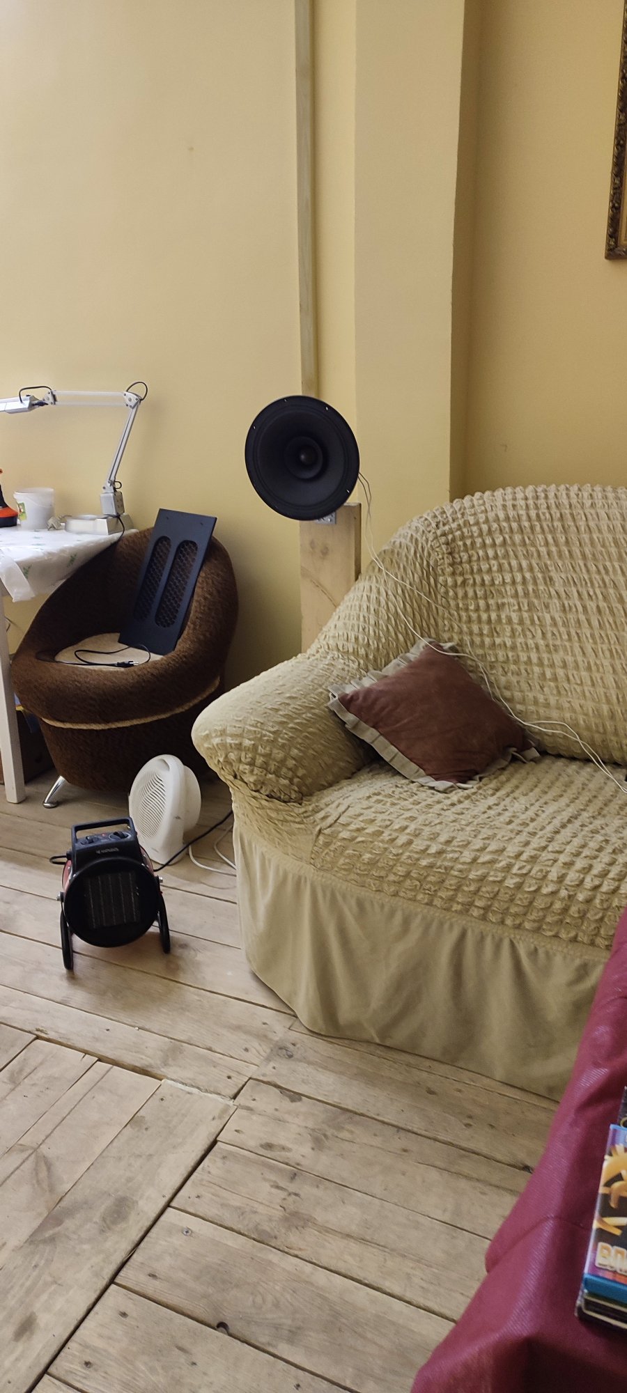

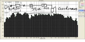

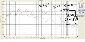

Звать их Альфа 15 от Эминенс. Хороший знакомый купил две пары,сделал макетную летучку " по совету друзей" , в виде узкой доски в ширину диффузора, в ней и провели замеры. Результаты драматичные, баса там нет и быть не может, при таких куриных размерах. Городить в квартире огромные щиты у знакомого в планы не входило. он быстро с ними расстался и тему закрыл. Но другой хороший знакомый не кинулся за всей толпой, а спросил, что можно с ними сделать. прикинули размер, он купил стандартный лист МДФ, распилил пополам и расставил по углам комнаты. Потом вырулили фильтры к Эминенсам. В точке прослушивания, на диване. в паре метров напротив колонок сняли ачх. Вот она. Это так. на всякий случай, может сгодится кому.
Потому как дины охрененные. резонанс 40, отдача высокая, за 90 дБ, пятнашка, с легкой подвижкой и добротностью под единичку. самое то. Отклик стремительный, бас музыкальный. главное- идиотическим фильтром низ не удавить, что запросто .
ПС. Схема НЧ фильтра для Альфы15 собрана для работы с 8" гудмансом , который легко подхватил с 200 и выше герц первым порядком. Если применять что-то другое, можно выбрать срез басовика повыше, но учесть вредное влияние торчащего на 2 кГц шиша, который нужно уводить отдачей пониже, неприятный звук.

TS уже известны? До той поры никак не понять какое оформление нужно для конкретного динамика.
