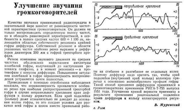

У меня когда-то в сарае-мастерской был 4гд-35 на щитке из ДВП, укреплённой по периметру брусками, размером где-то 45 на 65 см. Играл неожиданно сочно и полноценно, особенно на небольшом расстоянии. 100 раз уже говорили про 4гд-35-36, нужно или переклеить картонные сегменты так, чтоб не было бумажного промежутка между подвесом и корзиной, или замазатьэти места клеем (я так делал) чтоб подвес не болтался

У меня когда-то в сарае-мастерской был 4гд-35 на щитке из ДВП, укреплённой по периметру брусками, размером где-то 45 на 65 см. Играл неожиданно сочно и полноценно, особенно на небольшом расстоянии. 100 раз уже говорили про 4гд-35-36, нужно или переклеить картонные сегменты так, чтоб не было бумажного промежутка между подвесом и корзиной, или замазатьэти места клеем (я так делал) чтоб подвес не болталсяПосмотреть вложение 78369
Малядэц!! Верно пишешь, все в точности так ,и на измерениях и на слух! Проделано, выслушано, звук заметно лучшеет.

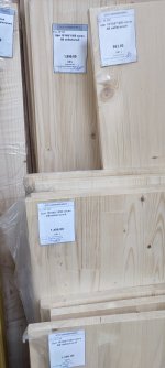

Присмотрелся сегодня, какие хорошие мебельные щиты...
"Общупал" свой "модернизированный" ШП на базе 25 ГД-18... :
- у меня край подклейки (кольца) не то-что "не доходит до основания волны гофра"...
- у меня первая полуволна гофра на 1/3 заходит на раму...

Логично, вы хотите сказать, что в гараже при -3-5 градусах их поведет через 0,5 -1 месяц...!?
возможно поведет , но их все равно нужно клеить вдвое , по пласти , они 18мм , это мало для щита , 36 мм будет норм . Склеенные не поведет точно
Клеить надо минимум 2 слоя под 90º и ничего не поведёт. 18 - нормально, можно 20-24, больше нет смысла.

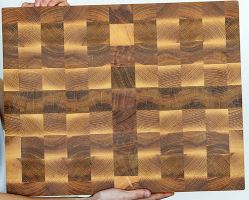

Кухонная разделочная наборная (торцевая) доска.
Её на фэйсу

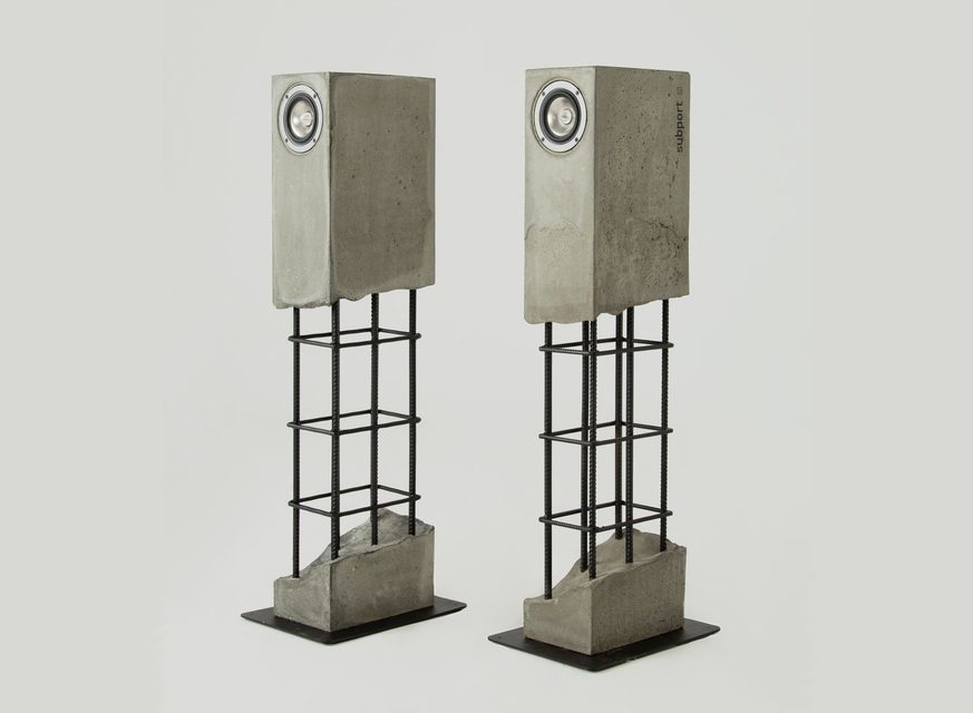

При нынешних ценах на нормальное дерево дешевле щиты из мрамора у похоронщиков заказать
Это вряд ли. Бетон - оружие пролетариата. Дёшево и сердито.
Посмотрел на Ютуб изготовление раковины из бетона при помощи двух мисок. Смотрится хорошо.
Смотри «столешница из бетона».
Где- то видел вазоны прямоугольные лили. Готовый корпус для АС, только морду с динамиками приколхозить.
Или так:
Есть стеклопластикавая арматура. Можно армирующую сетку кинуть. Можно без всего. Важнее качество цемента.
Ну и под другой размер динамика просто так не переделать.
И конечно ограничение по минимальной толщине будет.
"шарик" из бетона для 5гд-3 в 125 литров обЪёма при толщине стенки 5 см, а это критический минимум для шара, всего-то будет весить 170-180 кЭгЭ....
Это так. для 5ГД-3 как и для 6ГД-2 ящик в 125-130 литров это минимум. Зато громовая отдача на все честные 93 дБ \ватт
