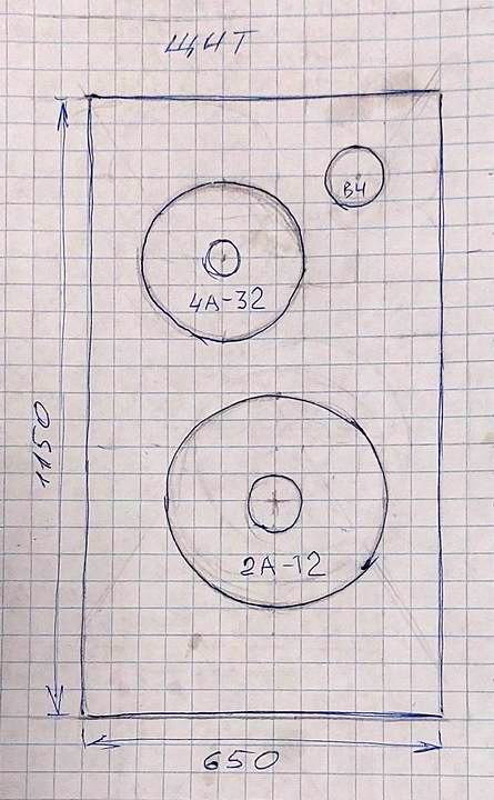

Прикинул расположение динамиков на щите, возможен ли такой вариант -

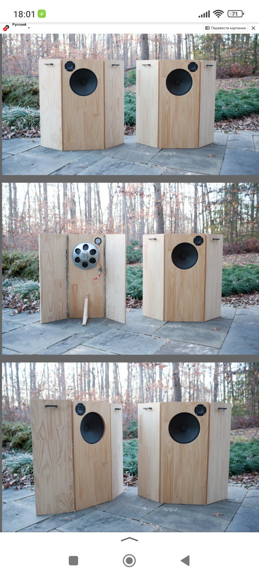

Думал, что я один такой "сообразительный" насчёт конструкции составного щита с использованием рояльных петель...
фото с сайта "Glow in the Dark Audio"
Умница эти щиты делал. Все правильно реализовано, в тонкостях. Не придраться ни в чем.
Всё возможно верующему! Но центры СЧ и ВЧ по вертикали лучше не разносить больше, чем на пару см.
Надо не деревяху увеличивать, а динамик опускать сантиметров на 10-15.
Если основной динамик 12", то действительно лучше добавить сверху. А если 15" то тем более.

Основной динамик Zenith 49CZ852 1950-х годов выпуска.
- размеры основной панели 16*36 дюймов
- размеры боковых панелей 12*36 дюймов
Когда в щите середину и бас играет один динамик - не будет нормальной середины и нормального баса. Это аксиома.
Когда в щите басовик задран почти в самый верх - нормального баса не будет. Это тоже аксиома.
Ещё: когда щит стоит прямо на полу без зазора - будет гул. Тоже без вариантов.
Разве что кому-то нравится гул вместо баса. Тогда сойдёт.
