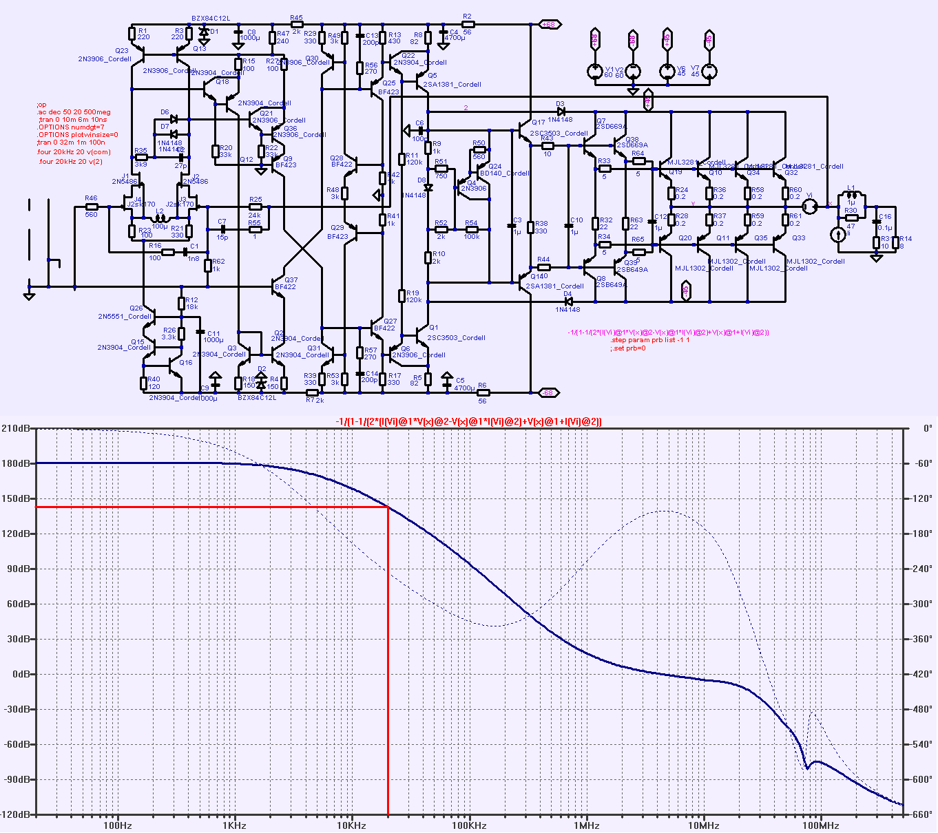

Алькор. Симметричный, сверхлинейный
только знать бы, как он там работает (закрывая во время, не вмешиваясь - если нет необходимости).
По мере необходимости предусмотрено ручное управление состоянием диодов антиклипа с помощью быстродействующего выключателя домашнего освещения.
Эти резисторы, вообще, не нужны. Но.
На них происходит преобразование тока в напряжение в реальном времени, их номинал определяет Ку УН, и выходное сопротивление УН, которое должно быть значительно ниже входного кривого импеданса ВК (повторителя, который повторяет напряжение полученное на резисторе, являющимся I\U). А это всё уже потом должна выравнивать оос. Если по нормальному. Иначе выходит не усилитель с обратной связью, в обратная связь с усилителем.))
Резисторы на выходе УН могут только прибить усилене на НЧ, как и писал Виктор. А на ВЧ там все определяется емкостью в высокоомной точке стыковки ВК и УН. То есть, другими словами, как вы на НЧ ни крутитесь, к ВЧ все равно придете в точку, обсловленную коррекцией С4=36пик и паразитными емкостями. Так что гните петлевое усиление как нужно для устойчивости, старайтесь получить больше площадь усиления.
Ну, смотри на схему, двигая в уме напряжения, сопротивления, типы транзисторов.

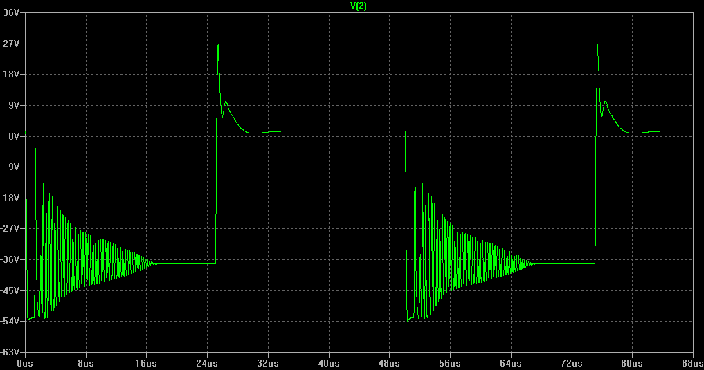

Тут, если напряжение на базе второго каскада УН уйдёт на 0,6 В в сторону коллектора (общего провода), откроется диод и сбросит ток входного дифкаскада в низкое диф.сопротивление диодной цепочки Хаксфорда и на шину питания УН. Усиление дифа упадёт, и возбуд не состоится за его неимением.
двигал в уме, вспоминая напряжения. Наверное, всё сходится (надо в симуляторе смотреть). А почему диод, а не триод в "ключевом" режиме, например. А если просад по напряжению, то режимы поменяются.

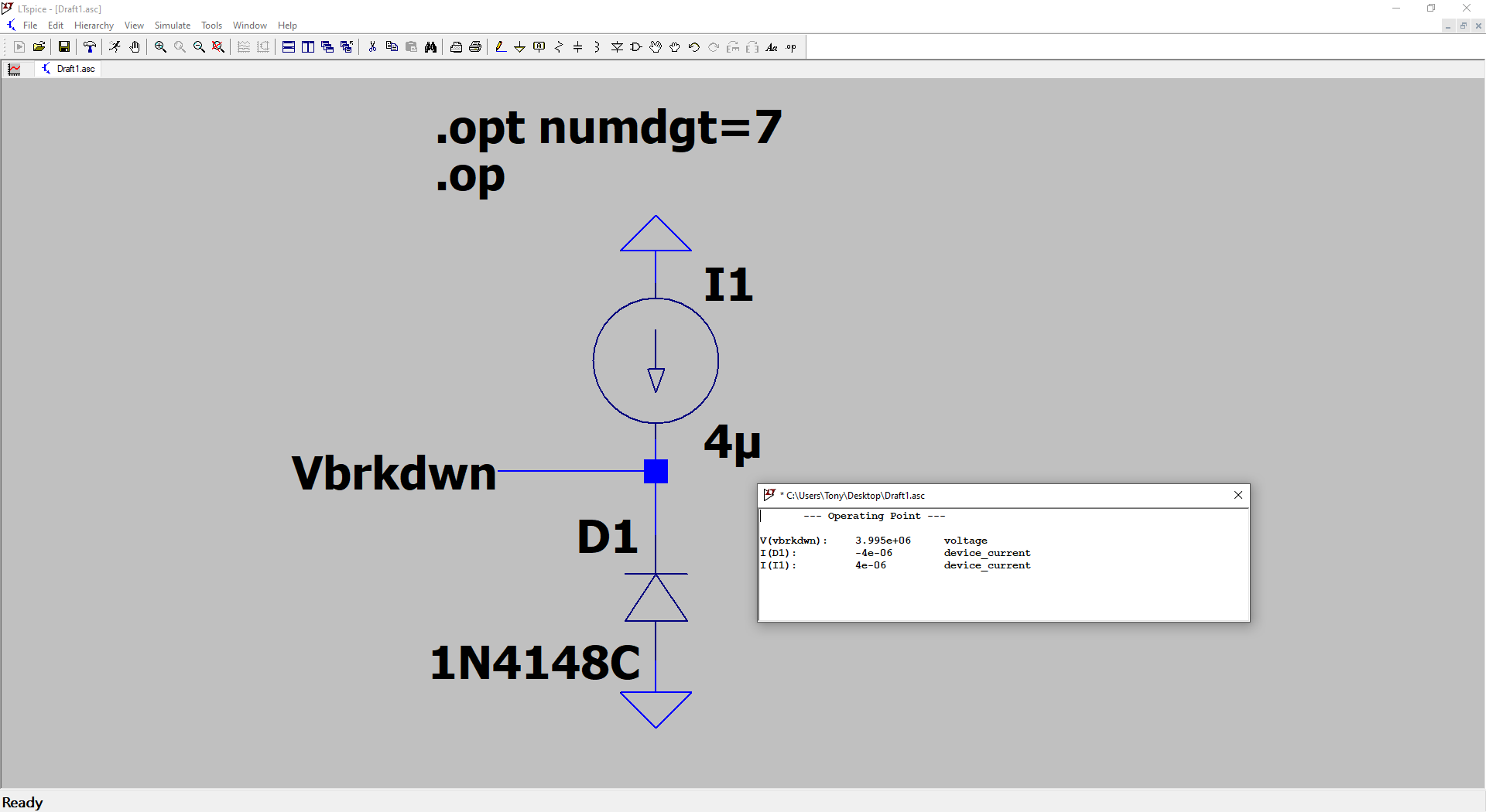

А у меня есть обоснованные сомнения по поводу 1N4148 на месте D1 и D2:
  • максимально допустимое обратное напряжение у них не превышает 75 вольт
Это только модель до мегавольт "держит".
Там или два последовательно ставить, или что-то более высоковольтное.
Они обоснованы. К каждому из них прикладываются наряжения УпитУН+УпитВК - порядка 130 В чистыми и 200 В - с учётом необходимого запаса 30%. 4148 столтко не выдержат. Там должны стоять BAV21, но куда-то пропала модель.
Бывают и такие антиклипы, тут он не нужен: иногда надо стремиться и к простоте, если фартит. Тут пофартило.

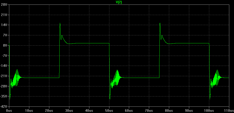

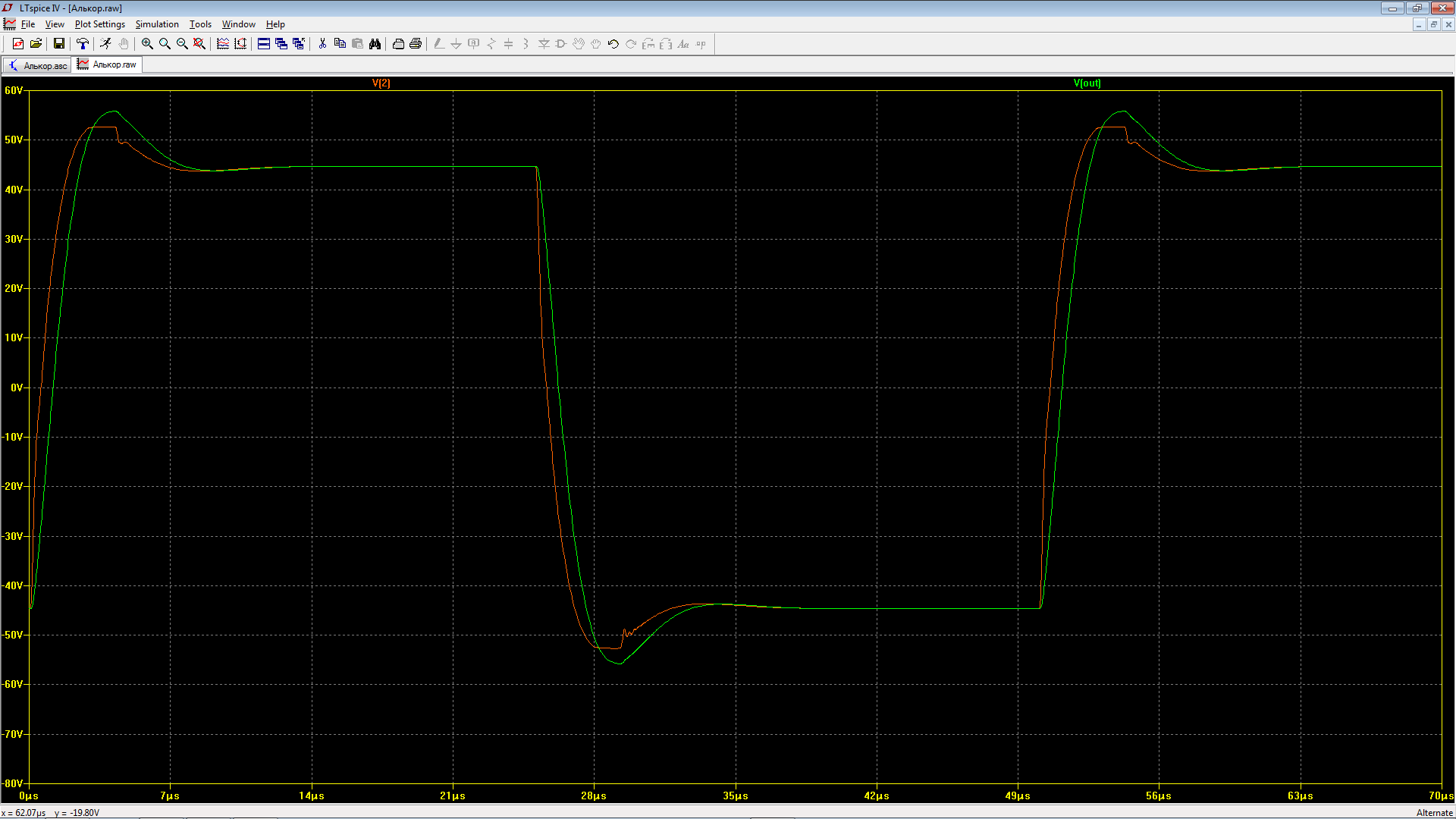

Он так и не понял, что смотрит сигнал внутри петли.
Это у тебя просто руки из задницы.
Я причем здесь?
Что выложили, то и показываю
кстати, скорость нарастания ты убил нехило так, интересно как с глубиной

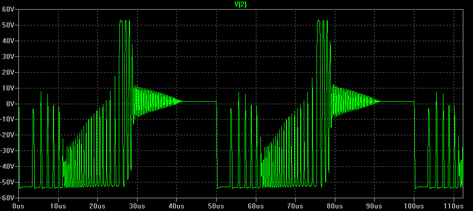

меандр 2.3 в

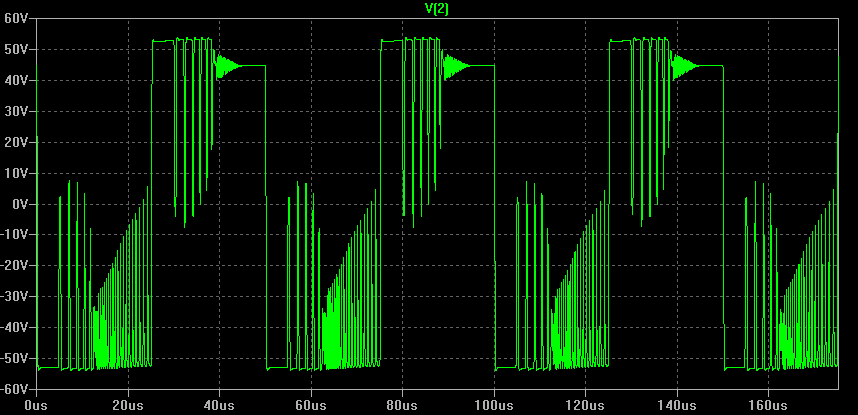

При сигнале 3 вольтах вообще чудеса начинаются.
И не постеснялись выложить такое...
Интересно,спад АЧХ когда начинается,ваттах так при 25-30.

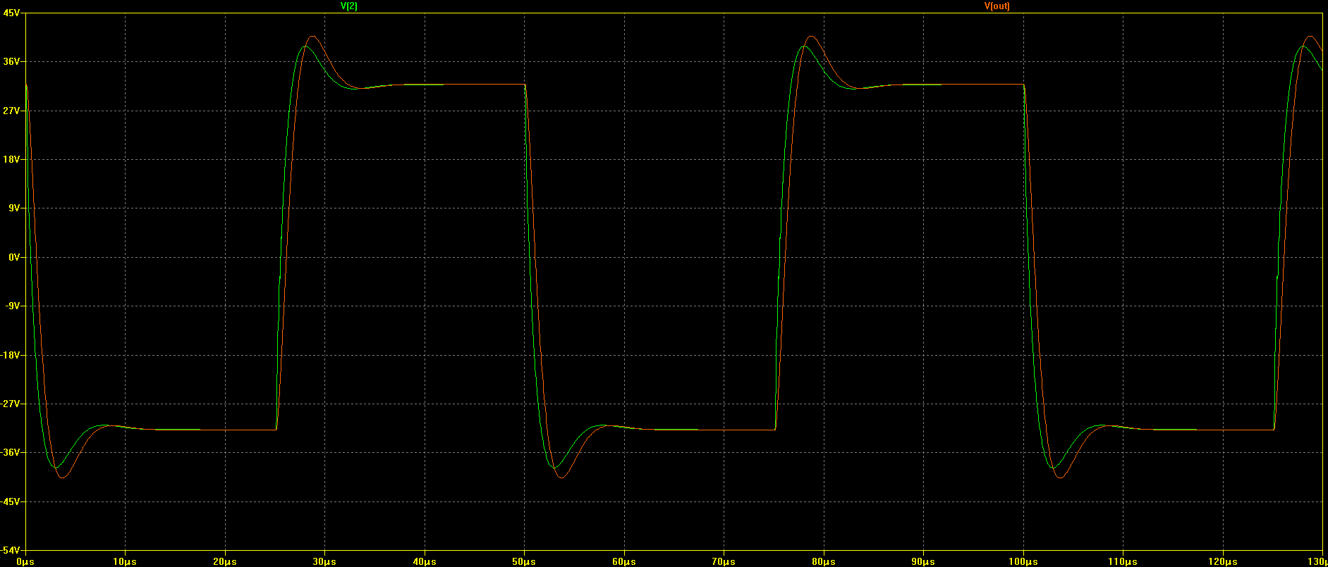

с глубиной всё хорошо, так же как и было.
А скорость нарастания.. Ну фиг знает, нужна она если при клипе у тебя транзисторы выходные повылетают нафиг?
То, хорошо, только знать бы, как он там работает (закрывая во время, не вмешиваясь - если нет необходимости).
На Веге, как то "висел", 50/50 по узлам анти клиповым.
"Халявы" не бывает, чем то жертвовать надо.
Это две разные идеологии, насколько понимаю
В одном случае старались избежать момента вхождения в клип, - это на Веге. В другом - допускается вхождение в ограничение, но без избыточного насыщения, из которого быстро входит в штатный режим под ОС. При этом не вызывает сопутствующей генерации.
типа того, только
1. не применять узлы анти клиповые, как - усь обязан "клиповать" и "не звенеть" при этом,
2. применять, но ограничивать превентивно, не "заходя в клип".
При отрисовке входных дифов я стёр два защитных диода:

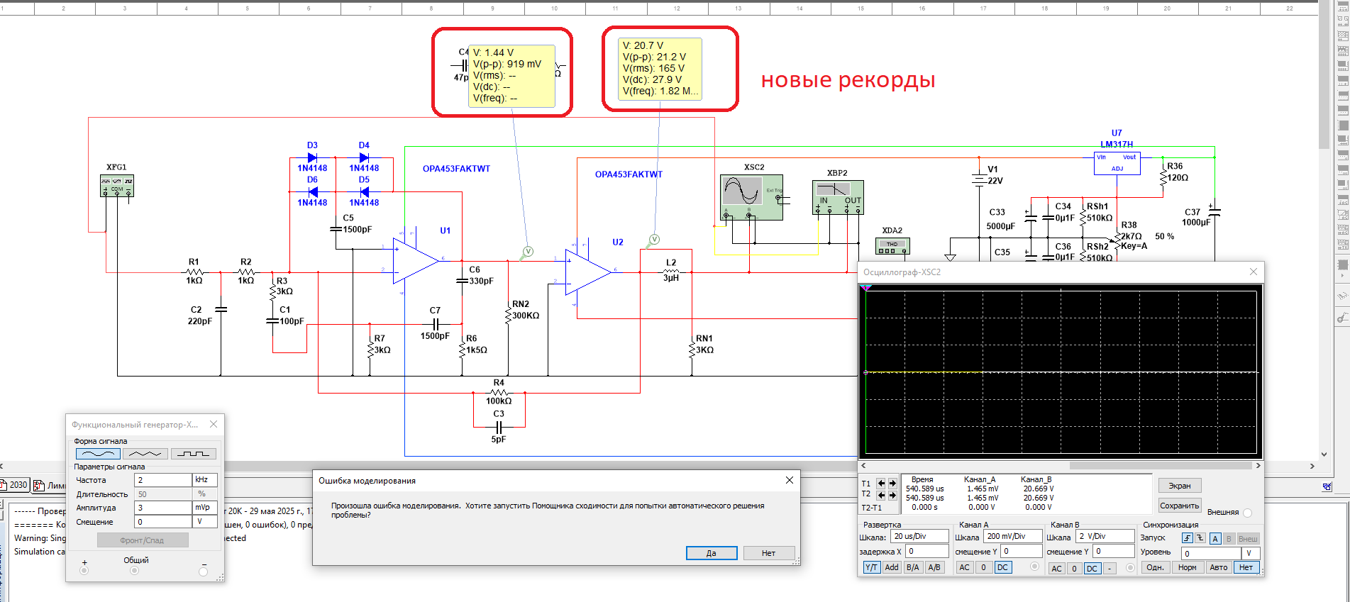

Господа!Клип так и не показали.
3,387
272,550
2,597
