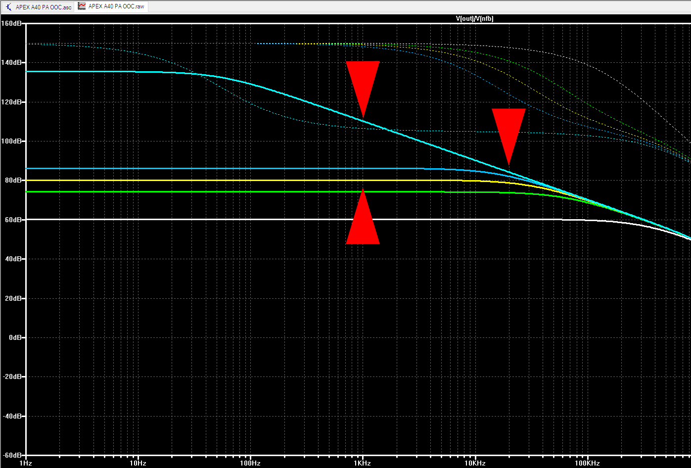

важна только глубина на частотах исходного сигнала
Нет. Не важна.

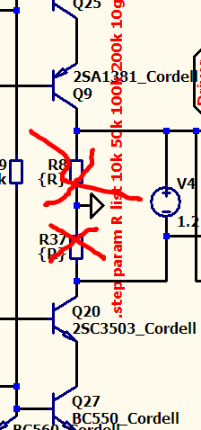

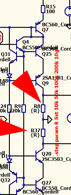

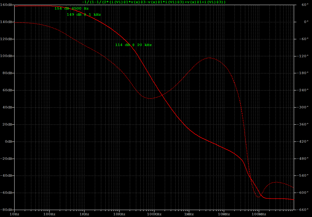

Грузим твой апекс резисторами, как ты предлагал для повышения линейности со снижением их сопротивления.
Нас интересуют вот эти две частоты: на 20к усиление меняется незначительно, а на 1к - на порядка 30 дБ. Если верен твой бред, что на уровень 1к не влияет усиление на 1к, то уровень этот останется неизменным, не зависящим от петлевого на 1к.
Так ведь?
А вот что нам показывает ноука прикладная математика:
С падением петлевого благодаря твоим резисторам искажения растут на всех частотах, а особенно - на 1к, где ущерб от твоих рацух усилению наибольший. Ты своими руками от падения усиления на 23 дБ повысил искажения на 16 дБ. Зачем? Чтобы что?

Нагружать УН резисторами и ждать улучшения линейности - это как приглушать свет коротким замыканием в розетке.

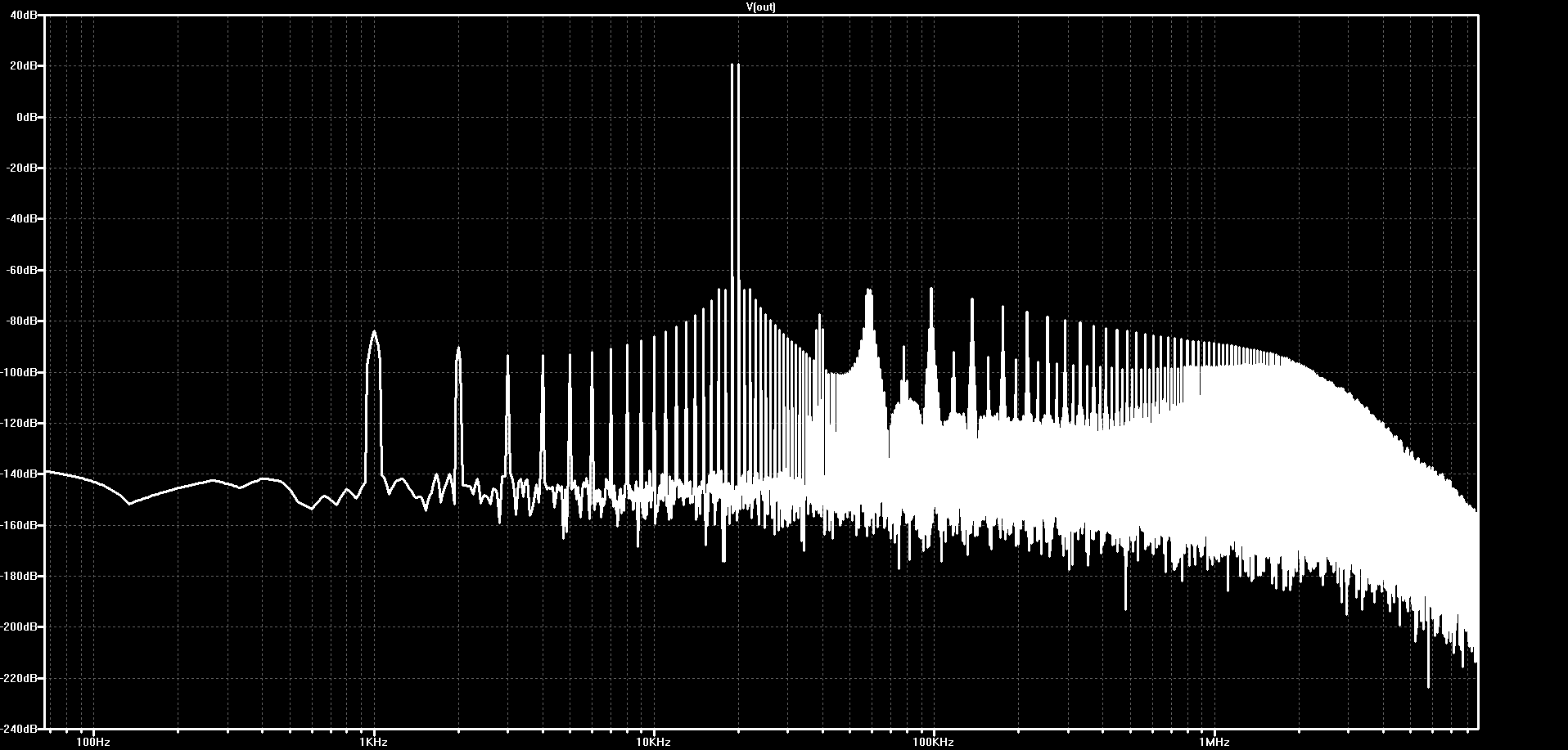

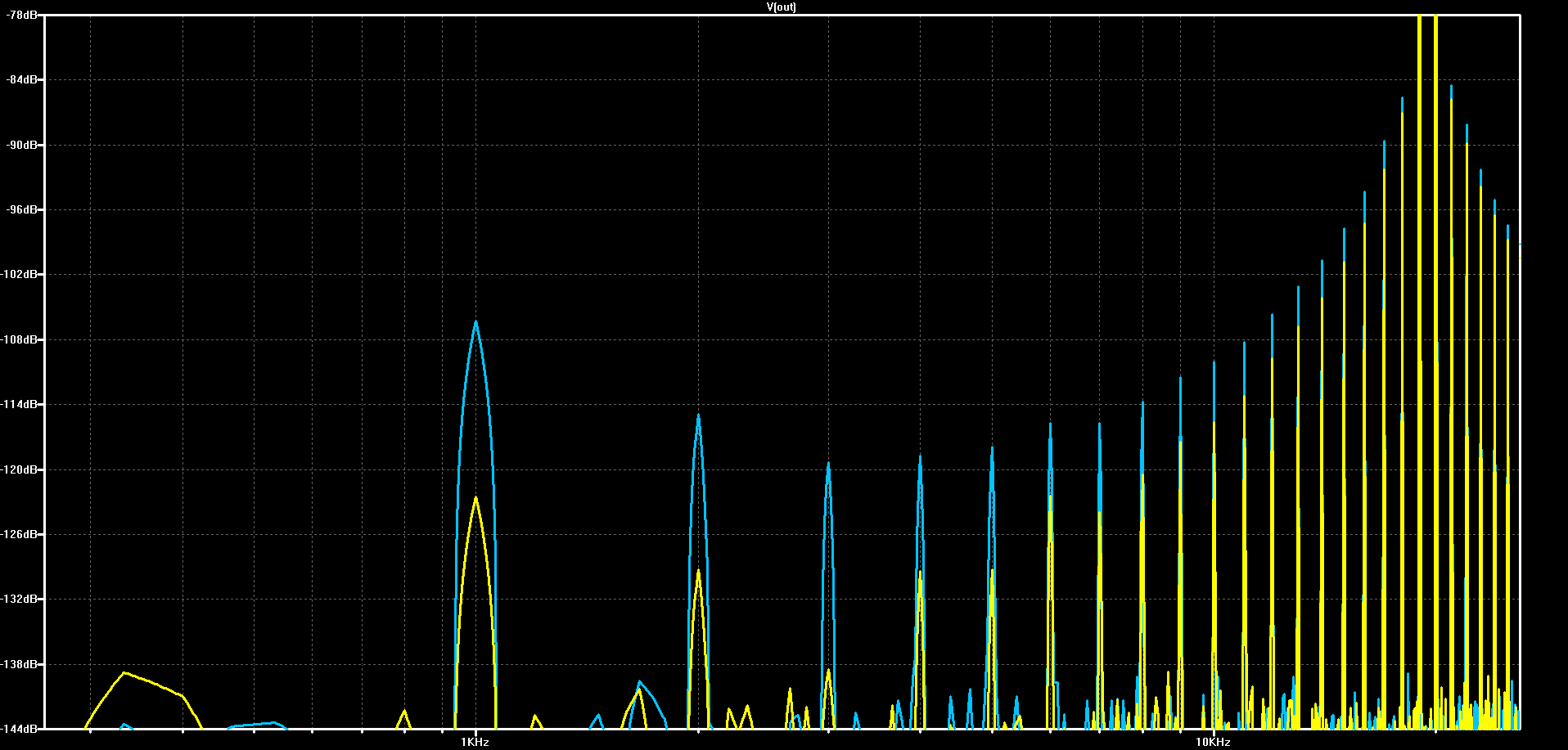

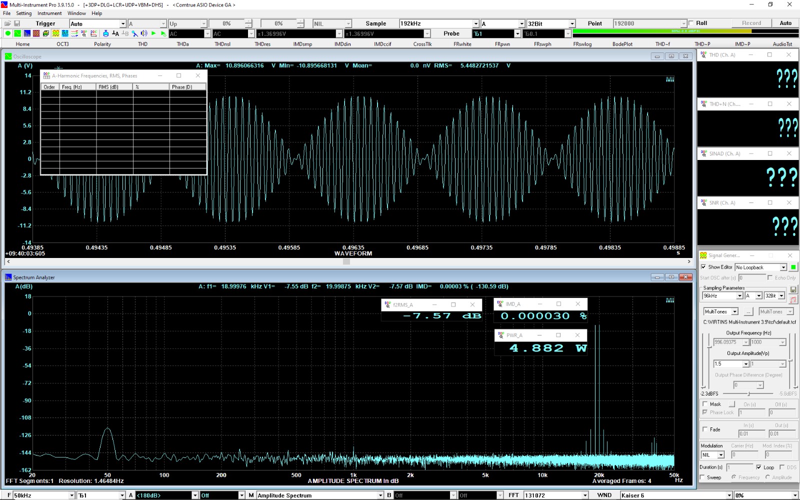

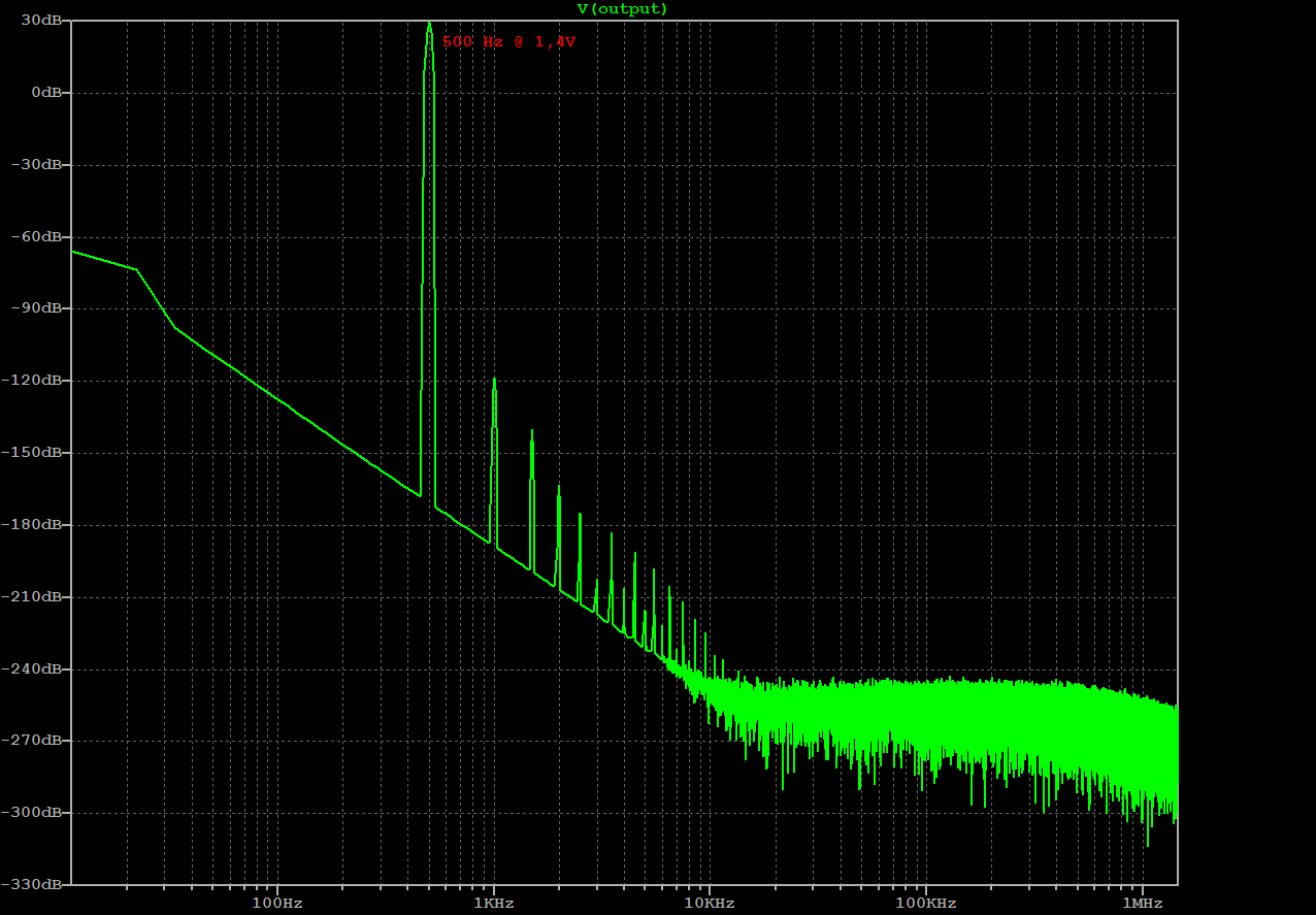

Единственная моя оплошность, - не выровнял входные сигналы: 19kHz и 20kHz были по 0,7 вольта каждый, а 500Hz был ровно один вольт.

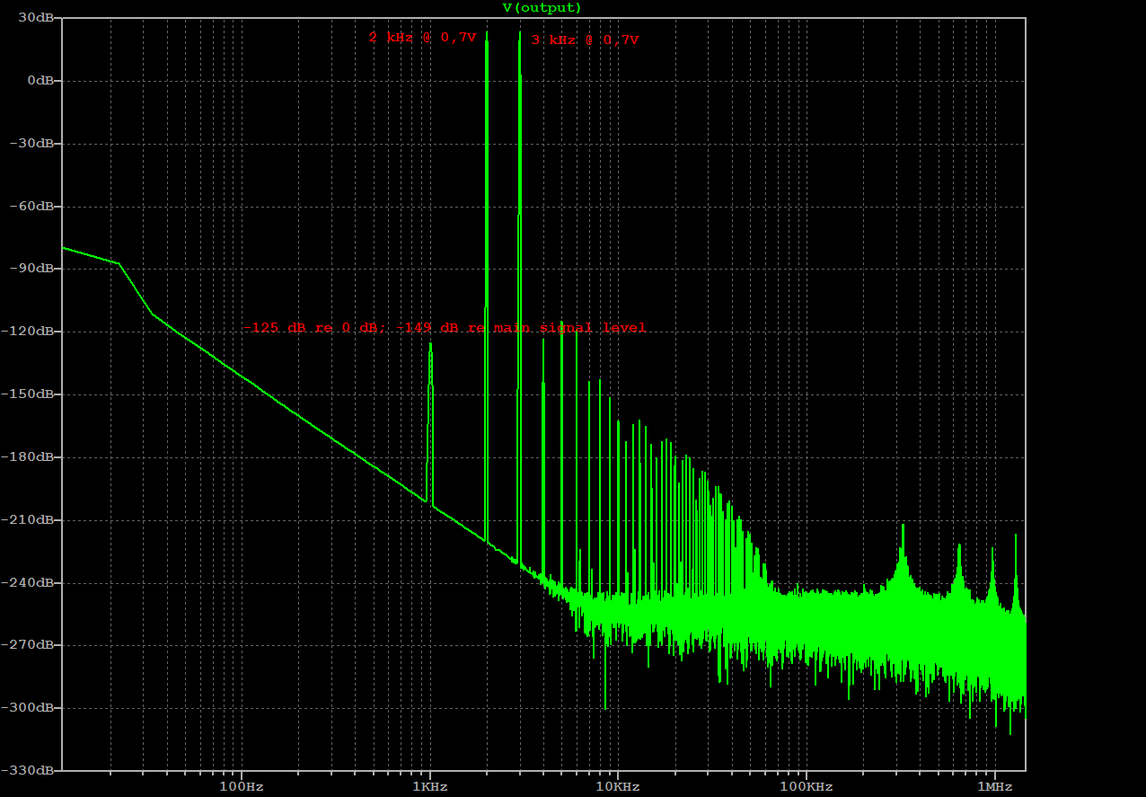

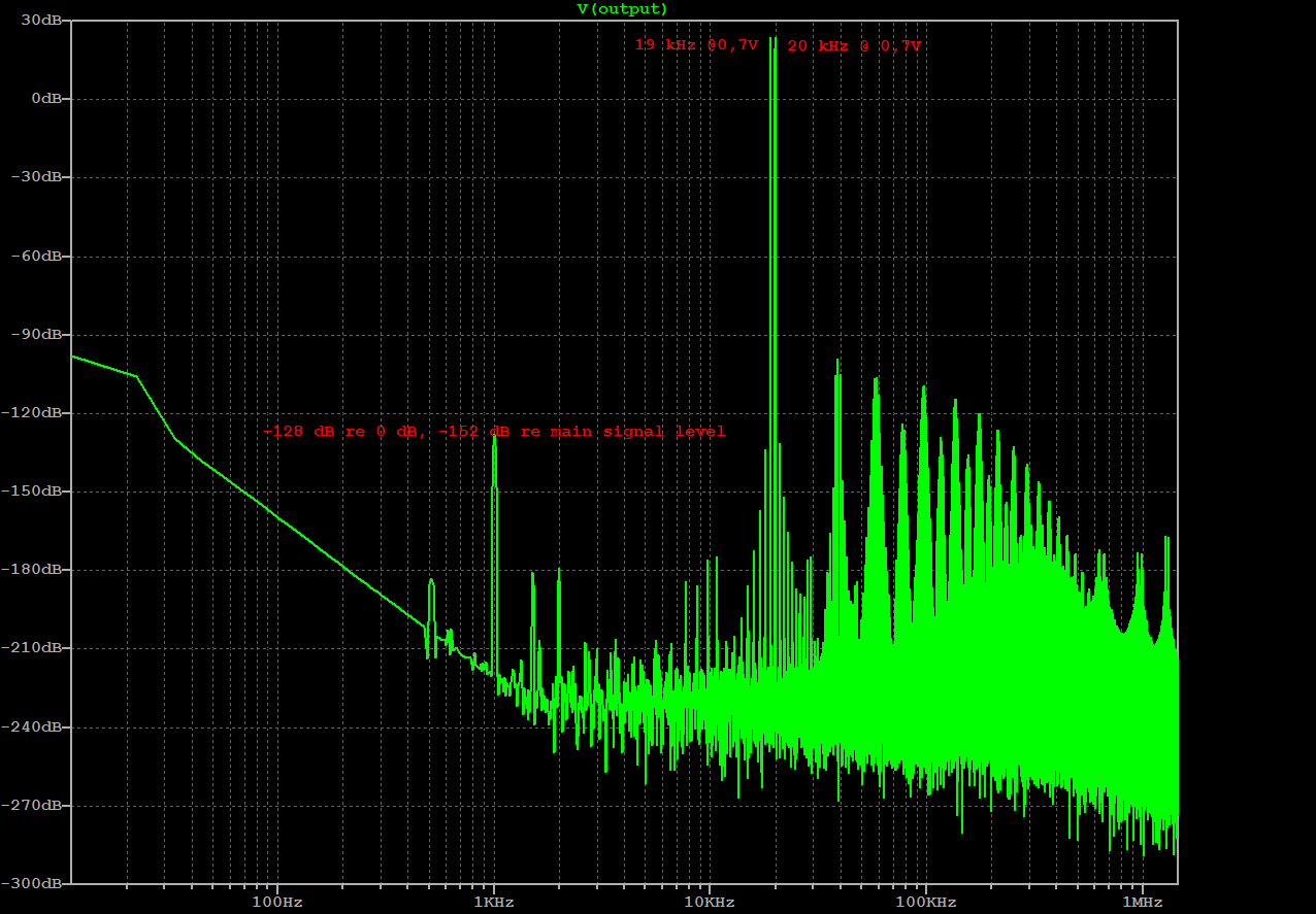

Исправляю неаккуратность. Все три способа получения нелинейного продукта на частоте 1kHz проверены при подаче одинаковых размахов входных воздействий.
  1. 1kHz в качестве второй гармоники сигнала 500Hz:
    Уровень -120dB, считая от 0dB, или -150dB относительно уровня полезного сигнала.
  2. 1kHz в качестве продукта интермодуляции входных сигналов 2kHz и 3kHz:1759921559910.png
    Уровень -125dB, считая от 0dB, или -149dB относительно уровня полезного сигнала.
  3. 1kHz в качестве продукта интермодуляции входных сигналов 19kHz и 20kHz:
    Уровень -128dB, считая от 0dB, или -152dB относительно уровня полезного сигнала.
Напоминаю вид эпюры петлевого усиления:
Найдите разницу в уровне продукта на частоте 1kHz, получившемся разными способами, - интермодуляцией и "гармонически".
Таким образом, мы видим:
  • искусственный "интеллект" врёт, так как воспитан на писанине всяких петровпятьдесятпервых, бокарёвых и ксв
  • продукты нелинейности, образующиеся ЛЮБЫМ СПОСОБОМ, давятся на каждой частоте в соответствии с величиной петлевого усиления на этой частоте, а не на частоте воздействующих сигналов
