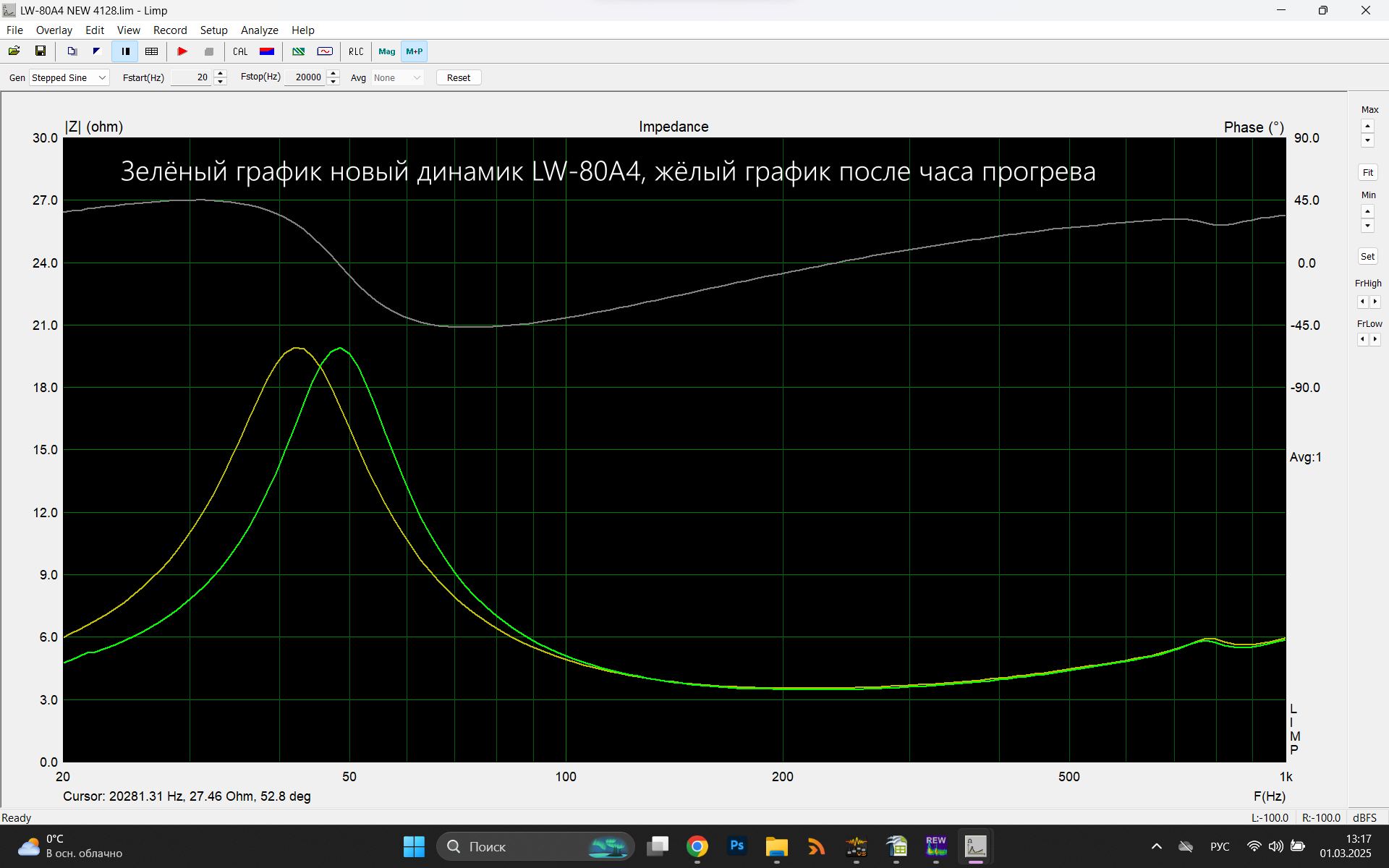

Как меняется импеданс после часа прогрева
    185.3 KB · Просмотры: 65
после часа прогрева

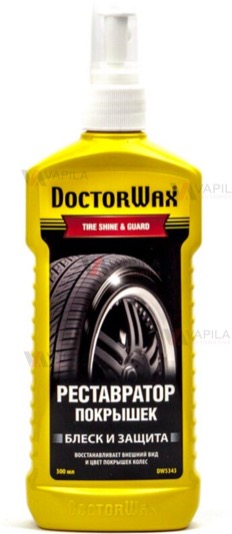

Ежели свежую нехоженную резинку подвеса намажите "Доктор'ом Вакс'ом", то немножко удивитесь. Через недельку дины проиґраются и выйдут на красивую картинку.
Ежели свежую нехоженную резинку подвеса намажете "Доктор'ом Вакс'ом", то немножко удивитесь. Через недельку дины проиґраются и выйдут на красивую картинку.
Каким именно, можно ссылочку?
Реставратор покрышек (именно "реставратор")
*) Есть ещё "Turtle Wax"-реставратор покрышек.
можно ссылочку?
В автомаґазинах. Нужно совсем немного, на СТО можно на стопочку упроситься (на все резинки в окрУґе хватит).
Нормальная АЧХ у вас. Это ж комната. Там может быть гораздо хуже. Подкорректировать малость можно, но это ерунда, мне так кажется. А вот резонанс у вас высоковат. У меня на новых было герц 40. После хорошей разминки со спиртом опустилась до 36.
Разойдутся наверное, не много я их раскачивал, и на сухую)

Магазин AGA, где авто химией торгуют.
