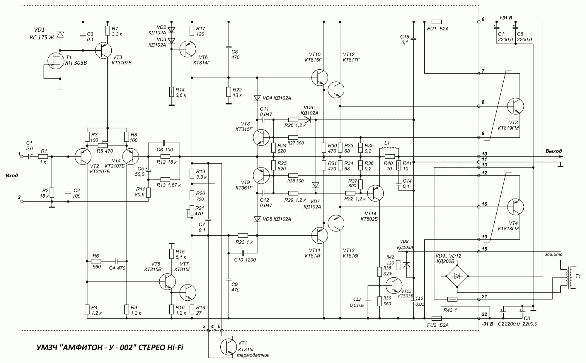

Схема оконечного УМ:

Емкость по входу усилителя с1 на момент поиска я заменил бы на пленку 1 мк, заодно глянуть, что творится на выходе преда ( на входе мощника ) относительно земли. Если там сидит вольт 15 а не ноль, дело плохо, перекос по выходу преда . Либо как вариант- вч генерация.
Такие поиски делать без осциллографа - даже не представляю себе, как можно .
К вашему сведению амфитон 002 разработал тоже Шуширин/Ламм как то Ваш комментарий не имеет практического и теоретического смысла: Цитата - Настоящим шедевром советской электроники считается АМФИТОН-У-002 стерео Hi-Fi 1983-го года, как можно гадить автора основываясь опять же схемой автора ??? По вашему как Шуширин изгадел свою схему ?? Обоснуйте ??

Отключите пред от оконечника, подключите цешку к преду, есть ли волнения по постоянному напряжению или же по переменному??
Пробовали вы монипуляции без входного сигнала, регулятор громкости в макс. Положении и в мин. Есть ли возбуждения при макс. Громкости "колебания нч Дина " ??
5,500
3,937
158
Может, ещё надо. В параллель С2 впаять 10нФ, и возможный возбуд с преда отсекли. Если осталось - скорее всего, положительная обратная связь через питание, возможно даже с канала в канал. Попробовать отключить один канал предварительного , потом - второй, по сигналу, а потом - по питанию.

На разных схемах цепь стабилизации базы VT3 есть на КТ315(в режиме стабилитрона) и на полевике и стабилитроне(см. пост17). Вопрос, которая схема более ранняя?

Всем привет друзья! Я понимаю что сейчас меня обвинят в некропостинге. но как раз мне понадобилось апнуть амфитон( сдохли выходники, ну а просто так чинить это не наш метод) и вот я собрал модель в ЛТ-спайсе по схеме приведённой здесь.. И очешуел. У выходного усилка усиление порядка 225 раз! и глубина оос в итоге около 20дБ. В общем пока работаю над апгрейдом и превращением шляпы в нормальный усилитель. Без замены платы. Всё лишнее подпаиваться будет снизу. Немного деталек, уже вижу.
