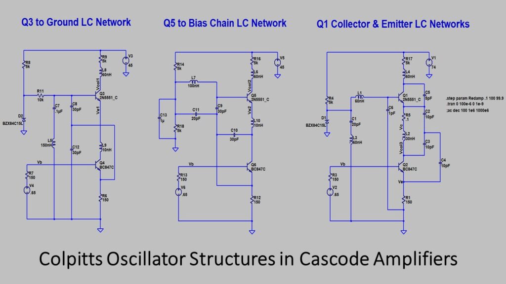

В OTL не ставлять. Хоча, думаю, справа в іньшому. У якому діапазоні можуть працювати використані лампи, а в якому транзистори? Товариш при розробці девайса, у каскоді, отримав генерацію на вч. Заміна верхнього єлемента на більш древній та більш повільний вирішила це питання
Нічого дивного чи нового в тому не вбачаю, бо старий Колпітц не дрімає _net_1
У чому причина збудження каскодів і як з тим впоратись, не замінюючи "верхнього єлемента на більш древній та більш повільний" (С), розмірковує Андрюха Рассел.
Дивно, що каскод завівся. Бо шкідливі ємності в ньому принципово або розв'язані, або спущені на грішну землю.
Ще один плюс каскоду, що можна використати більш лінійні НЧ прилади, а смугу отримати широку, більш характерну для СЧ або ВЧ підсилювальних компонентів.

За посиланням - теж нарвався на збудження каскоду від вимірювального щупа. Ну і що? Виміряв те саме в іншому місці. Сама схема не збуджувалась ні на макеті, ні на платі.
Маю звичку розводки провідників плати так, як на схемі. Без рознесення деталей на відстань.
Текст за наведеним мною посиланням не завадить дочитати до кінця. _da
Завади від невдалого використання вимірювального щупу то дитяча забавка.
Найцікавіше там те, про що на малюнку нижче. ДумайТЕ
Там ні на що дивитись. Мабуть, не з того боку заліз автор в каскод, якщо доводиться з якогось переляку обвішувати два транзистори гірляндою пікушок та мікродросельків.
То паразити.
Вони існують незалежно від того, що Ви про них думаєте.
Рекомендації, як уникнути можливої паразитної генерації в реальному втіленні каскодної схеми, Ендрю надав в файлі, що я прикріпив до того ж повідомлення, що й посилання. Ті рекомендації працюють.
У мене каскод, як правило, диференційний. Це саме по собі більшою частиною знімає цю можливу проблему. Ще не треба використовувати ВЧ транзистори там, де саме включення транзистора достатньо широкосмугове. Тоді не буде аудіосхема свистіти на 182 МГц.
Ще він рекомендує скорочувати довжину провідників. Це автоматично відбувається коли розміщення провідників печатки малюється, як по схемі. Вхід ліворуч, праворуч вихід, зверху і знизу шини живлення.

Я мав на увазі, дещо, іньші електронні компоненти. Тому там трохи іньша специфіка. Ємності меньші, індуктивності більші. Дякую за статтю.
