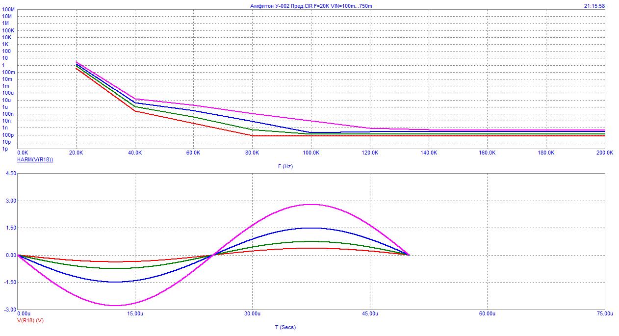

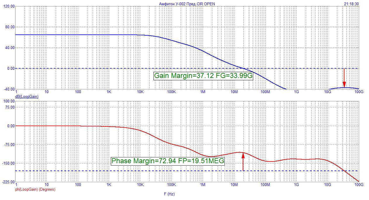

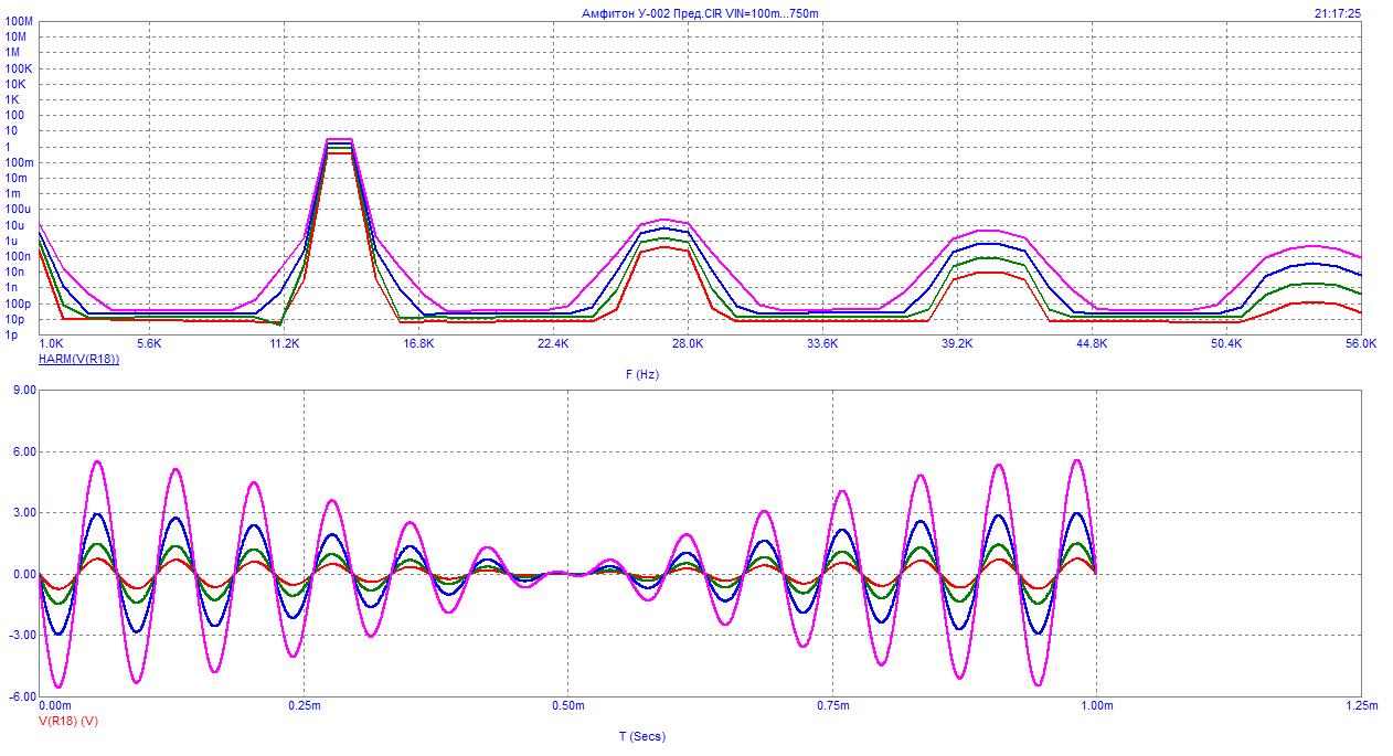

Это немного доработанный пред 002-го.
    199.3 KB · Просмотры: 116
    166.3 KB · Просмотры: 72
    143.6 KB · Просмотры: 113
    55.6 KB · Просмотры: 126

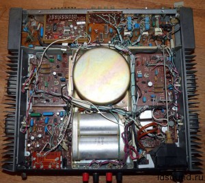

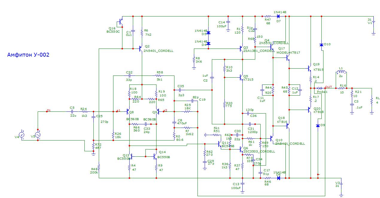

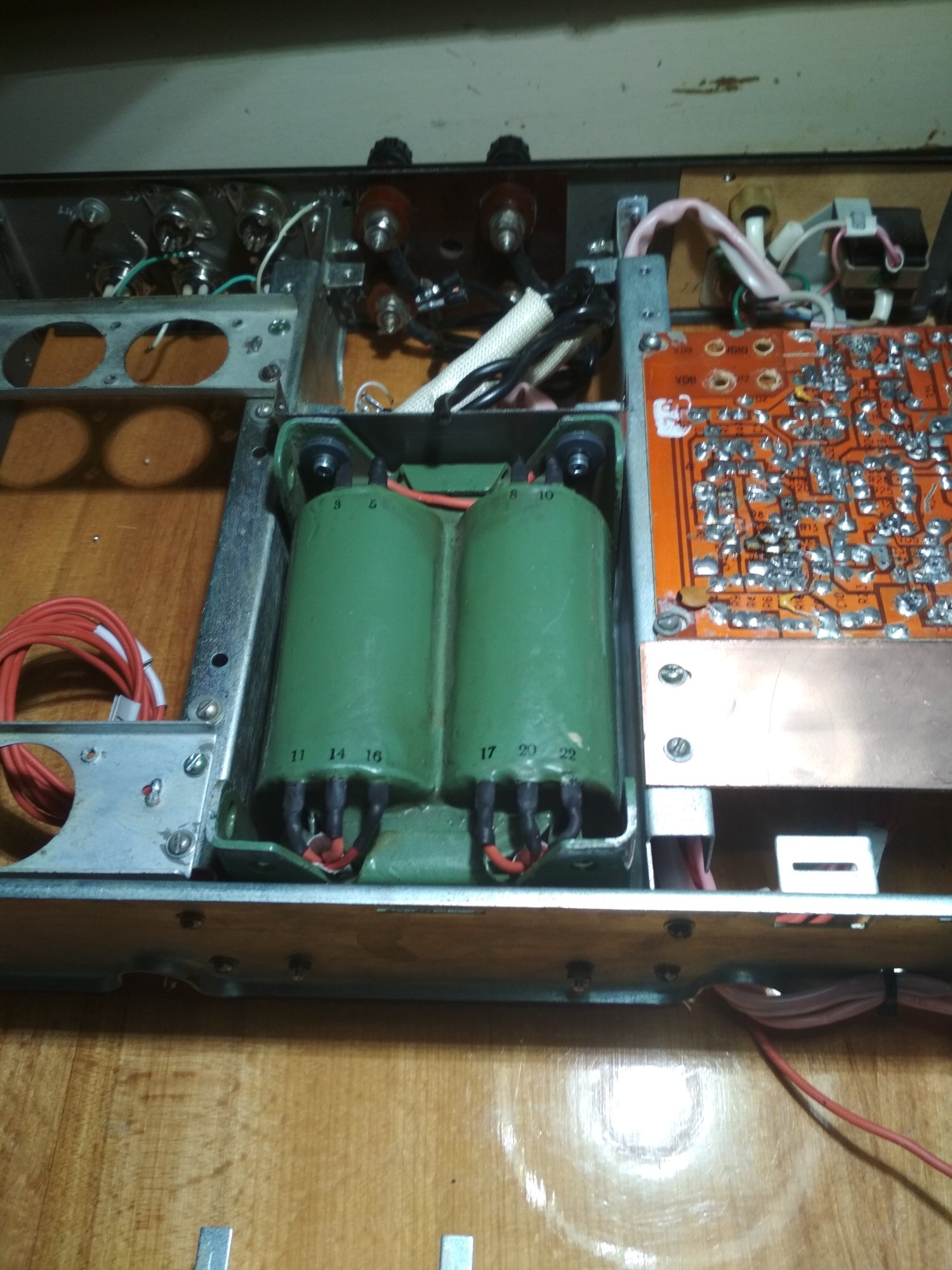

Я недавно приобрел пару 002-х с хорошей мордашкой. Правда, пришлось хорошенько отмыть их от грязи и пыли и хоть сейчас на витрину магазина. Cегодня привел его в чуство и довел до штатного варианта. И после этого уже можно и апгрейдить.
    93.2 KB · Просмотры: 123
Да, корпус у 002-го зачетный , габариты скромные, вид радует с первого взгляда. Упустил возможность ухватить такой , упаленный , в начале нулевых. Сейчас бы пригодился.
Класно, що у 002-го симетрія розміщення блоків. Класно, що радіатор зовнішній.
Погано, що важко замінити транс на тор.

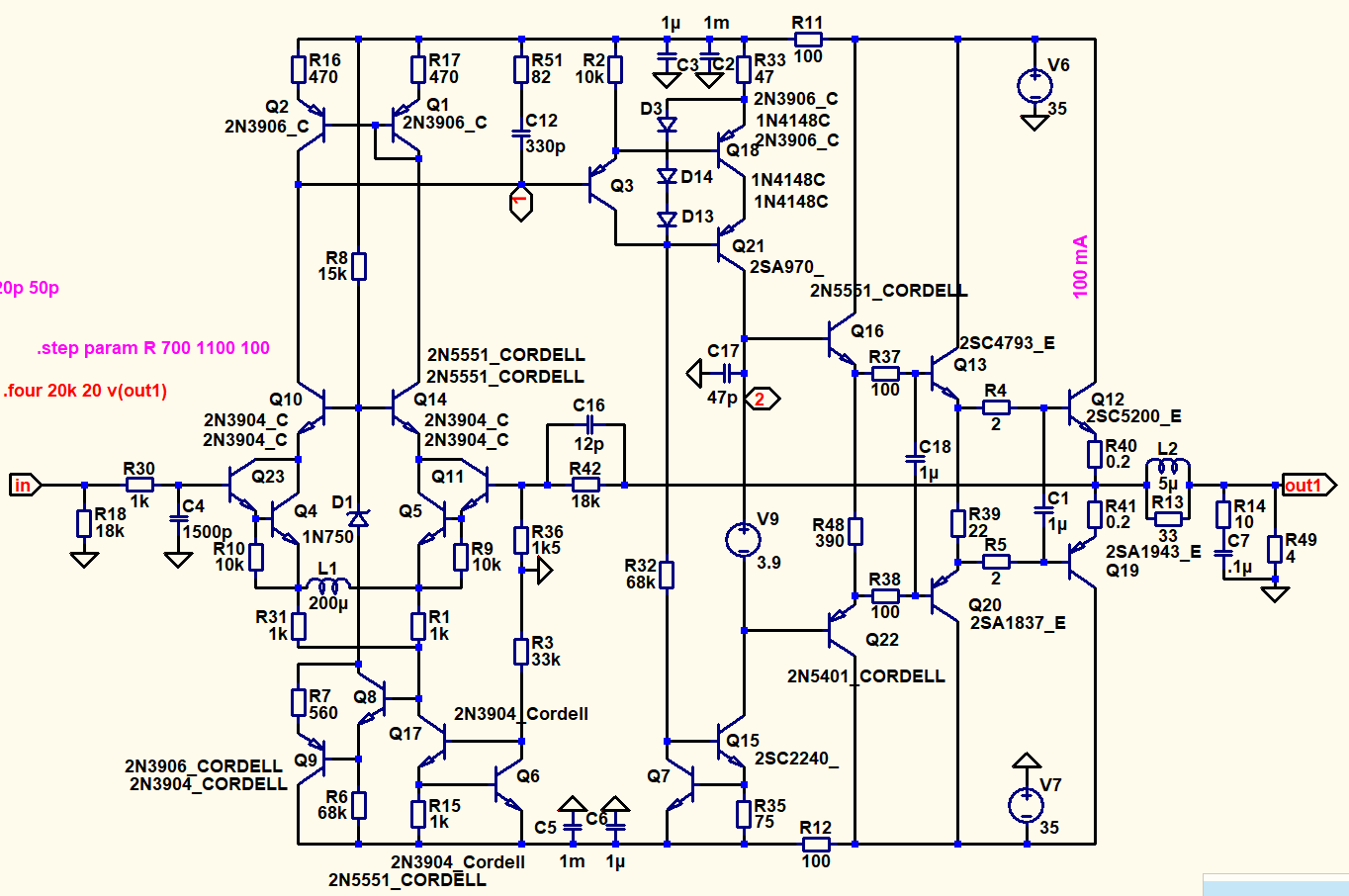

А что именно по В. Коровину пред или мощник? И чем не устраивает эта реализация ? Она работант в железе и очень неплохо.
Можна і так, але:
0) Діоди в обидвох випрямлячах замінити на діоди Шоттки. Конденсатори фільтрів живлення встановити по 10000,0 мкФ. Провод, що іде від трансформатору до випрямляча, замінити на хоч би 1 кв мм. Додати схему софтстарту.
1) конденсатор С12 залишити між базами Q19, Q20, а резистор R45 залишити між емітерами Q17, Q18. Між емітерами драйверної пари і базами вихідної включити по резистору 2.2 Оми. Аналогічно між предрайверною і драйверною парами.
2) враховуючи, що навантаження матиме опір оптимістичних 4 Оми і бету вихідних транзисторів 40..50 при струмах порядку 5 А, драйверну пару потрібно замінити на дещо більш адекватне. В крайньому випадку, КТ850, КТ851, але драйверна пара від Тошиби, справжня, не китайська, буде ідеальним варіантом. І режимний струм її підняти до 60..100 мА.
3)С13, С14 взяти номіналом вдесятеро більшим, тобто по 1000,0 мкФ. Не соромтесь, на цьому місці мало не буває.
4)замість Q3, D5, D4 встановисти джерело струму на двох танзисторах з місцевим зворотнім зв'язком. R8 поділити на два резистори половинного номіналу послідовно. З їх точки з'єднання конденсатор мікрофарад на 100.0 обперти на "плюслову" шину живлення.
5) замість Q13, Q14 використати розширене дзеркало струму на трьох транзисторах. Режимний струм додаткового симетруючого транзистору зрівняти з режимним струмом Q11. Це вирівняє напруги на колекторах Q13, Q14, що дозволить першому дифкаскаду працювати в більш симетричному, а значить, більш лінійному режимі.
5) Q2, Q16 також замінити на джерело струму на двох танзисторах з місцевим зворотнім зв'язком.
6) корекцію підлаштувати з огляду на використані транзистори.
7) додати схему захисту від надлишкових струмів на виході при перевантаженні за опором і в режимі обмеження сигналу.
І можна буде слухати із задоволенням. ;)
В деяких більш потужних моделях використовується тор в сталевому кожусі.
Замінити не важко, аби дістати той тор.
Ай, не ошибайся. Когдымсь этот пред попил мне тонну крови. Дело в том, что удовлетворительно (на "троечку") он работает только при низком выходном сопротивлении источника.
А по жизни перед ним установлен РГ с высоким. И я заметил, что при средних положениях РГ он вносит в 10 раз больше искажений, чем от генератора с Rвых=600 Ом, напрямую.
Чего только я ему не делал:
и каскадов добавлял,
и зеркал вставлял,
и транзисторы менял,
и даже заменил его целиком на К574УД1.
Проклятый Кг=0,25% НЕ МЕНЯЛСЯ!
А треба - у дiдовому! )))

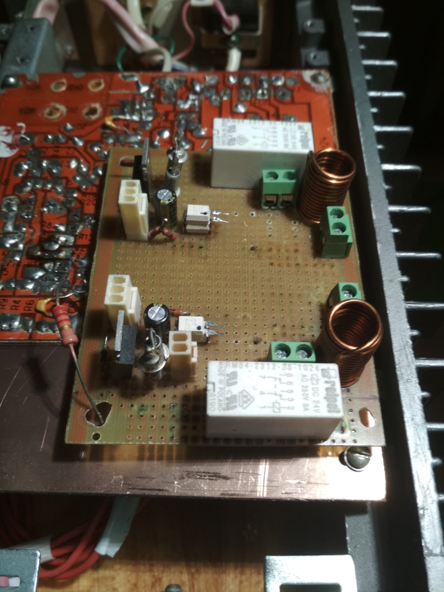

Там, по-моему, катушка на плате. Словами невозможно передать то удовольствие, с которым она ловит наводки гармоник сигнала от плеч ВК и вмешивает в полезный сигнал!
Только удалять стерву с платы.
Притом такая реализация не требует кардинальной переделки плат.
Смотри, как скорректирован Эльбрус. У тебя коррекция не совсем правильная, потому предела возможностей схемотипа ты так не достигнешь.
А что именно по В. Коровину пред или мощник? И чем не устраивает эта реализация ? Она работант в железе и очень неплохо. А ВВ шник как то не зашел на слух .Мой товарищ делал его еще в 89г .Вы слышали ,как он играет в доработанном варианте, пред и мощник? Мне так очень даже неплохо ,да и эмоциональней, чем другие именитые усилки. Притом такая реализация не требует кардинальной переделки плат.
мощник. Ну, стало краше, але для мене недостатньо. ВВ89 теж був це другий рівень. як він не получився у вашого друга.
Згоден. Це може бути темою окремої теми.
Тобто, кола Цобеля-Буше разом з захисним реле і роз'ємами для підключення навантаження можна винести на окрему плату. місця в корпусі вистачіть
Катуха последовательно с нагрузкой? или какая?
Я цобель обычно тоже ставлю на вых клеммы и вместо точки тирэ ставлю винтовые .
Недавно по просьбе приятеля перекоммутировал силовик импортного усилителя с 100вольт на 240 вольт, благо, нужные обмотки были на первичке. Усилитель американский, ранее побывал в Японии, в ремонте, видны следы квалифицированного ремонта.
Засада в том, что силовик, тороидальный в экране, был такого веса, что пришлось звать на помощь супругу, чтобы выставить из корпуса и потом вставить обратно жестянку , окружавшую силовик, а я изо всех сил пальцами удерживал эту трехтонную заразу, силовик. Зато проблема нестерпимого фона была успешно решена. До этого усилитель с 100-вольтовым питанием работал от внешнего могучего понижающего трансформатора, который как бы тоже 100-вольтовый, на деле там 105 вольт. И этих пяти хватило загнать силовик в начало насыщения, рычал и трещал как зараза. После перепайки первички на два по 110 вольт давал от ЛАТРа 240 вольт- тишина. Охреневший от радости хозяин усилителя- награда за труды))))
    351.4 KB · Просмотры: 103
Хотите сделать хорошо, делайте Эльбрус. Он довольно прост, и мне за него не стыдно.
Пока что.
Там би також схему потрібно трохи виправити. ;)
1) всю частину підсилення напруги вивернути нахрін навпаки, тобто всі NPN транзистори замінити компліментарними PNP at vice versa. З відповідним під'єднанням до шин живлення.
2)Q1, Q2 замінити на розширене токове дзеркало на трьох транзисторах, симетруючий транзистор має мати режимний струм як у Q3.
3) додати в бази, де потрібно і де не потрібно, антизбудні кола. Ну, ти в курсі дєла. ;)
4) R3 замінити двома резисторами послідовно з опором навпіл, посередині конденсатор на 100,0 мкФ опертий на відповідну шину живлення
І ще, що забажаєш додати. Тоді вже точно буде не соромно.

Включав встановлнений ТА196 ноччю. Нічого не чути, зовсім! Струм ХХ 20мА.
Я помню: перевернуть полярность. Ну, так дерзай: ИМХО, даже коррекцию менять не придётся, транзисторы-то те же самые.
и зеркал вставлял,

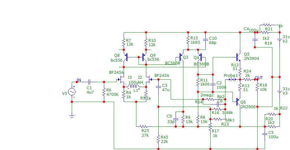

Попередній підсилювач здерто чи то з Ямахи, чи то з Тошиби. Але здерто погано, бо транзистори холодні.
Не буду здивований, якщо пасивний елемент, РГ, буде вносити десяті долі гармонік.
Не он вносит, там другой механизм.
Для полевиков работает нелинейный делитель Rрг/Rвх, плюс модуляция ширины канала от сток-затворного напряжения.
Выход - слежение.
Выход - слежение.
Або додатковий окремо взятий повторювач напруги сигналу на 20 транзисторах між пасивним регулятором гучності, можливо, в співпраці з регулятором балансу розміщеним одразу за, і входом наступної стадії ;)
