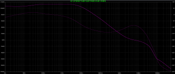

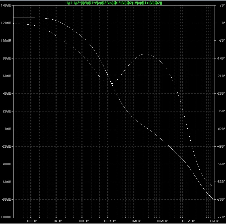

Пожалуйста, растолкуйте мне, почему тут нет генерации?
По моим представлениям на частоте ~300kHz фаза не просто приближается к значению 180°, она пересекает этот порог, а петлевое усиление там - не просто высокое (больше единицы), оно огромно.
Когда я получаю нечто подобное в LTspice, - усилитель генерирует...
это- т.н. коррекция по "найквисту". в лтс работает точно так же. 180град мы проходим на 300кгц, а ноль - не проходим.
более менее изложить метод съёма и настройки петлевого я описывал тут
можно почитать.
Я именно Тиановскими пробниками и пользуюсь, на RCL-Electro взял шаблон.
Я не понимаю, почему показанный усилитель не генерирует?
Если у меня получаются такие графики, - обязатьельно возникает генерация...
Модель где получаются такие графики и генерирует , мне на поглядеть плеасе.)
К тому же на РЦЛ.. на рцл.. На Убер_Идею надо идти, рцл в плане что то кому то объяснить давно помер и разложился.
Есть мнение что вы что то делаете не так, в плане настройки коррекции, и для этого мне нужна ваша модель.
Вот. Немного другая версия "амфитона" чем схема которую я выкладывал. Но- не генерит, и меандр и клип - норм.
Ясное дело! Конечно, я делаю "в лоб", мне, для отсутсвия генерации, приходится выдерживать фазу не ниже -135° во всей полосе, где петлевое усиление превышает единицу.
(модель подготовлю и выложу)
(уточнил формулировку)
для отсутсвия генерации, приходится выдерживать фазу не ниже -135° во всей полосе, где усиление превышает единицу.
По критерию Найквиста, чтобы замкнутая система была устойчива, необходимо и достаточно, чтобы сдвиг фазы на частоте единичного усиления разомкнутой системы W(jw) не достигал значения -180°.

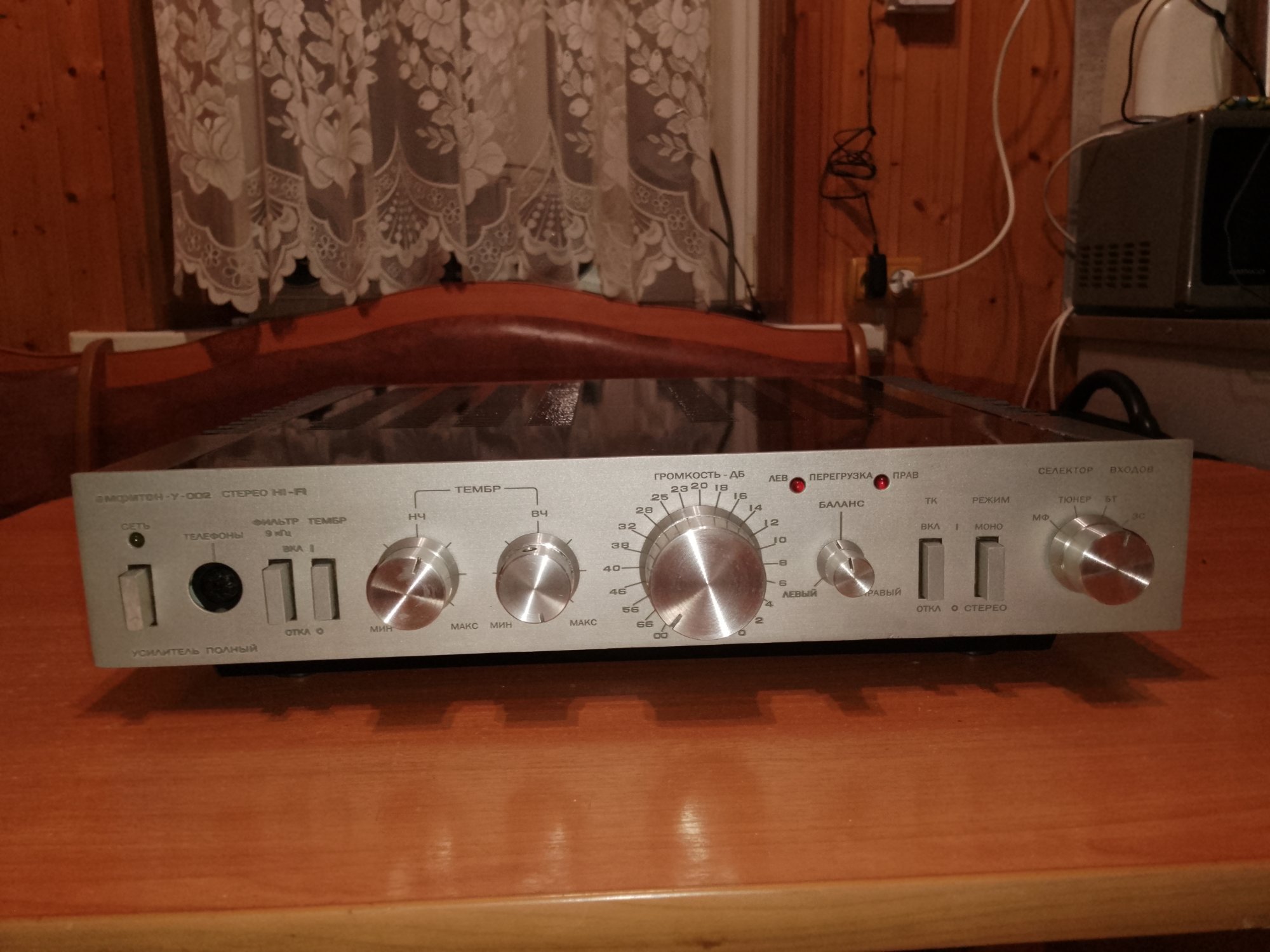

Доброго времени суток! Восстанавливал переднюю лицевую панель, составил в автокаде модель 1:1. Может кому пригодится! Можно хоть на лазерной гравировке, хоть фрезерным гравером, хоть на фотобумагу под утюг.
пример на фотке ниже
    300.3 KB · Просмотры: 176
Доброго времени суток! Восстанавливал переднюю лицевую панель, завершенную в автокаде модели 1:1. Может кому пригодится! Можно хоть на лазерной гравировке, хоть фрезерным гравером, хоть на фотобумагу под утюг.
красивенько! как только с конвейера)

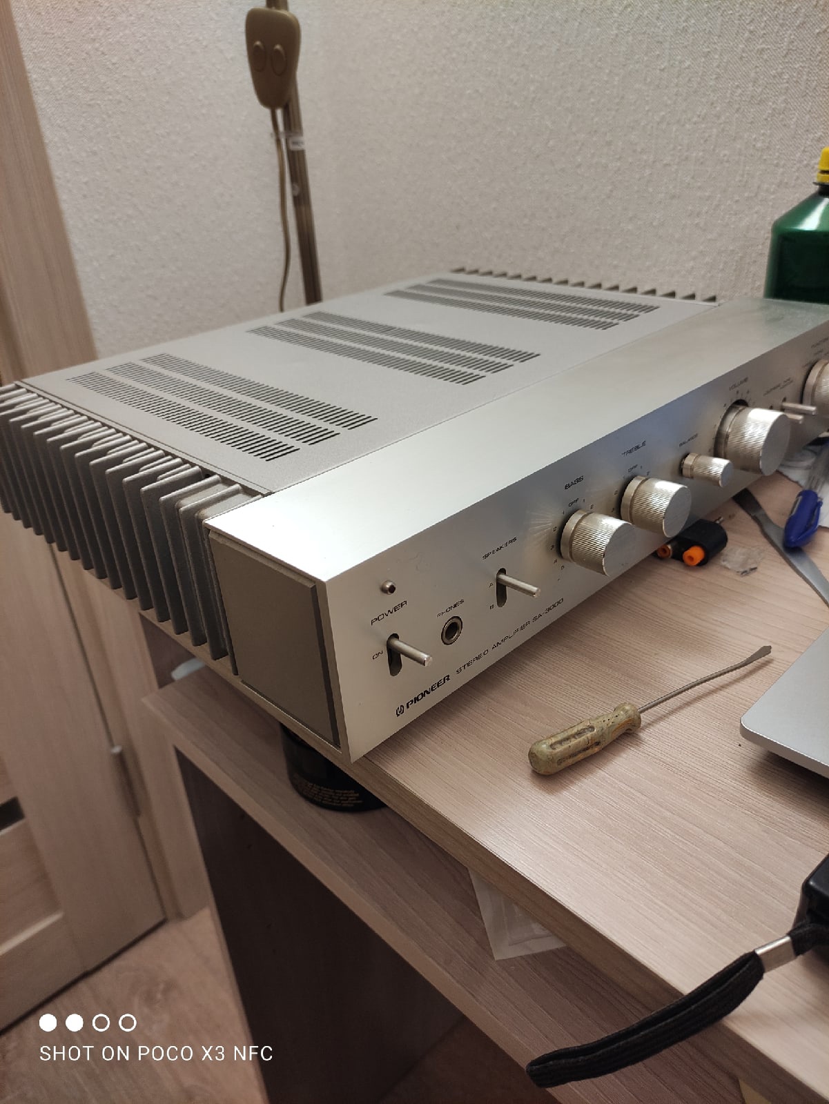

Конструкцию передрали Львовские специалисты с Pioneer SA-3000 один в один, снаружи и внутри тоже. Только в Пионере трансформатор тороидальный , 80-90 Вт в экране. В Амфитон-002 транс на сердечнике стержневого типа, той же мощности.
    436.2 KB · Просмотры: 149
Конструкцию передрали Львовские специалисты с Pioneer SA-3000 один в один, снаружи и внутри тоже. ...

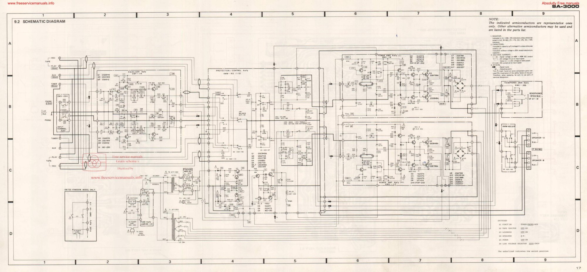

Та невже ??? Навіщо писати про те, що не знаєте.
Схемотехнічно вони зовсім різні:
    328.7 KB · Просмотры: 150
Абыдно, да ?
Знаю о чем пишу. У меня оба изделия.
Читайте внимательней. Речь о конструкции аппарата. О принципиальной схеме ничего не писал.
"Отнюдь.... сказала графиня.."
У Амфитона - морда просто панель горизонтальная.
У буржуина - П-образная скоба на морде.
Заявлять, что какой то аппарат был содран 1:1 - это поаккуратнее надо.
К примеру авто москвич-412 имеет 4 колеса, 2 фары и один руль..
Всяко, содрали с Рено-11! :cool:

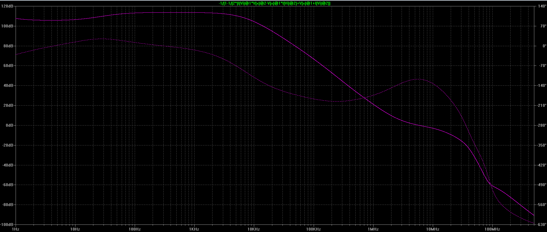

Ежели смотреть графики, должен.
Где-то от 100 до 300 кГц.
Но это - модель, в реальном аппарате там по другому может быть фаза закручена.
По жизни у меня бывало при моделировании - всё хорошо, а УС в возбуд уходит, приходится вживую
коррекцию допиливать.
Жизнь - она разнообразнее и веселее!
Сухова наслушался? Нихрена ничего и никому он не должен. Где там переход графика амплитуды через ноль? В районе 100...300кГц? А нету.
Не советую этого барана слушать, такое ощущение что он окончательно сбрендил.
Ну наши кроме лаптей и валенок ничего не могли.
Сухова наслушался?
Я давно никого не слушаю...
Провал фазы в районе 300 кГц не беспокоит?
Там усиление + 20 дб.
По приведённым графикам - будет возбуд.
Если его в живую в аппарате нет, значит реальные АЧХ\ФЧХ
отличаются от приведённых.
Моё мнение по этому усилку.Было 2.Продал.
Его можно эффективно использовать отдельным блоком на НЧ колонках.
Для большего он,без серьёзных переделок не пригоден.
Ни с какого такого хрена там возбуда- не будет. Читай по буквам НЕ БУДЕТ.
Вот петлевое реального усилителя, собрано уж год как. Навесом. Не генерит. Ещё раз- ты ошибаешься в данном случае.
Справа в методі корегування. І відповідності налаштування реального заліза моделі.
Амфітону 002 то не загрожує. Він закорегований на виробництві так, що збудити його потрібен не аби який хист.

Все по Нейквисту. Ничего особого. С 3 порядком фаза еще страшнее ,но все работает четко. Так что Сухов в этом плане немного погорячился.
Затуплений під виробництво. Чи задуплений...
Перечитал по диагонали критерий буржуинской устойчивости имени Найквиста.
Не будет возбуда.
