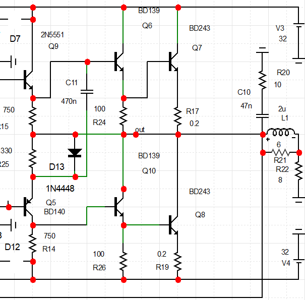

Если силовик не гудит и не сгорел,зачем менять.Схема за 1978 год добрая, хотя NEULO обмолвился про обнаруженную им неточность в схеме.
Из многих схем в журнале эта ,на мой взгляд , самая удачная и повторяемая.

Это я сказал. диод в фазоинверторе там закрыт.А должен быть открыт.

Та не за что. Я просто еще раз напомнил, что диод то надо открывать. И конденсатор там меж эмиттеров фазоинвертора на 0.1 мк поставить. Звук изменится.
а вы бы могли добавить сюда схемку с вашими изменениями?

просто. Емкость от 47нф до 0,1мк

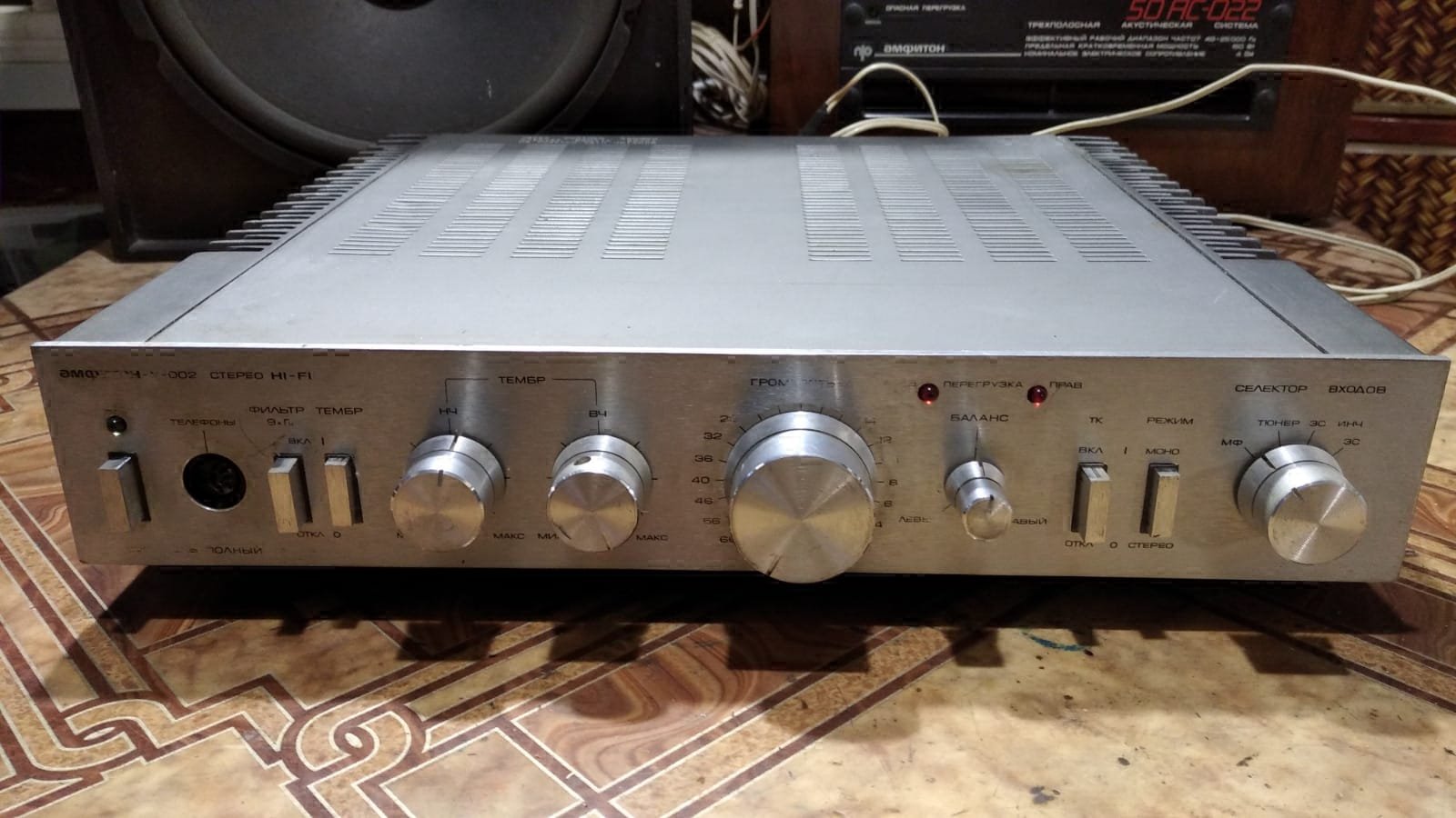

Наткнулся наконец на форуме , похоже на мотив этого Пионера его и сотворили.По крайней мере и морда и компоновка похожи.
Да и звук мне нравится,а это о чём то говорит)

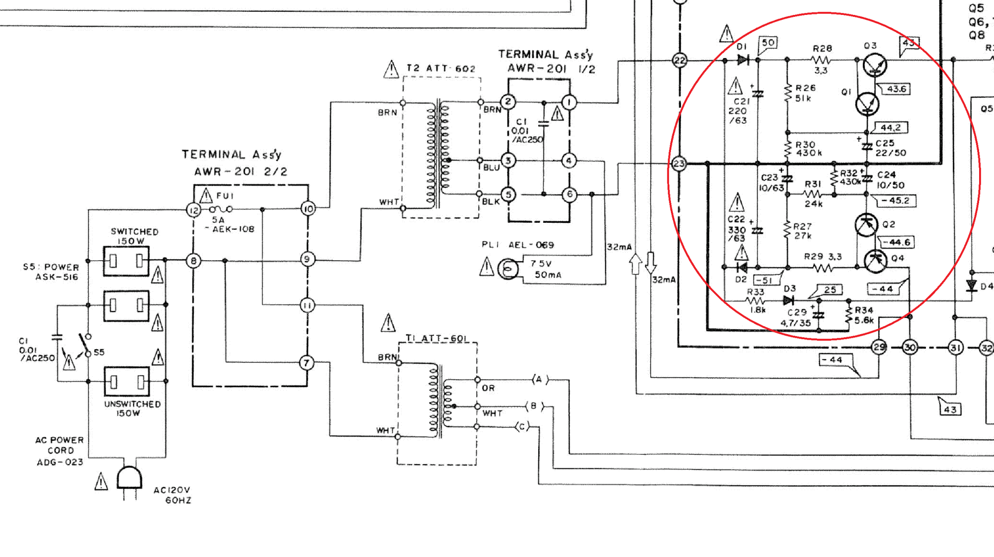

  • pioneer_sa-3000-ku_stereo_amplifier_sch.pdf_1-min.zip
    1.6 MB · Просмотры: 126
23,300
10,739
Удивляют японские схемы, совершенно повторяемые в любительских условиях.

Все просто, ОППВ и транзисторные фильтры, умели делать. Представляю, чтобы наши наворотили...
    870.3 KB · Просмотры: 155
23,300
10,739
Ух ты . А ведь действительно, выпрямитель двухполярный, но на одиночной вторичке. Я делал так в корректоре, чуть на смех не подняли , не так обозвал выпрямителя, а тут пожалуйста, просто и надежно. У самого такая проблема, трансы все с завышенной вторичкой, гасить надо, а смотать не получится. Запомнил схемку.
