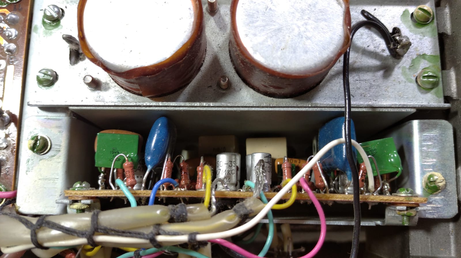

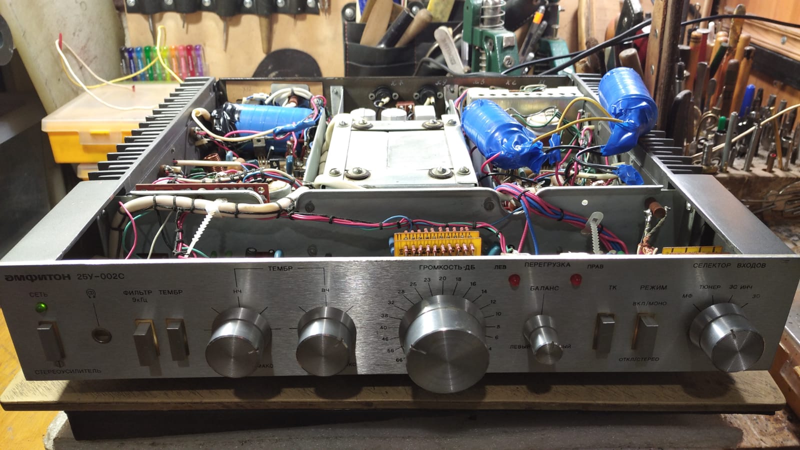

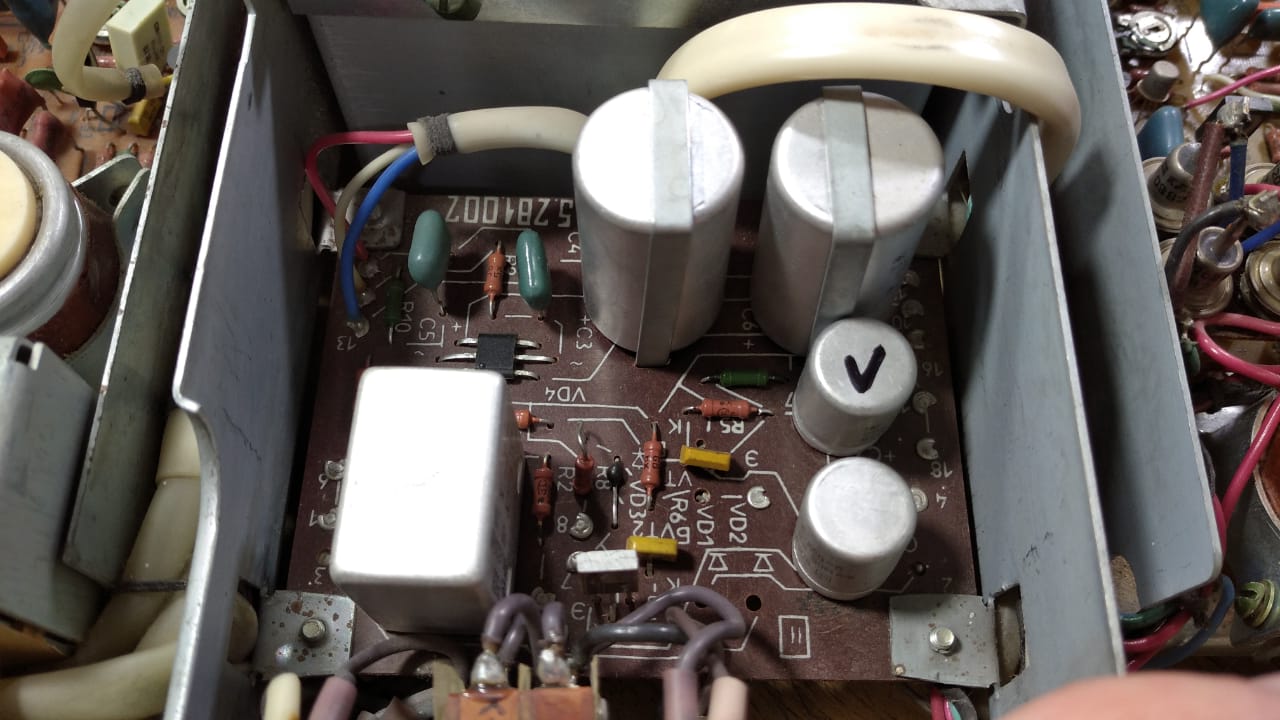

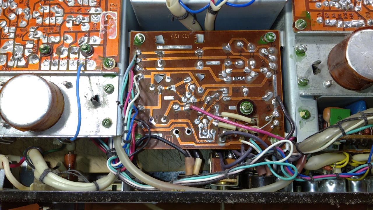

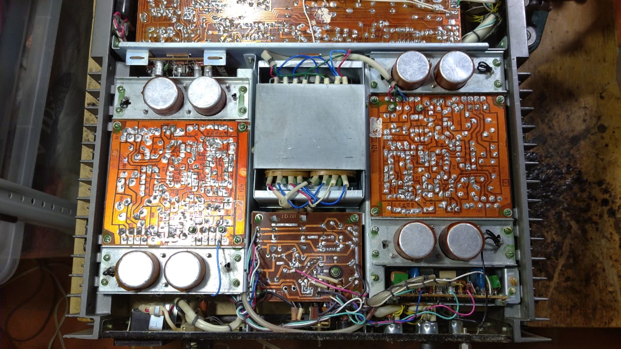

Сегодня добрался и до него.
Не хочется особо,но надо.

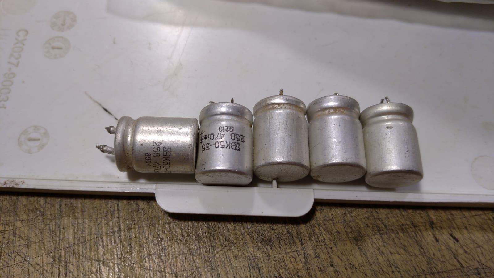

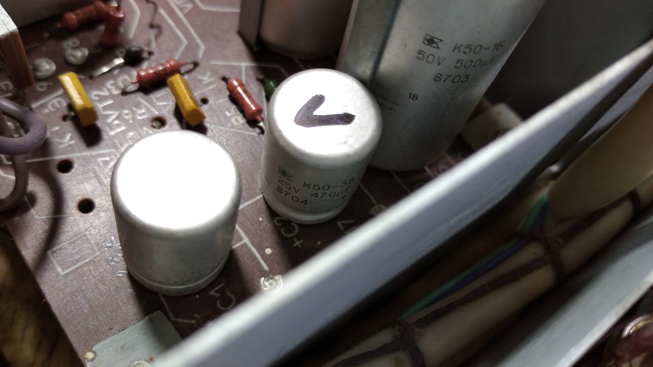

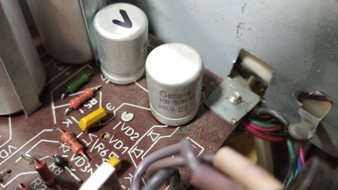

ЕСР местром проверил на всякий все здоровые кондеры,мало ли.
Потом кондеры на плате питания.
25в470мкф,почему то несколько раз показал,что это сопротивление.
К50-6.
Выпаял,проверил.
Уже показал 482мкф...
Мож прогрелось что от паяльника.
Заменил на идентичный К50-35 в 450мкф ,что ли по ЕСРметру.Выбрал из кучки.
Включил,всё работает.
Пока чуть погоняю негромко.
На Селйшн Ф10,приятно звучит.
Послушал минут 10,хорош.Наслушался)
Можно собирать.

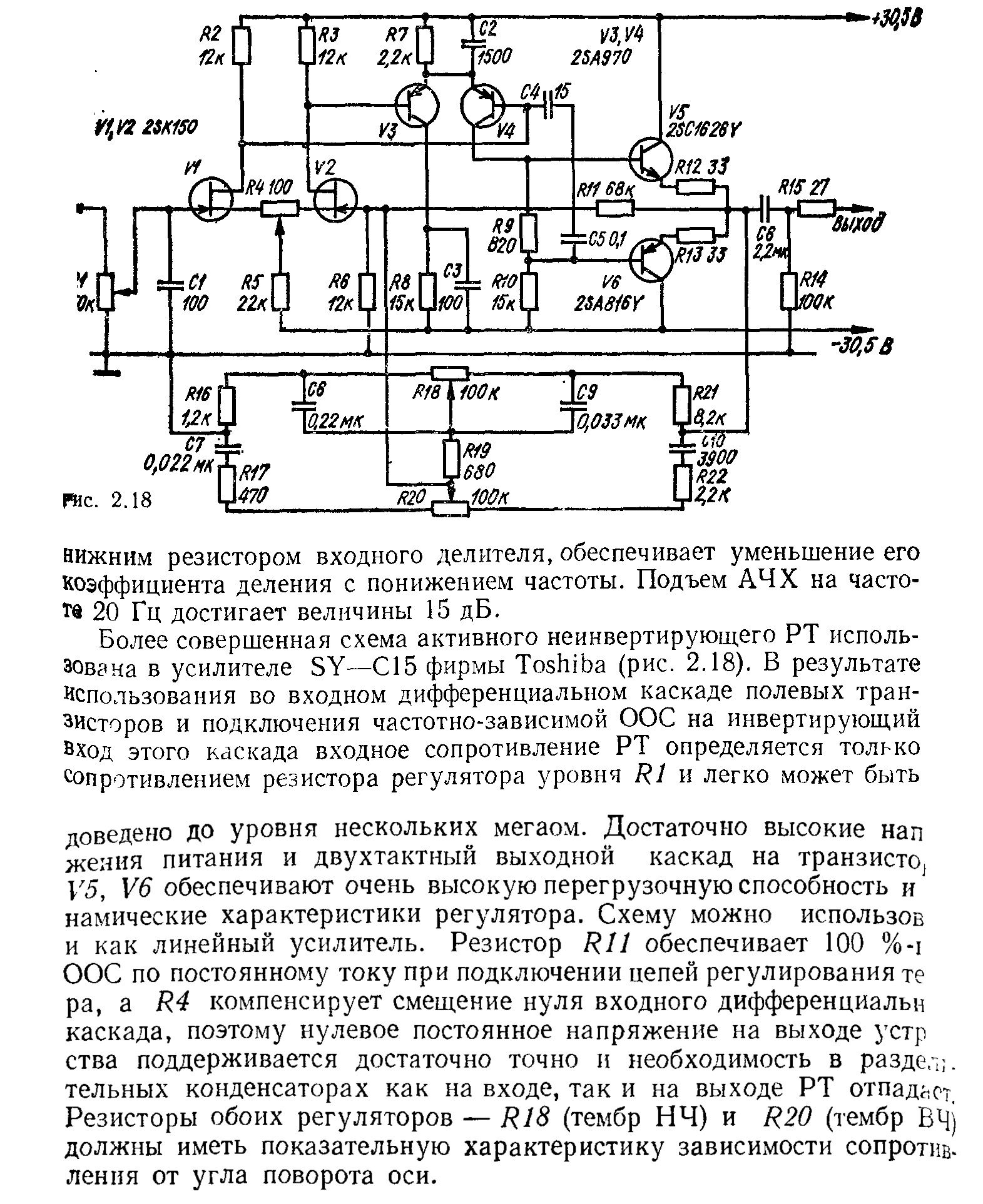

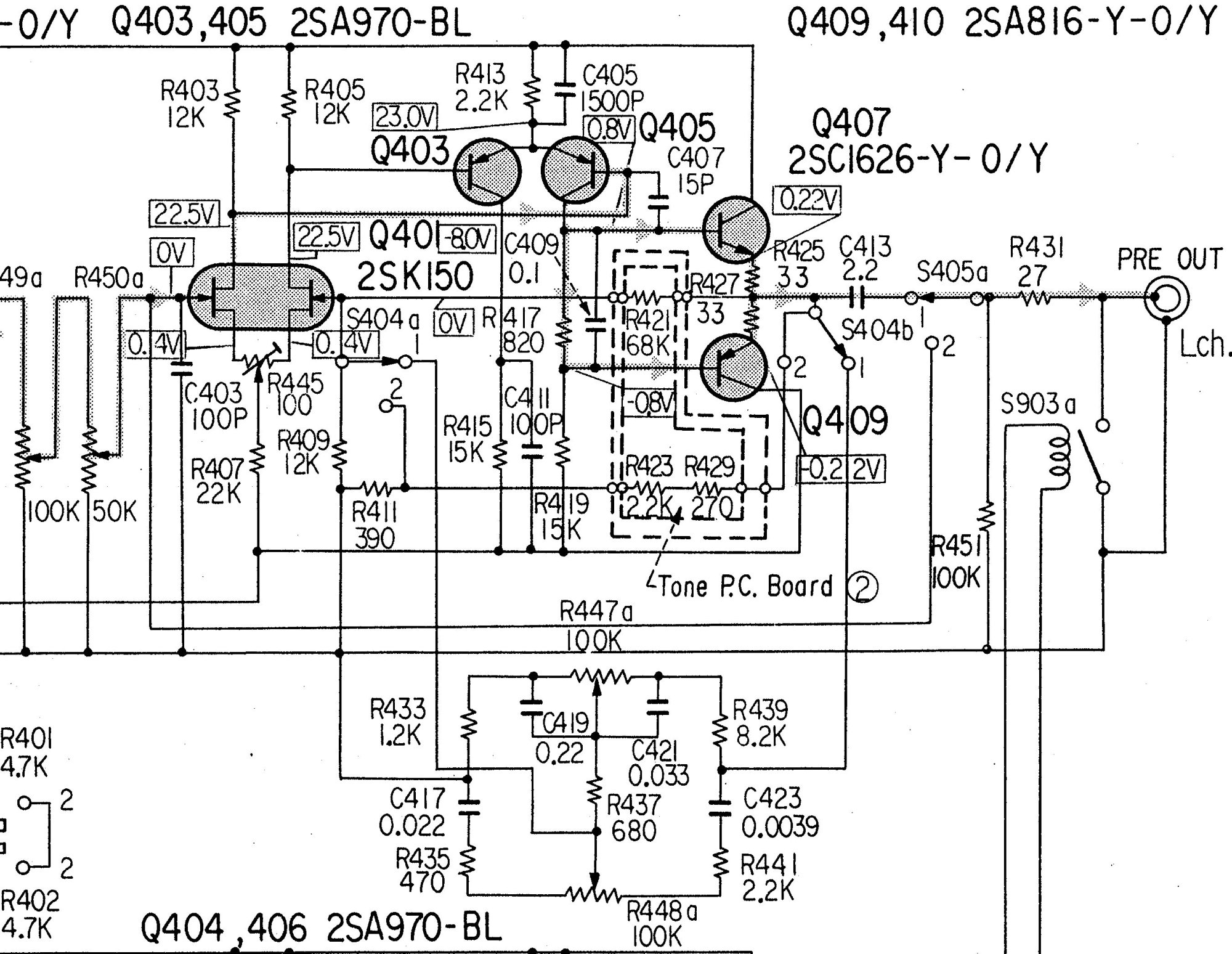

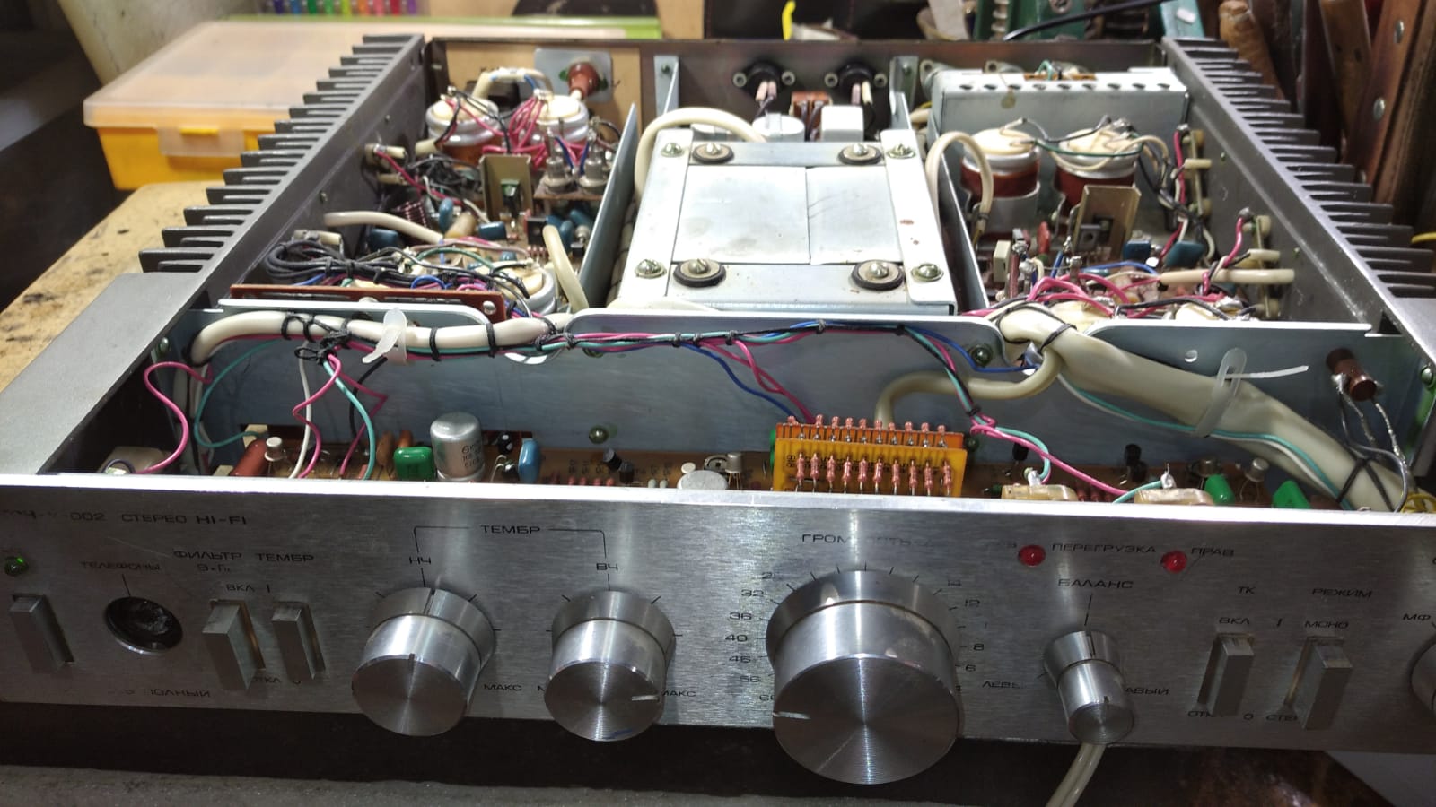

В моем "агенте 002" периодически, по непонятным мне пока закономерностям, появляется плавающая неисправность. При включении пропадает сигнал в правом канале. Лечится выкручиванием РГ почти до максимума, при подаче на вход муз.сигнала. Происходит как-бы "прострел" и усь начинает работать нормально. Как только снимаю крышку, чтобы понажимать на разные места - "пугается" и сразу работает, как ни в чём не бывало. Один раз удалось таки "не спугнуть", понажимал на разные подозрительные детальки, но так ничего и не произошло. Пропаял дорожки (уже в который раз)- пока работает. Тьфу-тьфу-тьфу, надолго ли?

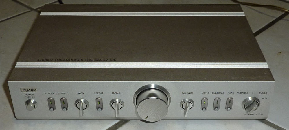

Кстати, все почему-то ругают амфитоновский предварь, а он, между прочем, содран с тошибовского sy-c15 (не путать с самолётом!). Даже тов.Сухов об этой схеме писал в своей книге.

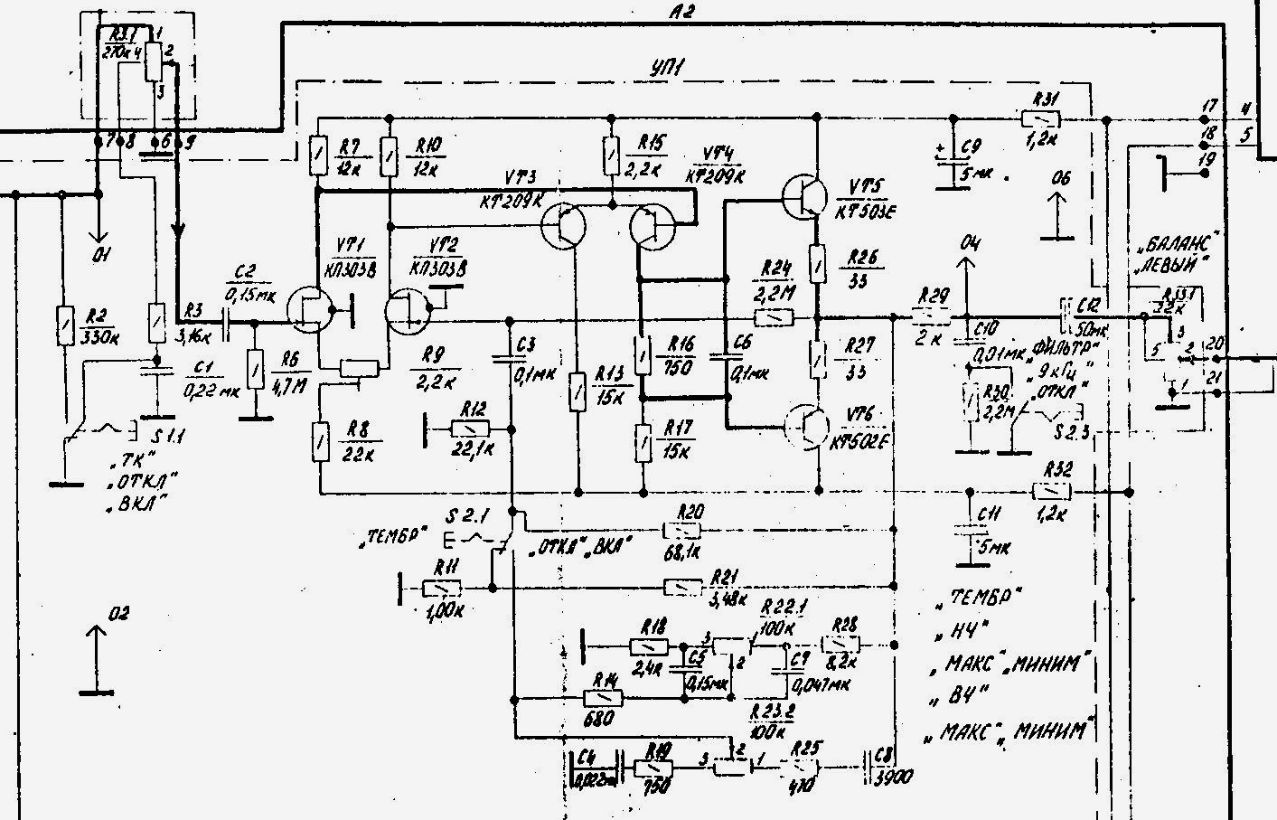

Теж цього не розумію. Мене він повністю влаштовує.
Можливо, забувають відрегулювати "0" на виході. Також якість роботи дуже залежить від струму через транзистори; якщо якісно робити, варто його підібрати по мінімальному рівню КГ.
Так, "0" на виході виставити - це навіть не обговорюється. Замінив всі підстроювальні резистори на багатообертові, герметичні. Ще міняв парочку КТ503/502 - там робилось щось незрозуміле. Струм через них був мізерний, і навіть зменшення опору R16 не допомагало. Ще одна чудасія - перший огляд виявив, що на заводі чомусь вдвічі збільшили номінал R32 - 2,4К замість 1,2К по схемі. Ну і так далі...
R32 повинен бути такий як R31.
R16 краще не змінювати - він там оптимальний.
Підбирати треба R8 і R15 по мінімуму КГ.
Погоджуюсь.
Я б ще замінив лавсановий С2 на щось достойніше. І якщо цей попередній підсилювач не буде використовуватись окремо, закоротив би ноги в конденсатора С12 на виході. На вході в підсилювач потужності вже стоїть електроліт, то навіщо нам ще один на шляху сигналу?
Конденсатор С12 потрібен, в ранніх версіях його не було. Встановили у зв'язку із "шуршанням" регулятора балансу.
На вході підсилювача потужності поставив WIMA MKS - для міжкаскадних потрібні електроліти з низьким струмом витоку, і навіть лавсан буде краще.
Так MKS - це і є лавсан. Можна спробувати поліпропілен, або якусь екзотику...
Шурхотіння від регулятора балансу не чув. От від РГ - ще й яке! Я вже писав, як його чистив (в іншій темі).
По пам'яті, струм там явно занижений. Виставляв більший, і чіпляв радіатори на вихідні транзистори.
... струм там явно занижений. Виставляв більший, і чіпляв радіатори на вихідні транзистори.
Я мав на увазі "дрібні" транзистори: зменшення, як і збільшення струму від оптимального, спричиняє збільшення спотворень.
Так, це лавсан. Поліпропілен на 4.7 мкф буде великий; а мес на 63в стали ідеально.
Регулятор балансу починає шурхотіти, якщо "викинути" міжкаскадних електроліт на 50 мкф - "залишки" постійної напруги будуть викликати такий ефект (і викликали).
Там би ще парні польові транзистори поставити. Бо на фірмІ їх точно не відбирали.
А навіть круті закордонні джфети мають розкид початкового струму вдвічі, в одному десятку.
Та й дрібні біполярні теж підібрати.
Якщо звернути увагу на оригінальну схему, то між польовиками підстроювальний резистор всього лише 100 Ом, у Амфітона R9 аж 2,2 Ком. Саме з цієї причини...

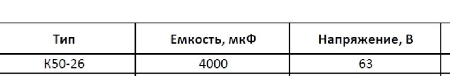

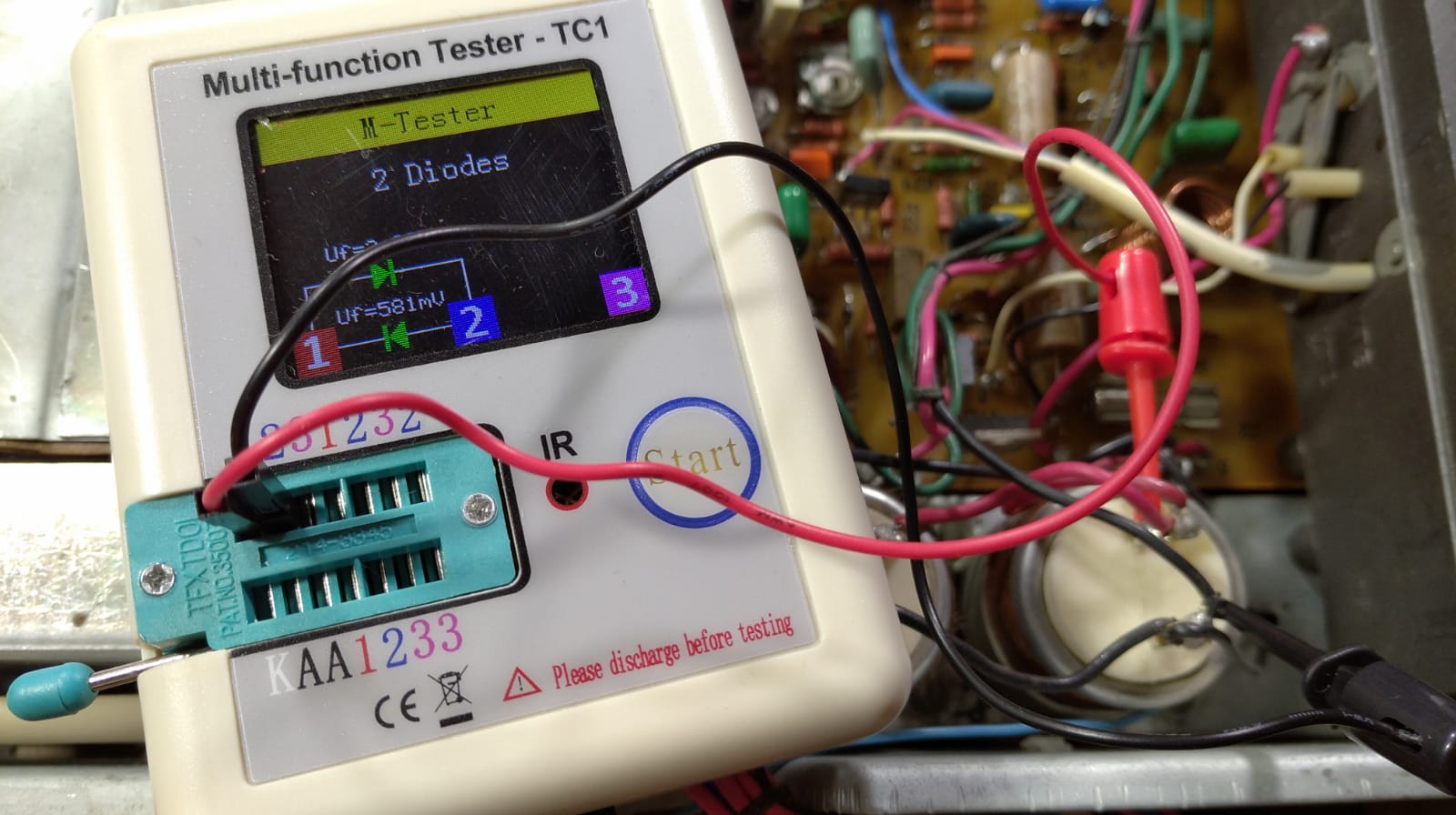

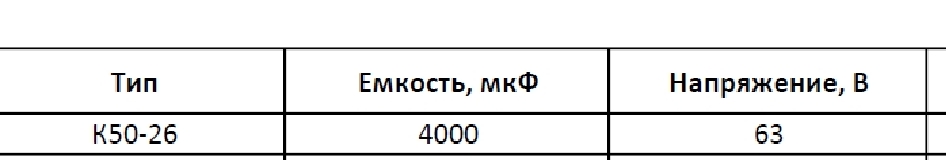

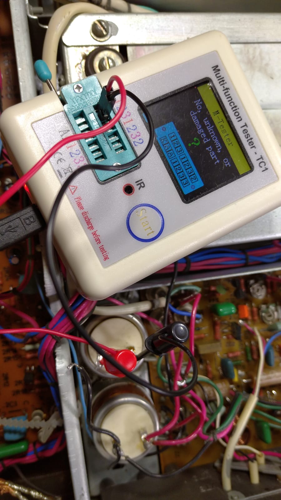

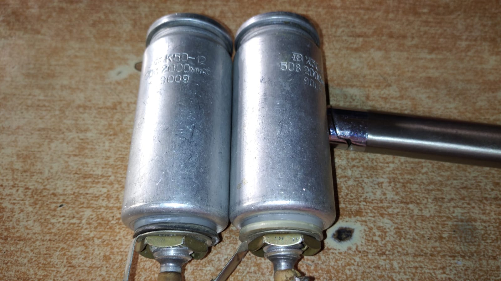

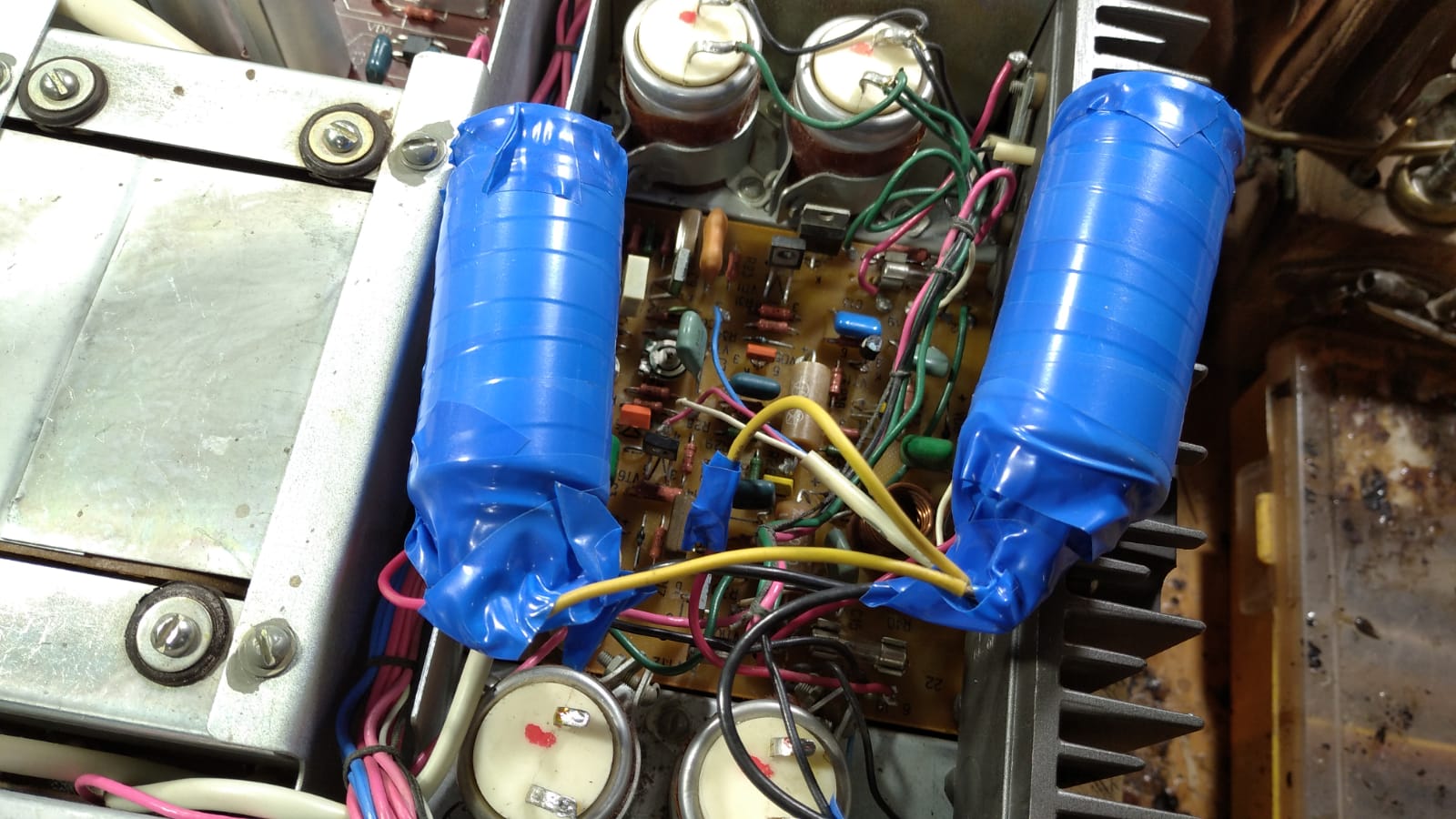

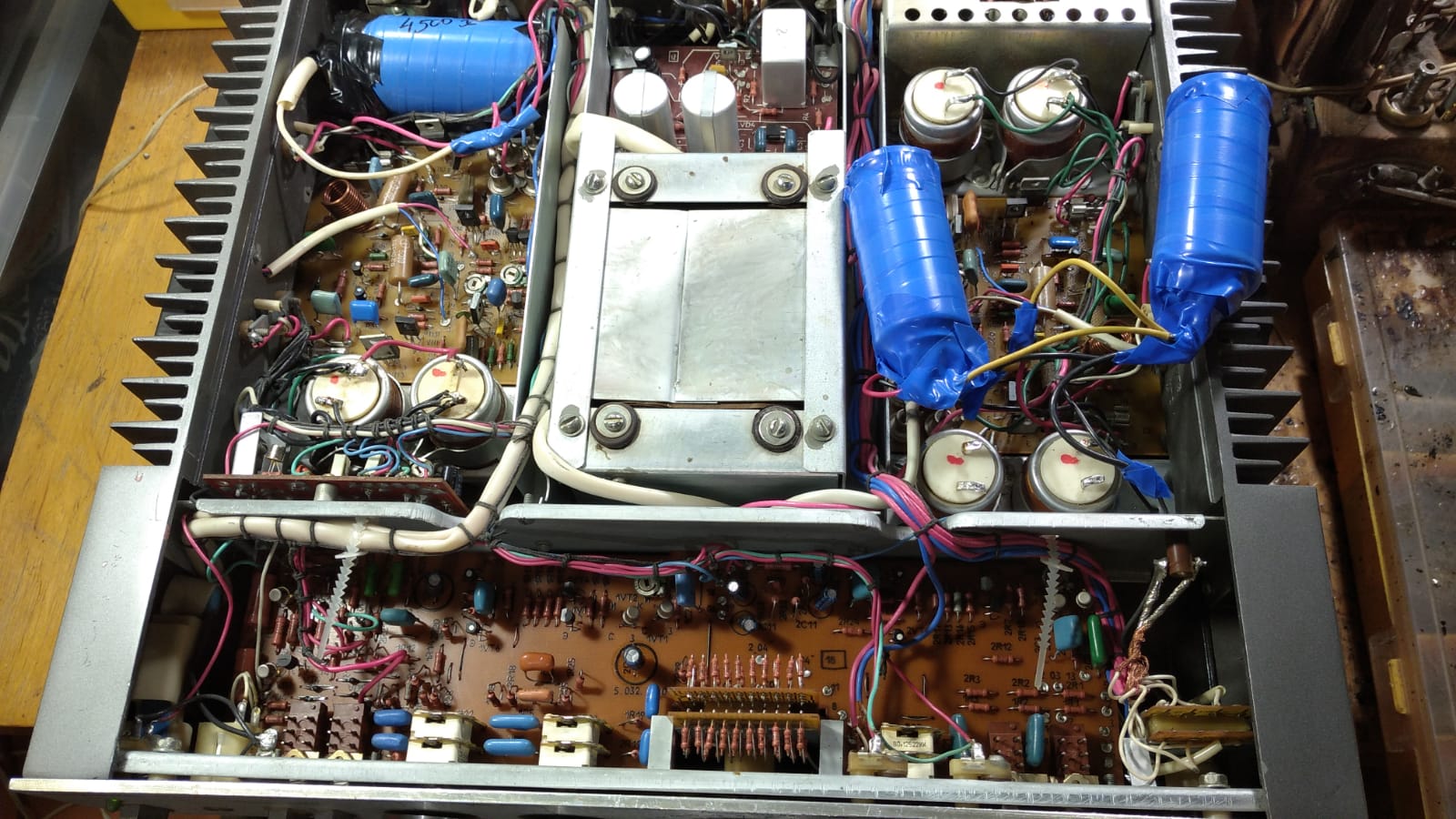

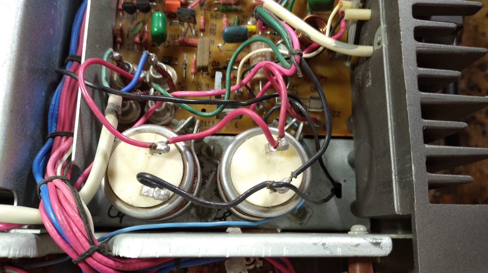

Залез во второй.
Проверил банки большие.
2 ,что на фото,показывают,что это диоды.Проверял несколько раз .

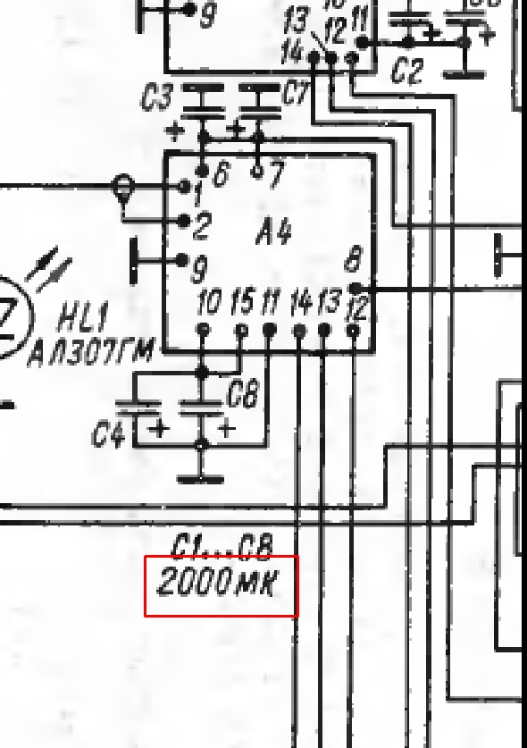

На сколько они? По схеме вроде 2000мф.
А на сколько вольт? Не найду в схеме пока.
Или они на 4000-63?
Непонятно...
    153.1 KB · Просмотры: 106
    175.9 KB · Просмотры: 115
    43.4 KB · Просмотры: 95
Вони на 2000 мкф.
Провірте відпаяні, можливо прилад "бачить" діоди моста.
Отпаять нужно обязательно. Я когда замерял, так и делал.
Вот нашёл схемку, что получилось.
    50 KB · Просмотры: 119
Вони на 2000 мкф.
Ну,на остальных то диодный мост не влияет.
И я мерял и их потом другие потом снова их.
Вот эти как я понял.
На сколько вольт то они? Если воткну временно для проверки пару 2000х50в,можно?
Они завёрнуты в изоляцию,не могу посмотреть.
В этом у меня примерно так.2000+
А в первом ёмкости были выше 4000 почему то.
Пара вообще по 5000 показала с +
Можна. 50 вольт достатньо і для роботи. В мене стоять 4700х50
Спасибо,буду пробовать.
У этих минус на корпусе? Верно?
Или ошибаюсь?
Но щас сначала всё таки отпаяю те,проверю без проводов,мало ли.
    153.3 KB · Просмотры: 95
К50-12 непогана марка. Надійні.
Чого не сказав би про К50-6 з пелюстковими виводами.
Спасибо всем за помощь!
Работает)
Чуть погоняю на всякий,с часок.
WhatsApp Image 2023-10-02 at 19.37.13.jpegWhatsApp Image 2023-10-02 at 19.37.14.jpegWhatsApp Image 2023-10-02 at 19.37.15.jpegWhatsApp Image 2023-10-02 at 19.37.16.jpeg
У меня их с ведро разных...
Да, у них параметры в норме были.Даже чуть выше номинала процентов на 10.
Но допускаю что тестер чуть завышает.
Но новых 1000мф16в,показало ёмкость 1018.
Ну думаю разброс присутствует.

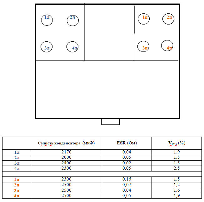

Ємність лише один показник. У фільтруючих має значення і ESR.
