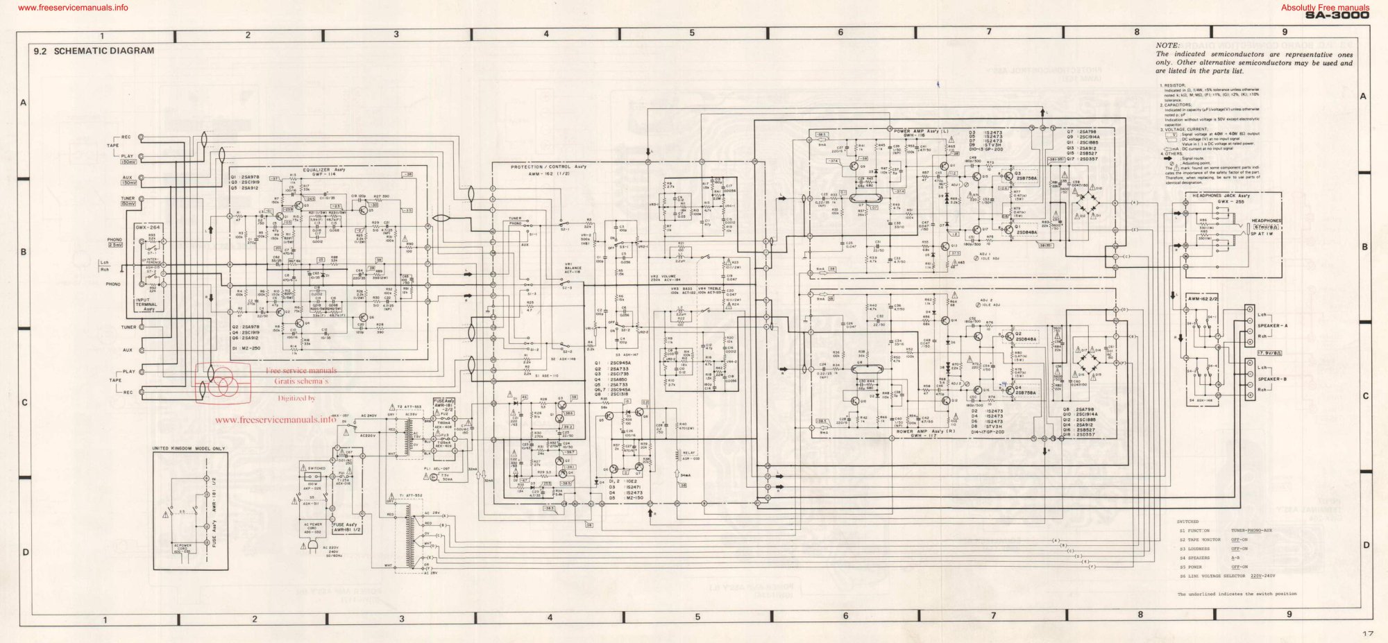

Не такой уж и дорогой в сравнении с Амфитоном) Можно найти при желании.
Мне интересна схемотехника, а покупать не буду - есть фабричный усилитель более высокого класса.
Паяю потихоньку трёхваттный усилитель.
ЕСЛИ бы покупал, то однозначно выбрал бы Пионер, а не Амфитон при близких ценах.
даже если бы схема была идентична, Пионер предпочтительнее за счёт элементной базы, не топорных крутилок, регуляторов, переключателей.
В данном Пионере-3000 явно надо добавить режим обхода регулятора тембра, который включен в общую обратную связь УМЗЧ, наверняка звук станет чище.
Не нравится то что сигнал на колонки идёт через пружины гнезда наушников _shok_ это допустимо в карманной и переносной технике, но не в стационарных аппаратах.
При переделке Радиотехники У-101 я сделал так, что на гнезде наушников сигнал есть всегда, , а от колонок отключается переключателем благодаря узлу защиты - это и то лучше.
Категорически не нравится, что в Пионере на входе регулятор баланса аж 500 кОм - отрыжка ламповой эпохи. 50 кОм максимум - было бы лучше, да и регулятор громкости 250 кОм не радует.
Кстати, он с хитрой неотключаемой тонкомпенсацией, это не вполне честно.
Ток покоя 13 мА, чувствую - маловато будет. как и ёмкости питания УМЗЧ - 4700 мкФ. Двойка на выходе. Ощущение максимальной экономии, интуитивно тройка - лучше двойки, особенно при колонках 4 ом.
Коррекция и обратная связь интересные.
Вместо ненужного корректора грампластинок лучше поставить корректор Линквица для полочников.
Если бы попался неисправный, с горелыми транзисторами, а не силовым трансформатором, можно было бы покопаться и восстановить из спортивного интереса. Но потом куда девать?
Это 40 лет назад пользовалось спросом, а сегодня никто из друзей в подарок не возьмёт. Колонки никто уже не берёт, даже полочники, даже маленькие,.
На дачу со скрипом некоторые забирают, а домой - нет.
Но лучше ещё 20 добавить и взять 8800II ,это уже чистое двойное моно.При тех же возможностях и умении фирмы в то время.
И чем двойное моно лучше? Разрекламированностью?
Меньшим перетеканием канала в канал?
А каково это перетекание для граммофона даже высшего класса - 26 дБ ? И ничего, слушают и похваливают.
При достаточной мощности одного блока питания, два маломощных не нужны. Повышенная мощность тоже не вдохновляет - не это главное.

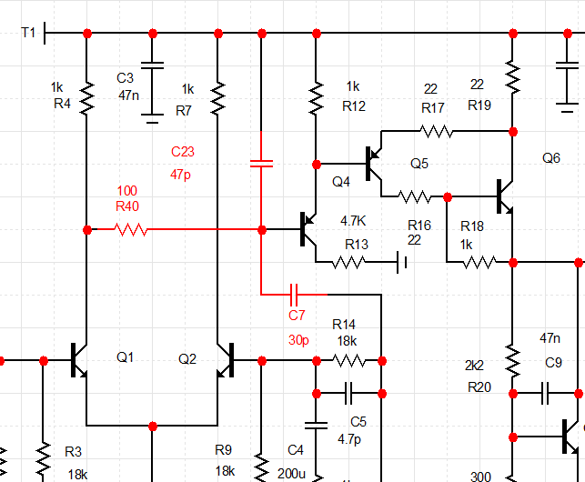

Заменены все электролиты, где надо заменены на пленку. В темброблоке заменены и подобраны все транзисторы. Убрана функция "стерео-моно", из-за неудачной разводки и больших номиналов РГ, гадила на малой громкости. Заменены и подобраны транзисторы УМ. Изменена коррекция. Подробнее уже не помню, но как то так.
Там главное коррекция которая наглухо убивала глубину ООС. Вроде около 45дБ было , кажется. Это очень мало, учитывая такую увесистую схему.

будьте добры если есть возможность
пририсуйте к схемке
А в теме уся Шушурина расписана переработка схемы. Не могу монтажную схему первого варианта 002 найти, а то можно было прикинуть ,как малой кровью обойтись

Не ломая концепцию Шушурина ун можно так доработать. По максимуму использовать детали амфитона. Введя резистор в коллектор повторителя выходного кардинально решаем вопрос термостабильности данного узла . Ну на токовые зеркала можно и кт209 любые.Тут я рисунок не буду делать
    24.1 KB · Просмотры: 148

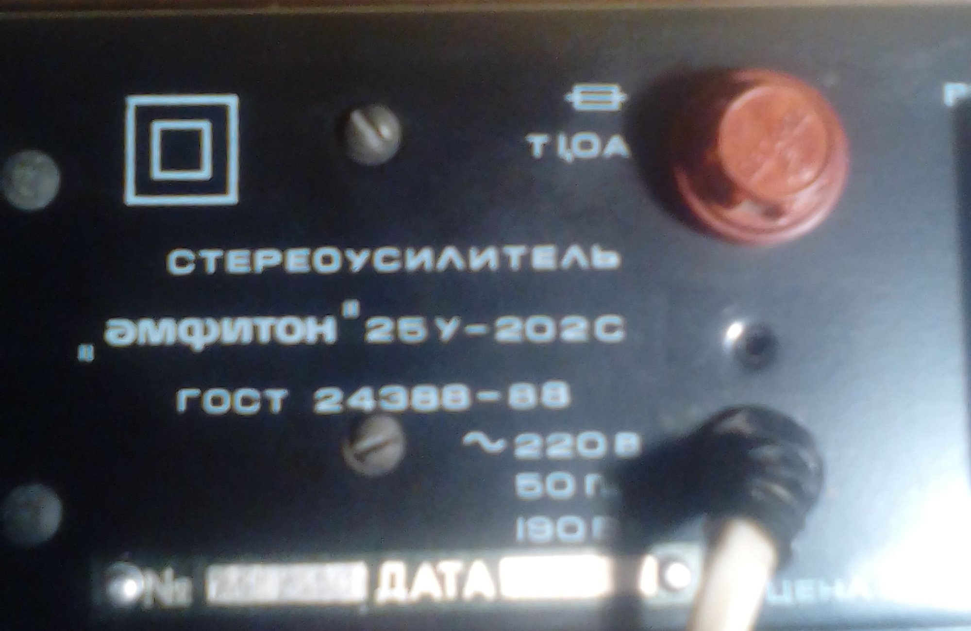

Сейчас в ремонте 202-й, на заднице 190 ватт потребляемой. У 002 105 ватт. Где правда, брат?

чет не нашел потребляемой на своем.
Вакула
6 Окт 2019
319
110
25
СССР
Странно

зато видно что госты отличаются.а что у него поломалось?
Ничего серьезного. Только все ёмкости под замену - еле шептали оба канала. А вот крупные не стал трогать, по моему к50-27, те где внутри четыре на 1000,0 Х 63, под картонкой не видно. 1990 г.в., много КМ, тантала/ниобия нет вовсе.
