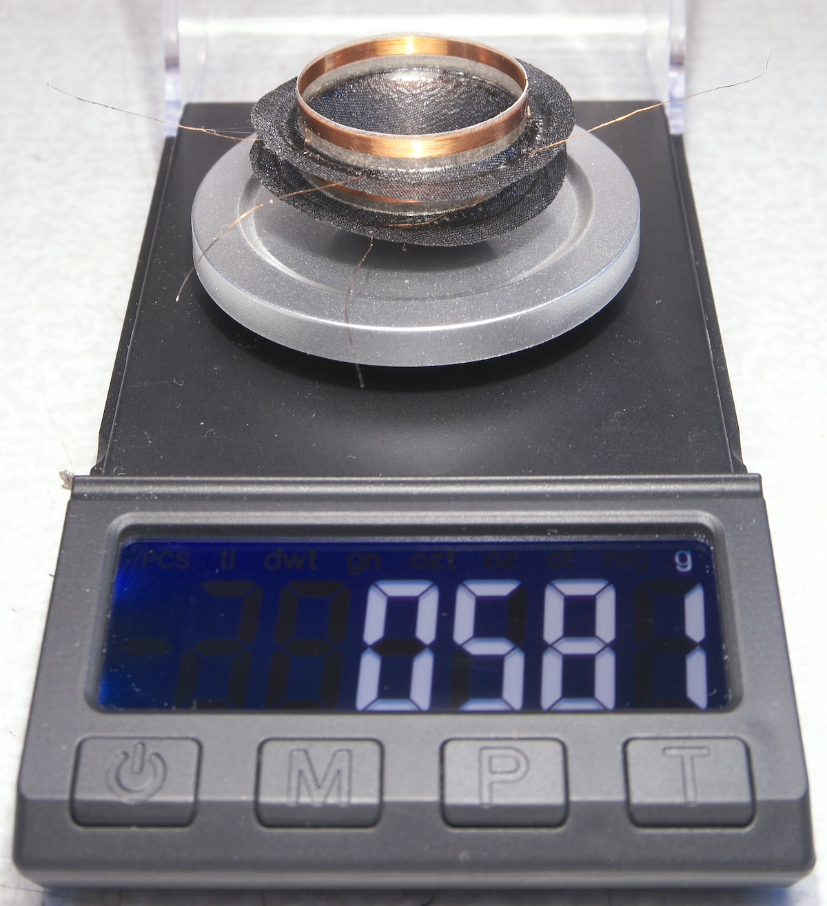

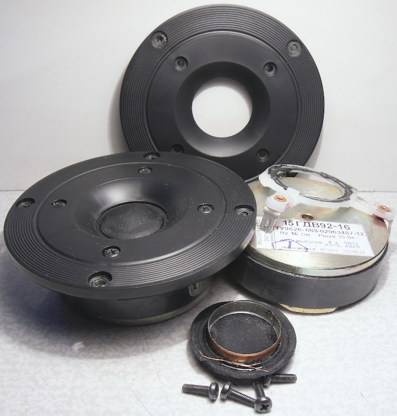

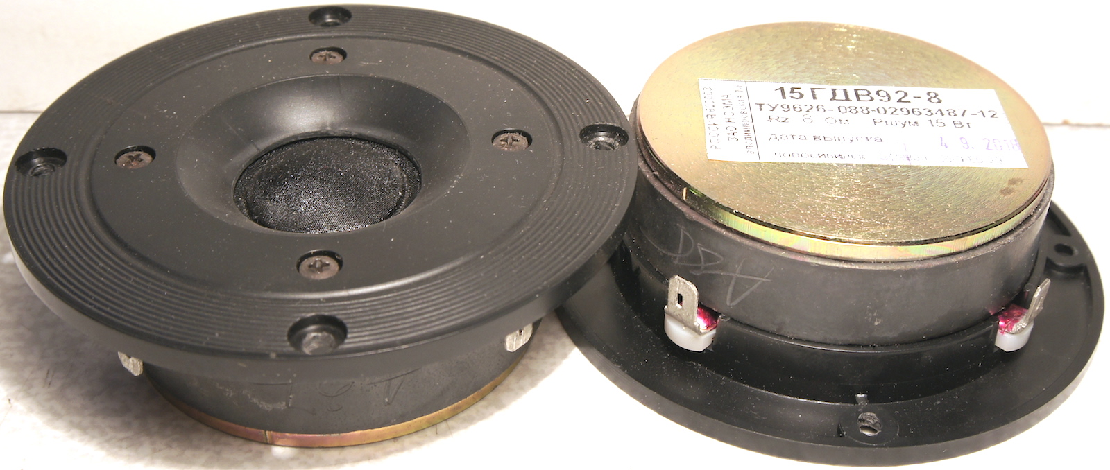

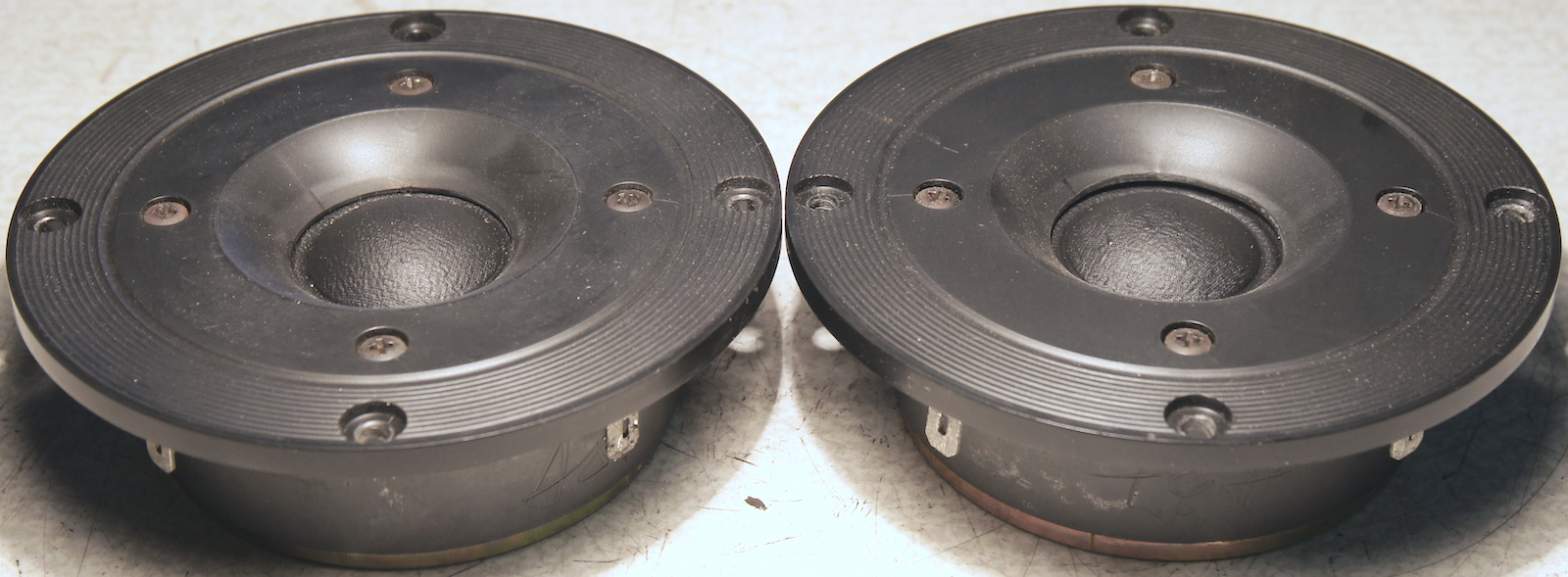

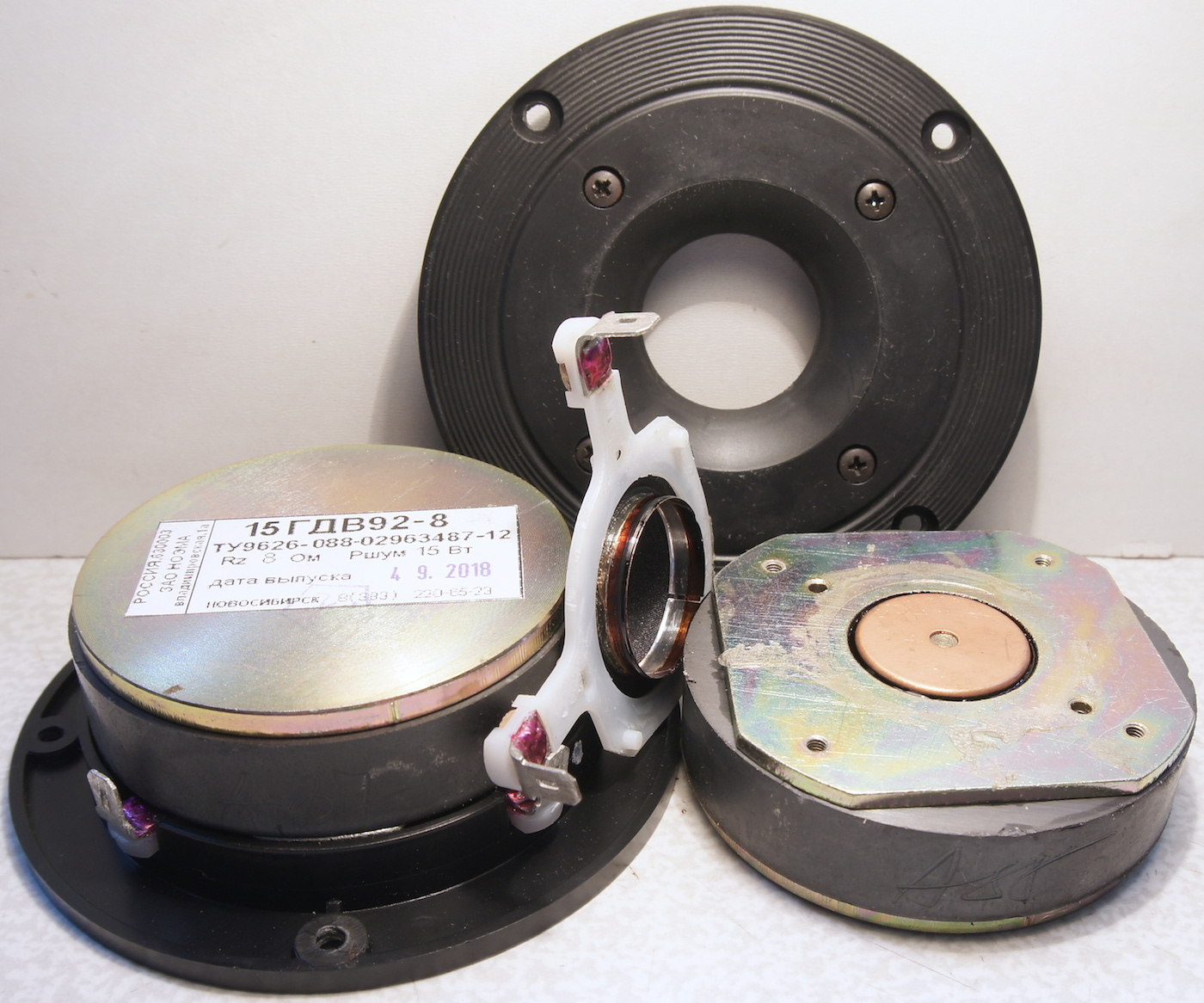

Верхний фланец толщиной 2.5 мм явно в насыщении, зазор достаточно кривой у обоих динамиков, индукция 1.23-1.36Т, есть КЗ виток, в зазоре магнитная жидкость.
Зачем перекрестили выводы - одному Богу известно.
Диффузор с подвесом из достаточно толстой и жёсткой ткани, поэтому резонанс относительно высокий. Катушка намотана снаружи алюминиевого каркаса в 2 слоя круглым медным проводом, Re - 13.6 Ω.

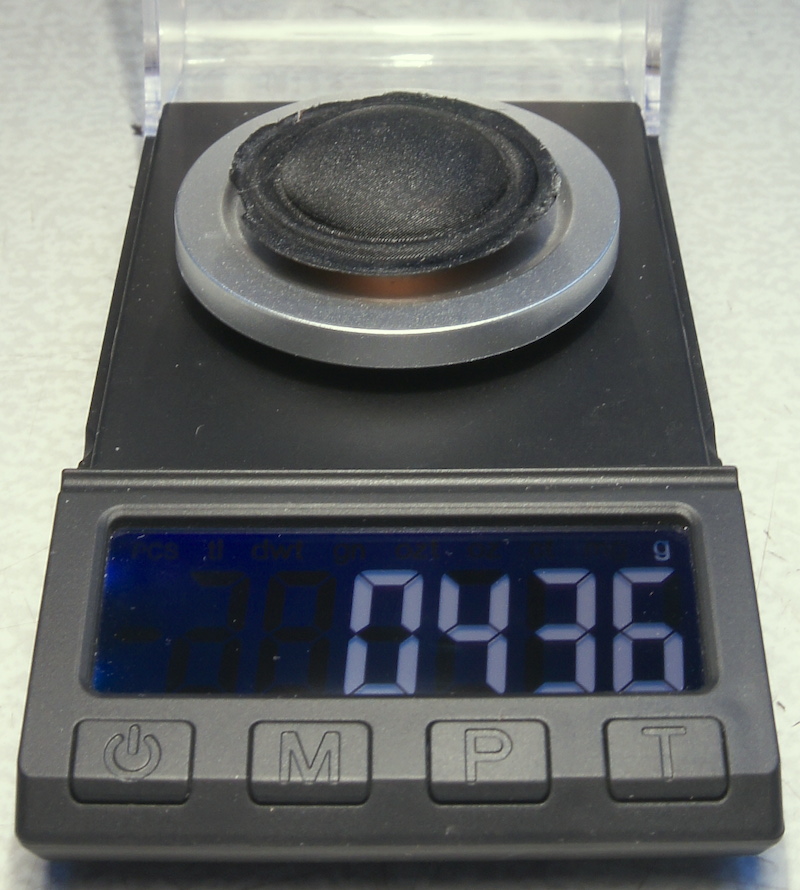

Собственно это было перечисление недостатков. Толщину фланца и сопротивление менять не будем, от остальных избавимся. Предполагается уменьшение веса подвижки раза в полтора и снижение резонанса тоже раза в полтора.

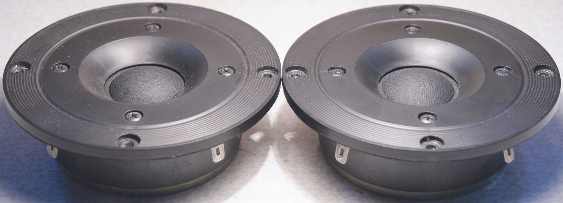

Если надо было поменять плюс на минус - достаточно поменять местами значки плюса и минуса. Или если это недопустимо - намагнитить цепь в другую сторону.
На заметку: при правильном подходе к изготовлению динамиков - плюс всегда оказывается справа и ничего перекрещивать не нужно.
Т.е. после апгрейда плюс у этих динамиков тоже будет справа. Цепи на всякий случай намагнитили.

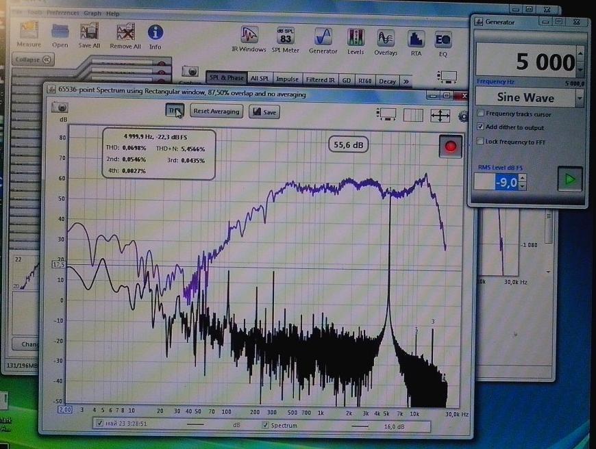

Лучше бы АЧХ, ФЧХ и искажения этих динамиков показали на разной мощности и со штатным фильтром, и без него, чем разводить тут демагогию.
Дело в том, что на свете полно динамиков с красивыми графиками (изображениями), а звучат все по разному. По разному - это значит какие-то лучше, какие-то хуже, бывает что совсем фигово, бывает просто отлично.
Мало кто обратил внимание что на фото оригинальной подвижки на весах эта подвижка одна. Ещё меньше участников задались вопросом: почему не две? Ответ прост: сначала собрали 1 динамик, для того чтобы сравнить с оригиналом, потом второй.
Возможно владелец напишет впечатления о звучании.
Если нет - расскажу что услышали мы: появились послезвучия инструментов, что слышно даже на сырых, только что собранных подвижках, это следствие облегчения подвижек при том же кол-ве провода. Пищалки стали гораздо ниже подхватывать, это из-за в разы более мягкого подвеса. Ну и чувствительность на 2-3 дБ выше.

Плюс справа, пометил красным.
Да, я увидел уже, когда батарейкой проверял. Динамики проверил только, но еще толком не успел затестить. Магнит добавил, завтра тест сделаю. Понятное дело он особо роли не сыграет, но по скольку они у меня были куплены, я их установил. Хуже не будет. По звуку первое впечатление хорошее, детальность выросла и отдача на вч.

А фото КЗ витка
А фото "кз витка" есть? Что-то нигде не пишут (умалчивают?), что у данной пищалки есть медное кольцо на керне.
3,993
514
83
6,767
9,158
307
Удивительное рядом....
Каркас катушки не медный! Нонсенс однако...
А, что такое? А,что случилось?!
7,351
3,802
167
Еще и жидкость магнитная присутствует в магнитном зазоре ВЧ головки.
Короче, полный нонсенс.
Где ряд анти компрессионных отверстий в каркасе ЗК?

В этот раз сначала заменили 1 подвижку и сравнили оригинал с новой. Каждый кто услышит разницу тоже захочет поменять.
